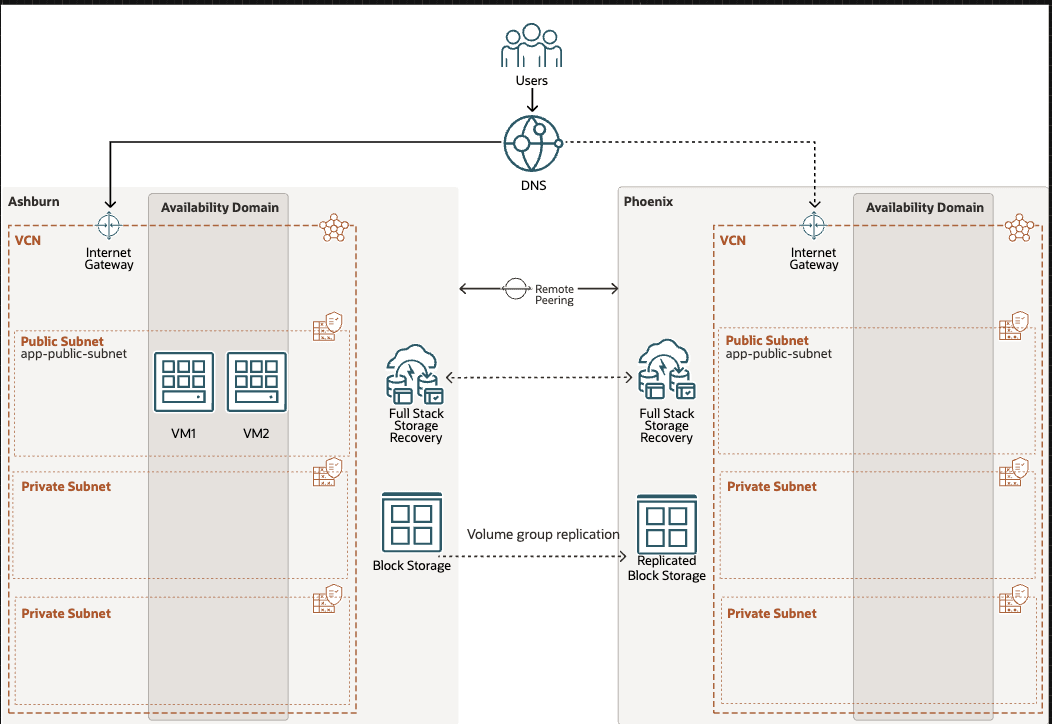

架構描述
本教學課程使用冷 VM DR 架構,亦稱為 Pilot Light。在此設定中,虛擬機器只會在主要區域執行。在 DR 計畫執行期間,會在待命區域中建立 VM。
QuickDR 功能可以直接從 OCI Compute 存取。
注意:QuickDR 功能只適用於移動執行處理。
圖 1:移動執行處理架構

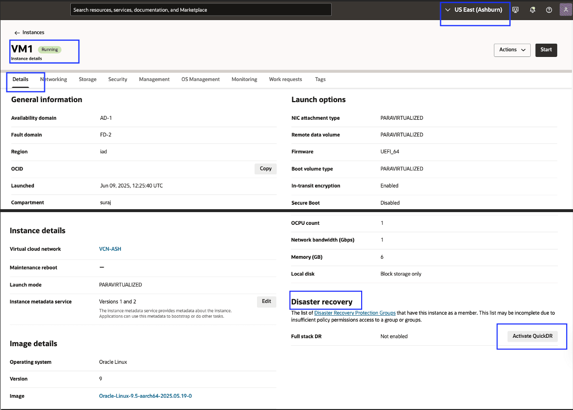

工作 1:從區域 1 中的 OCI 主控台啟用 QuickDR
登入 OCI 主控台並瀏覽至運算。
確定 OCI 區域相關資訊環境設為區域 1 (阿什本) 。
按一下運算。
按一下執行處理。
選取虛擬機器 (
VM1
)。按一下詳細資訊,然後瀏覽至災害復原段落。

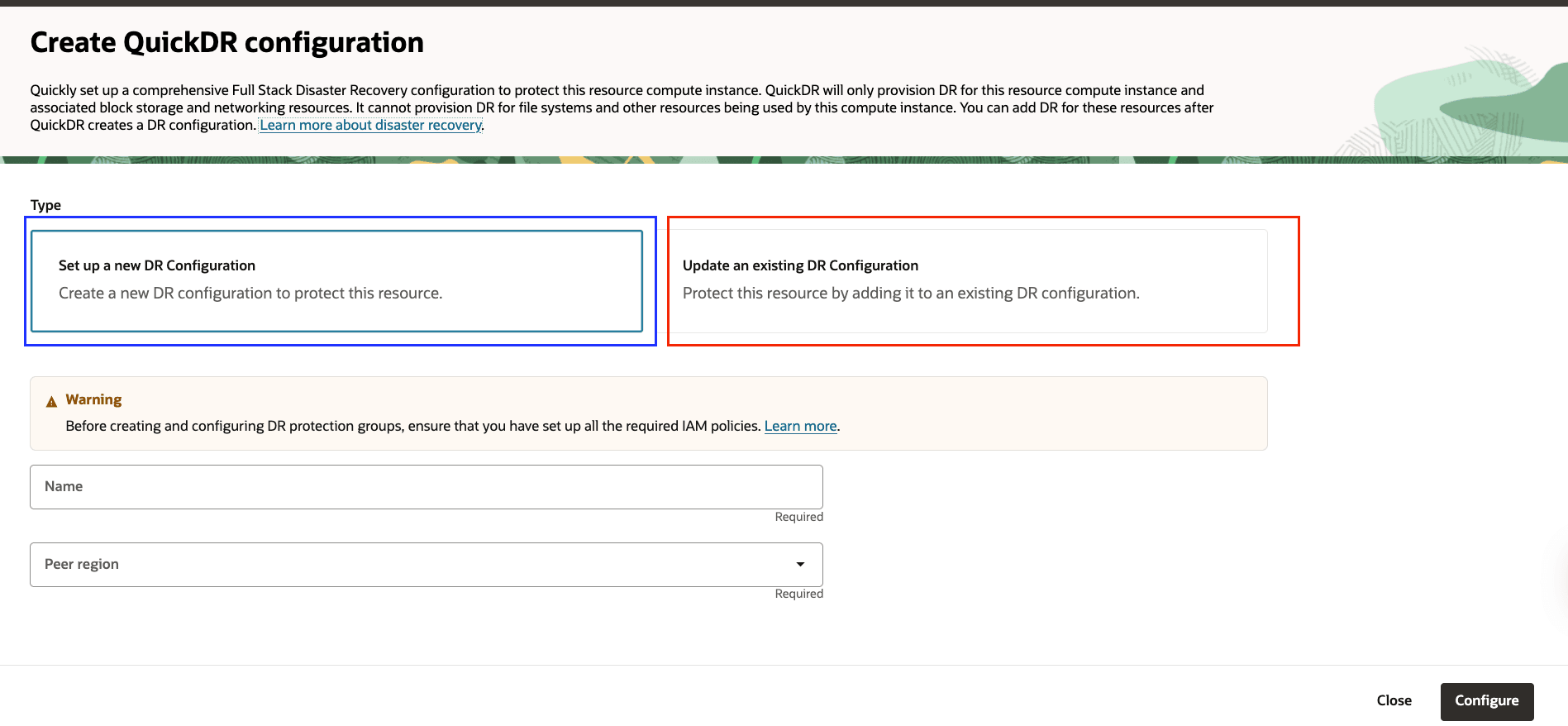

圖 1.1:啟用 QuickDR -

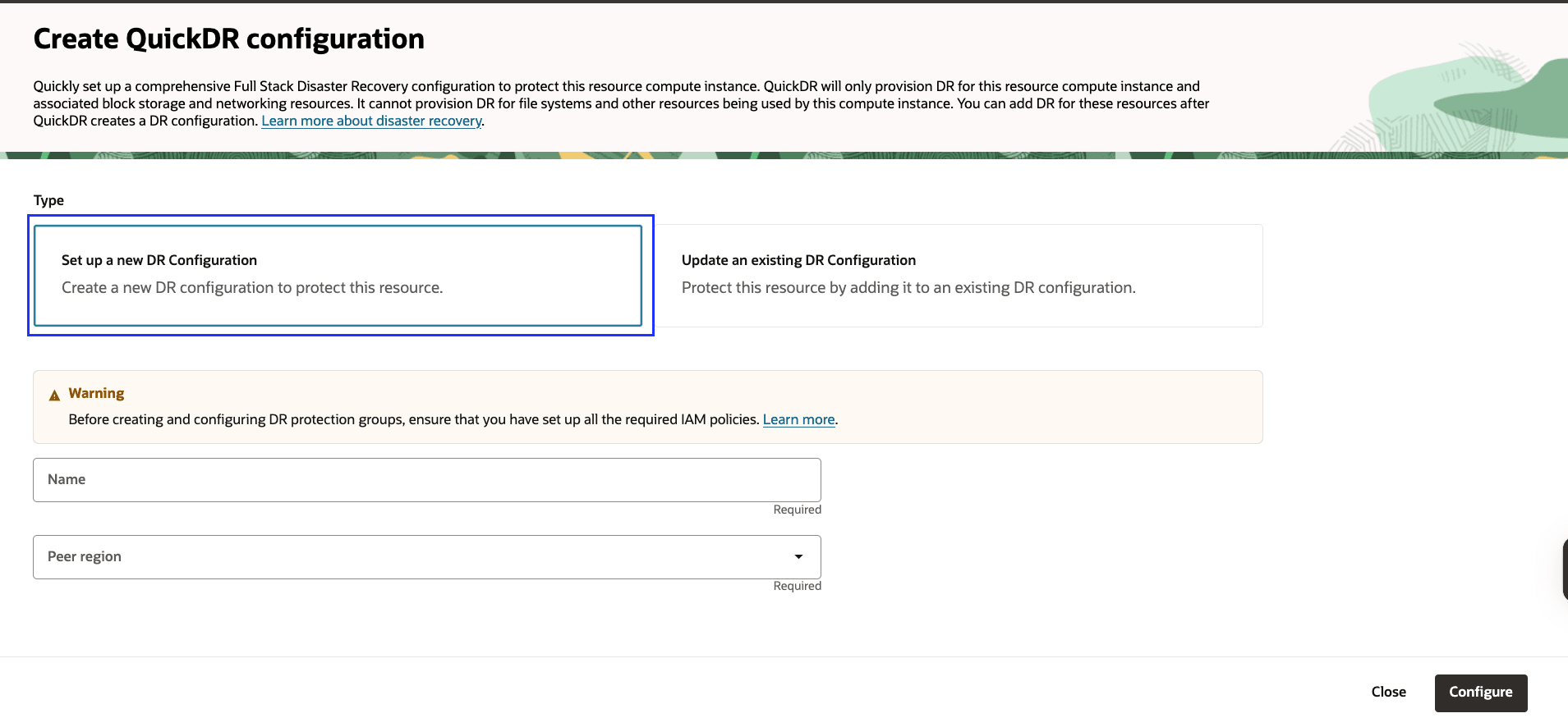

按一下啟用 QuickDR 。系統會將您重新導向至運算執行處理的 QuickDR 設定頁面,供您選擇下列兩個選項之一:設定新的 DR 組態或更新現有的 DR 組態。
圖 1.2:啟用 QuickDR 選項

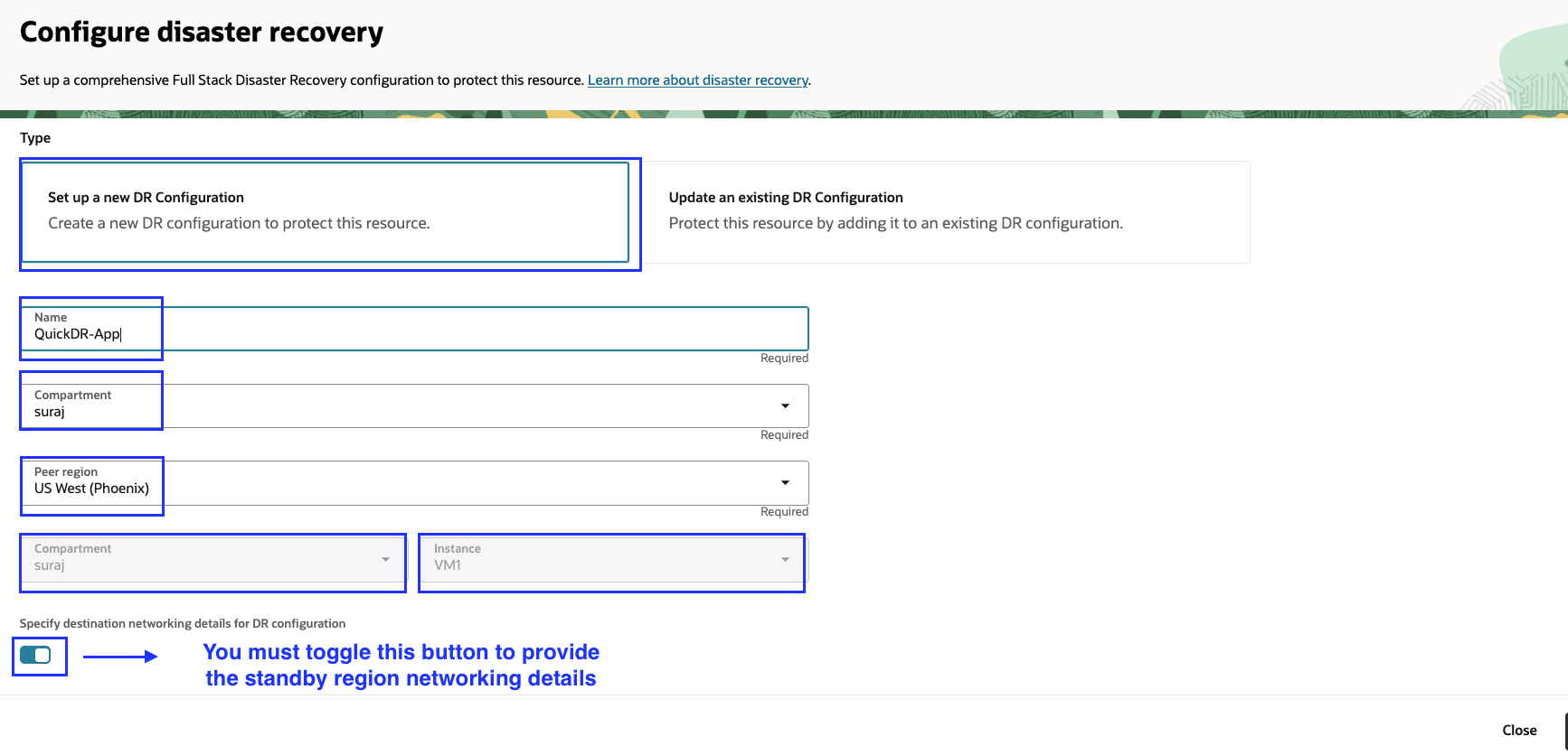

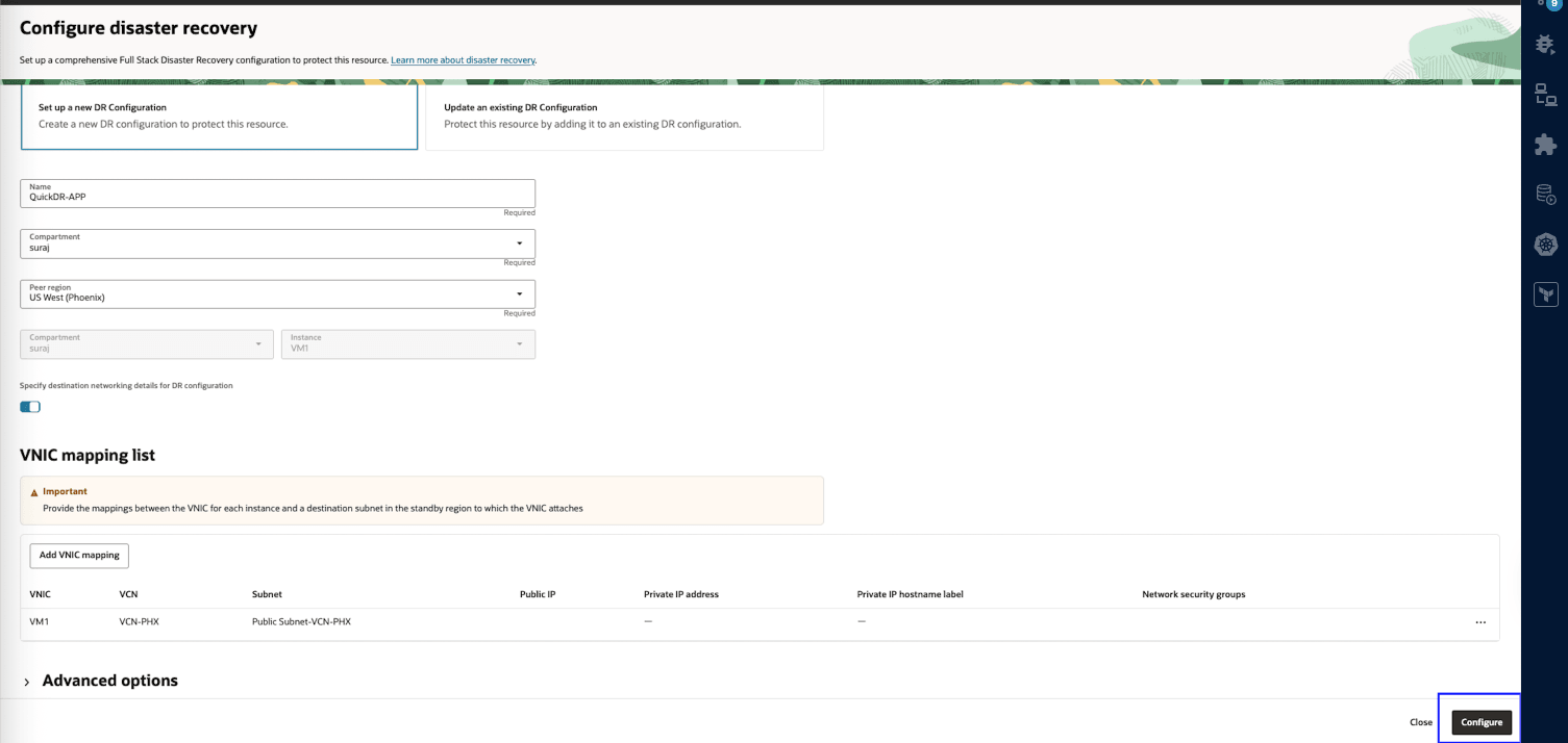

選取設定新的 DR 組態。
輸入 DR 保護群組的名稱。
選取區間。
選取對等區域 (待命區域)。在此範例中,此為 Phoenix 。應自動顯示來源區域區間和執行處理 (
VM1
選取指定 DR 組態的目的地網路詳細資訊,即可使用待命區域中現有的 VCN 和子網路。
圖 2.1:設定 VM1 的新災害復原注意:如果在待命區域中建立的網路組態 (VCN、子網路等等) 與來源區域相符,您可以將指定 DR 組態的目的地網路詳細資訊的預設選項保留為未勾選,然後按一下設定。在此階段之後,不需要進行其他手動設定。OCI Full Stack Disaster Recovery 將會自動建立並設定所有其他必要的先決條件,包括網路。如果要使用現有的網路詳細資訊,請按照步驟 6 和步驟 7。

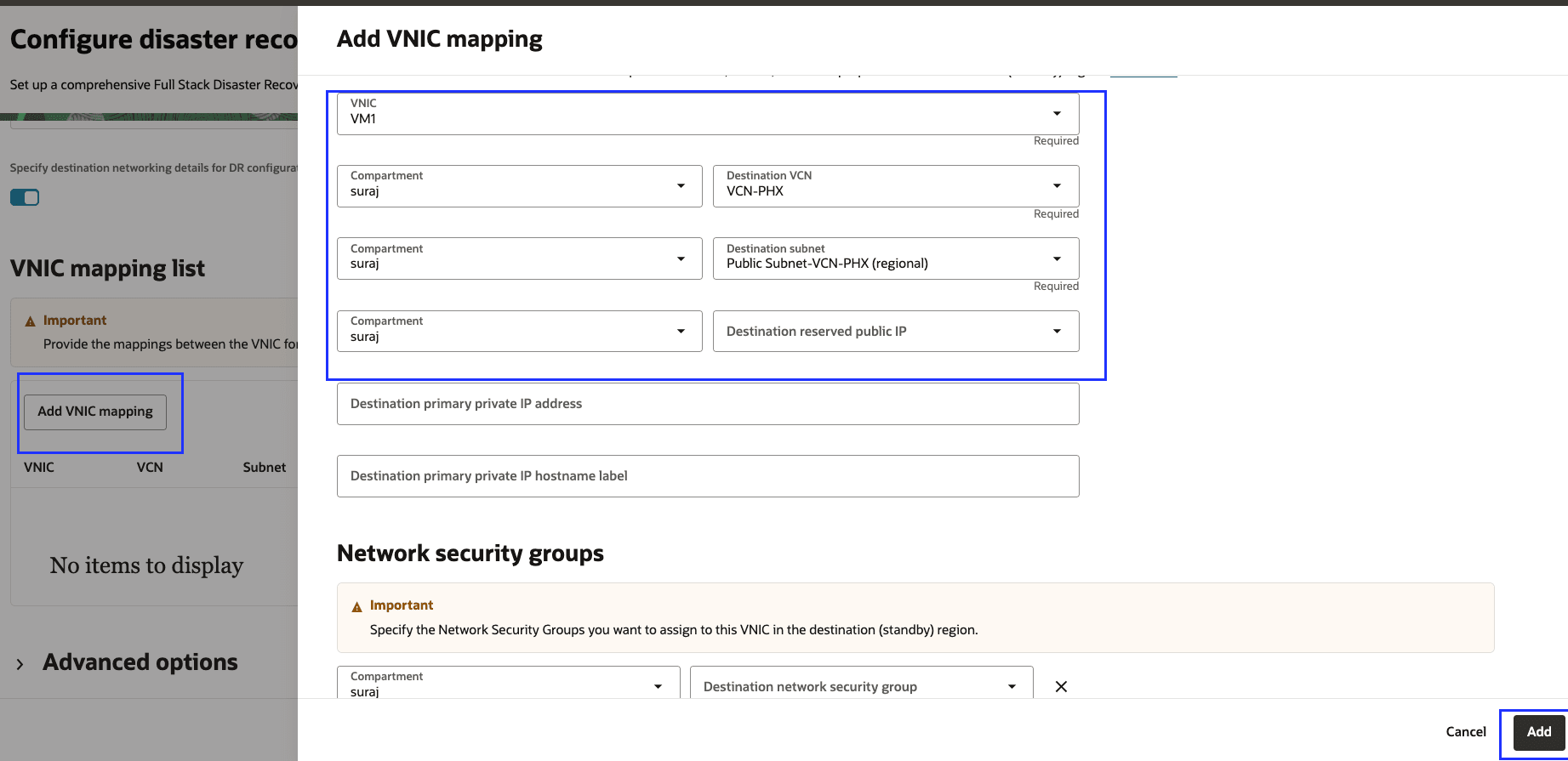

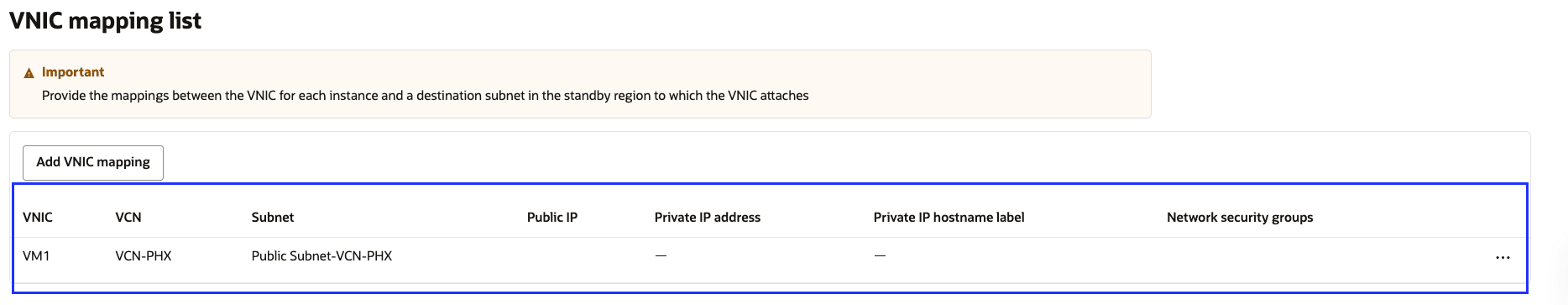

在 VNIC 對應清單中,按一下新增 VNIC 對應,然後選取待命區域詳細資訊,例如 VNIC 、目的地 VCN 、區間、目的地子網路以及其他詳細資訊。請驗證並按一下新增。
圖 2.2:VM1 的 VNIC 詳細資訊驗證 VNIC 詳細資訊。
圖 2.3:新增 VM1 的 VNIC 詳細資訊 -

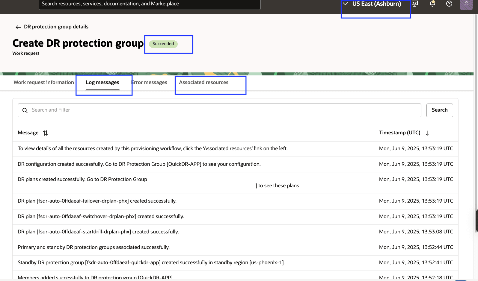

按一下設定。
圖 2.4:設定 VM1 的 QuickDR系統會將您重新導向至工作要求頁面。幾分鐘後,您應該會看到狀態為「已建立 DR 保護群組」,並標示為「成功」。您可以驗證已建立的關聯資源,並從個別頁籤複查日誌訊息。
圖 2.5:已設定 VM 的 QuickDR -

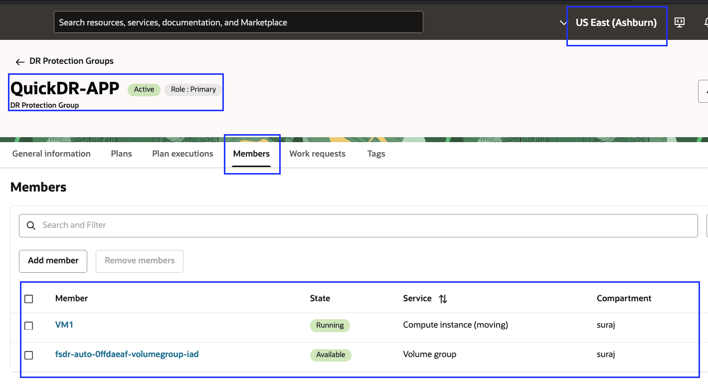

從阿什本區域,前往移轉與災害復原、 DR 保護群組,然後選取
QuickDR-APP
DR 保護群組。 -
確認 DR 保護群組角色為主要。然後,瀏覽至成員區段,並確認已新增運算執行處理
VM1
及其對應的磁碟區群組。

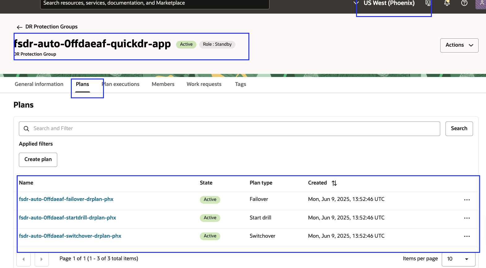

從鳳凰城區域,前往移轉與災害復原、 DR 保護群組,然後選取
fsdr-auto-0ffdaeaf-quickdr-app
DR 保護群組。待命區域中的 DR 保護群組內嵌時,會自動產生以主要保護群組名稱結尾的名稱。 -
確認 DR 保護群組角色 (Role) 設為 Standby 。然後,瀏覽至 DR 計劃區段,並確認切換、容錯移轉及開始鑽研計劃已順利建立,且狀態為現用。
圖 2.7: Phoenix 中的 DR 計畫
在此階段,所有必要的 DR 計畫都已準備就緒,並可在需要時執行。

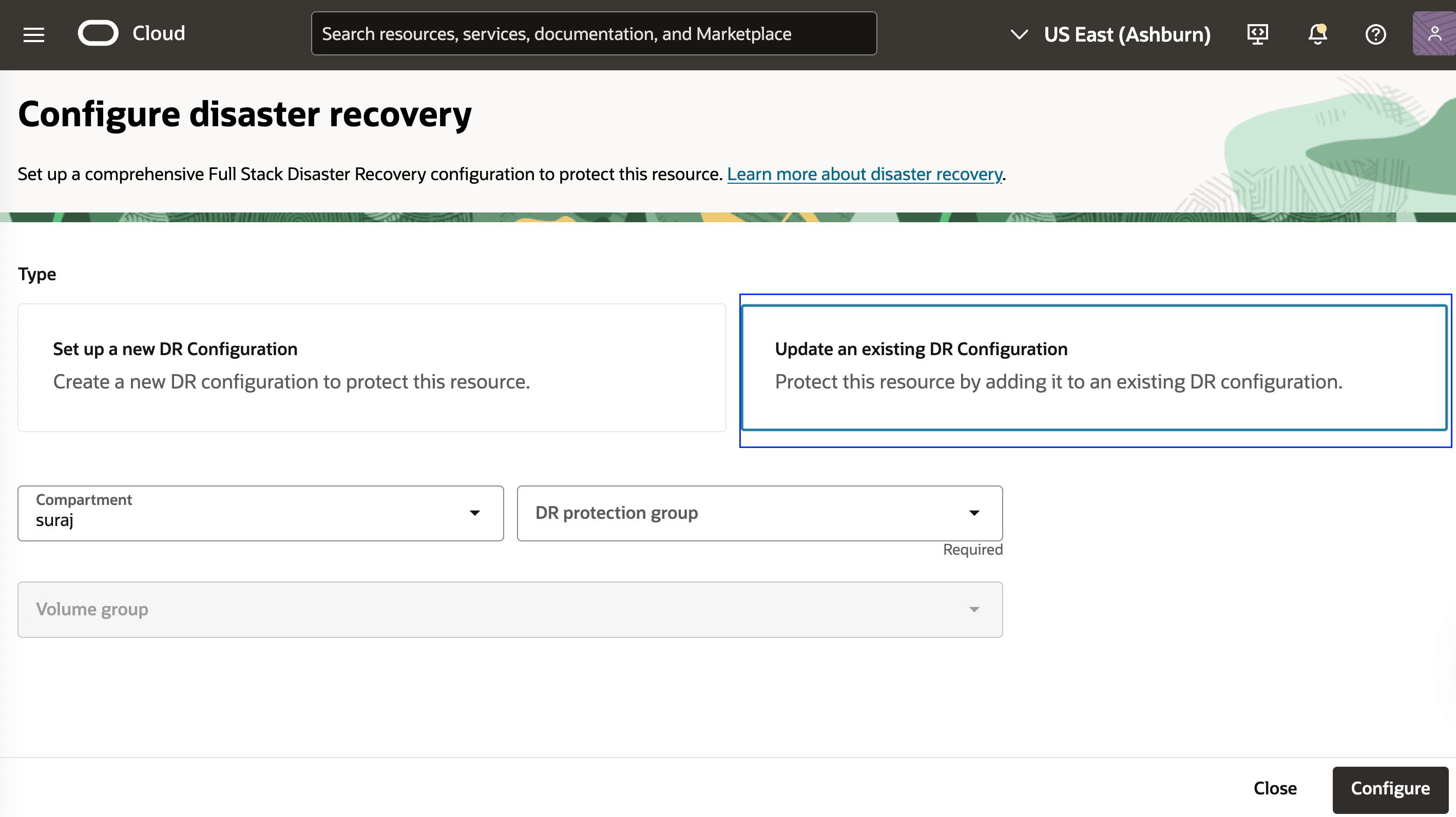

遵循任務 1,但改為選取
VM2
選取更新現有的 DR 組態。

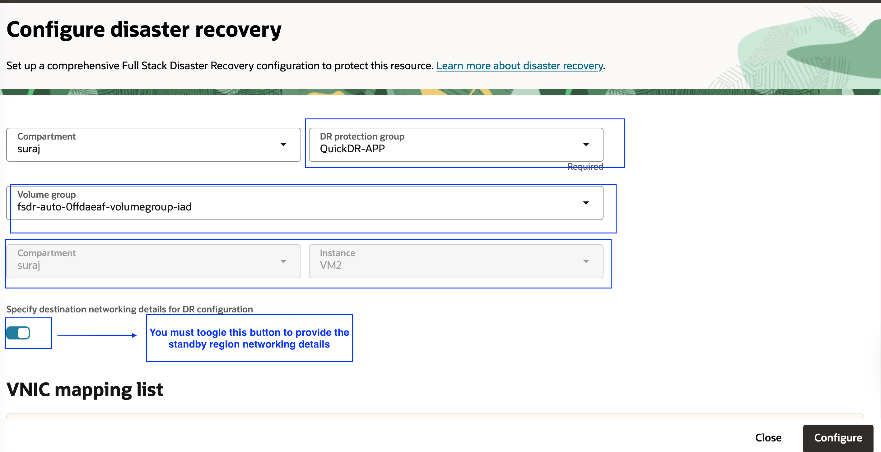

圖 3.2:選取 VM2 的「更新 DR」組態 -
選取區間。
選取在任務 2 建立的 DR 保護群組,因此將建立為
QuickDR-APP
選取在「工作 2」中建立的磁碟區群組詳細資訊,它將會是
fsdr-auto-0ffdaeaf-volumegroup-iad
來源區域區間和執行處理 (
VM2
) 應自動顯示。 -
圖 3.2:更新 VM2 的 DR 組態注意:如果在待命區域中建立的網路組態 (VCN、子網路等等) 與來源區域相符,您可以保留指定 DR 組態的目的地網路詳細資訊的預設選項。OCI Full Stack DR 將會自動建立這些資源。最後,按一下設定 (Configure) 。

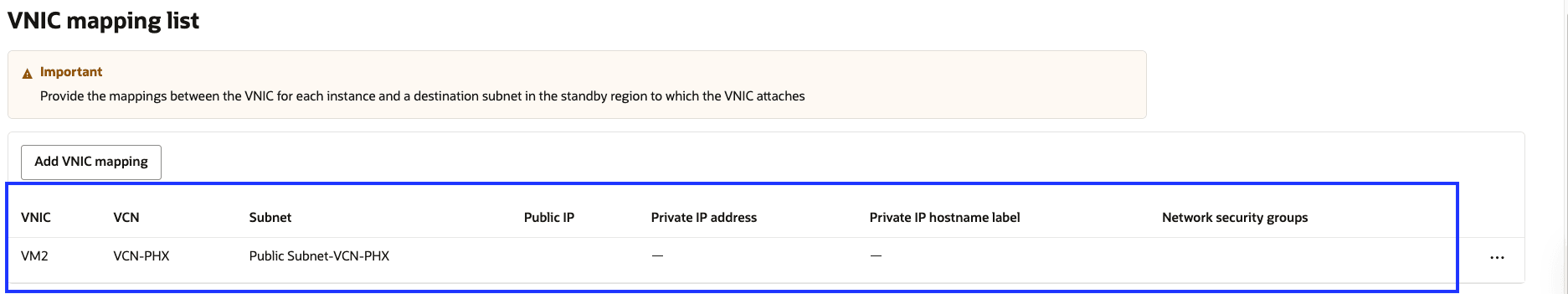

圖 3.3:新增 VM2 的 VNIC 詳細資訊 -
驗證 VNIC 詳細資訊。
圖 3.4:新增 VM2 的 VNIC 詳細資訊 -
按一下設定。
圖 3.5:設定 VM2 的 QuickDR -

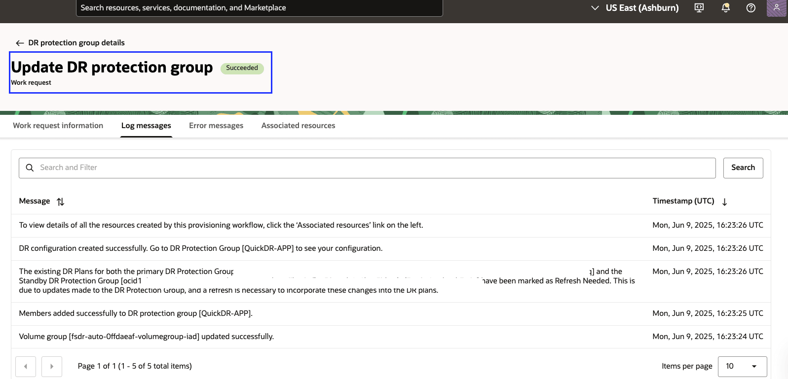

圖 3.6:已設定 VM2 的 QuickDR -

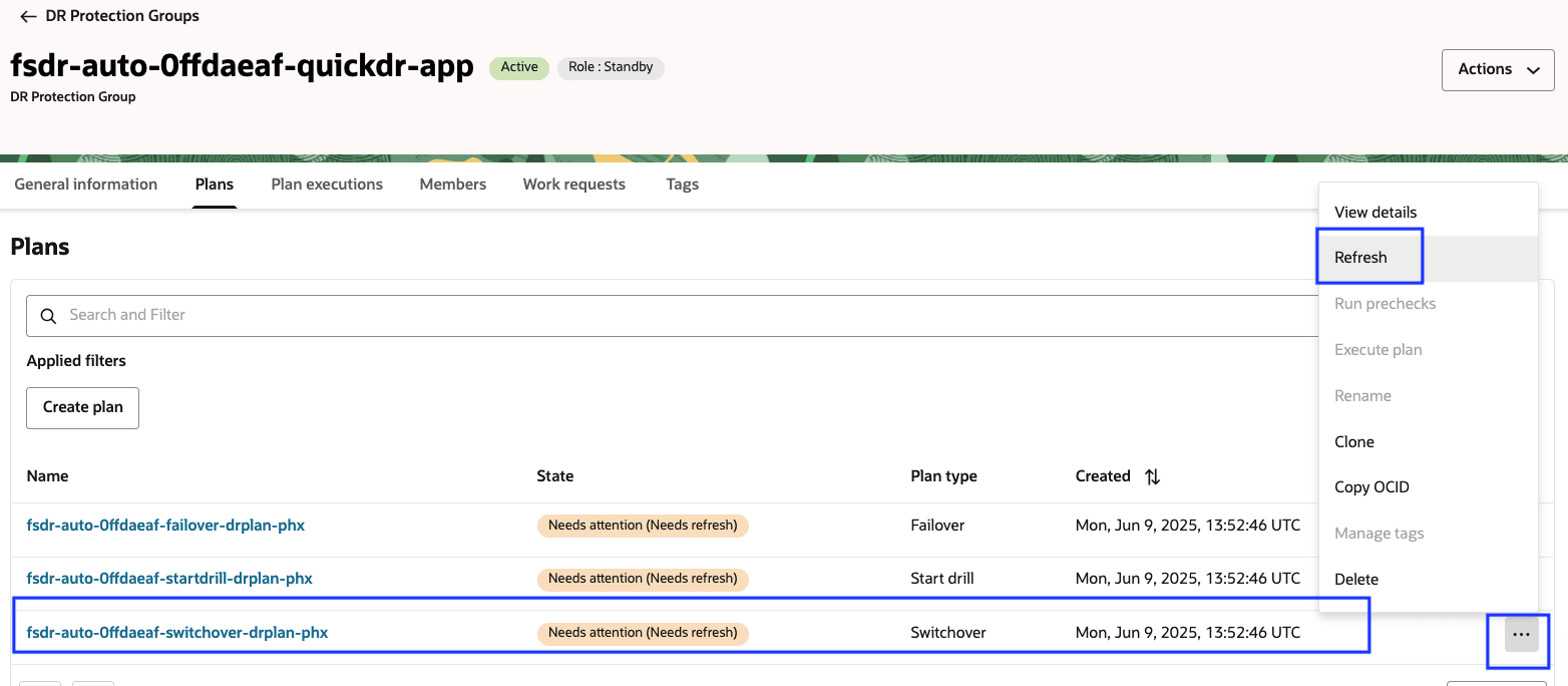

確認 DR 保護群組角色已設為 Standby 。然後,瀏覽至 DR 計劃區段,並確認切換、容錯移轉及開始鑽研計劃已順利更新,且處於需要注意 (需要重新整理) 狀態。
圖 3.8: Phoenix 中需要重新整理的 DR 計畫 -
由於成員有所變更,包括新增
VM2
以及更新 磁碟區群組,因此 DR 計畫已經更新。下一步必須重新整理並驗證所有 DR 計畫,以便將計畫設為作用中。 -
按一下切換計畫右端的三個點 (...) 功能表,然後選取重新整理。
圖 3.9:重新整理 DR 計畫 -

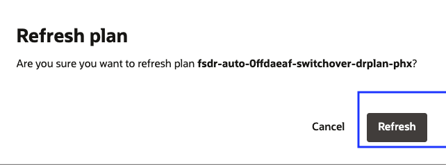

按一下重新整理以確認重新整理動作。
圖 3.10:確認重新整理 DR 計畫 -

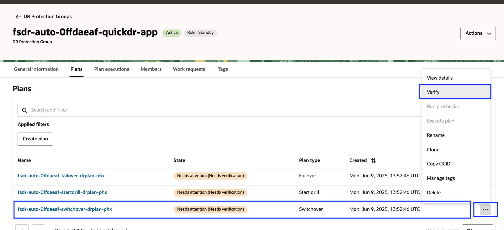

重新整理動作之後,DR 計畫的狀態會顯示為需要驗證。
圖 3.11: DR 計畫需要驗證 -

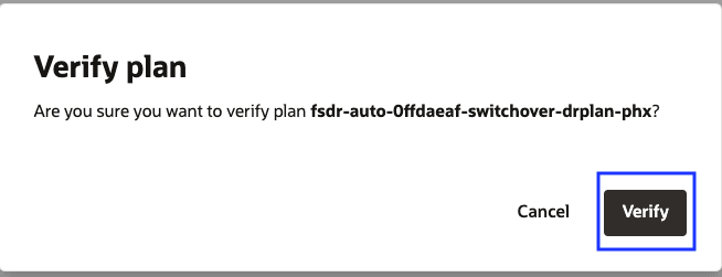

按一下切換計畫右端的三個點 (...) 功能表,然後選取驗證。
圖 3.12:驗證 DR 計畫 -
按一下驗證以確認驗證動作。
圖 3.13:確認驗證 DR 計畫為容錯移轉重複步驟 20 和 21,而開始鑽研計劃會驗證並確認每個步驟。

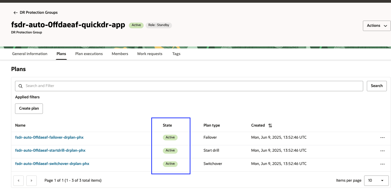

所有 DR 計畫現在都會處於作用中狀態,並且可供使用。
圖 3.14:作用中 DR 計畫

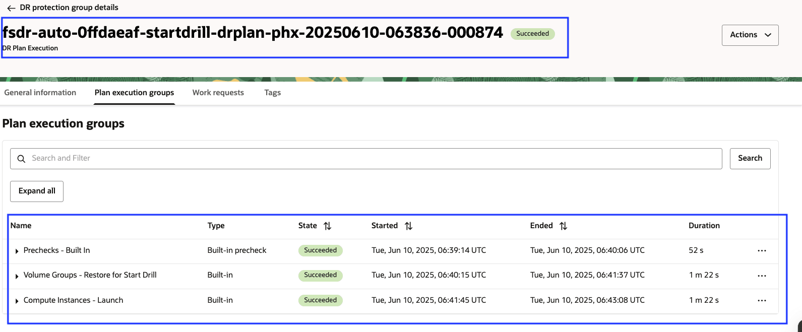

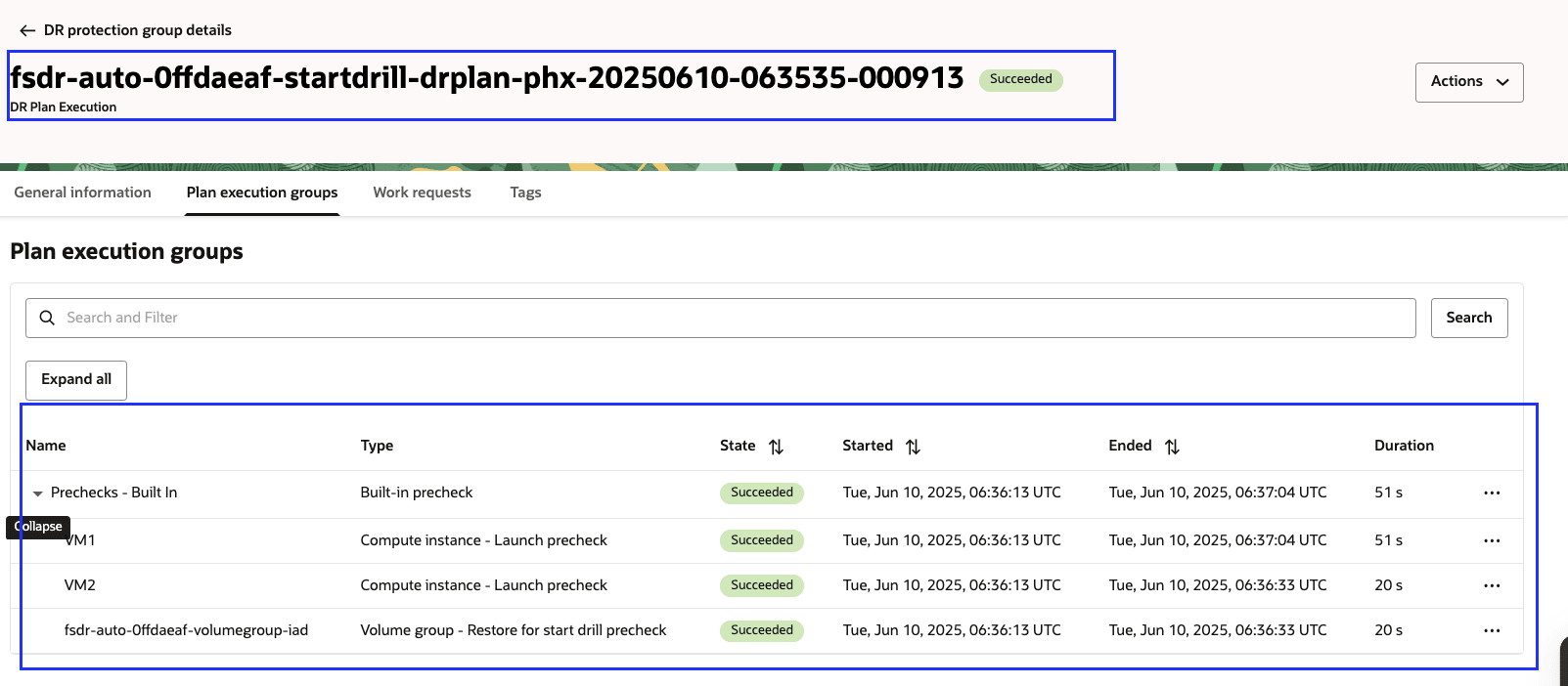

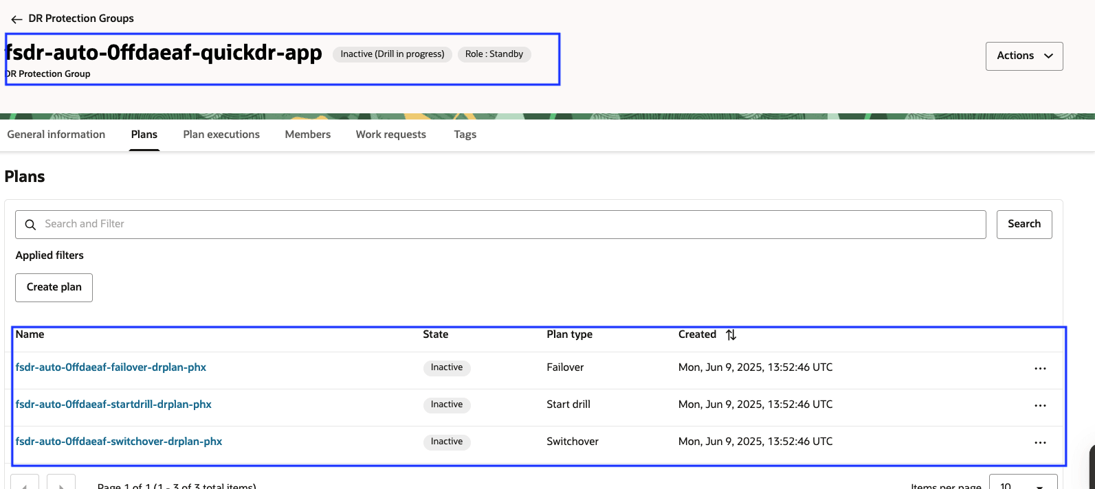

作業 4:在區域 2 中執行開始追溯計畫

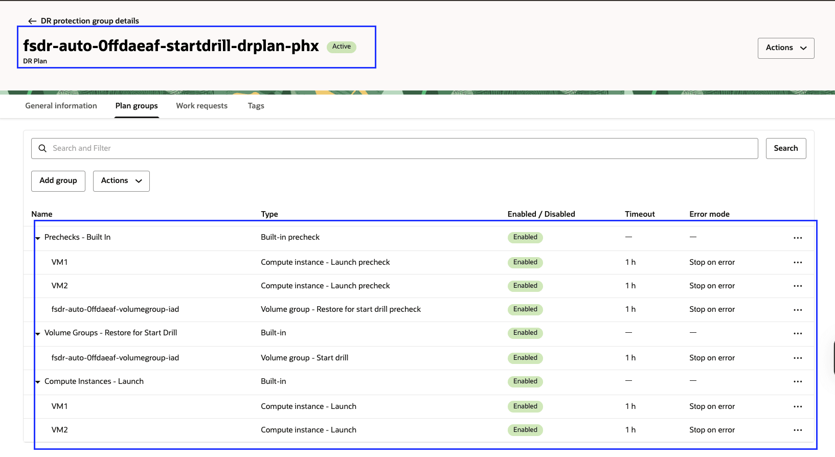

在任務 3 中建立的基本 DR 計畫包含預先填入的步驟,用於內建於 OCI Full Stack DR 中的復原任務。

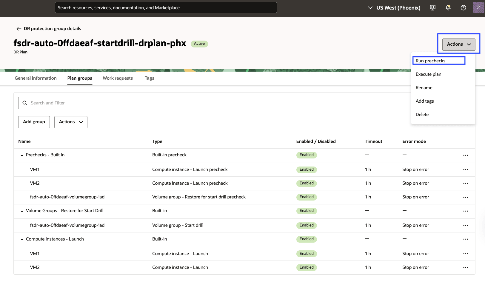

驗證開始鑽研計畫。
圖 4.1:開始展開計劃的計劃群組 -
按一下動作下拉式功能表,然後選取執行前置檢查。
圖 4.2:執行「開始」展開計畫的預先檢查 -
按一下執行前置檢查。
圖 4.3:確認「開始」展開計畫的「執行」前置檢查監督前置檢查狀態,並確認執行順利完成。
圖 4.4:「開始」展開計畫的預先檢查成功 -
按一下動作下拉式功能表,然後選取執行計畫。
圖 4.5:執行「開始」展開計畫的執行計畫 -
按一下執行計畫。
圖 4.6:確認「開始」展開計畫的「執行」執行計畫監督執行計畫狀態,並確認執行順利完成。
圖 4.7:「開始」展開計畫的執行計畫成功 -
所有 DR 方案將變成停用,而 DR 保護群組狀態將顯示為停用 (鑽研進行中) 。
圖 4.8:「開始」展開之後的 DR 計畫狀態

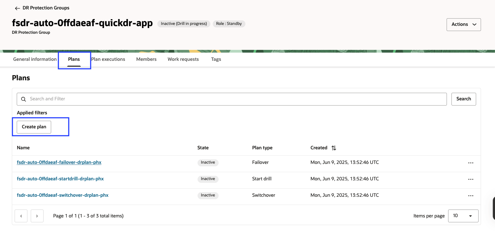

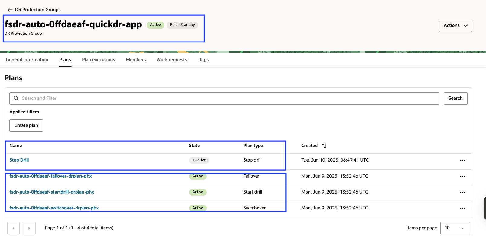

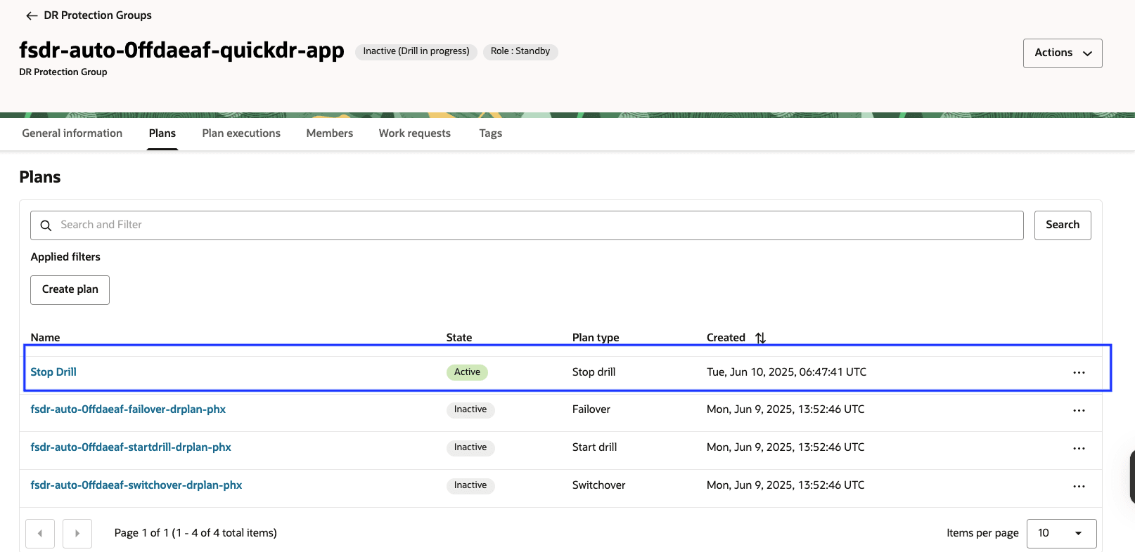

作業 5:在區域 2 中建立停止追溯計畫與執行停止追溯計畫
停止展開計畫將會終止在作業 4 中建立的資源 (VM 和磁碟區群組)。計畫成功之後,DR 計畫 (切換、容錯移轉、開始展開) 會回到作用中狀態,停止展開計畫就會變成非作用中。
注意: OCI Full Stack DR 僅允許您在順利執行開始展開計畫之後,以及 DR 保護群組處於非作用中 (展開進行中) 狀態之後,才建立停止展開計畫。因此,QuickDR 功能無法自動建立停止展開計劃,您必須手動建立。
移至方案區段,按一下建立方案以開始建立新的 DR 計畫。
圖 5.1:建立停止展開計畫 -
輸入計畫名稱,選取計畫類型作為停止鑽研,然後按一下建立。
圖 5.2:建立停止展開計畫 -
驗證停止鑽研計畫,且其應為現用狀態。
圖 5.3:停止展開計畫作用中狀態 -

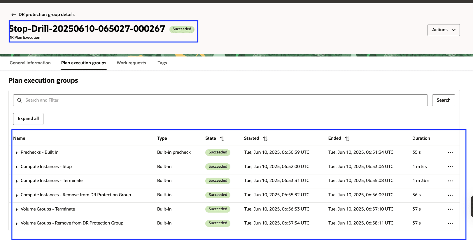

選取停止鑽研計畫,按一下動作下拉式功能表,然後選取執行計畫。
圖 5.4:執行「開始」展開計畫的執行計畫 -
按一下執行計畫。
監督執行計畫狀態,並確認執行順利完成。
圖 5.5:「停止」展開計畫的執行計畫成功 -
停止鑽研計畫將變成非作用中,其餘的計畫將變成作用中,而 DR 保護群組狀態將顯示為作用中。
圖 5.6:停止展開之後的 DR 計畫狀態
在此階段,鳳凰城區域中的資源 (VM 和磁碟區群組) 將被終止。
