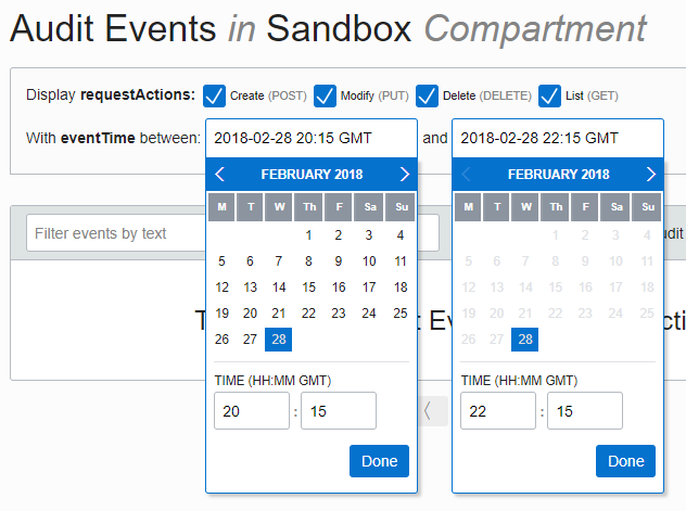

    2. 從行事曆選取目前日期。輸入或選取小時與分鐘的值,以接近前一小時。使用 24 小時制的時鐘表示法,將時間輸入為格林威治標準時間 (GMT)。
    3. 重複上述步驟以輸入目前日期與時間的結束日期,以便篩選前一小時的結果。
      範例
      如果您位於美國 / 洛杉磯時區,並且正在尋找 10 月 25 日當地時間下午 1:15 到 2:15 之間的事件,請輸入 21:15 和 22:15 以計算 GMT 偏移量。
      顯示在時間與日期編輯器中設定特定時間範圍的影像
