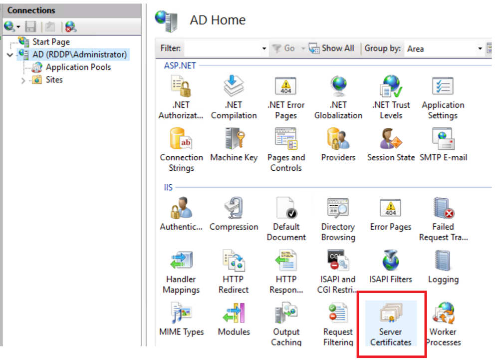

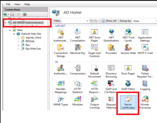

使用 IIS 建立 CSR 時,您必須前往 Internet Information Services (IIS) Manager ,然後在連線功能表下,按一下伺服器名稱,然後按一下伺服器憑證。

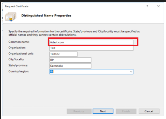

在動作功能表中,按一下建立憑證要求 ... 並輸入如下所示的所有詳細資訊,然後按下一步。

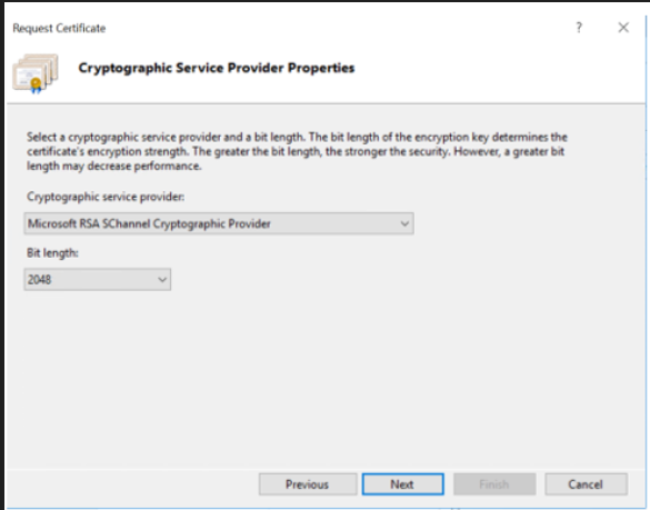

在加密服務提供者特性中,輸入下列資訊,然後按一下下一步。
(加密提供者類型是共用資料格式和加密協定的加密服務提供者系列。資料格式包括演算法填補配置、金鑰長度和預設模式。)
Microsoft RSA SChannel 加密提供者是建議的 CSP,除非您有理由使用任何其他值,否則應該使用它。它支援雜湊、資料簽署以及簽章驗證。位元長度決定了憑證的加密強度:長度越長,安全性越強。建議使用 2048 以提高安全性 。

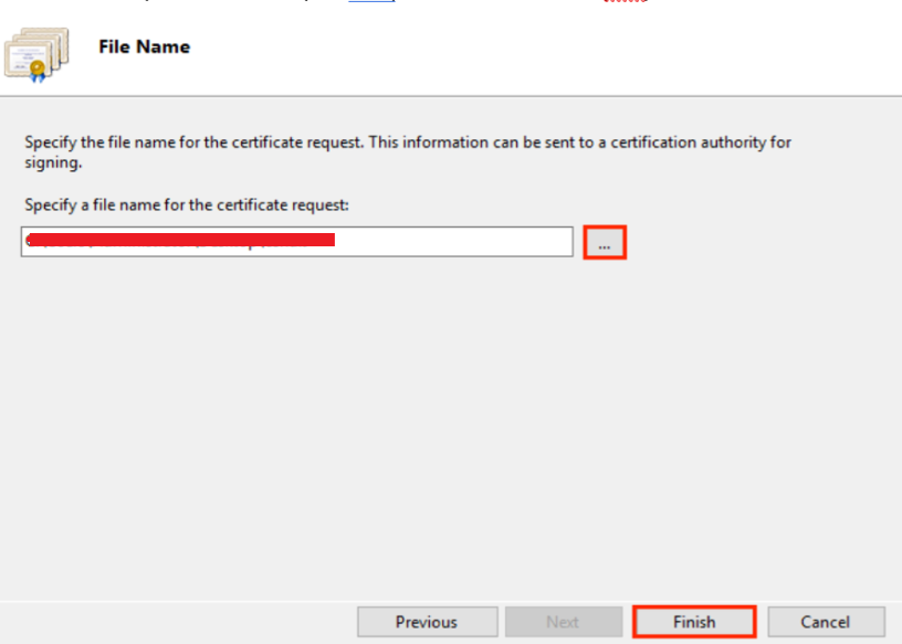

在檔案名稱頁面的指定憑證要求的檔案名稱底下,按一下 ... 以瀏覽至要儲存 CSR 的位置 (將檔案儲存為
.pem),此位置目前包含 IIS 部分。

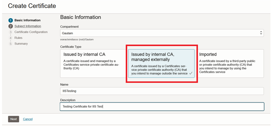

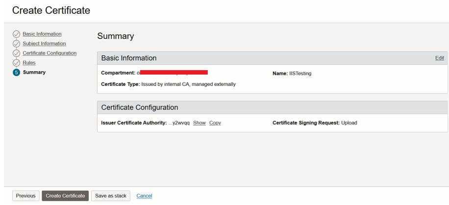

我們必須登入 OCI 租用戶並匯入此 CSR。藉由將 CSR 檔案設為
.pem格式,您可以前往 OCI Certificates services 、 Certificate Authority 、 Certificates 、 Create Certificate ,然後選取 Internal CA 發放,由外部管理,然後輸入必要的詳細資訊,如下所示。
在憑證組態頁面中,您必須上傳以
.pem格式的工作 2.5 建立的 CSR 檔案,按一下下一步,然後按一下建立憑證。

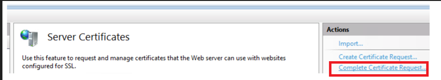

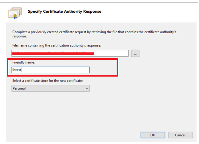

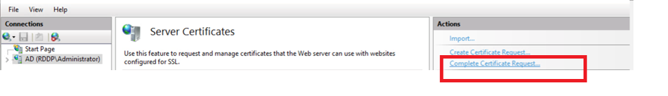

完成後,您可以再次前往 IIS 伺服器,按一下完成憑證要求並提供您在上方建立的
.cer檔案並提供易記的名稱,然後按下一步。

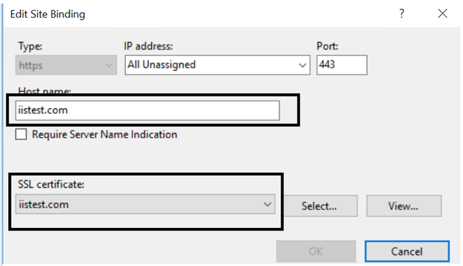

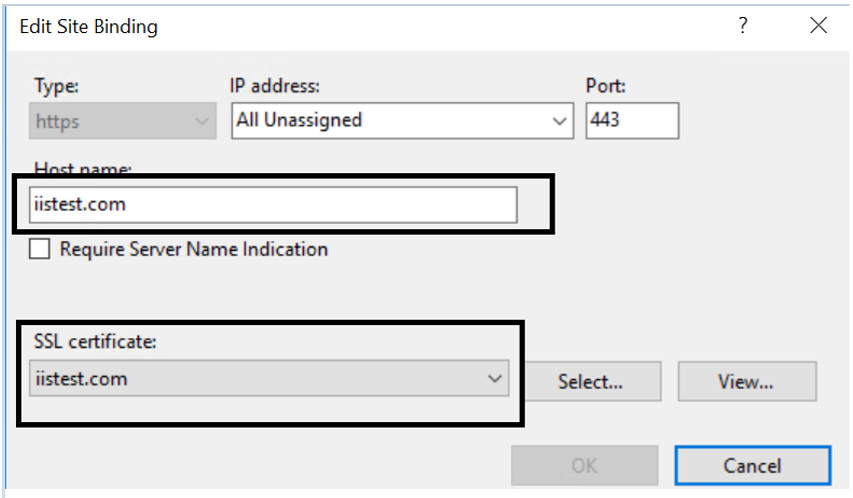

您將能夠查看 IIS 中伺服器憑證底下的憑證,並可藉由修改網站上的連結,用於 IIS 代管的網站。編輯網站連結,然後選擇已安裝的憑證。

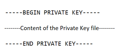

私密金鑰
.pem檔案看起來應該和下列類似:

iis.pem檔案需要複製到 IIS 伺服器。我們需要將此iis.pem匯入 IIS 伺服器的本機機器憑證存放區中。我已經安裝 IIS 並建立示範網站。匯入憑證之後,我可以前往由 IIS 代管的網站,編輯網站連結並選擇已安裝的憑證。現在我們已經準備好使用 https (安全 http) 測試網站了。

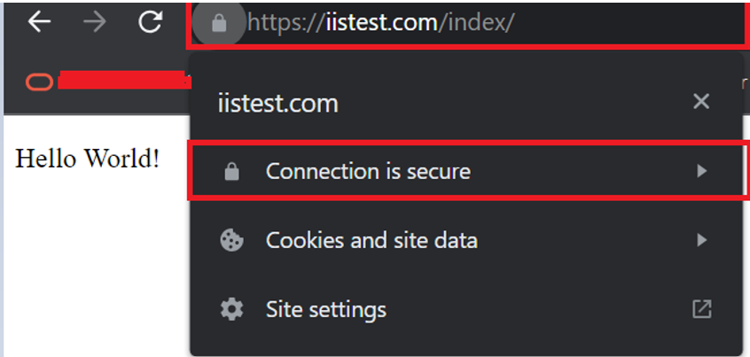

作業 4:使用安全 Http (https) 測試 IIS 代管的網站
我們使用了基本的 Hello World 網站來展示這個示範,並將根 CA 憑證 (可從 Certificate-chain-pem 匯出) 置於本機機器憑證儲存庫的 Trusted Root Certification Authority 資料夾中,用來存取此網站的用戶端機器。這是因為 OCI Certificates 所建立的 CA 是私密 CA,因此不受瀏覽器信任,因此我們必須在嘗試存取網站的所有本機機器上新增根 CA 和中繼 CA (若有使用)。
