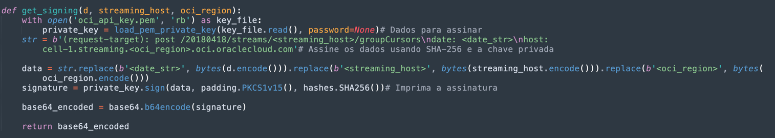

此為簽名加密的功能。此組件包括使用 OCI IAM 使用者的私密金鑰搭配 SHA-256,然後使用 base64。
簽名加密將用於完整的 Authorization HEADER。
