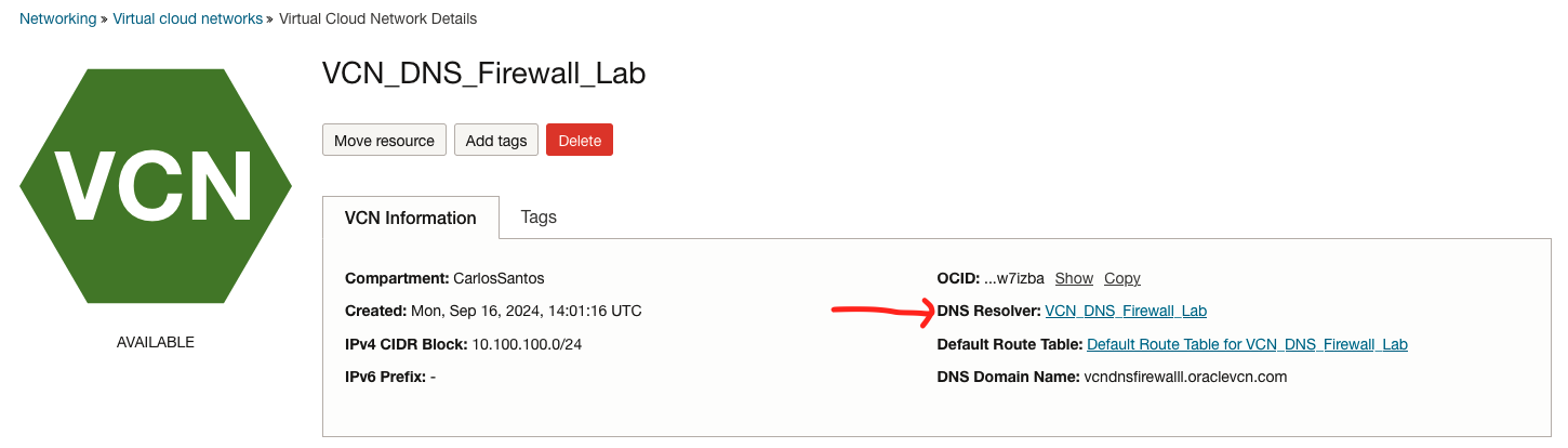

作業 1:在 OCI 主控台上尋找 DNS 解析器
請確定您已經建立 VCN,然後按一下 VCN 名稱。在虛擬雲端網路詳細資訊頁面中,按一下 DNS 解析器。

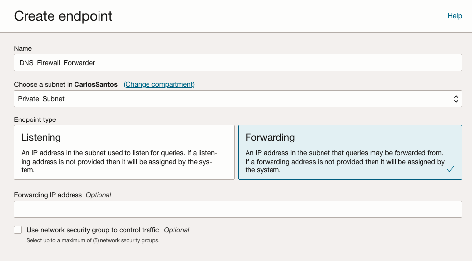

在資源底下,按一下端點和建立端點。
在建立端點頁面中,輸入下列資訊,然後按一下建立端點。
- 名稱: 輸入名稱。
- 子網路:選取您要作為轉送器端點的子網路。
- 端點類型:選取轉寄。
這需要幾分鐘的時間,完成後,您就會建立 DNS 轉送器。在我們的 DNS 防火牆案例中,這可讓我們設定將想要的查詢重新導向。

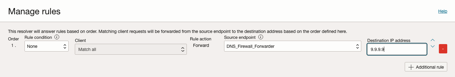

在資源中,按一下規則和管理規則。
在管理規則頁面中,輸入下列資訊。
規則條件:選取無,這會建立全部相符從屬端,表示未在專用視觀表上解析或先前規則解析的所有查詢都將轉送至解析器轉送器,而且不會由 OCI Internet 公用解析器解析。
來源點:選取在「工作 2」中建立的轉送器端點。
目的地 IP 位址:我們使用 Quad9 DNS 伺服器
9.9.9.9。
按一下儲存變更,然後等待數分鐘的時間更新解析器。
您的所有執行處理查詢都會傳送至 Quad9 DNS 防火牆服務,如果部分執行處理嘗試連線至惡意 IP,則會被封鎖。

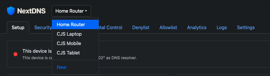

首先,您需要一個帳戶,NextDNS 提供一個每月最多 300K 查詢的免費層,這個查詢應該要夠多才能測試服務。帳戶登入後,請為您的 VCN 建立新的設定檔。
按一下新建,然後輸入名稱。

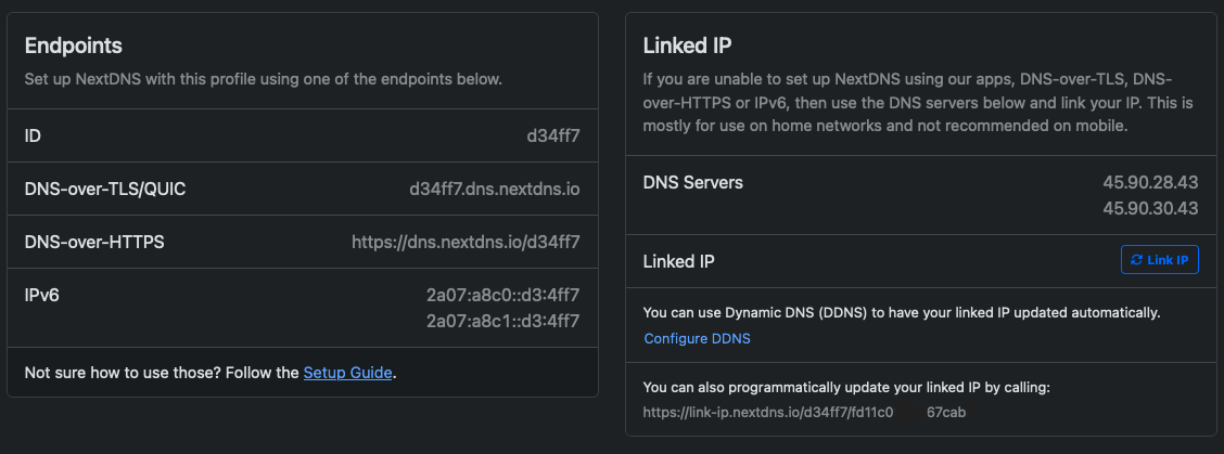

現在,按一下設定,我們可以看到有不同的端點:IPv4、IPv6、DoT (DNS over TLS) 和 DOH (DNS over HTTP)。
在本教學課程中,我們將使用 IPv4,且我們的解析器具有特定的 IP,因此我們只需要連結我們的 IP 位址,讓 NextDNS 知道查詢來自何處,以便能夠將它們記錄在您的設定檔中。

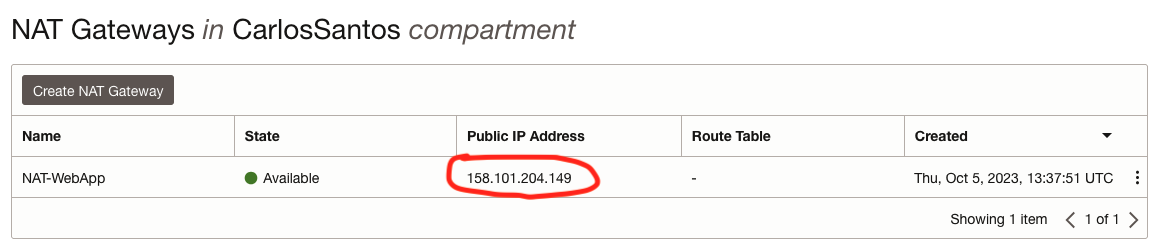

因此,我們需要登入可存取網際網路的其中一個實例 (透過 NAT),並執行下列指令以將 IP 連結至設定檔。
[opc@linux-lab ~]$ curl https://link-ip.nextdns.io/d34ff7/fd11c0xxxxx67cab 158.101.204.149[opc@linux-lab ~]$按一下顯示進階選項、連結的 IP ,然後取得您設定檔的正確連結。
此命令檔會傳回 OCI DNS 解析器用於進行所有查詢的 OCI NAT 閘道 IP。

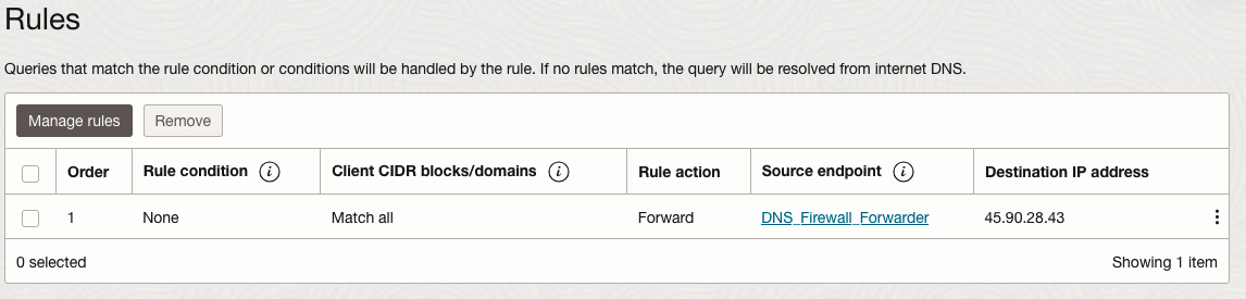

我們只需要在解析器規則中進行最後一次變更,即可指向 NextDNS 解析器的 IPv4 IP。
在 VCN 解析器頁面中,按一下規則並刪除先前新增的規則,然後建立一個指向 IP
45.90.28.43的新規則。
在此變更中更新 OCI DNS 解析器之後,對此 VCN 進行 DNS 查詢的所有內部執行處理都將使用 NextDNS 防火牆服務。

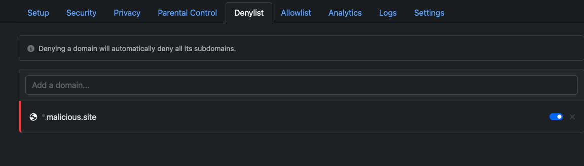

建立拒絕清單
讓我們建立拒絕清單並檢查是否正常運作。移至 NextDNS 主控台,選取已建立的設定檔,然後按一下 DenyList 。新增
malicious.site網域,然後按一下 Enter 。
在內部實例中,嘗試解析此網域的 IP。

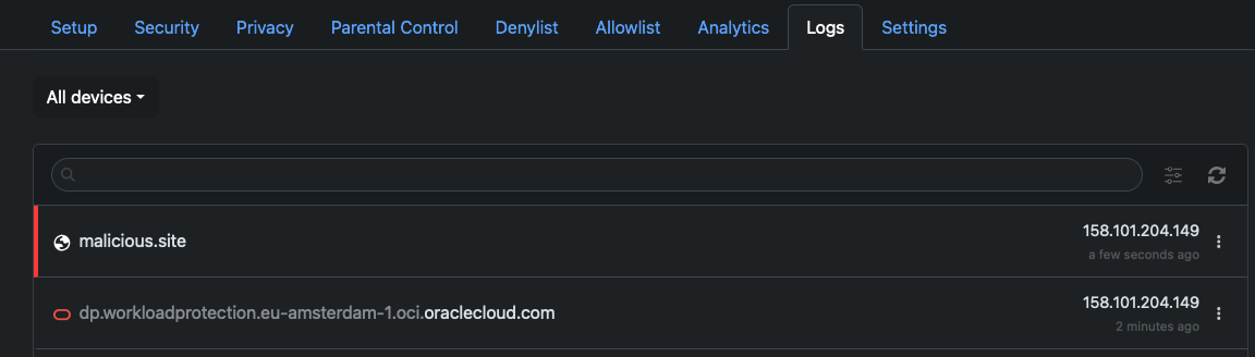

[opc@linux-lab ~]$ dig +short A malicious.site 0.0.0.0正如預期,查詢未解析為任何 IP,且傳回
0.0.0.0,在此查詢頂端已記錄。
分析頁籤會開始顯示針對此設定檔進行之所有查詢的相關資訊。從現在開始,由 VCN 內部執行處理進行的所有查詢,都將使用解析器規則將查詢轉送至 DNS 防火牆。
