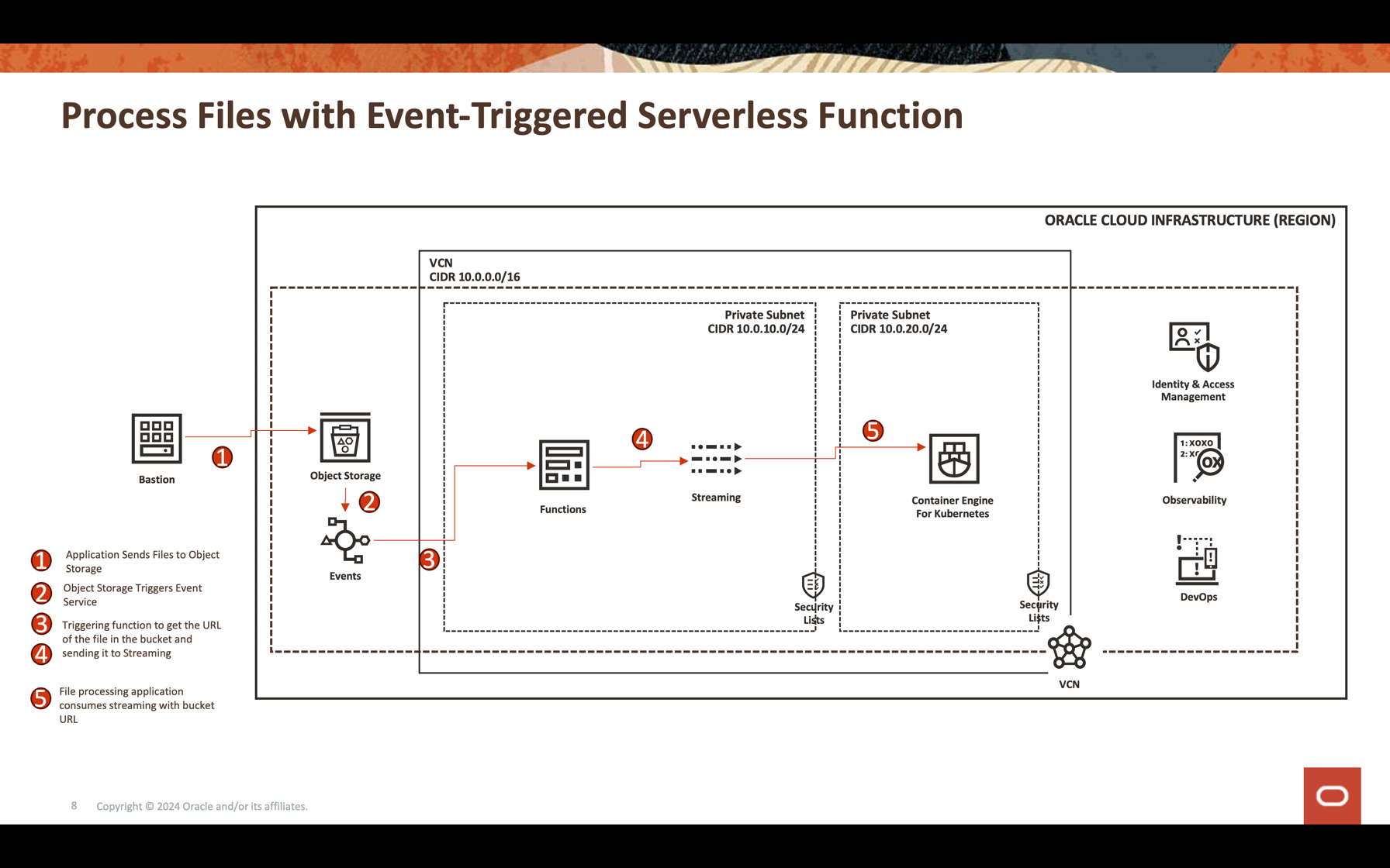

在本教學課程中,我們將看到處理大量檔案的常見方式,應用程式可以在其中將檔案存入 OCI 物件儲存的儲存桶,以及當這些檔案存入時,會產生允許觸發函數將此檔案的 URL 寫入 OCI Streaming 的事件。
注意:有些來源應用程式在 OCI Streaming 中儲存檔案內容時,我們可以想像此解決方案,而我們的應用程式剛讀取此內容,但是在 Kakfa 佇列中傳輸大量資料並不是一個好的做法。為達此目的,我們的方法將使用名為 Claim-Check 的模式,該模式將完全與我們的提案相同,而不是透過訊息佇列傳送檔案,我們將傳送此檔案的參考。我們會將讀取檔案委派給負責處理該檔案的應用程式。
本教學課程將介紹這些元件:OCI 物件儲存、事件服務、函數及串流。
在此鏈結結結尾,我們將讓應用程式使用串流佇列,不過,我們將不會討論如何處理檔案。

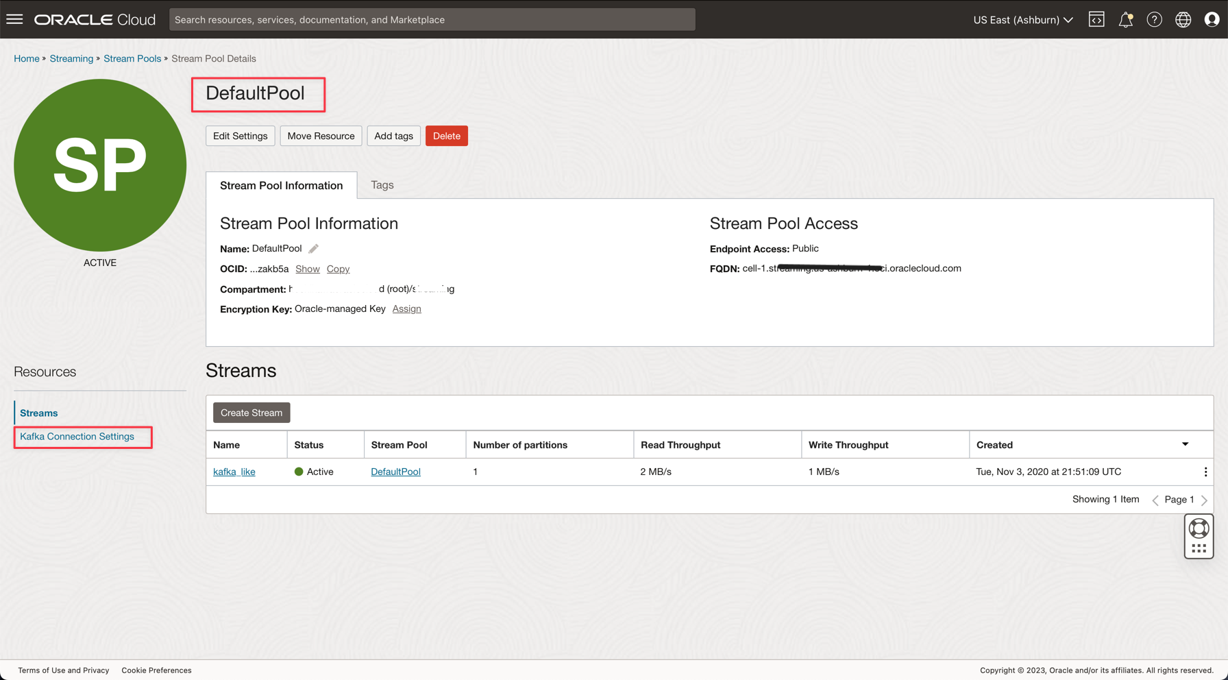

按一下 DefaultPool 連結。
按一下 Kafka 連線設定值並檢視連線設定值。請記下下一個任務中所需的資訊。

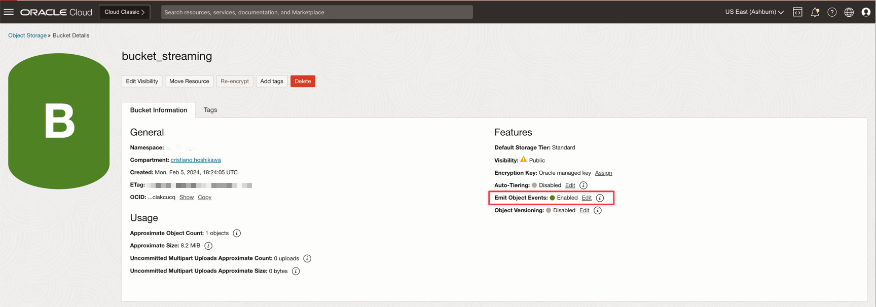

作業 3:啟用 OCI 事件服務的 OCI 物件儲存的儲存桶
我們必須啟用儲存桶才能發出事件。因此,按一下您的儲存桶詳細資訊並搜尋允許物件事件編輯連結,然後加以啟用。

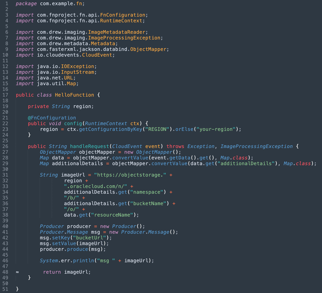

有兩個程式碼檔案:主要程式碼
HelloFunction.java和 OCI Streaming 產生器程式碼Producer.java。-
HelloFunction.java.

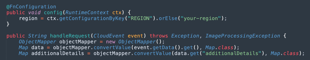

在這部分的程式碼中,我們需要擷取來自 OCI Events Services 的資料,因此有 3 個來源。
- 相關資訊環境:此特性來自 RuntimeContext,我們使用
REGION變數。 - 事件資料: OCI Events Services 會將資料產生為
resourceName。 - 其他事件詳細資訊資料: OCI 物件儲存的 OCI 事件服務會產生
namespace和bucketName的資料。

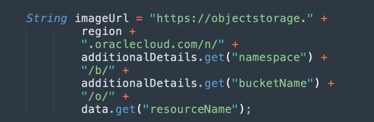

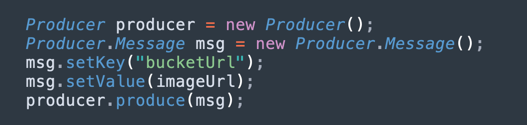

我們可以掛載 OCI 物件儲存體檔案 URL。
而主要程式碼則可將 URL 傳送給 OCI Streaming 產生器。

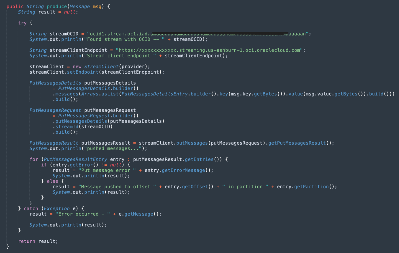

Producer.java.

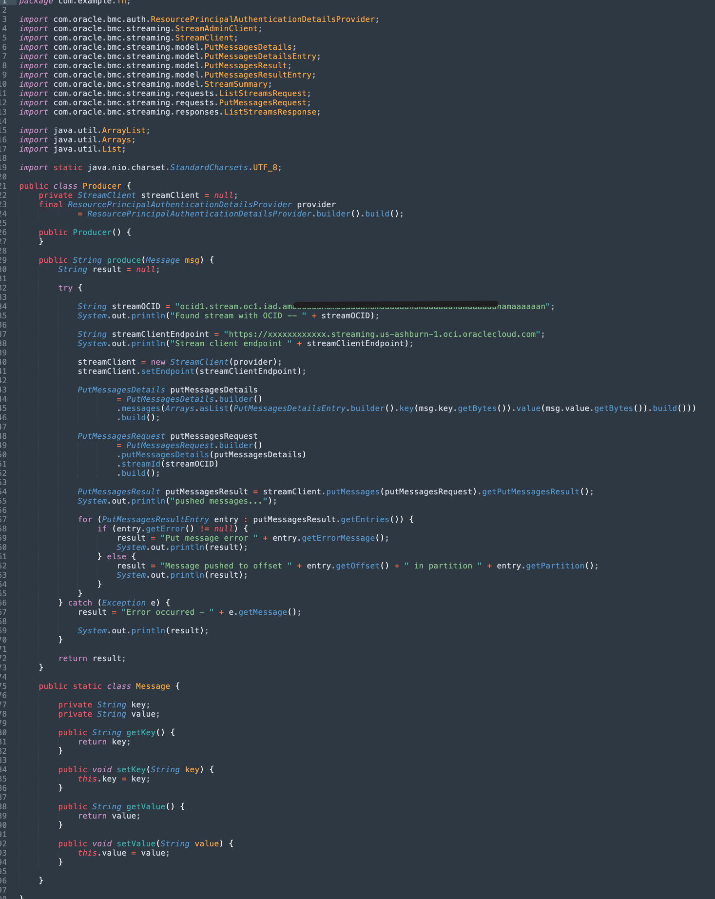

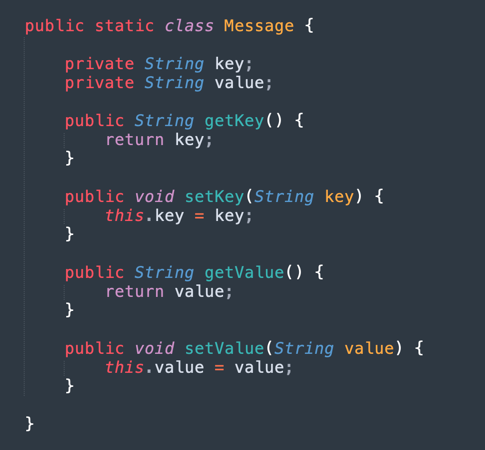

這是產生 Claim-check 樣式之 Kafka 資訊的
Message類別結構。僅限key和value。
而且,這是產生至串流的基本程式碼。

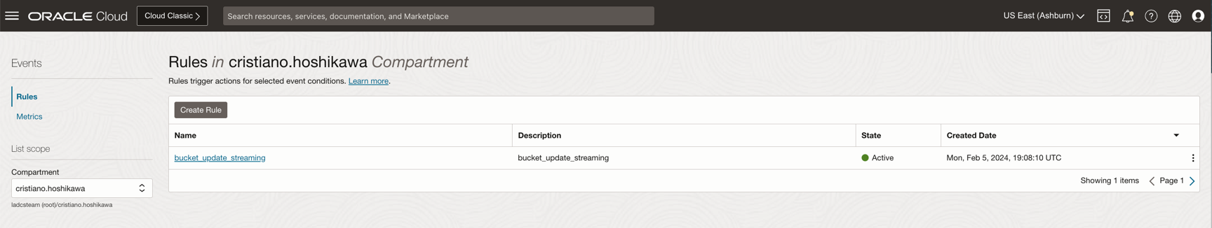

工作 5:設定 OCI 事件

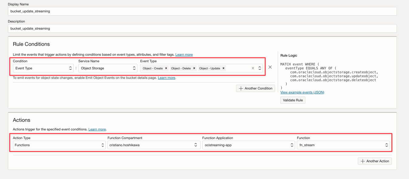

讓我們設定事件規則以觸發您的函數,以取得儲存桶資訊並將其傳送至 OCI 串流處理。
為規則選取相同的區間,然後按一下建立規則。
請輸入下列資訊。
在規則條件區段中。
- 條件:
Event Type。 - 服務名稱:
Object Storage。 - 事件類型:
Object-Create, Object-Delete, Object-Update。
- 條件:
在動作區段中。
- 動作類型:
Functions。 - 函數區間:
<your function compartment name>。 - 函數應用程式:
<your function app, in this example ocistreaming-app>。 - 函數:
fn_stream。
- 動作類型:
