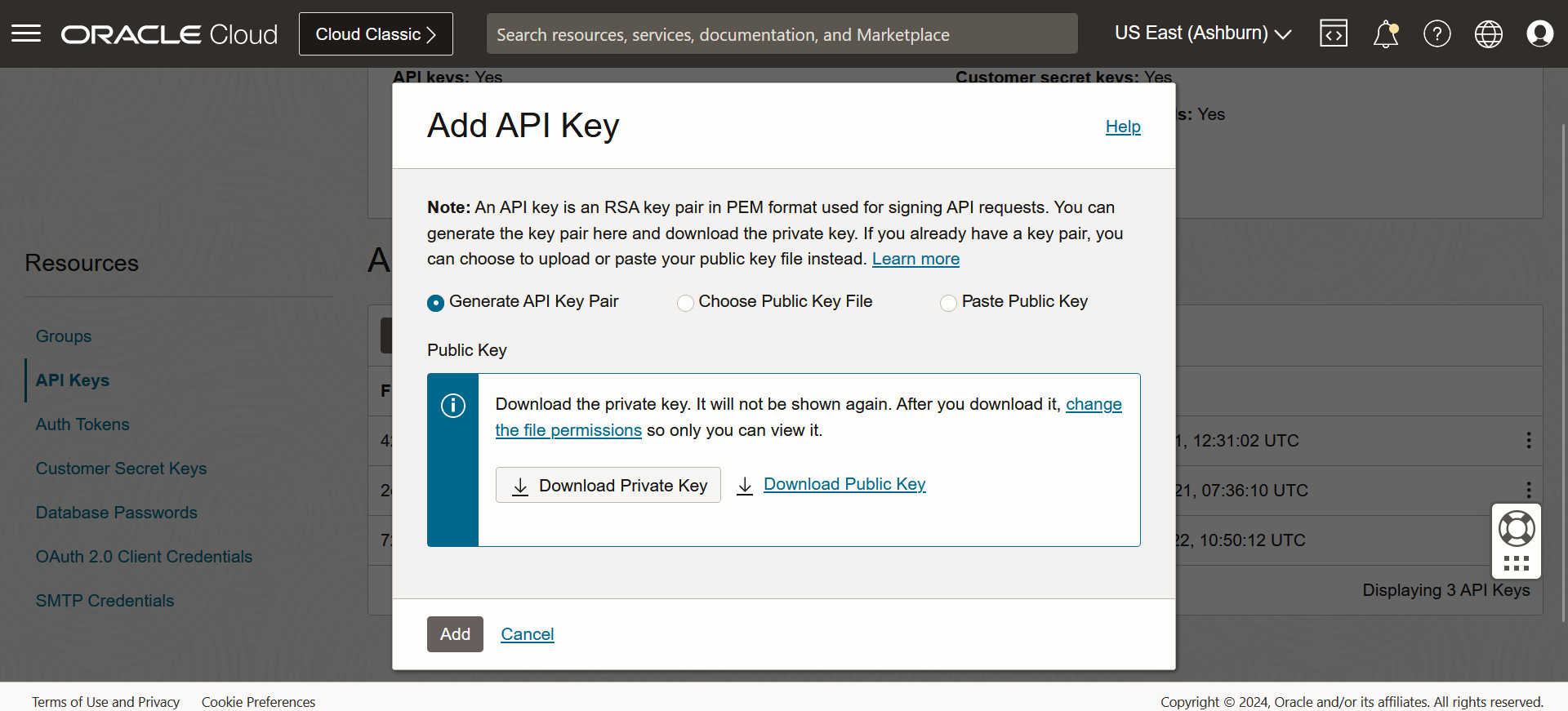

  2. 移至使用者的資源區段,按一下 API 金鑰和新增 API 金鑰。您可以在此選擇下載新的公開金鑰和私密金鑰、上傳您的公開金鑰或貼上您的公開金鑰。
    新增 API 金鑰
  3. 選取任一選項之後,請將金鑰儲存在便利的位置,然後將組態檔儲存如下圖所示。使用 Terraform 連線至您的租用戶時,您需要有此組態檔和私密金鑰。

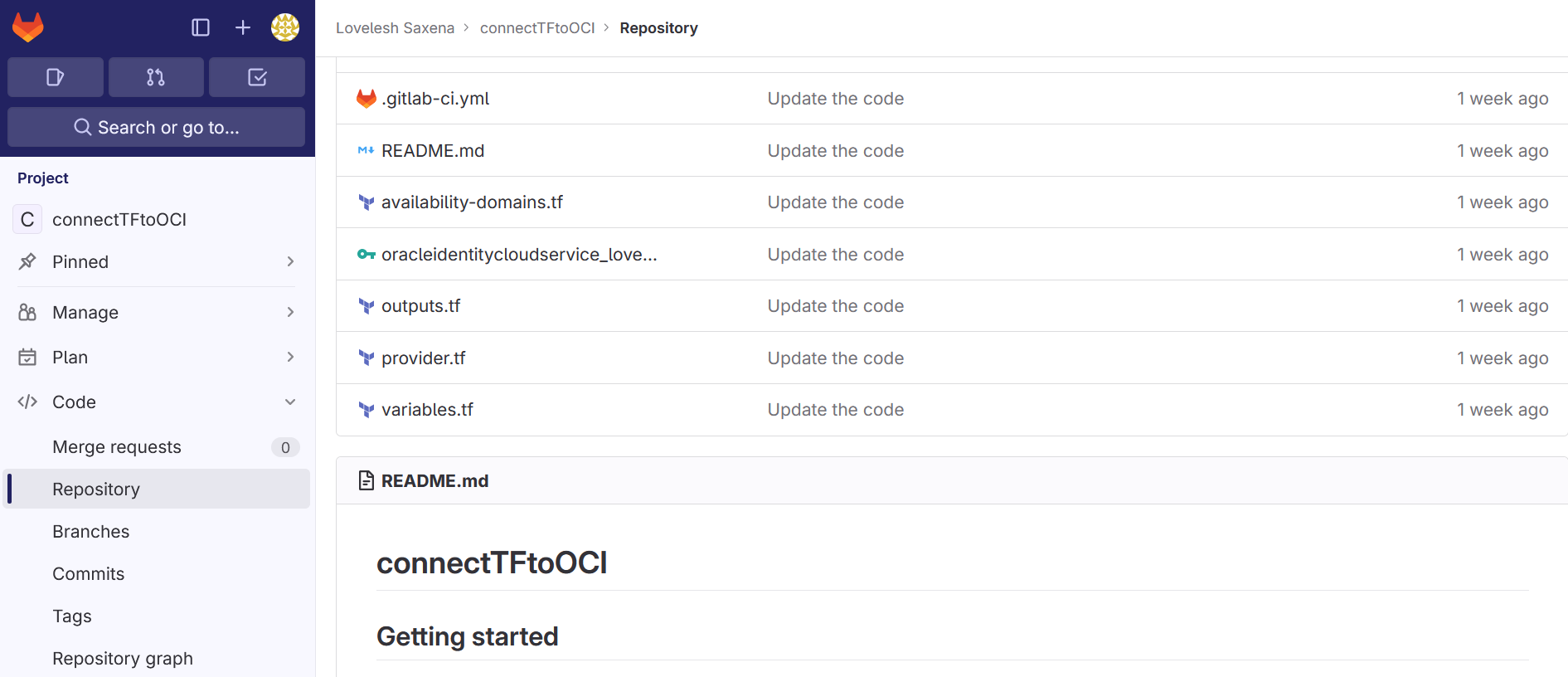

  1. 在 GitLab 上建立儲存區域,我們將使用此儲存區域植入 Terraform 程式碼。
    GitLab 儲存區域

  1. 將您的 Terraform 程式碼推送至 GitLab 儲存區域之後,即可建立管線並使用 yaml 檔案進行設定。
    GitLab 儲存區域 CICD
  2. 在儲存庫中建立 .gitlab-ci.yml 檔案,然後新增下列程式碼。
