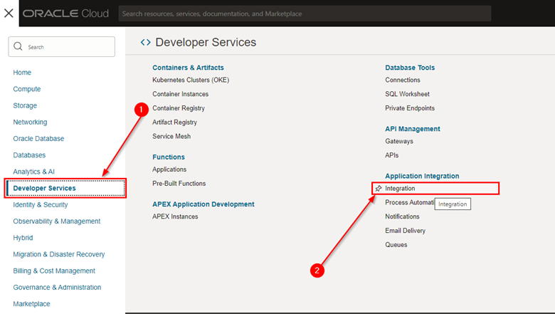

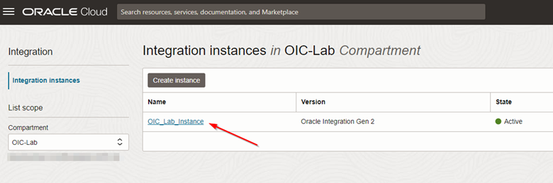

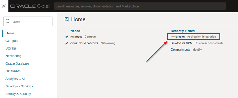

  1. 若要透過 Web 主控台建立新的 Oracle Integration 執行處理,請前往開發人員服務功能表,然後按一下整合
    建立 OCI 整合器

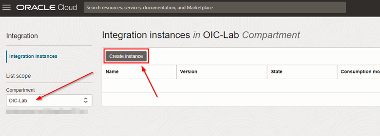

  2. 在「整合執行處理」畫面中,選取將建立執行處理的區間,然後按一下建立執行處理
    選取區間

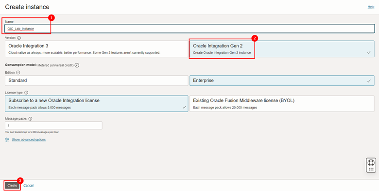

  3. 將會顯示建立執行處理的畫面。填寫執行處理名稱,選取 Oracle Integration 版本 (第二代),然後按一下建立
    填寫必要資訊
    注意:您可以根據環境的需求來設定其他項目。在本教學課程中,我們將保留預設值。

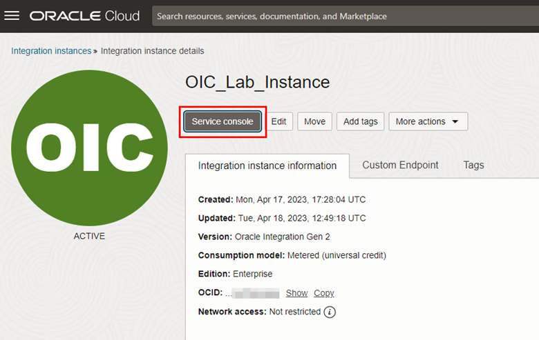

  4. 建立完畢之後,執行處理將可供使用。按一下執行處理名稱即可檢視詳細資訊。
    檢視執行處理詳細資訊

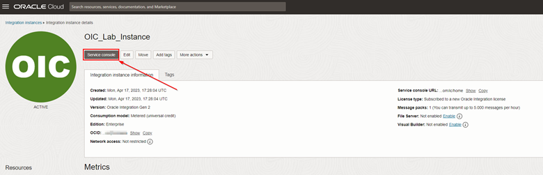

  5. 若要驗證 Oracle Integration 執行處理的運作,請在存取您執行處理的詳細資訊後,按一下服務主控台
    開啟執行處理的服務主控台
  6. 新的瀏覽器頁標將會開啟,您可以存取 Oracle Integration 首頁畫面。

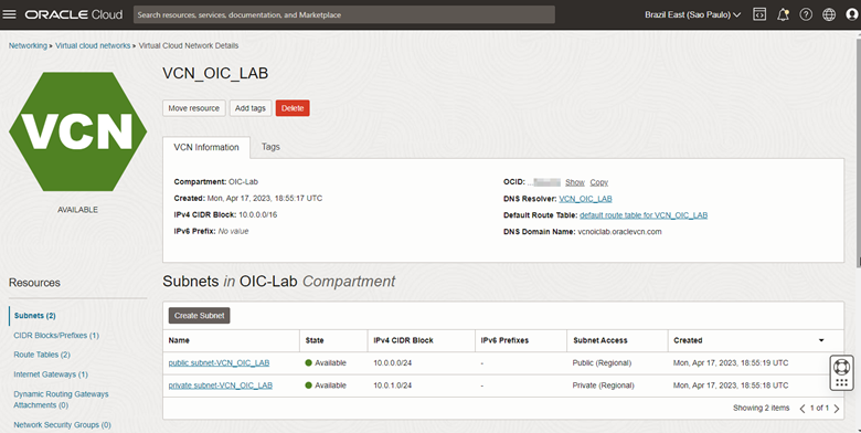

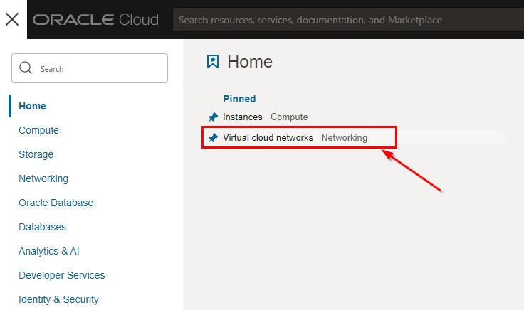

  1. 若要建立 VCN,請開啟 OCI Web 主控台的服務功能表,然後按一下虛擬雲端網路
    建立 VCN

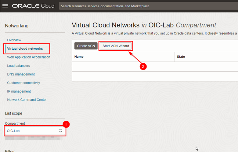

  2. 將「網路」頁面內之後,請檢查是否位於正確的區間中,然後按一下啟動 VCN 精靈
    啟動精靈
    • 根據您正在建置的環境需求建立 VCN。Oracle Integration 需要建立公用子網路,而且服務閘道可供使用 (NAT 閘道)。
      請據此建立您的 VCN
    • 建立 Oracle Integration 自訂端點時將使用 VCN。
      重要事項:請記下您的 VCN OCID,此 OCID 將用於 Oracle Integration 上的 WAF 組態。

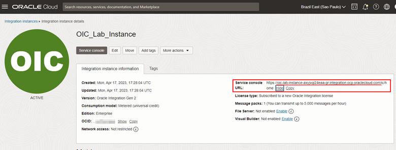

  2. 在您的執行處理詳細資訊內,請注意 OCI 提供用於存取 Oracle Integration 執行處理服務主控台的網域 FQDN。
    擷取您的 Oracle Integration FQDN
    • 在我們的範例中,我們將使用 FQDN oic-lab-instance-axyjvqi24eaa-gr.integration.ocp.oraclecloud.com

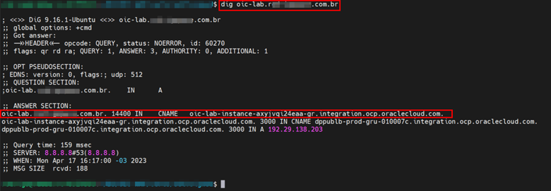

  4. 取得 FQDN 之後,請設定自己網域的 CNAME。組態之後,請使用 dig 命令驗證 CNAME 是否正確設定。
    $ dig <oic>.<exampledomain>.com
    dig 命令執行範例

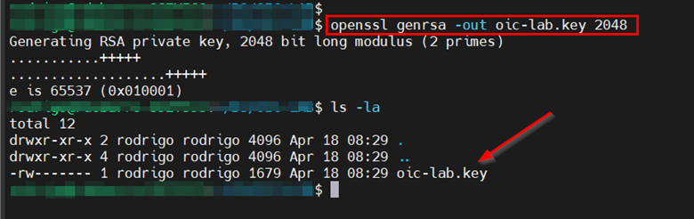

  1. 若要建立自行簽署的憑證,請先建立一個私密金鑰。
    $ openssl genrsa -out oic-lab.key 2048
    • 因此,您將取得名為 oic-lab.key 的私密金鑰。
    產生您的私密金鑰

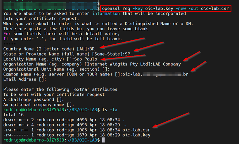

  2. 現在,讓我們建立 CSR (憑證簽署要求)。
    $ openssl req -key oic-lab.key -new -out oic-lab.csr
    • 填寫要求的資訊,以取得您的 .csr 檔案。請注意,「通用名稱」必須正好是教學課程所使用的 FQDN。
    產生您的憑證簽署要求

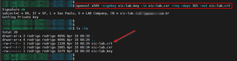

  3. 現在我們有私密金鑰 (oic-lab.key) 和 csr (oic-lab.csr),讓我們建立自行簽署的 SSL 憑證。若要這樣做,請執行以下指令。
    $ openssl x509 -signkey oic-lab.key -in oic-lab.csr -req -days 365 -out oic-lab.crt
    • 此命令將產生有效期限 365 天的自行簽署憑證。
    產生您的自行簽署憑證
    現在我們有自行簽署的憑證,我們可以將它匯入 OCI 保存庫,以便在 Oracle Integration 內使用。

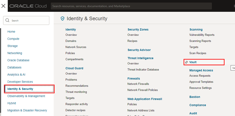

  1. 若要建立 OCI 保存庫,請存取 OCI Web 主控台中的服務功能表。
    建立您的 OCI 保存庫

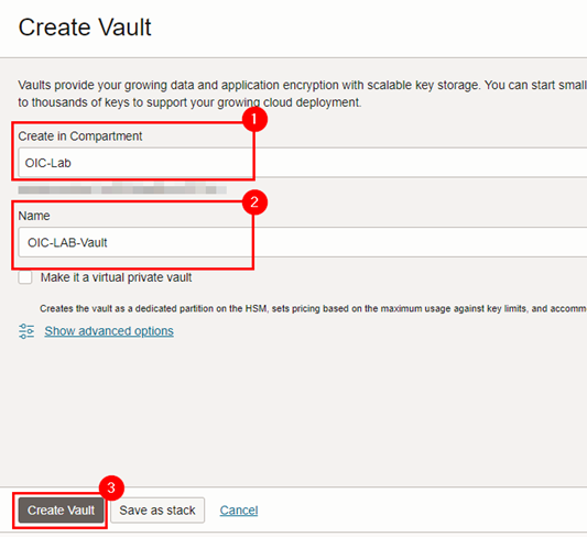

  2. 載入 Vault 畫面之後,請檢查您是否位於正確的區間中,然後按一下建立保存庫
    檢查區間並按「建立保存庫」按鈕
  3. 填入正確建立 Vault 的資訊,然後按一下建立 Vault
    填入保存庫建立頁面所需的正確資訊

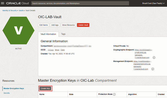

  4. 建立保存庫之後,請建立您的主要加密金鑰。
    建立您的主要加密金鑰

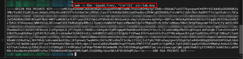

      • 若要使用我們一組憑證和金鑰來達到此格式,需要一些處理方式,因為您可以看到金鑰或憑證或密碼詞組中不應該斷行。
  5. 請使用下面的指令來調整您的金鑰。
    `awk -v RS= '{gsub(/\n+/, "\\n")}1' <seu\_arquivo.key>`
    請先將您的私密金鑰正確格式化,再將資料儲存為 Vault 的加密密碼
  6. 複製此值並將其插入上方範例 JSON 的「索引鍵」項目中。使用檔案 crt 重複此程序。

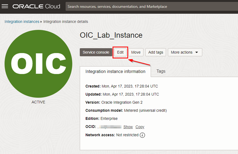

  2. 按一下編輯
    按一下編輯

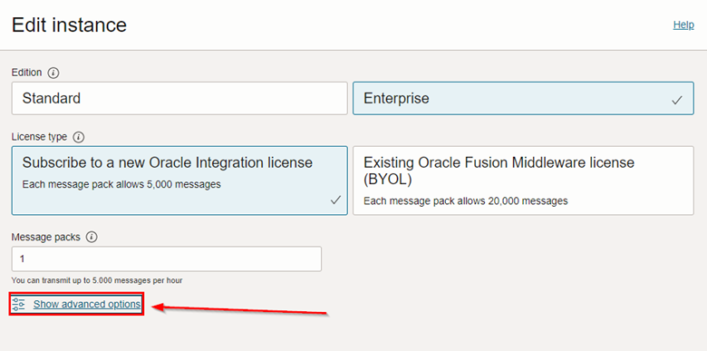

  3. 在 Oracle Integration 設定值編輯頁面中,按一下顯示進階設定值以檢視自訂端點組態項目。
    按一下「顯示進階設定值」

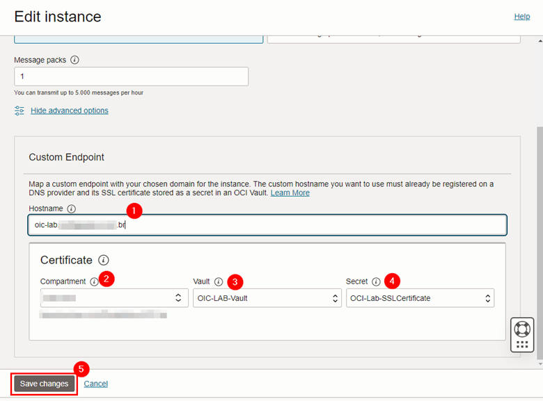

  4. 若要繼續進行組態設定,請輸入自訂端點的名稱,然後選取包含儲存在保存庫內 SSL 憑證的加密密碼。最後,按一下儲存變更
    輸入自訂端點名稱並儲存變更
    • 您的 Oracle Integration 執行處理將會變更為 UPDATING 狀態。請等待它再次變成作用中。

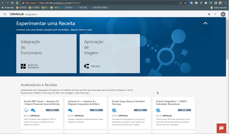

  5. 執行處理回到 ACTIVE 狀態之後,請按一下服務主控台以測試對新自訂端點的存取。
    再次開啟服務主控台
    • 如果一切都正確設定,服務主控台將會使用您在 DNS CNAME 中設定的 FQDN 開啟 (作業 2.2 的步驟 2)。

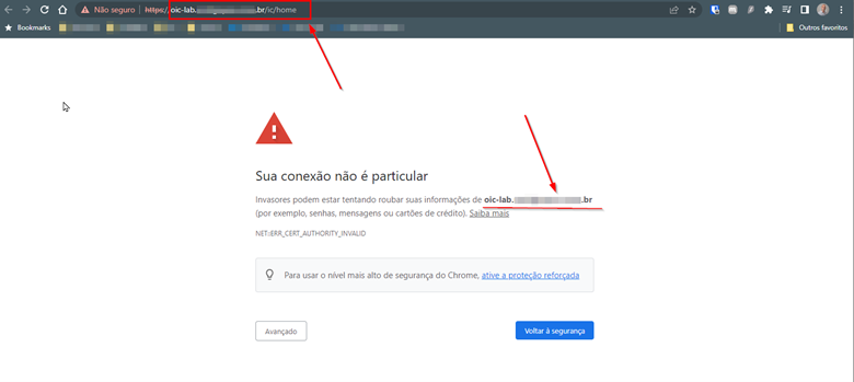

  6. 本教學課程中,我們使用自行簽署的 SSL 憑證,預期瀏覽器會發出一則警示,表明無法驗證憑證。不過請注意,您自訂端點的 FQDN 已在使用中。
    使用您專屬的 DNS 存取您的自訂端點

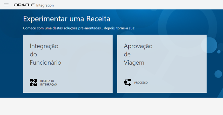

  7. 存取之後,應該會顯示您的 Oracle Integration 主控台,這表示您的「自訂端點」正常運作。
    成功

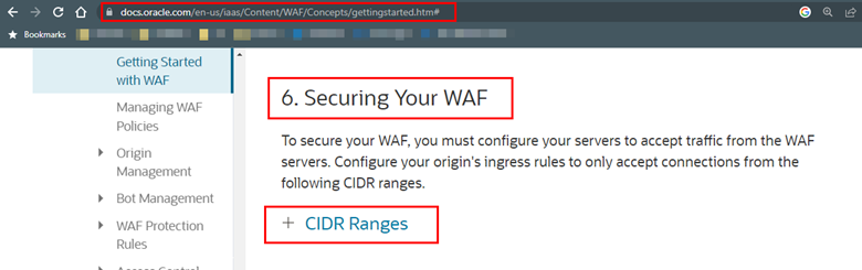

建立並設定 OCI WAF 以保護 Oracle Integration 避免受到外部攻擊之前,請先設定 Oracle Integration 允許清單,以限制哪些來源 IP 位址可以存取我們剛建立的自訂端點。最重要的是,只有 WAF OCI CIDR 具備存取權限。如此一來,我們就可以限制對 Oracle Integration 執行處理的外部存取,進而只透過 WAF 通道所有外部存取。
為了正確建立允許清單,我們首先需要擷取 WAF OCI 在設定 Oracle Integration 區域中使用的服務 CIDR。
Task 3.1:尋找您的 OCI 區域的 CIDR
作業 3.2:尋找區域的 WAF CIDR
請注意您找到的地址,以便我們現在可以在 Oracle Integration 允許清單中包含這些記錄。

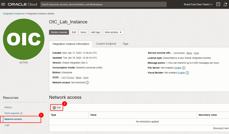

  1. 現在我們有 WAF OCI 公用位址,讓我們在 Oracle Integration 內建立允許清單。若要這麼做,請返回執行處理畫面,按一下網路存取功能表,然後按一下編輯
    在 Oracle Integration 建立允許清單

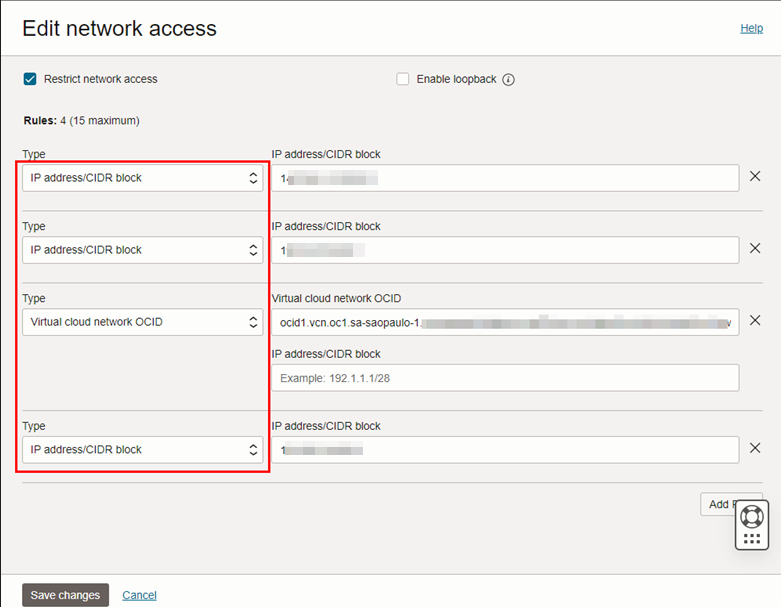

  2. 填入先前步驟中取得的 CIDR 以及在作業 2.2.1 中建立的 VCN OCID 的資訊。
    填寫必要資訊

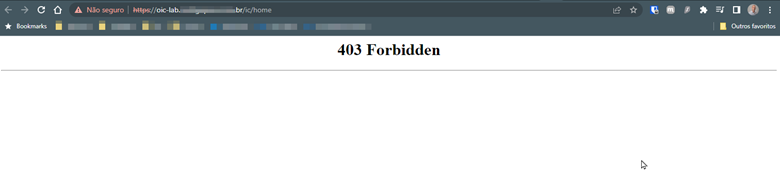

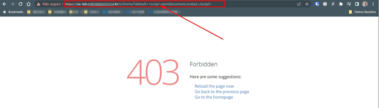

  3. 設定允許清單之後,只有 WAF CIDR 可以直接存取主控台。所有其他透過網際網路的存取都必須透過 WAF。
  4. 若要驗證此項目,請嘗試存取您的 Oracle Integration Service 主控台。如果一切設定正確,您就會在瀏覽器中收到 403 禁止訊息。
    403 禁止的訊息

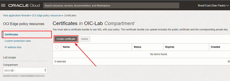

Task 3.4:設定 OCI WAF 邊緣規則

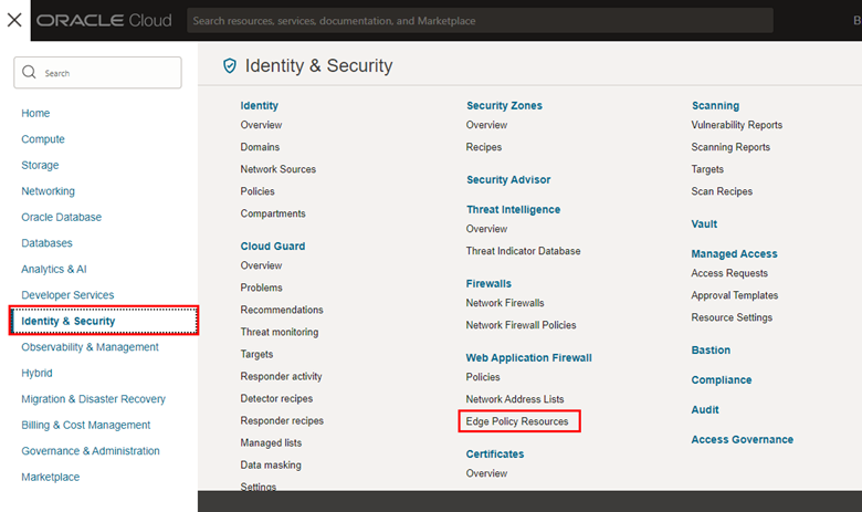

一開始,我們需要同時在 WAF 中建立 SSL 憑證的記錄,此憑證可用來提供 Oracle Integration 主控台的安全 HTTPS 存取。
  1. 從 OCI Web 主控台功能表中,按一下邊緣原則資源
    前往邊緣原則資源
  2. 在服務頁面上,按一下建立憑證 (Create Certificate)
    建立憑證

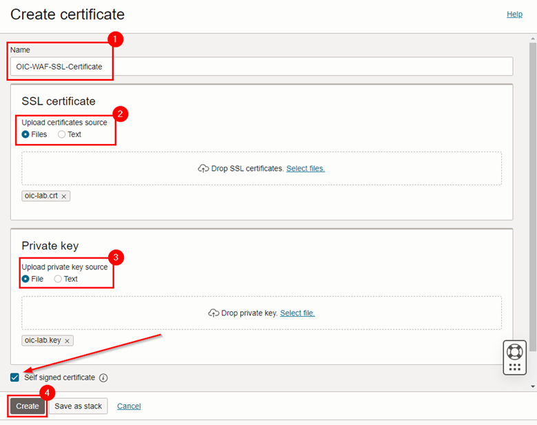

  3. 配置數位憑證的頁面將會開啟。填入要求的資訊,並上傳上方步驟 2.2.3 中建立的 .crt 和 .key 檔案。
    填寫正確的資訊
    注意:選取自行簽署的憑證選項,因為我們建立的 SSL 憑證是自行簽署的。如果您要使用有效的憑證,則必須取消勾選此選項。

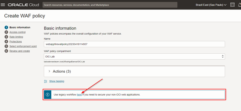

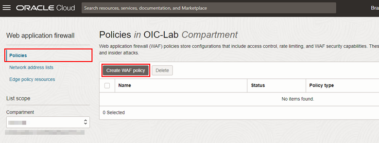

  4. 建立憑證之後,請返回「Web 應用程式防火牆」功能表,建立保護已設定 Oracle Integration 端點的 WAF 原則。若要這麼做,請在原則功能表中,按一下建立 WAF 原則
    建立 WAF 原則
  5. 按一下連結以建立「舊有工作流程」規則。
    按一下舊有工作流程連結

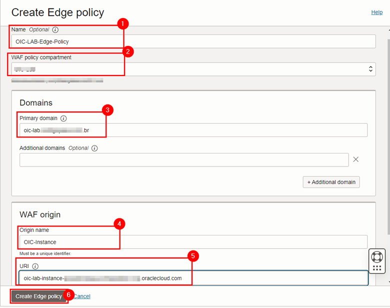

  6. 新功能表將會開啟,您必須正確填入要求的資訊。
    填寫所需資訊
    其中:
    1. 名稱:填寫原則的名稱。
    2. WAF 原則區間:選取要在其中建立原則的區間。
    3. 主要網域:在 DNS 中建立的執行處理 FQDN。
    4. 來源名稱:識別 WAF 將傳送外部使用者存取權之 URL 的名稱。
    5. URI:您 Oracle Integration 執行處理的 FQDN (與上述步驟 2.2.2 中設定的 FQDN 相同)。

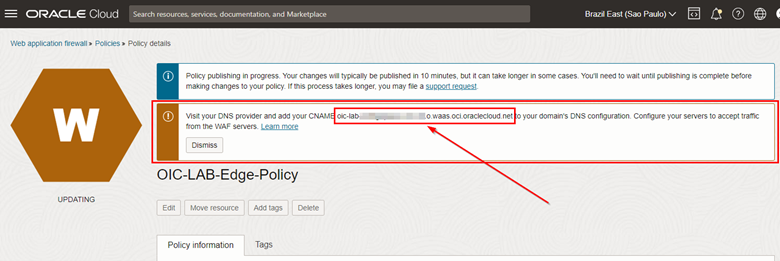

    6. 填入項目之後,請按一下建立邊緣原則。新畫面隨即顯示,內含保單的詳細資料。等到原則狀態為「作用中」為止。
為了完成此作業,我們需要執行 WAF 保護規則組態,並且必須將 DNS CNAME 重新設定為屬於 WAF 基礎架構的 FQDN。

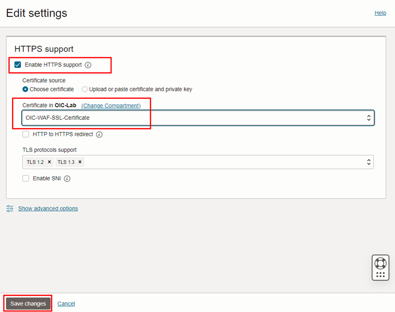

  2. 選取啟用 HTTPS 支援選項,然後選取您在步驟 3.3 中建立的憑證。按一下儲存變更
    啟用 HTTPS 支援

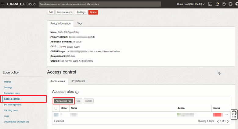

    • 建立存取控制

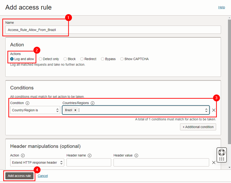

      1. 若要設定「存取控制」,請按一下存取控制功能表,然後按一下新增存取規則
        設定存取控制
      2. 在「存取控制」組態畫面中,正確填入項目,然後按一下新增存取規則。請注意,在本教學課程中,我們將建立只允許從巴西 IP 位址存取 Oracle Integration 主控台頁面的規則。
        新增存取規則

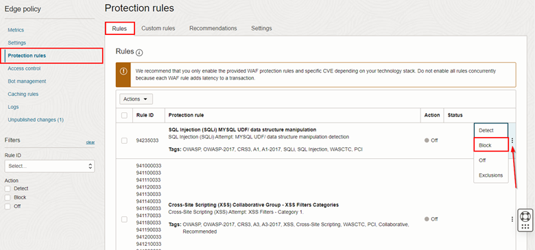

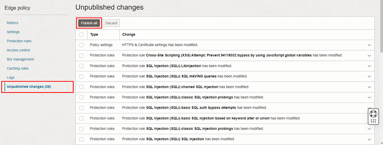

      1. 若要執行組態,請按一下保護規則功能表,然後按一下規則頁籤,然後啟用您要的原則。按一下每個規則的服務功能表,並將它放入區塊中。
        建立保護規則
        • 視需要選取規則數目。在本教學課程中,我們只針對示範目的啟用跨網站命令檔 (XSS) 規則。
      2. 啟用 WAF 保護規則之後,請按一下未發布的變更功能表,然後按一下全部發布
        發佈變更
套用 WAF 規則大約需要 10-15 分鐘。

設定好 WAF 的「保護規則」之後,就可以變更您專用網域的 CNAME,如此處理給該網域的所有要求都會轉送至 WAF,不會再轉送至 Oracle Integration 的自訂端點。
  1. 若要這麼做,請前往您的 WAF 原則頁面,然後複製您必須在 DNS 中設定的 CNAME 位址。
    複製 WAF FQDN,然後貼到您專屬 DNS 區域中的 CNAME 組態

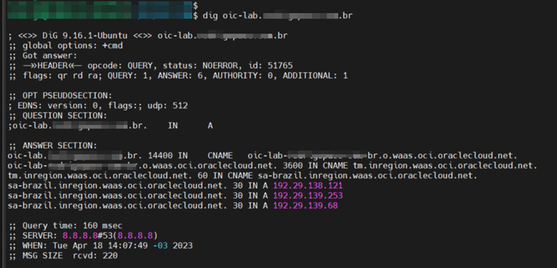

  2. 複製此位址並變更您區域內的 DNS 指向。變更 DNS 之後,請執行下面的命令來驗證組態是否正確。
    dig 命令範例

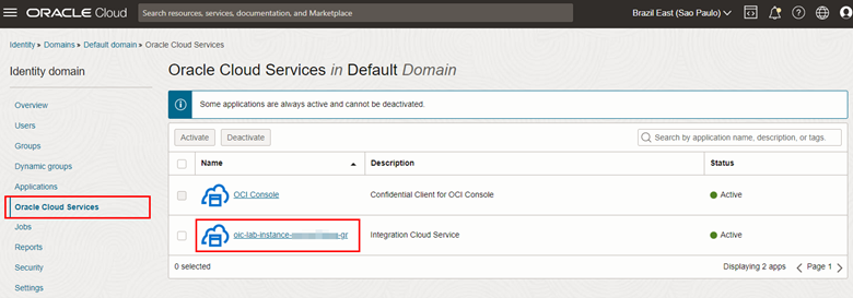

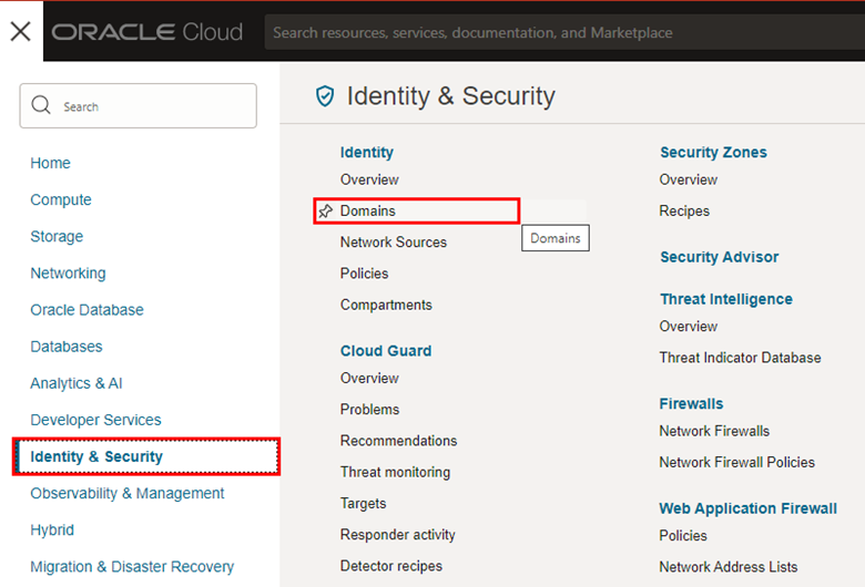

  1. 在 OCI Web 主控台中,按一下網域並存取您的「識別網域」組態。
變更 Oracle Integration 組態的應用程式角色
注意: 如果您尚未設定自訂識別網域,您將會使用名為預設的網域。在本教學課程中,我們使用預設網域。
  1. 在「網域」頁面中,按一下預設
    按一下您的識別網域連結
  2. 在預設網域頁面中,按一下「Oracle Cloud Services」功能表,然後按一下您 ICO 執行處理的連結:
    按一下 Oracle Cloud Services 連結

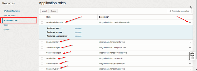

  3. 在執行處理的組態頁面中,按一下應用程式角色功能表以檢視 Oracle Integration 應用程式內的現有角色。在每個角色中,可以指派使用者或使用者群組,藉此詳細管理 Oracle Integration 環境的存取設定檔。
    按一下應用程式角色

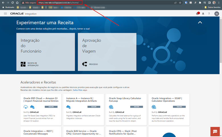

  1. 透過網域的 FQDN 存取您端點的 URL。應該會顯示 Oracle Integration 主控台頁面。
    再次存取您的 Oracle Integration URL

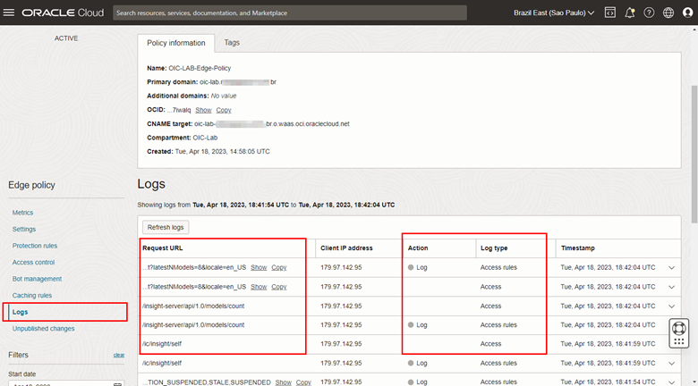

  2. 若要驗證 WAF 執行的篩選,請存取您的原則組態頁面,然後按一下日誌功能表。
    驗證 WAF 是否正確運作

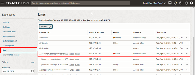

  3. 為了驗證 WAF 的作業,我們可以透過瀏覽器中的 URL 測試簡單的 XSS 攻擊。
    https://<oic>.<exampledomain>.com/ic/home/?default=<script>alert(document.cookie)</script>
    簡單 XSS 攻擊
  4. 最後,存取 WAF 日誌並查看 XSS 攻擊激勵之未經授權存取的記錄。
    檢查 WAF 日誌
