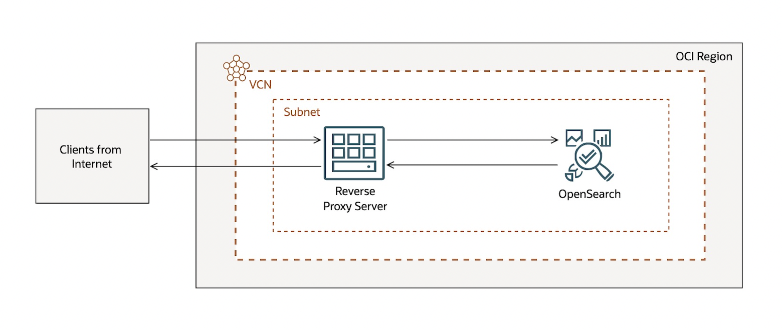

架構
我們遵循反向代理伺服器架構,反向代理伺服器會接受來自用戶端的要求,將它轉送至可以滿足要求的伺服器,並傳回伺服器對用戶端的回應。以下是使用 NGINX,這是免費、開放原始碼、高效能的 HTTP 伺服器和反向代理伺服器,如以下架構圖所示。

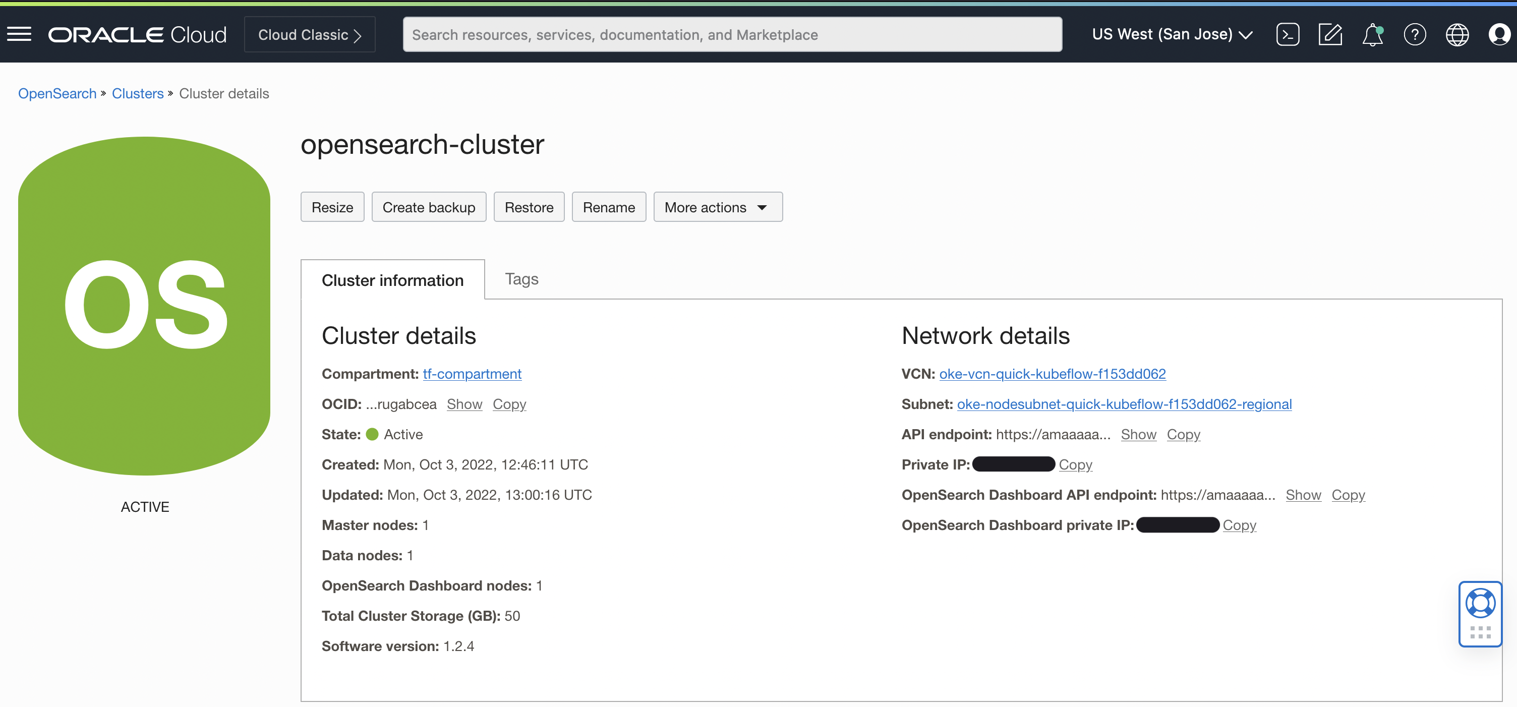

順利建立 OpenSearch 叢集之後,您將看到叢集詳細資訊,如下圖所示。
從「叢集明細」頁面中,複製下列要用於設定的值。
- API 端點
- OpenSearch Dashboard API 端點
此外,請注意建立叢集時提供的「使用者名稱」和「密碼」。

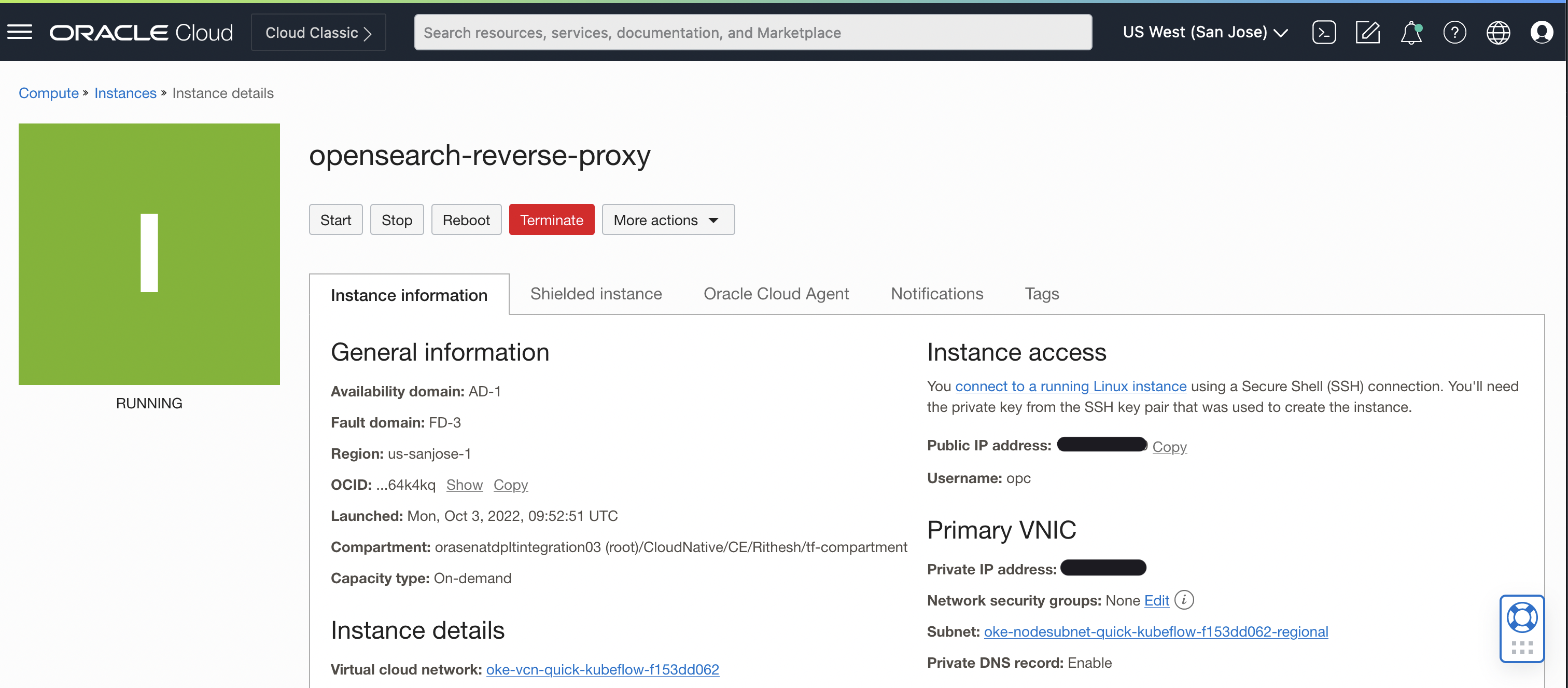

設定運算執行處理 (在本教學課程中,我們在您為 OpenSearch 建立的相同子網路中,使用以 Oracle Linux 8 為基礎的 VM.Standard.E4.Flex)。如果已設定網路連線,您也可以在另一個子網路、VCN 或區域中建立此網路。執行處理應該可從網際網路存取。

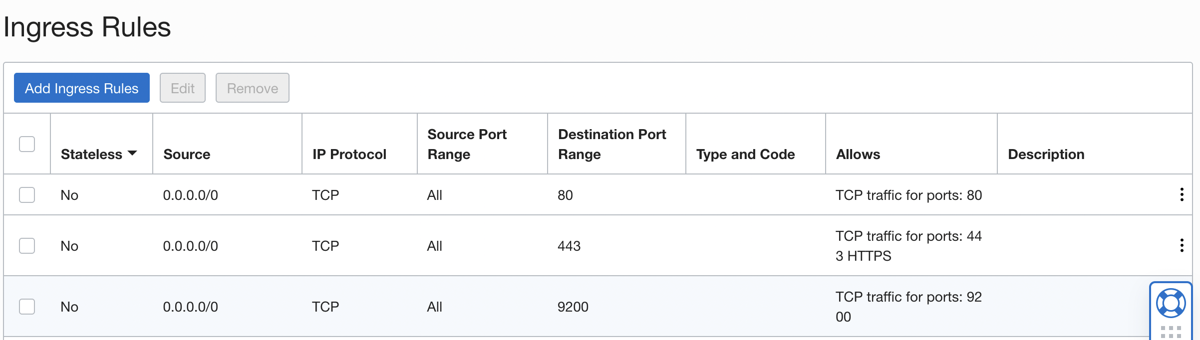

建立 VM 之後,請開啟安全清單中的下列連接埠,取得必要的 IP 和防火牆 (在 VM 中)。
- 443 - 適用於儀表板
- 80 - 用於驗證
- 9200 - 針對 API
- 22 - SSH 存取 (預設新增)

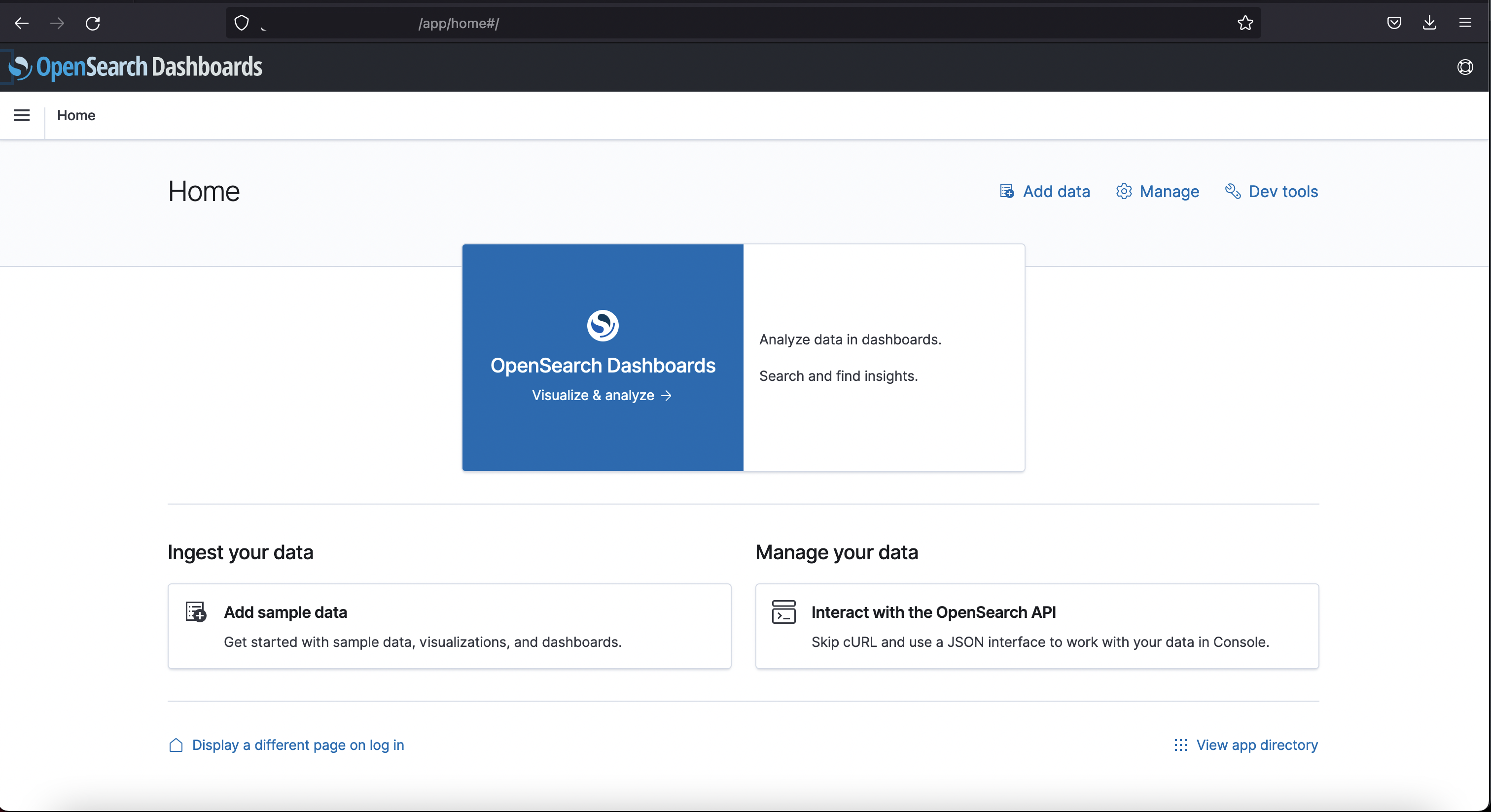

現在,您應該可以使用執行處理的公用 IP 同時存取 OpenSearch 儀表板和擷取 API (建立 OpenSearch 叢集時提供證明資料)。
儀表板存取
密碼提示
儀表板

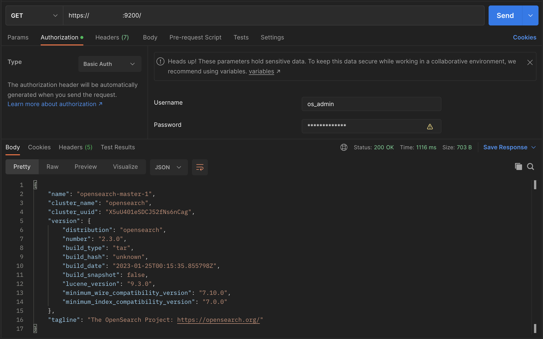

REST API 存取

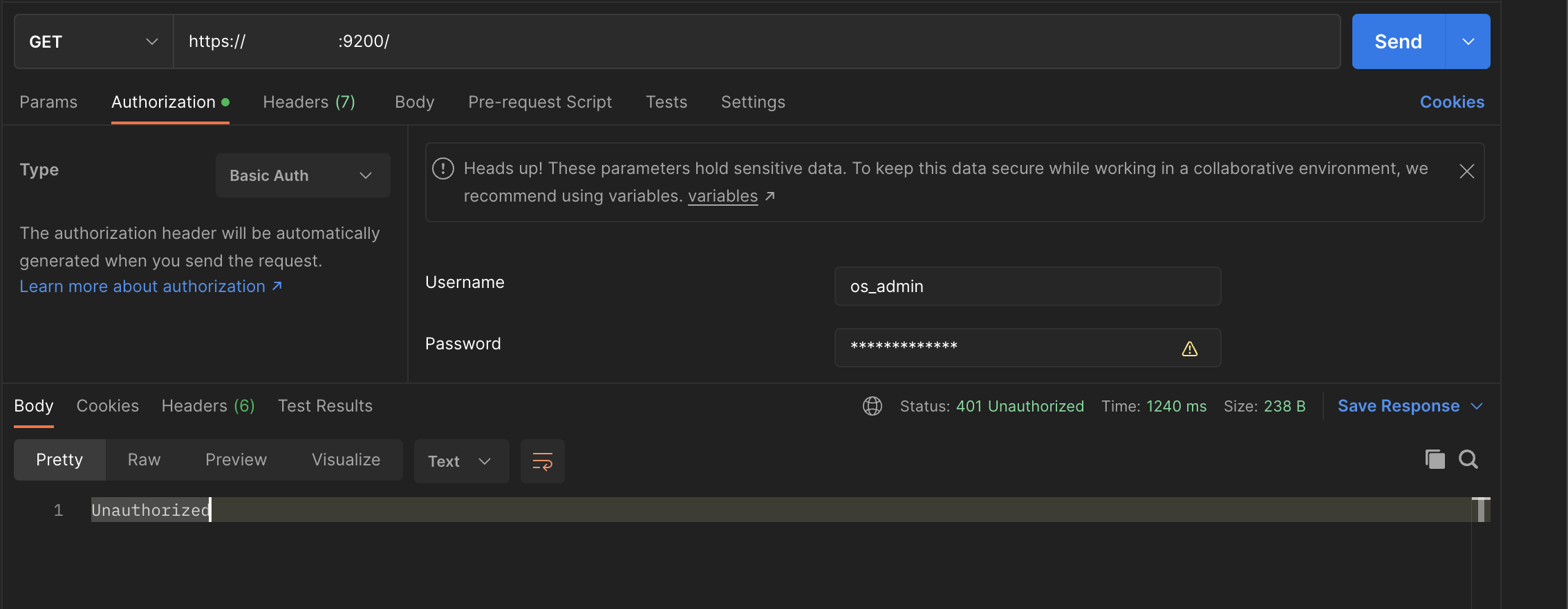

使用 OpenSearch API 時,應使用相同的證明資料。
API 成功案例
API 失敗
