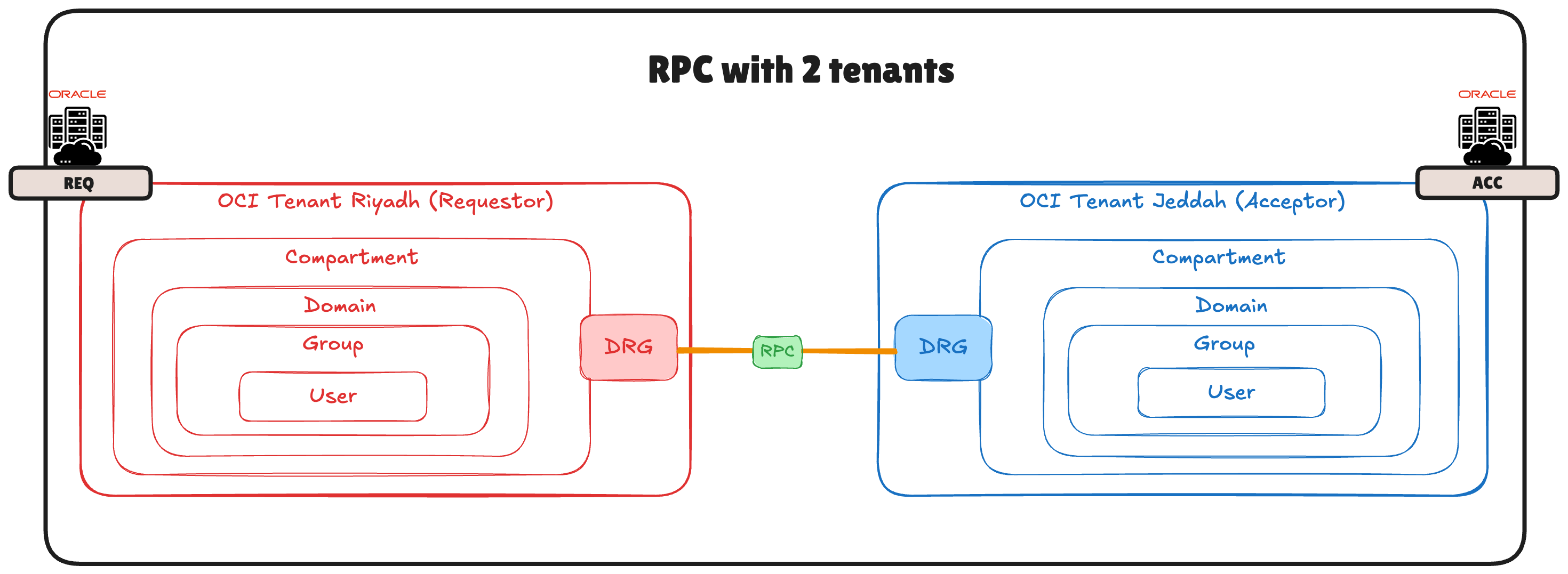

下圖顯示兩個與 RPC 互相連接的用戶範例,其中其中一個定義為「要求者 (REQ)」,另一個則為「接受者 (ACC)」。

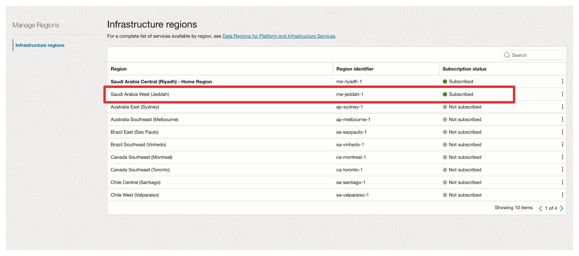

在下列影像中,您將看到 Requestors OCI 主控台的範例。請注意,「請求者」已訂閱「接受者」區域。

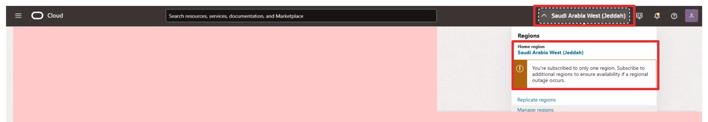

在下列影像中,您將看到 Acceptors OCI 主控台的範例。請注意,「接受者」未訂閱「請求者」區域。

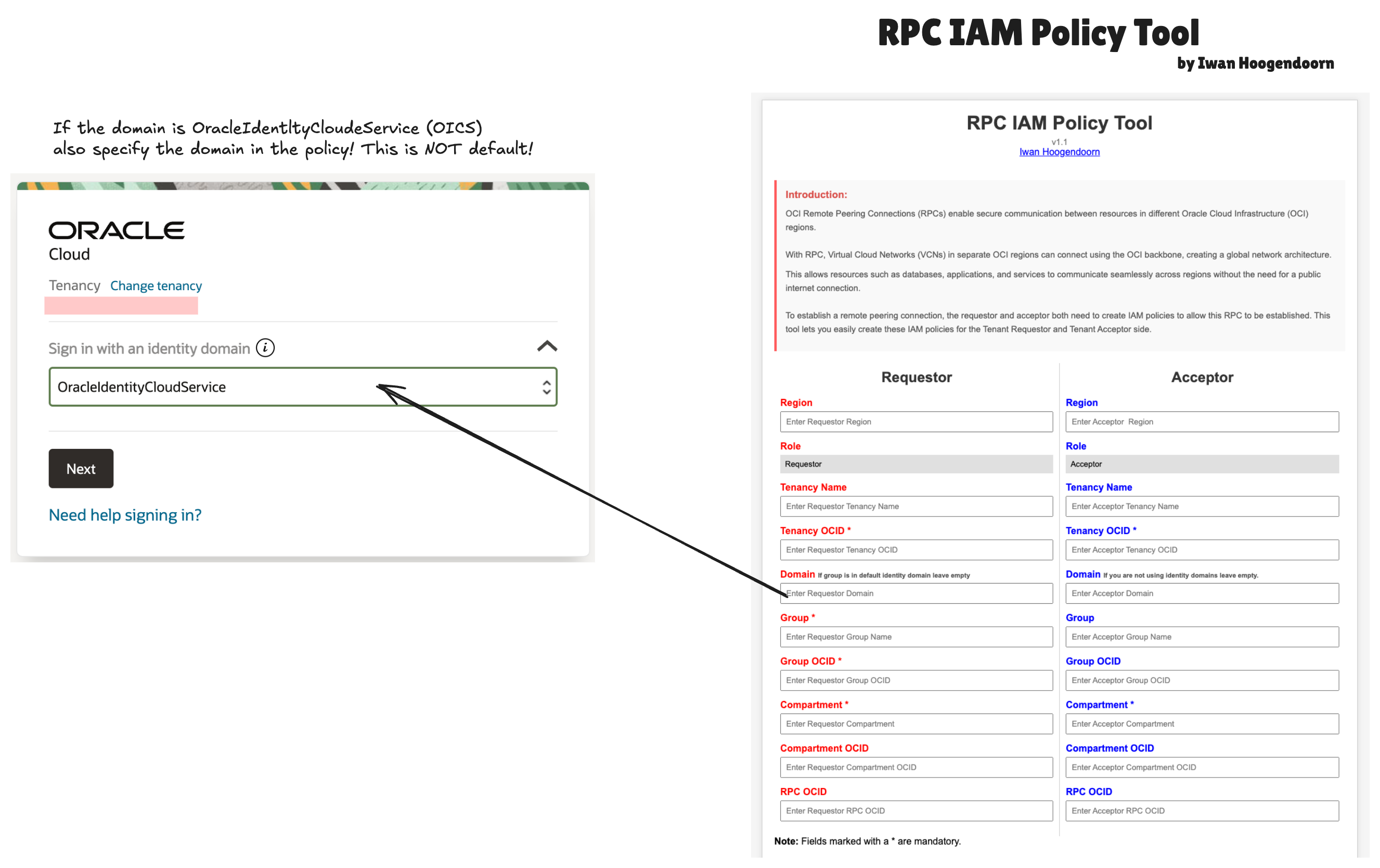

當您查看原則時,會在要求者的 OCI IAM 原則中看到,接受者需要一些資訊,而接受者 OCI IAM 原則則需要要求者提供一些資訊。這使得建立原則有時會令人困惑,如果原則不正確,RPC 就不會出現,疑難排解也很難。

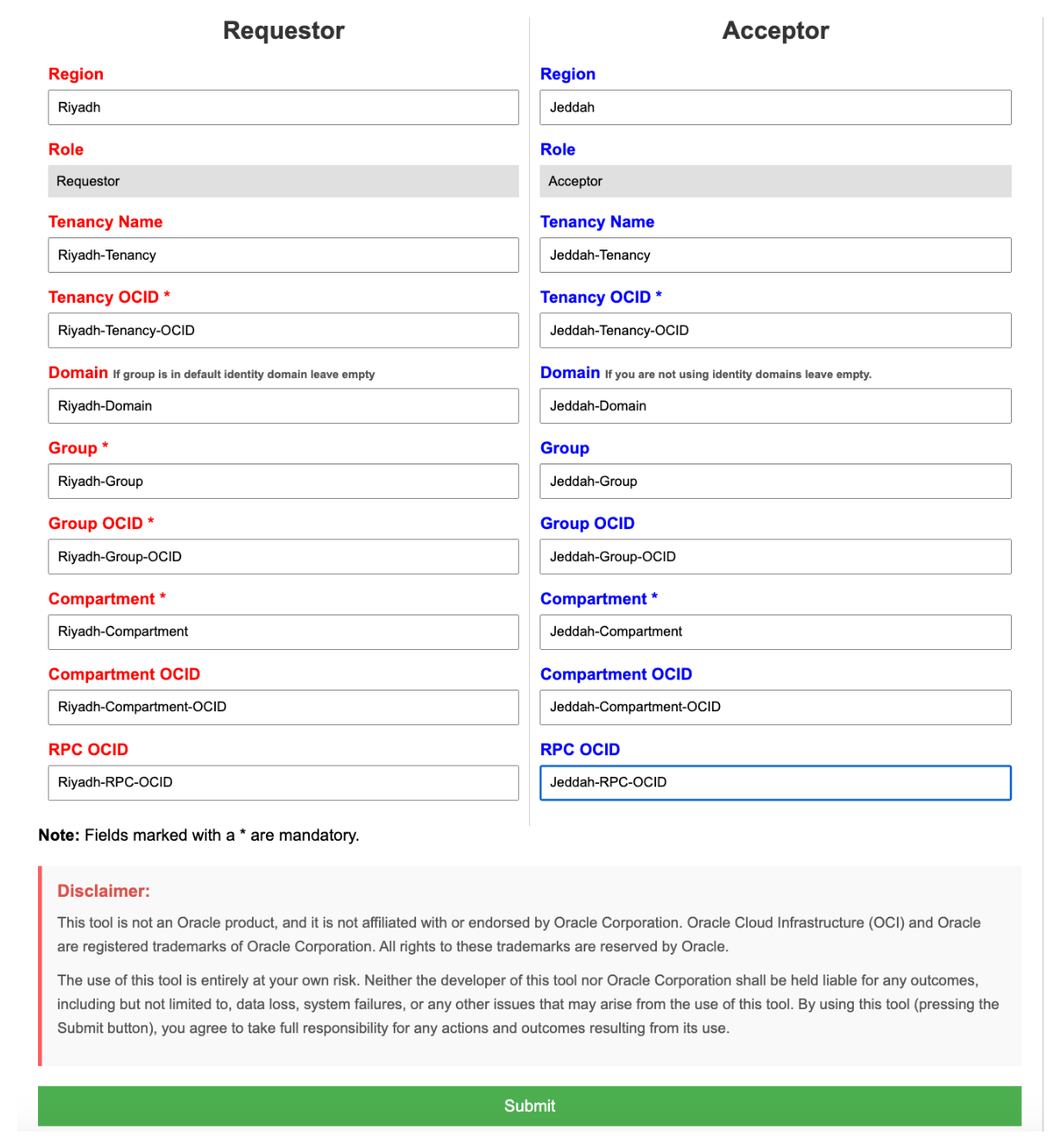

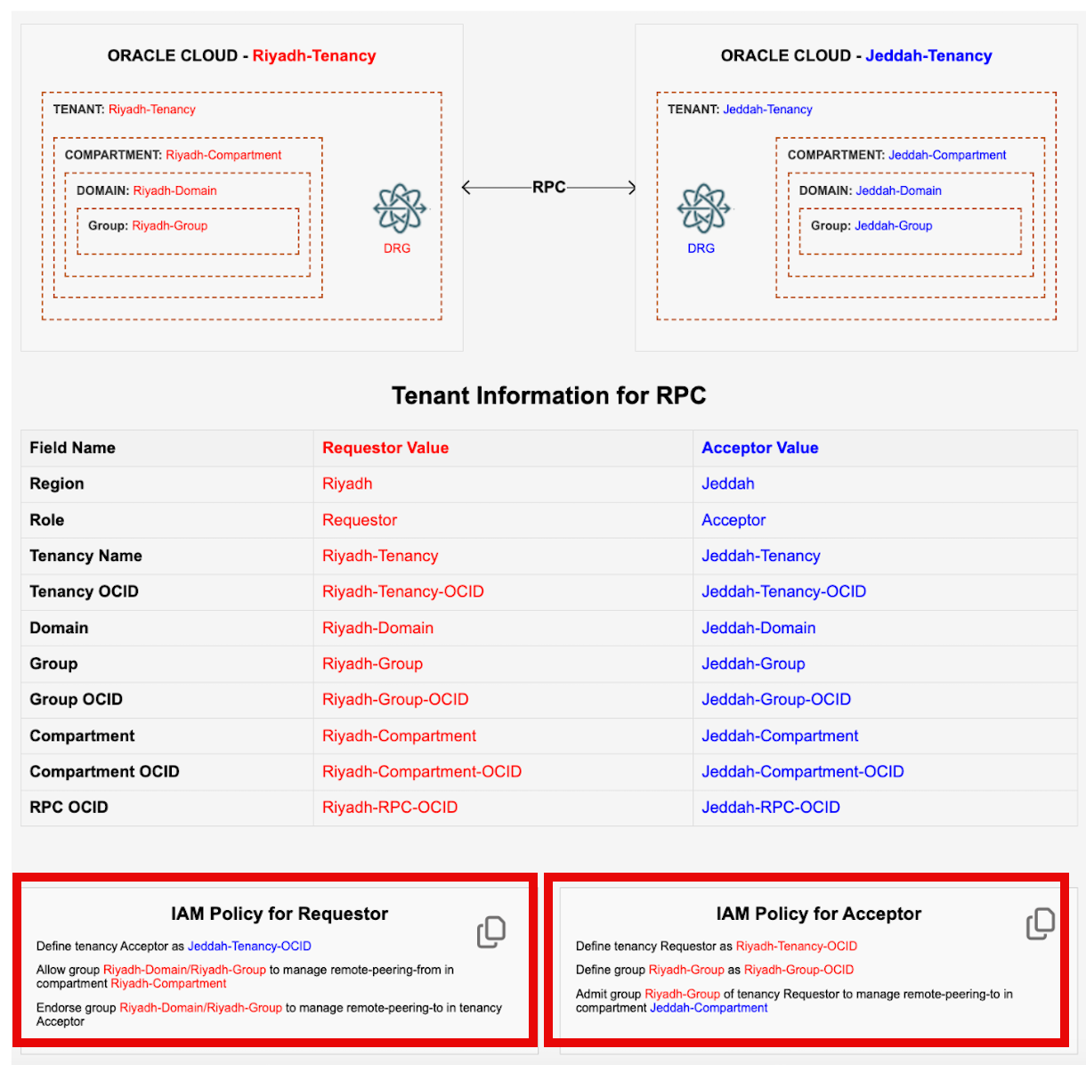

為了克服這個問題,我們建立了 RPC IAM 政策工具。目前還有更多可用的 RPC 網路架構,但只有在嘗試在兩個不同的 OCI 租用戶之間建立 RPC 時,才能使用 RPC IAM 原則工具,其中每個租用戶都有自己的 DRG。
在下列影像中,您將看到 RPC IAM Policy Tool 提供您插入所有必要詳細資訊的表單。此表單會要求實際需要更多資訊,但在您開始在接受者與要求者端設定 RPC 和 OCI IAM 原則之前,請將所有資訊集中在一個地方。
「要求者」資訊和參數會以紅色標示,而「接受者」資訊和參數則以藍色標示。
下圖顯示所有填入資訊的範例。輸入所有必要的欄位,然後按一下送出。
此工具將產生下列資訊:
- 包含用於透視內容的參數的圖表。
- 含有您所使用之所有參數的表格 (可讓您擷取快照,或將此貼至您的記事中供日後參考)。
- 要求者的 OCI IAM 原則。
- 接受者的 OCI IAM 原則。

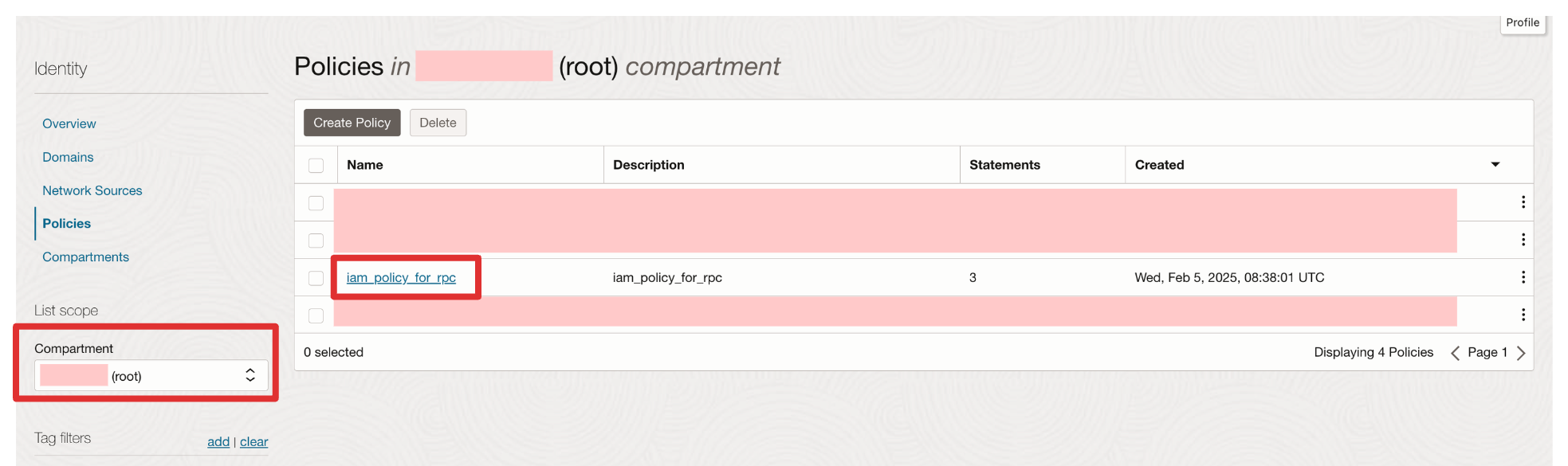

作業 4.1:在要求端建立並設定 OCI IAM 原則

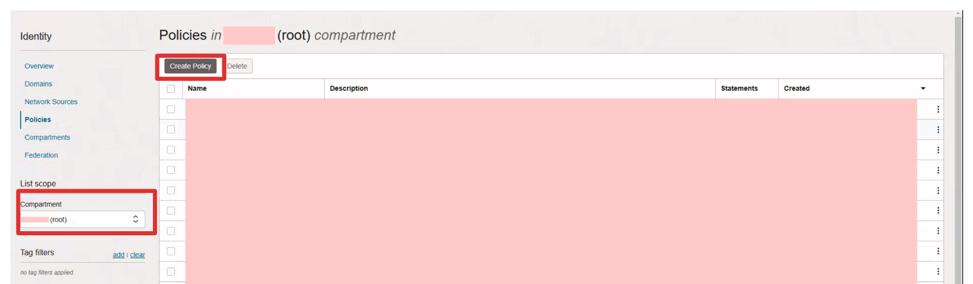

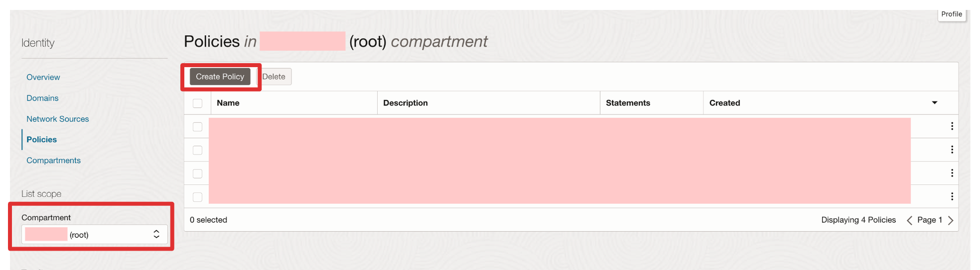

登入 OCI 主控台,瀏覽至識別與安全,然後按一下原則。
請確定選取根區間,然後按一下建立原則。

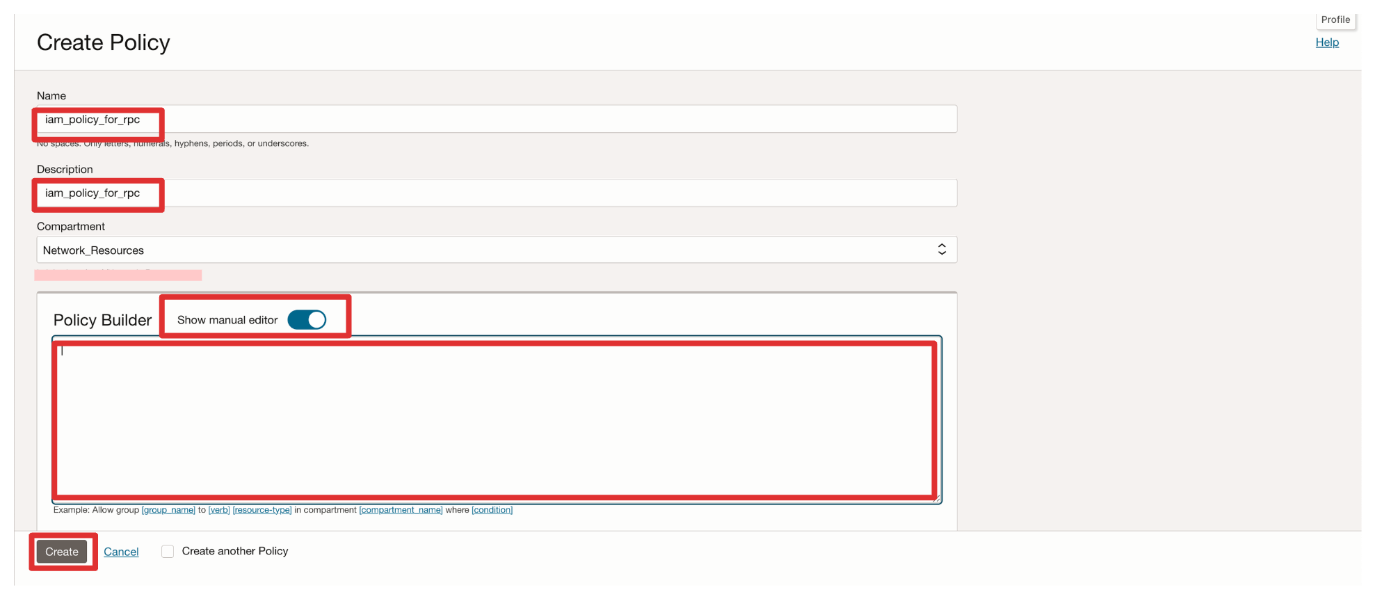

輸入下列資訊,然後按一下建立。
- 輸入原則的名稱和描述。
- 選取顯示手動編輯器。

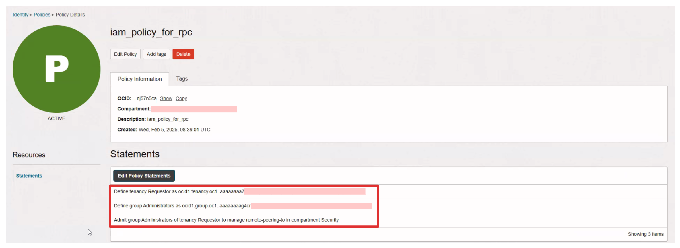

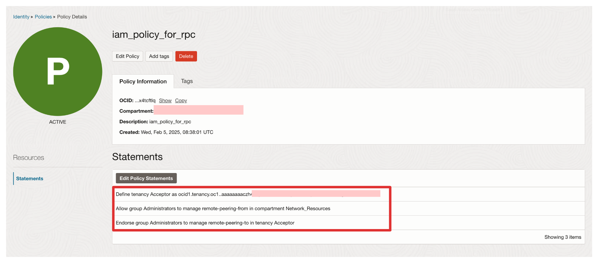

- 將「要求者」端的原則敘述句複製 / 貼到原則中。
建立原則時,您會看到設定的原則敘述句。
當您返回原則總覽頁面時,將會看到設定的原則。

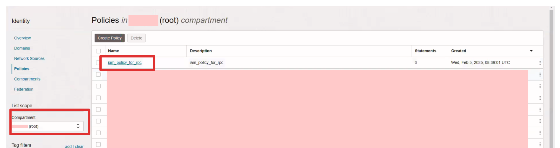

作業 4.2:在接受者端建立並設定 OCI IAM 原則
請確定選取根區間,然後按一下建立原則。
輸入下列資訊,然後按一下建立。
- 輸入原則的名稱和描述。
- 選取顯示手動編輯器。
建立原則時,您會看到設定的原則敘述句。
當您返回原則總覽時,將會看到設定的原則。

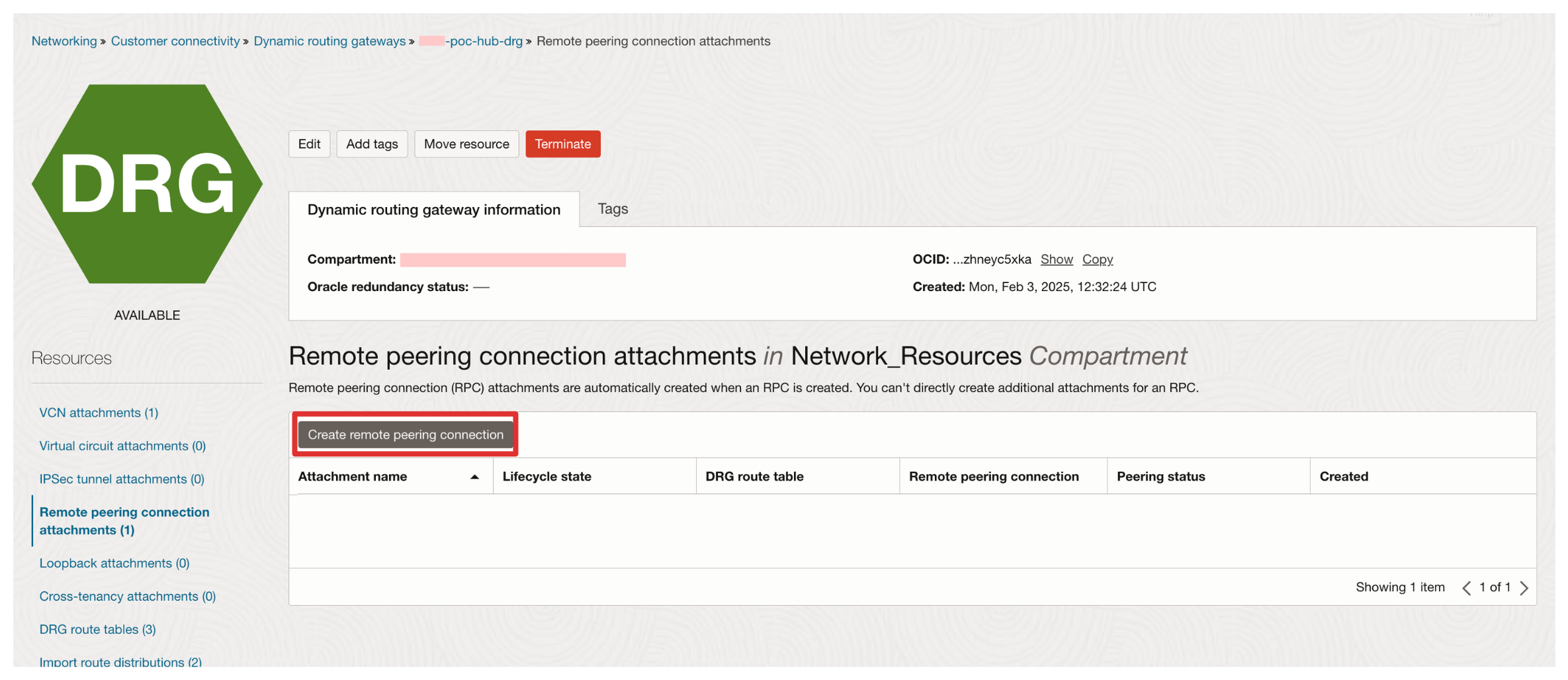

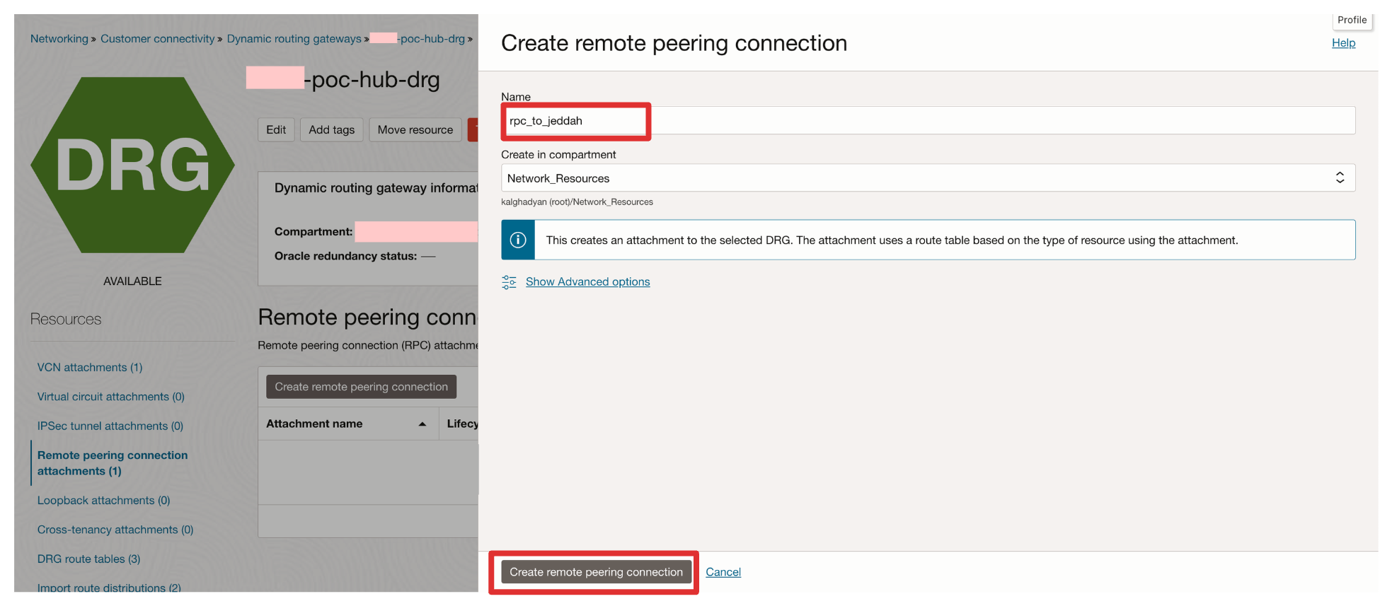

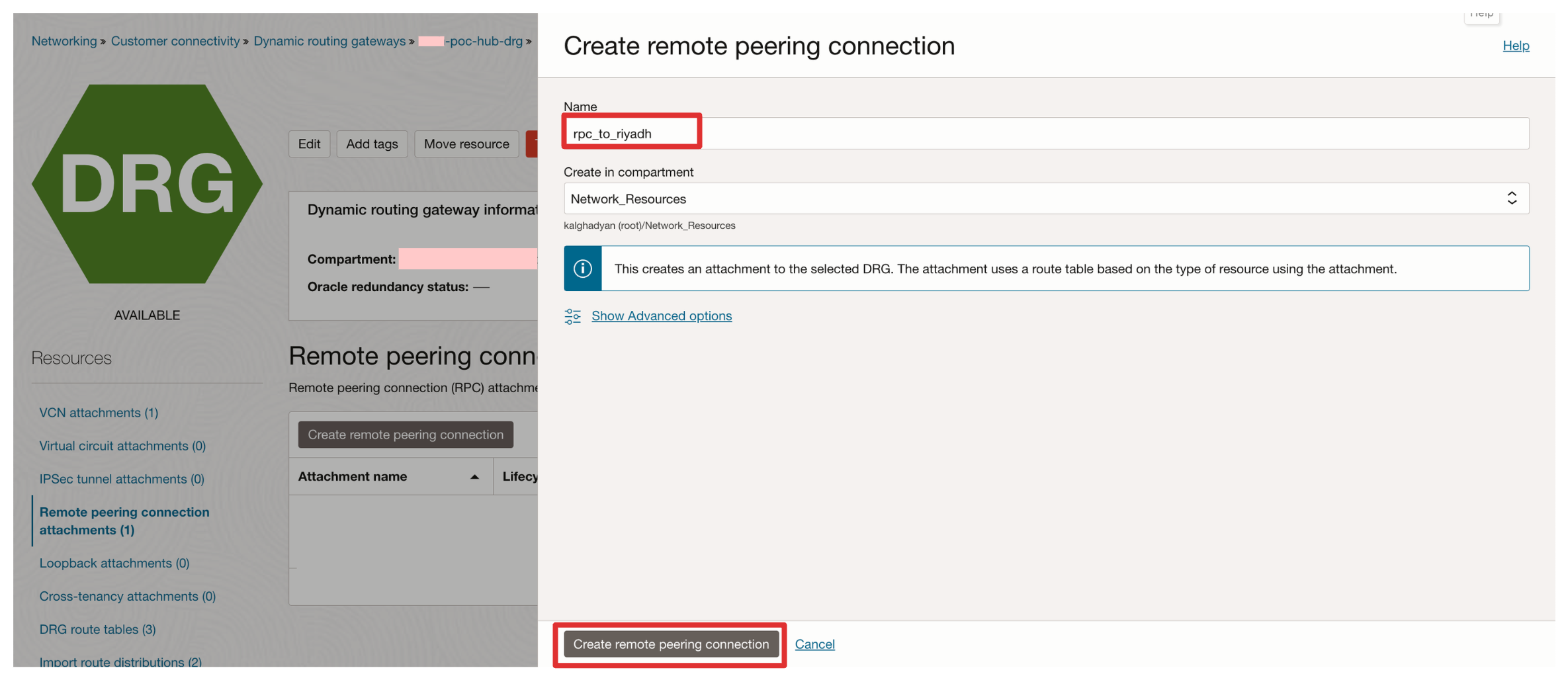

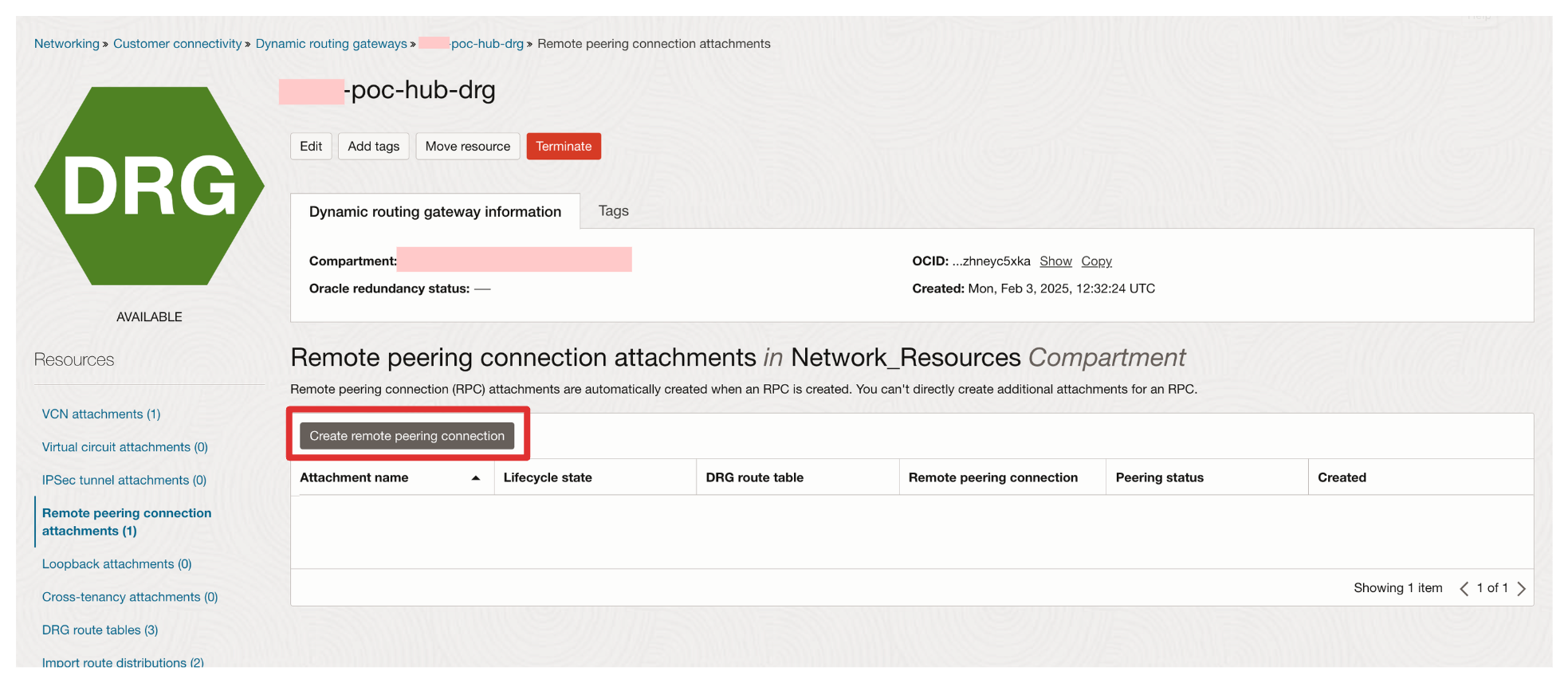

作業 5.1:在請求者端建立 RPC
移至 OCI 主控台,瀏覽至網路並按一下動態路由閘道。
按一下遠端對等互連連線附件和建立遠端對等互連連線。
輸入名稱,然後按一下建立遠端對等互連連線。

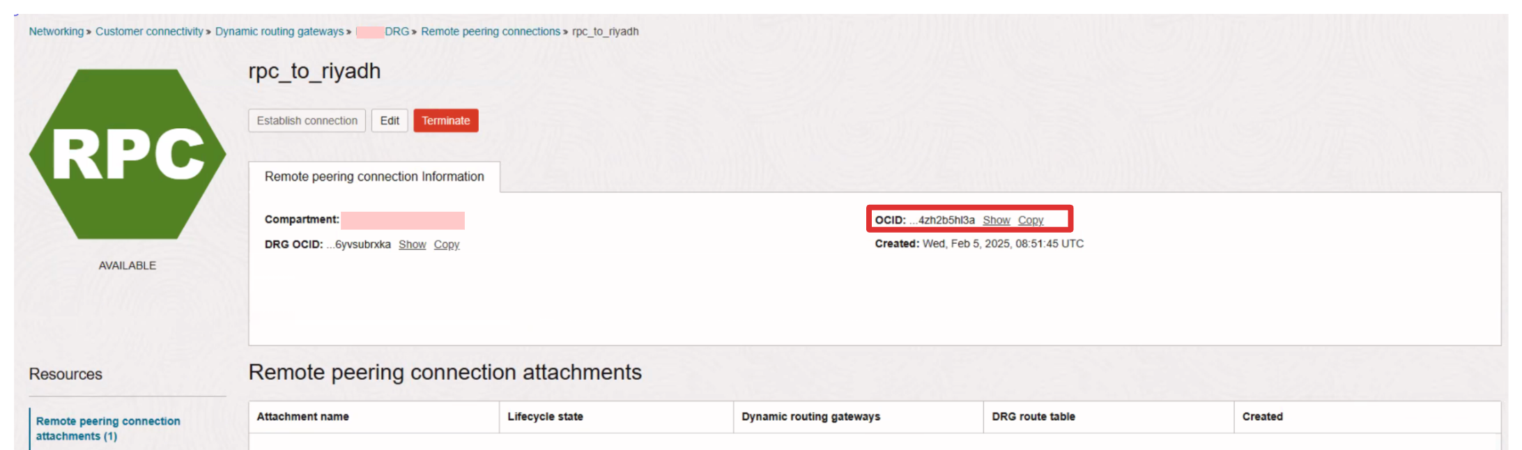

作業 5.2:在接受者端建立 RPC
請從「接受者」端收集 RPC OCID,因為必須使用此 OCID 從「要求者」端建立 RPC 連線。

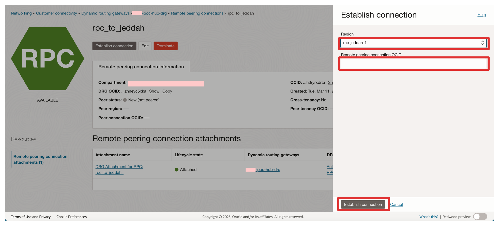

工作 6:從要求端建立連線

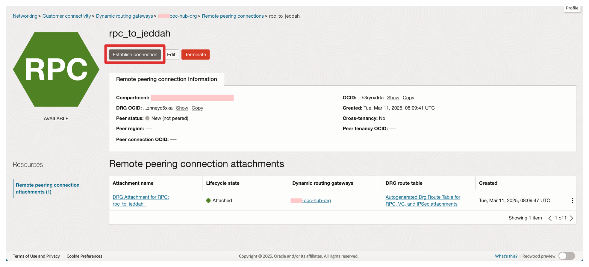

從「要求者」端前往「OCI 主控台」,瀏覽至網路、動態路由閘道,然後按一下遠端對等互連連線連附項。
按一下在任務 5 中建立的遠端對等互連連線 (針對「接受者」端進行設定)。
按一下建立連線。
輸入下列資訊,然後按一下建立連線。
- 選取「接受者」的區域。
- 貼上作業 5 中收集的 RPC OCID 。

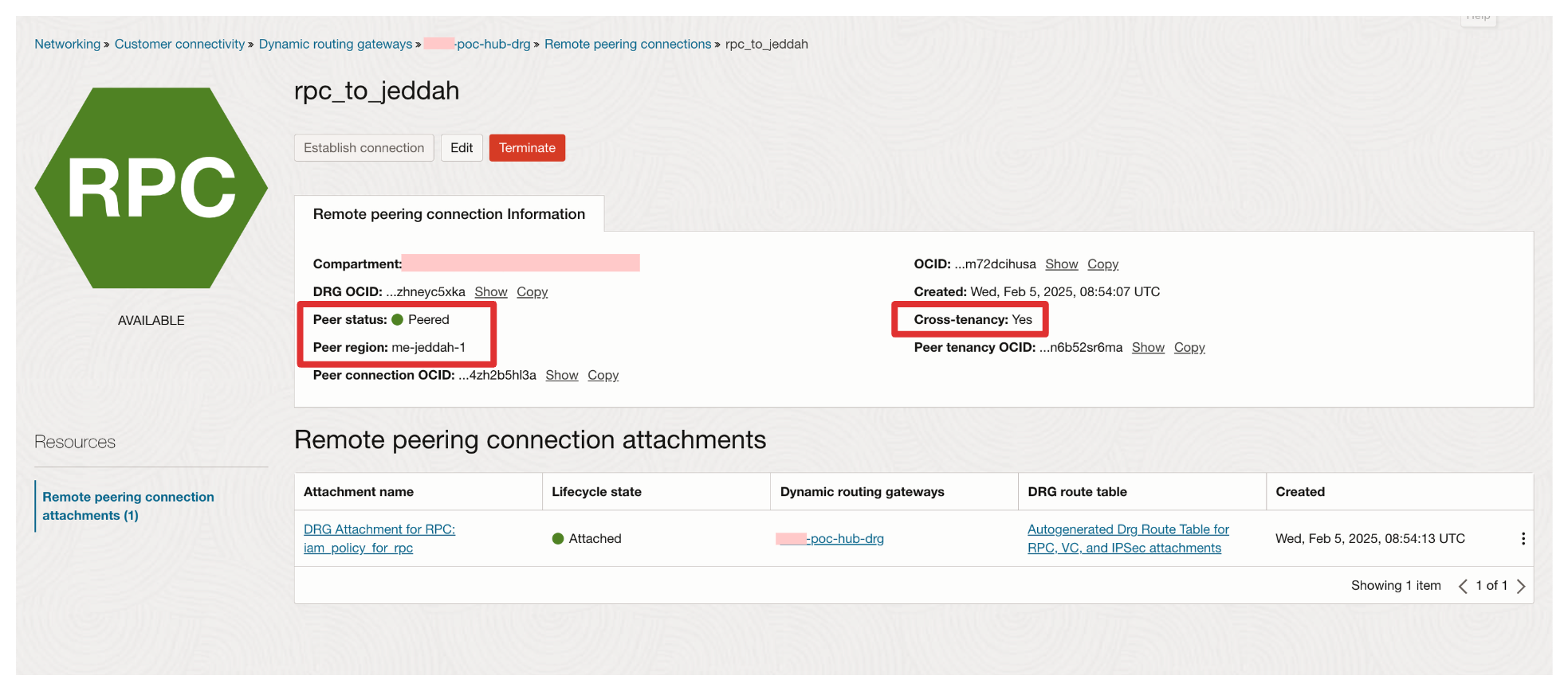

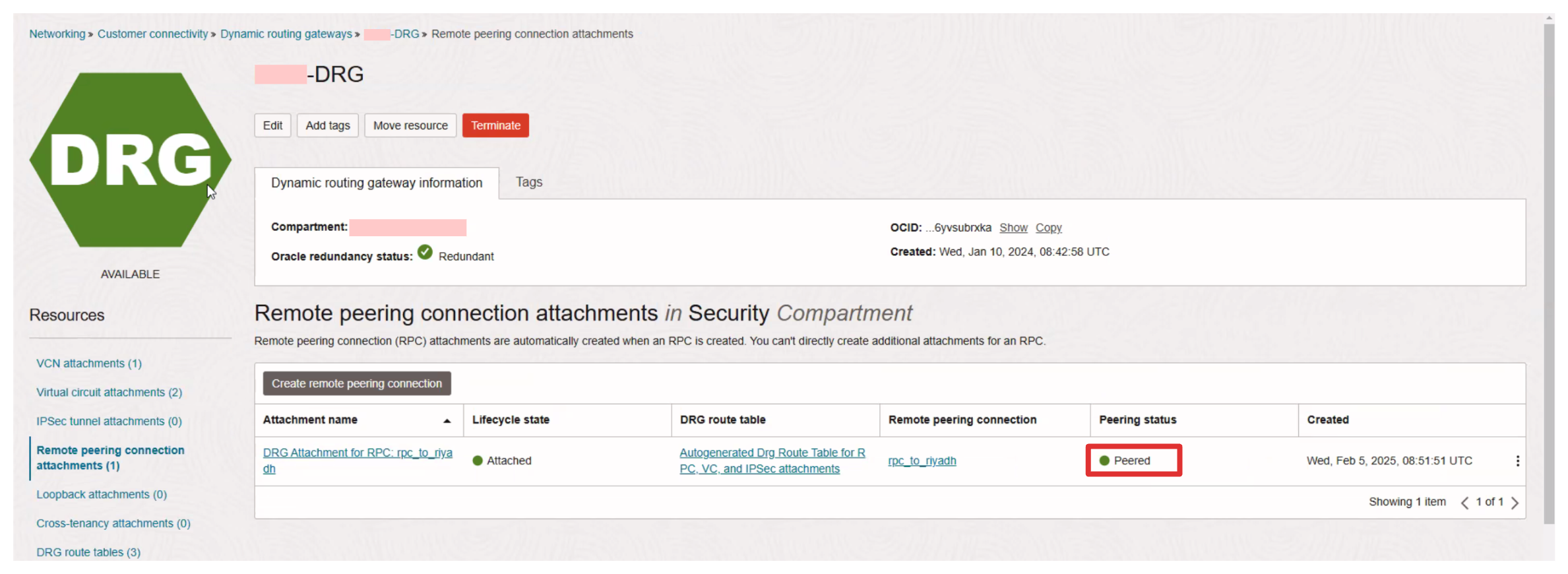

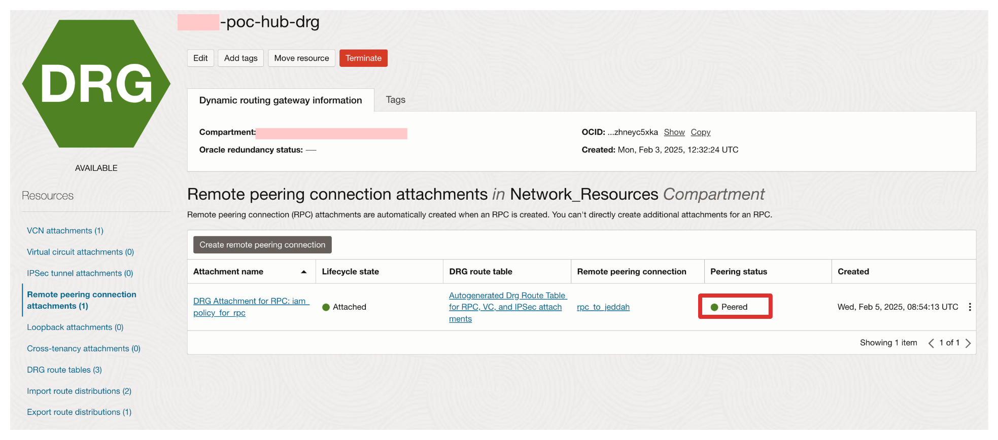

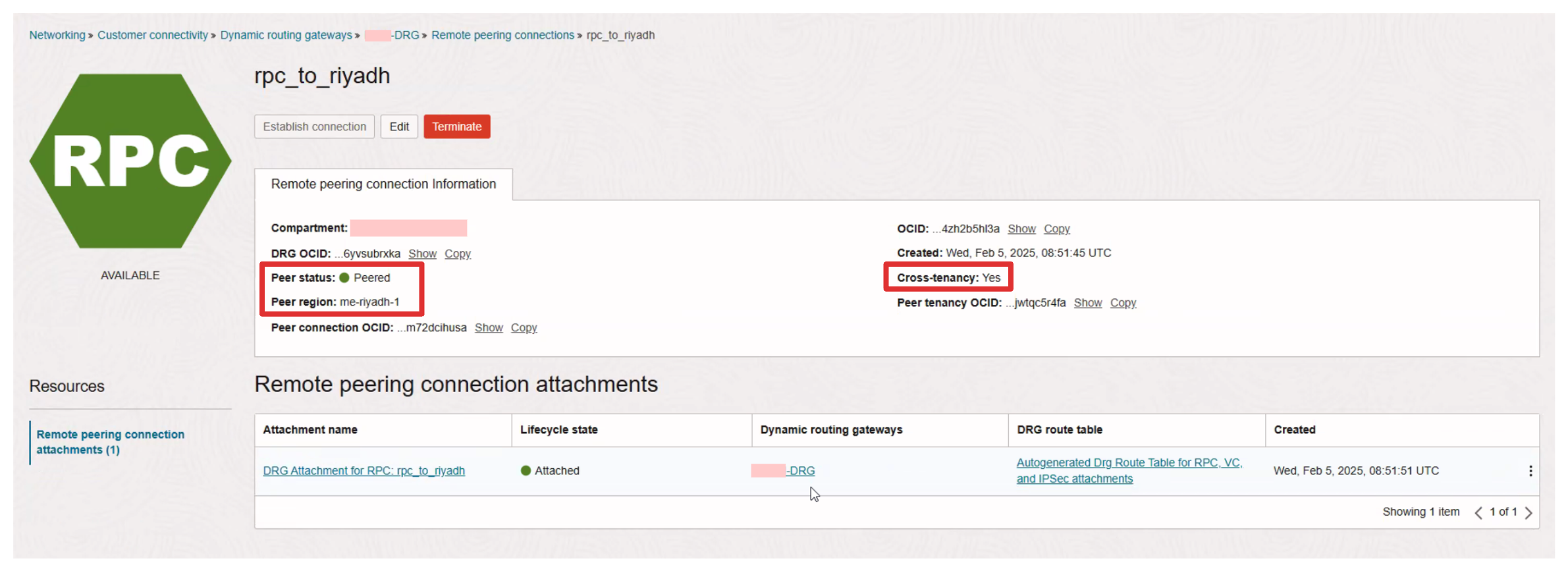

如果要求者已訂閱接受者區域,且已設定正確的 OCI IAM 原則,且正確的 RPC OCI,則對等互連狀態應在要求者端變更為對等互連。
您可以按一下 RPC 以查看對等互連的其他資訊。
- 請注意,對等狀態為對等。
- 請注意,對等區域為 Jeddah 。
- 請注意,這是跨租用戶對等互連。

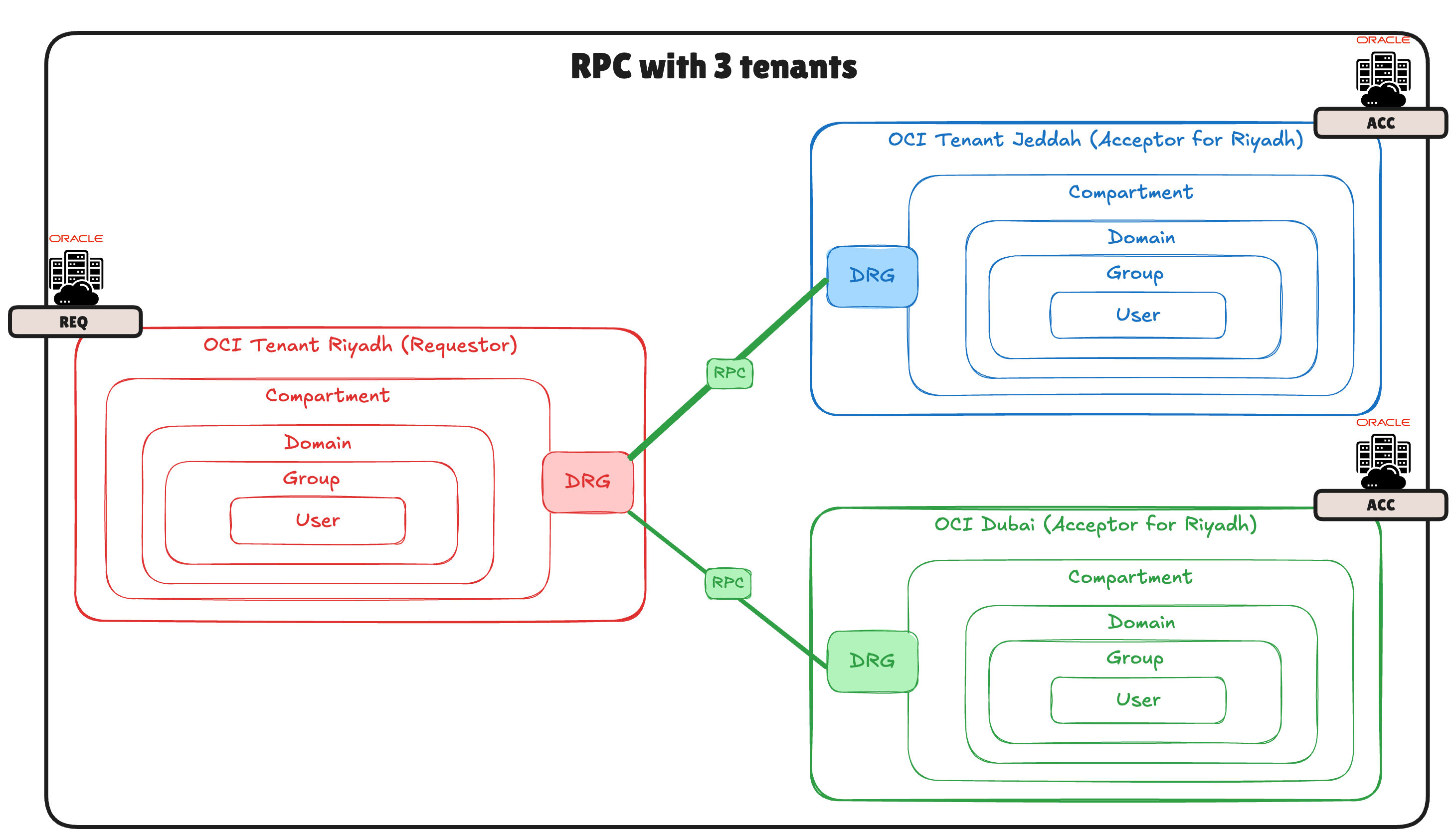

作業 7:設計具有三個或更多用戶的 RPC 架構
您也可以在兩個以上的網站或用戶之間建立 RPC 連線。
在下列影像中,您可以看到我們使用三個不同的租用戶:
- OCI 利雅德 (要求者)
- OCI Jeddah (接受者)
- OCI Dubai (接受者)
在此範例中,Riyadh 將會是一些作為兩個「接受者」之「要求者」的 Hub 網站。

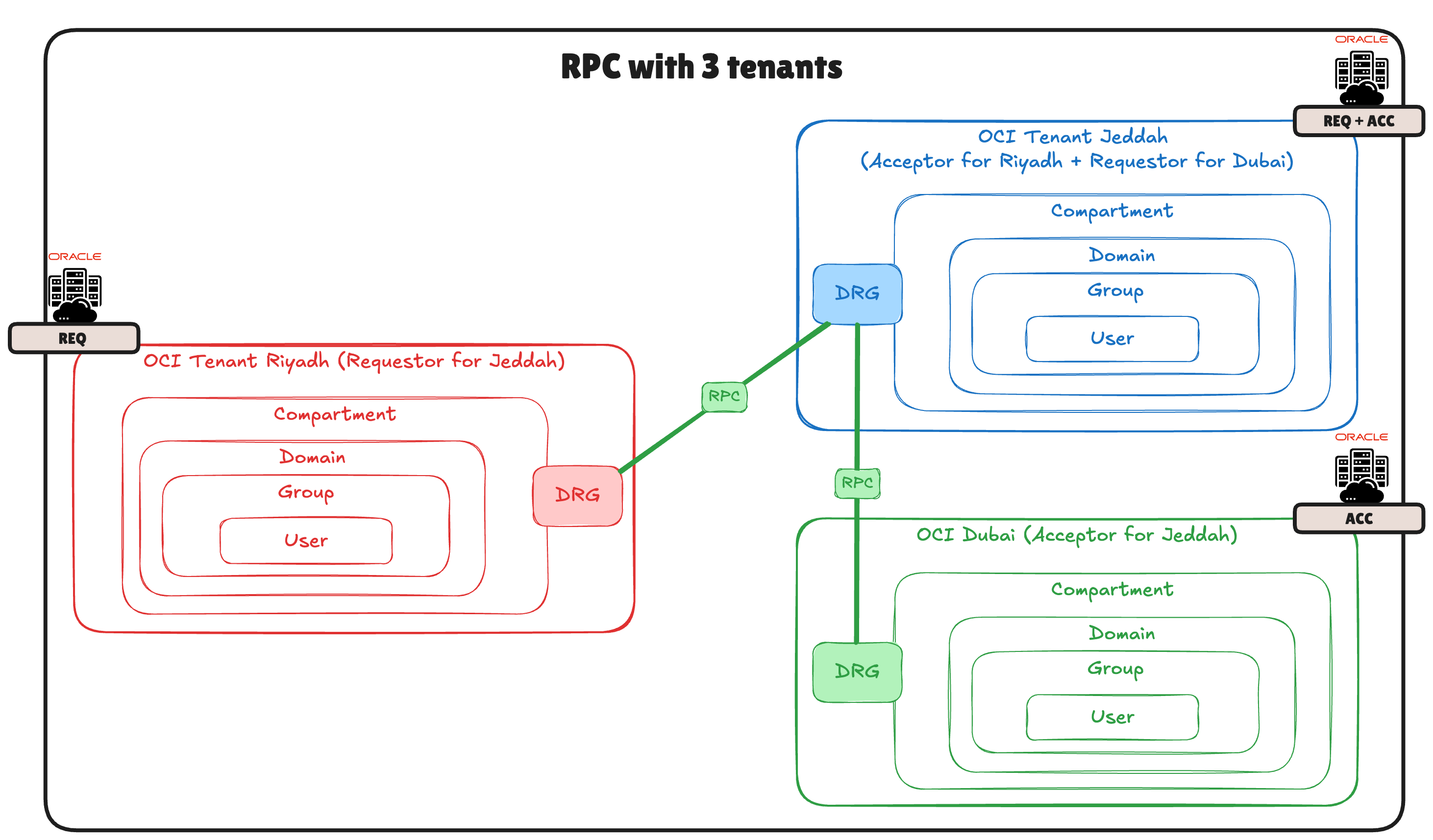

- OCI 利雅德 (要求者)
- OCI Jeddah (要求者 + 接受者)
- OCI Dubai (接受者)
在此範例中,Riyadh 將會是 Jeddah 的 Requestor,而 Jeddah 將會是 Dubai 的 Requestor。

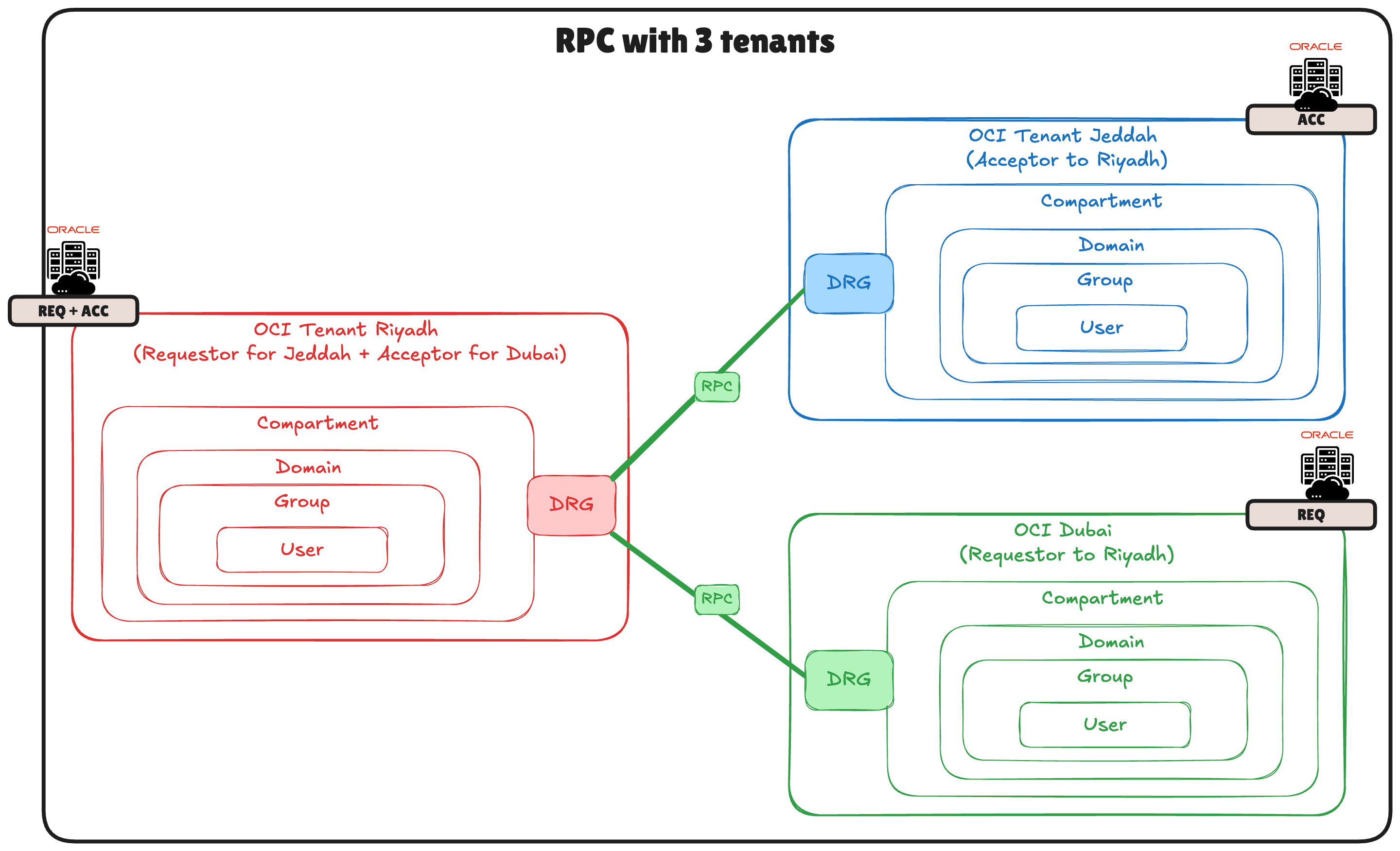

- OCI Riyadh (要求者 + 接受者)
- OCI Jeddah (接受者)
- OCI 杜拜 (要求者)
在此範例中,Riyadh 將是 Jeddah 的 Requestor 和 Dubai 的 Acceptor。
