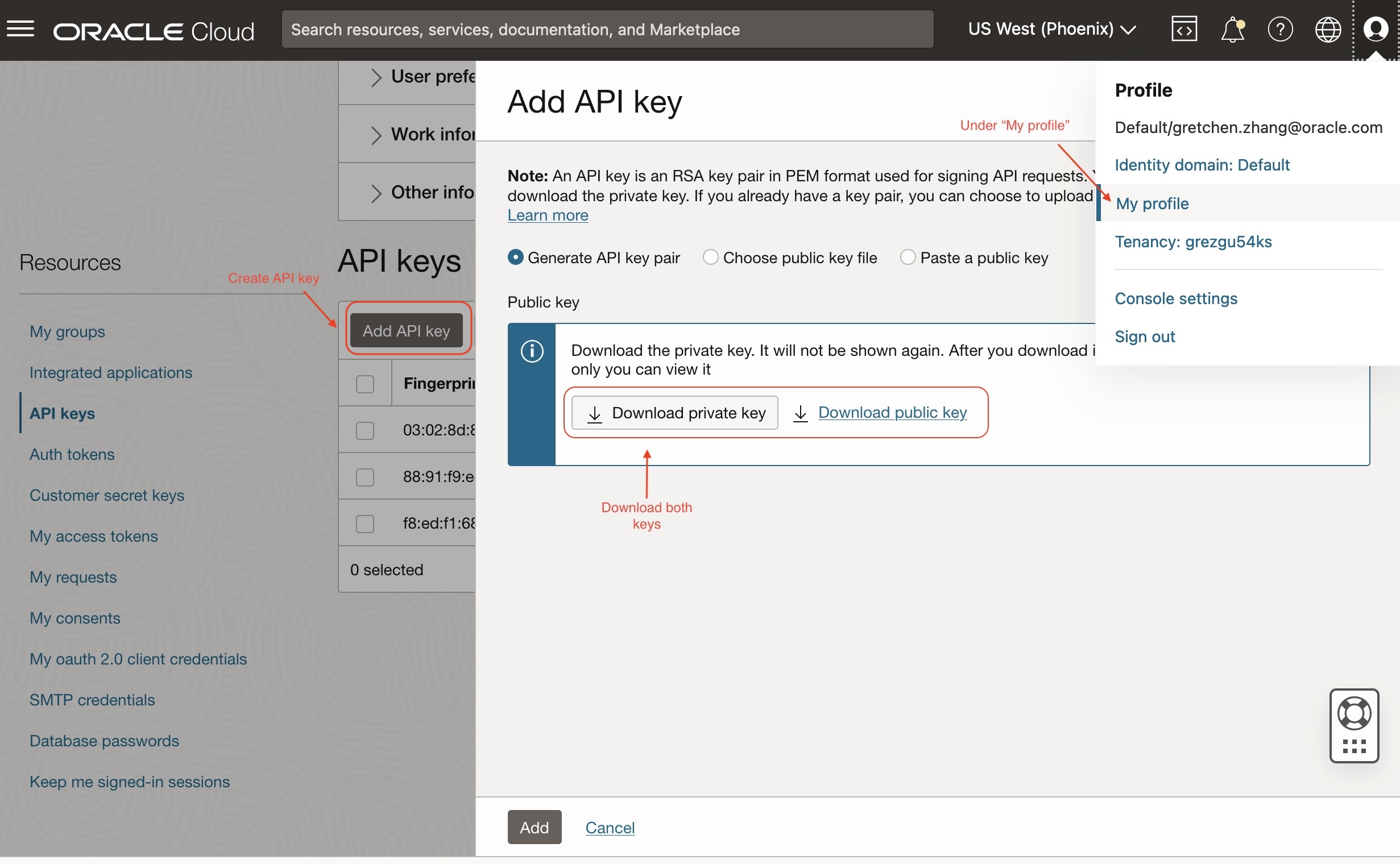

  1. 登入 OCI 主控台
  2. 按一下使用者設定檔圖示,然後選取我的設定檔
  3. 若要取得 API 金鑰組,請依照下列步驟進行:
    1. 資源底下,選取 API 金鑰,然後按一下新增 API 金鑰
    2. 您可以產生新的 API 金鑰組,或使用現有的公鑰來產生 API 金鑰組。選取產生 API 金鑰組。請務必下載私密金鑰和公開金鑰。
    3. 按一下新增。將會顯示組態檔預覽方塊。
      建立 API 金鑰組
    4. 複製組態檔預覽中提供的明細,並將其儲存至某處。這將用於 variables.tf 檔案中。
      如下所示:
      [DEFAULT]
      user=ocid1.user.oc1..xxxxxxxxxxx
      fingerprint=xx:xx:xx:xx:xx
      tenancy=ocid1.tenancy.oc1..xxxxxxxxx
      region=us-phoenix-1 # your region ID
      key_file=<path to your private keyfile> # TODO
    5. 按一下關閉
    或者
    若要取得 API 金鑰組,請參閱在 OCI 主控台產生 API 金鑰組態

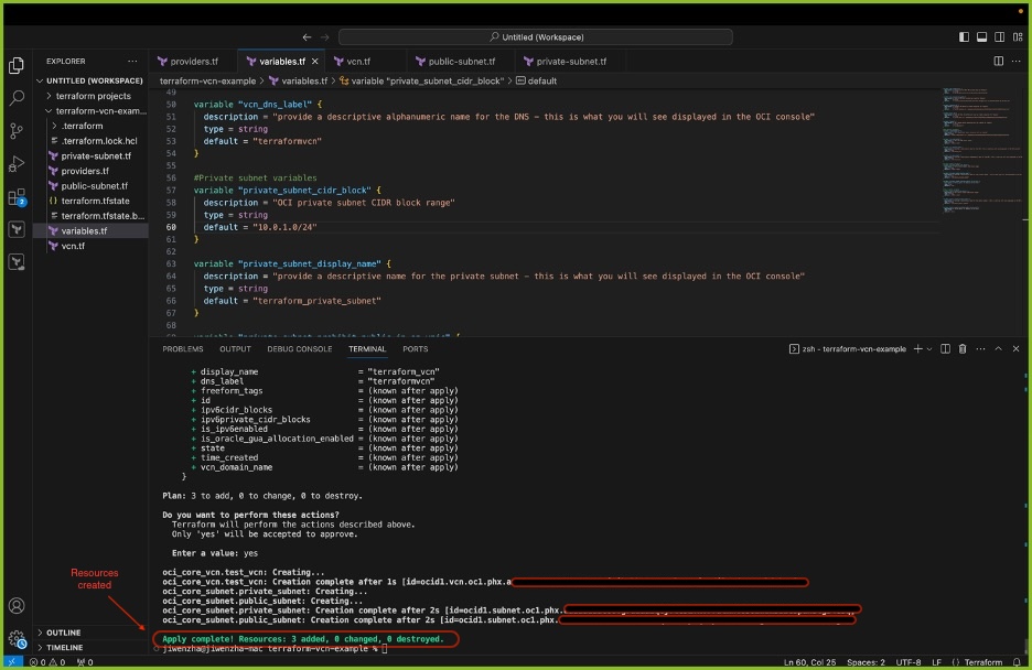

  1. terraform-beginners-demo 資料夾下建立一個名為 data_source.tf 的新檔案,並複製下列程式碼。
    data "oci_identity_availability_domains" "ad" {
        #Required
        compartment_id = var.tenancy_id
  2. terraform-beginners-demo 資料夾下建立名為 output.tf 的新檔案,並複製下列程式碼。
    output "list_ads" {
      value = data.oci_identity_availability_domains.ad.availability_domains
  3. 在 VS Code 中開啟新的終端機並執行下列命令來執行 terraform 命令檔。
    Command 1: terraform init
    Command 2: terraform plan #to view your deployments what is going to be created
    Command 3: terraform apply #then type "yes" once prompted alternatively run "apply -auto-approve
    Terraform 執行工作流程
    您現在應該能夠在輸出下查看可用性網域清單和與其關聯的區間。
    OCI 可用性網域
    您現在已順利將系統設定為在 Terraform 內的 OCI 租用戶中部署資源。您已傳送變數,但尚未對您的租用戶進行任何變更。我們將逐步介紹一些範例,協助您更加瞭解使用 Terraform 新增、鏈結及銷毀資源的程序。

  4. 為您的新 VCN 建立子網路
    1. networking.tf 檔案中,新增下列程式碼以建立您的公用和專用子網路。
      resource "oci_core_subnet" "private_subnet" {
        count = (var.create_new_vcn) ? 1 : 0
        #Required
        cidr_block     = var.private_subnet_cidr_block
        compartment_id = var.compartment_id
        vcn_id         = oci_core_vcn.test_vcn.*.id[0]
        display_name               = var.private_subnet_display_name
        prohibit_public_ip_on_vnic = var.private_subnet_prohibit_public_ip_on_vnic
      resource "oci_core_subnet" "public_subnet" {
        #Required
        cidr_block     = var.public_subnet_cidr_block
        display_name               = var.public_subnet_display_name
        prohibit_public_ip_on_vnic = var.public_subnet_prohibit_public_ip_on_vnic
        route_table_id             = oci_core_route_table.test_route_table.*.id[0]
      注意:如需有關具有其他配置之核心子網路變數的詳細資訊,請參閱 oci_core_subnet
    2. 複製下列程式碼,將新的子網路變數新增至 variables.tf 檔案。
        #Private subnet variables
      variable "private_subnet_cidr_block" {
        description = "OCI private subnet CIDR block range"
        type        = string
      variable "private_subnet_display_name" {
        description = "provide a descriptive name for the private subnet - this is what you will see displayed in the OCI console"
        type        = string
      variable "private_subnet_prohibit_public_ip_on_vnic" {
        description = "Allow public IP address to the VNIC"
        type        = bool
      #Public subnet variables
      variable "public_subnet_cidr_block" {
        description = "OCI public subnet CIDR block range"
        type        = string
      variable "public_subnet_display_name" {
        description = "provide a descriptive name for the public subnet - this is what you will see displayed in the OCI console"
        type        = string
      variable "public_subnet_prohibit_public_ip_on_vnic" {
        type        = bool
    3. terrform.tfvars 檔案中宣告新的子網路變數。
      private_subnet_cidr_block                 = "10.0.1.0/24"                               # OCI private subnet CIDR block range
      private_subnet_display_name               = "terraform_private_subnet_example" # provide a descriptive name for the private subnet - this is what you will see displayed in the OCI console
      private_subnet_prohibit_public_ip_on_vnic = false                                       # Allow public IP address to the VNIC
      public_subnet_cidr_block                 = "10.0.2.0/24"                              # OCI public subnet CIDR block range
      public_subnet_display_name               = "terraform_public_subnet_example" # provide a descriptive name for the public subnet - this is what you will see displayed in the OCI console
      public_subnet_prohibit_public_ip_on_vnic = false

  14. terraform-example 開啟新的終端機並執行下列命令。
    Commnad 3: terraform apply (and then respond "yes") OR terraform apply -auto-approve
    您應該會看到以下輸出,而且應該建立 VCN、專用子網路和公用子網路、路由表、網際網路閘道、nsg、Linux VM 和 Windows VM。
    Terraform 範例終端機執行
