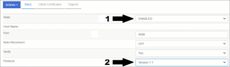

登入已部署的 Entrust KeyControl 叢集,然後按一下 KMIP 功能表項目。
在「KMIP 伺服器設定」畫面中,您必須更新下列 KMIP 伺服器設定。
2.1.在狀態欄位中,選取已啟用。
2.2 對於協定欄位,選取版本 1.1。
注意:VMware 支援金鑰提供者的 KMIP 版本 1.1。
按一下套用。
隨即顯示覆寫所有現有的 KMIP 伺服器設定值的對話方塊。按一下繼續。

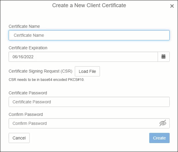

按一下從屬端憑證。
按一下動作,然後按一下建立憑證。
在憑證名稱欄位中輸入憑證的名稱。您可以調整到期日。
重要事項:
- 請勿新增憑證密碼。若新增密碼,VMware vCenter 將無法匯入憑證。如果您使用密碼管理員能夠自動在此對話方塊中填入密碼,您必須確定您已清除密碼管理員自動為您填寫的密碼欄位 (BEFORE),請按一下「建立」按鈕。
按一下建立。
您將會在 WebUI 中看到新的憑證。按一下憑證,然後按一下藍色動作按鈕,然後選取下載憑證。
注意:壓縮檔將會下載至您的系統。解壓縮檔案的內容並記下位置。您需要任務 4 中的憑證檔案。

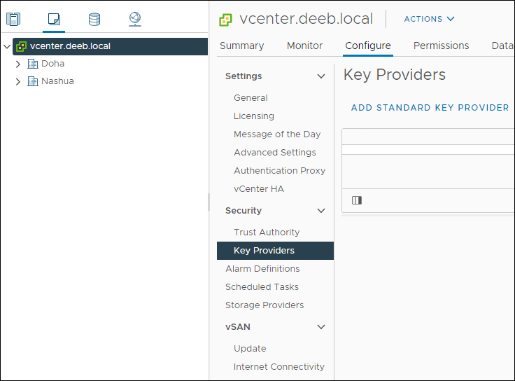

登入 Oracle Cloud VMware Solution vCenter。
按一下 vCenter 的名稱。
按一下設定。
按一下安全性區段中的金鑰提供者。

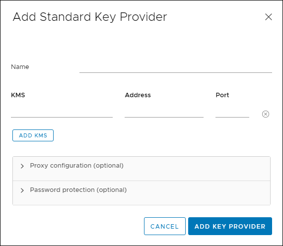

按一下「新增標準金鑰提供者」。
輸入金鑰提供者的名稱。這只是參照名稱。不需要符合您在 Entrust KeyControl 中使用的任何名稱。
輸入 KMS 伺服器的名稱,以及第一個 Entrust KeyControl 節點的 IP 位址或 FQDN。建議您通常比對 KMS 伺服器的名稱與您正在新增之節點的主機名稱。按一下新增 KMS,然後新增第二個 KeyControl 節點。
重要事項:
- 展開密碼保護區段,確認密碼欄位是否空白。
- 如果您使用密碼管理員能夠自動在此對話方塊中填入密碼,請必須展開密碼保護區段,並清除密碼管理員自動為您 BEFORE 填寫的密碼欄位,您可以按一下新增金鑰提供者按鈕。
準備就緒後,請按一下新增金鑰提供者。

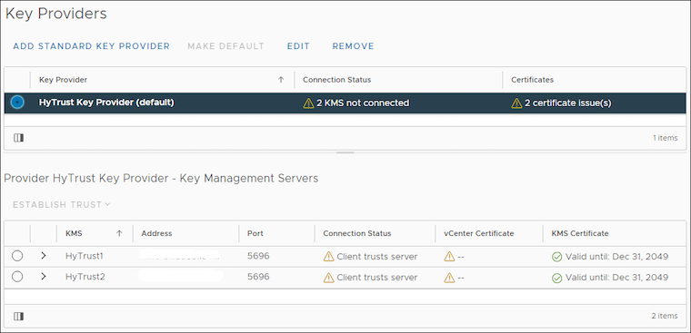

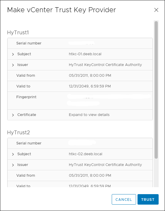

按一下信任。

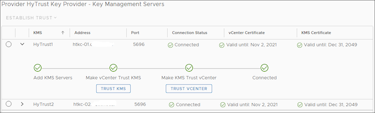

選取「金鑰提供者」旁邊的圓鈕。這將會列出金鑰管理伺服器。

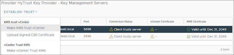

作業 4:使用從屬端憑證在 Entrust KeyControl 叢集之間建立信任
按一下其中一個 KMS 伺服器,然後按一下建立信任。
選取讓 KMS 信任 vCenter。

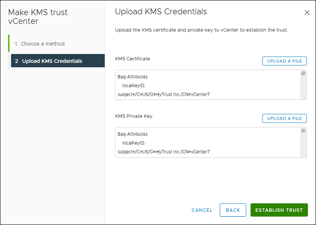

按一下 KMS 憑證和私密金鑰,然後按一下下一步。
按一下 KMS 憑證上傳檔案按鈕。
- 瀏覽至您在作業 2 中解壓縮從屬端憑證壓縮檔內容的位置。您將會看到兩個 .pem 檔案。您可以忽略 cacert.pem 檔案。選取第二個 .pem 檔案,然後按一下確定。
為 KMS 私密金鑰重複最後一個步驟,然後按一下建立信任。

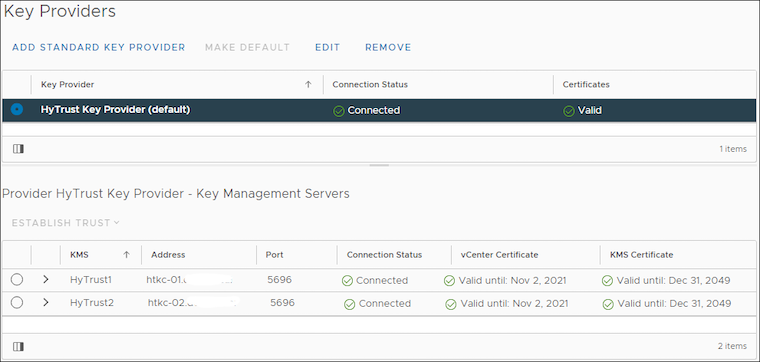

此時,來自上一個步驟的所有黃色三角形都會顯示含有核取標記的綠色圓圈。
注意:如果您要檢視更多詳細資訊,請展開其中一個 KMS 伺服器項目。
