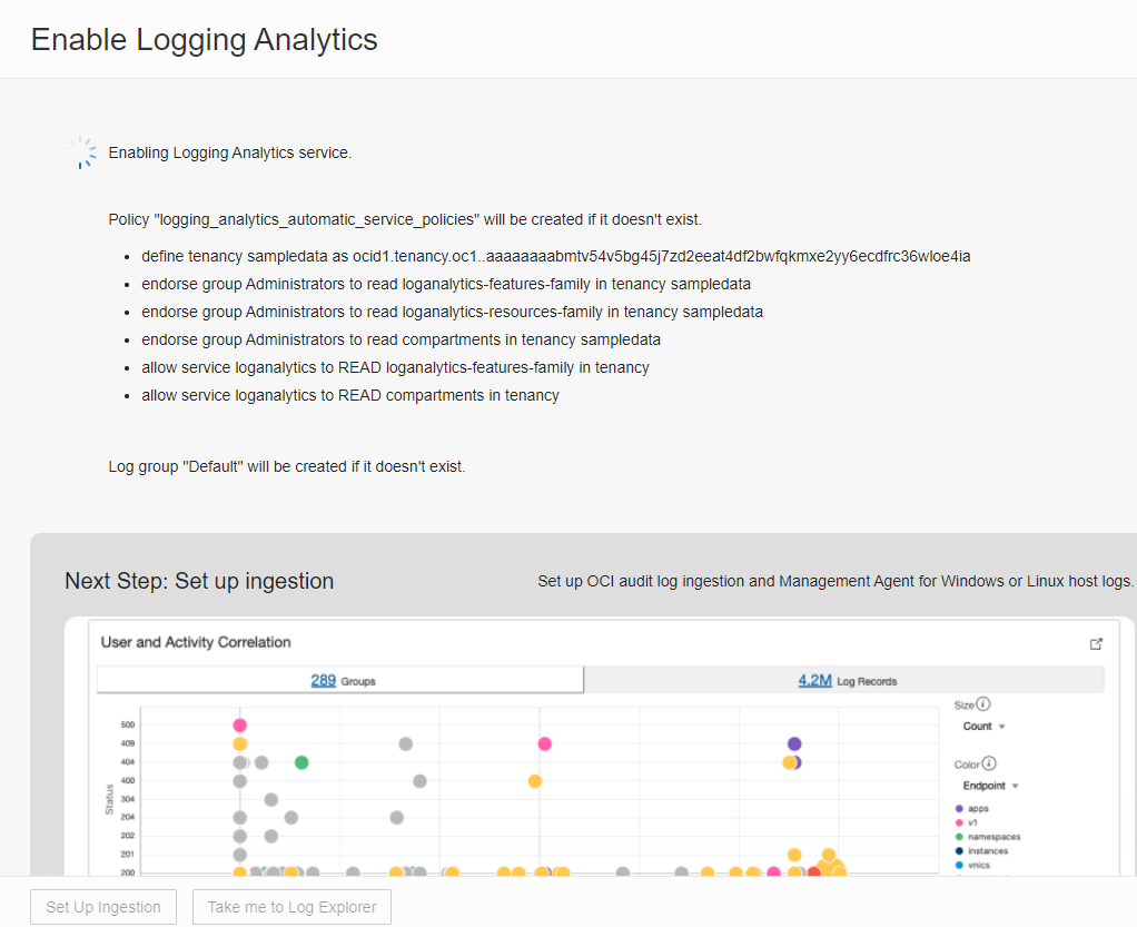

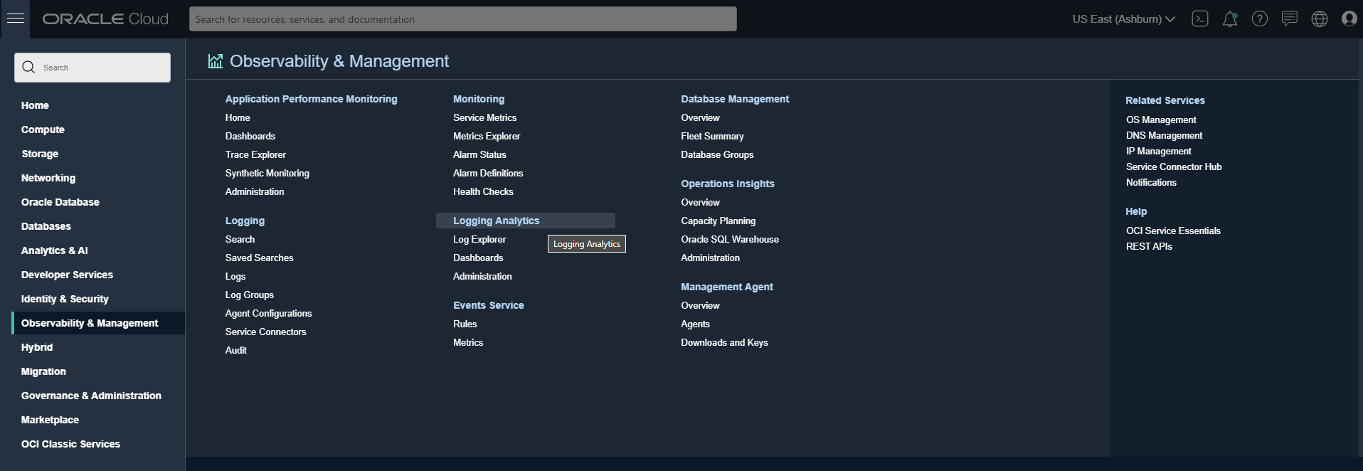

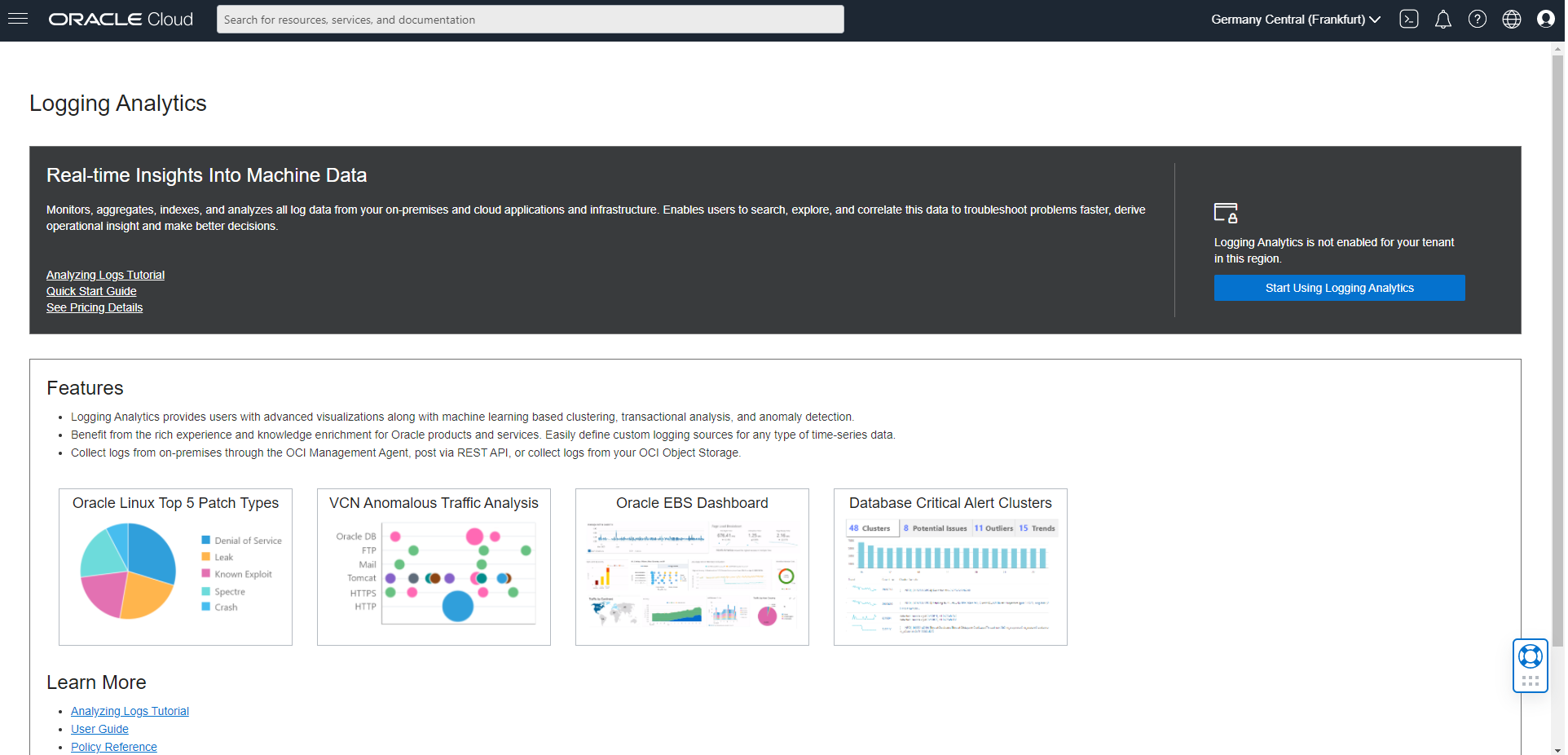

您可以從最上層 OCI 主控台功能表取得日誌記錄分析服務。瀏覽至可觀察性與管理,然後按一下記錄日誌分析。
如果這是您第一次使用此區域的服務,請複查新增頁面,提供您一些高層次的服務詳細資訊,以及「開始使用日誌記錄分析」選項。按一下開始使用日誌記錄分析。

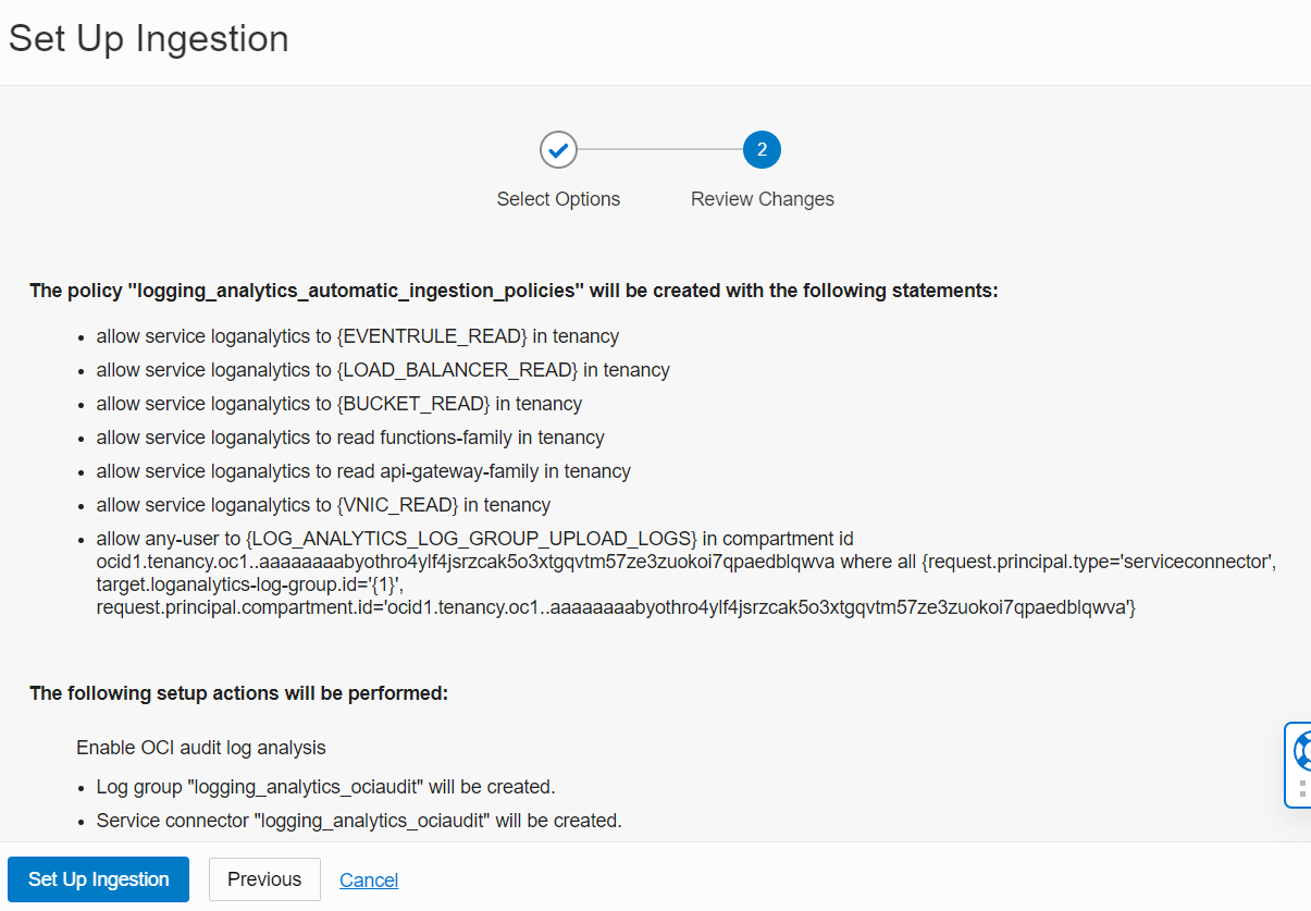

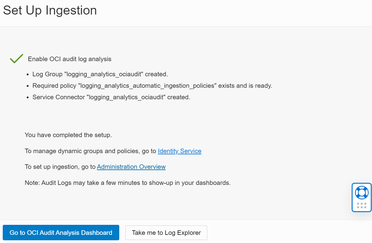

複查自動建立的原則。如果日誌群組不存在,就會建立稱為預設的日誌群組。順利啟用日誌記錄分析服務之後,請按一下設定擷取以繼續。

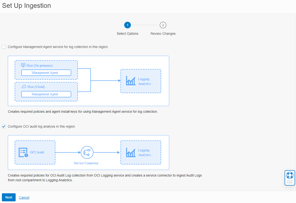

選取在此區域設定 OCI 稽核日誌分析,然後按一下下一步。
複查變更之後,請按一下設定擷取。
順利啟用 OCI 稽核日誌分析之後,請按一下前往 OCI 稽核日誌儀表板。

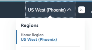

按一下「區域」選取器右側的圖示,開啟 Cloud Shell。Cloud Shell 會在您瀏覽器視窗底部開啟,並於數分鐘內提供。

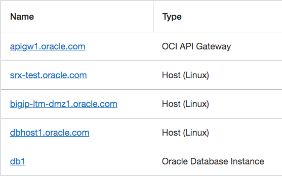

按一下導覽圖示來驗證建立的實體,然後按一下可觀測性與管理,瀏覽至記錄日誌分析,然後按一下管理。在資源下,按一下實體。選取
logging-analytics-demo區間。實體清單應該如下所示:

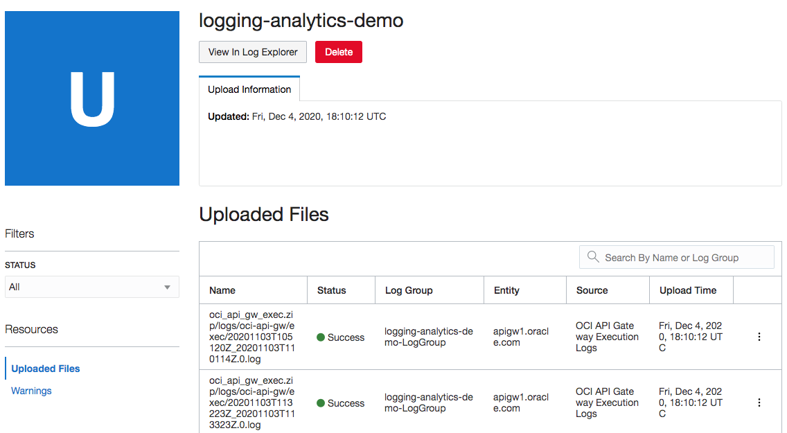

瀏覽至記錄日誌分析來驗證上傳,然後按一下管理。在資源下方,按一下上傳。按一下
logging-analytics-demo。按一下左側功能表中的警告,並確認沒有警告或錯誤。
接著,瀏覽至上傳的檔案,然後按一下狀態,然後選取依失敗進行篩選。這不應顯示任何記錄。將狀態變更為進行中。這不會顯示記錄,表示已順利上傳所有檔案。

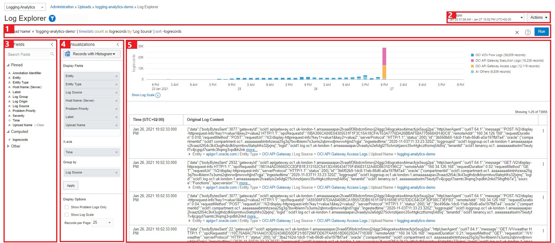

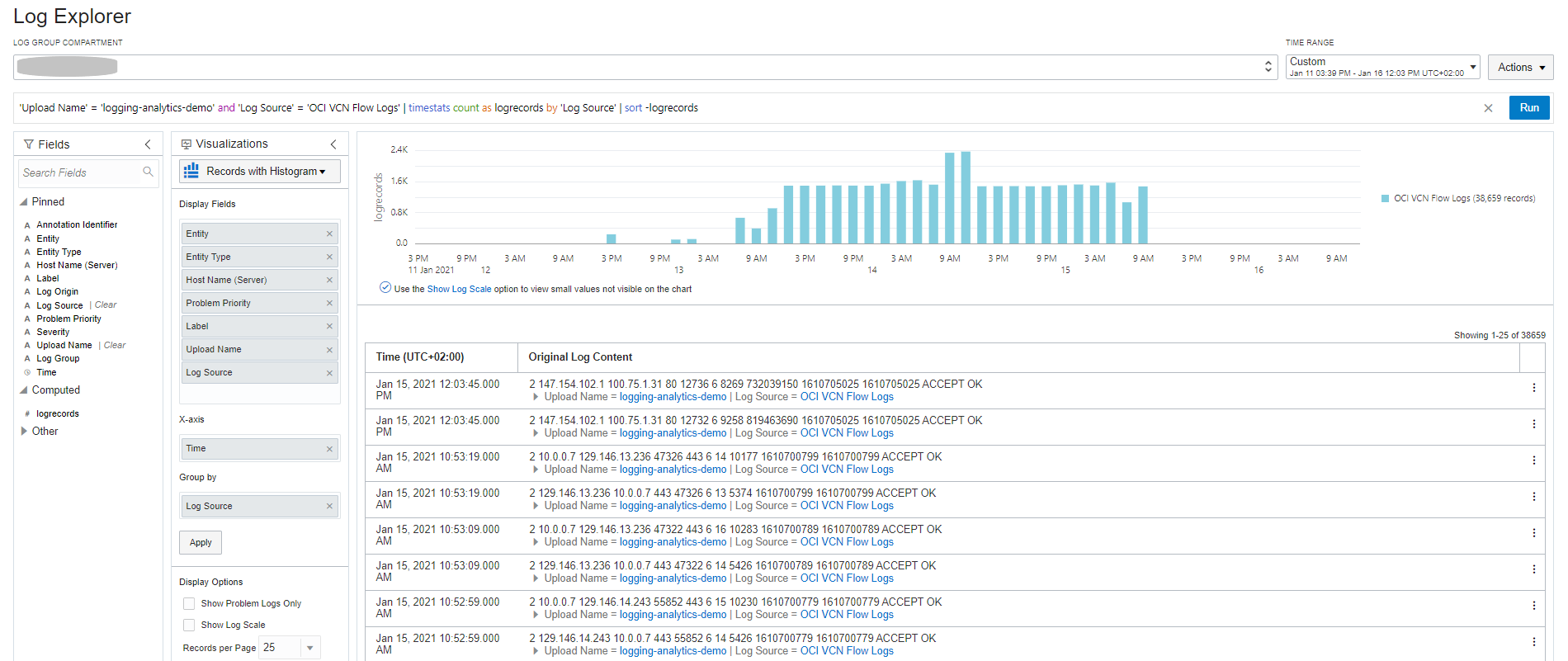

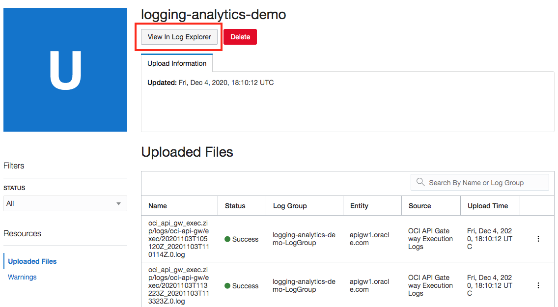

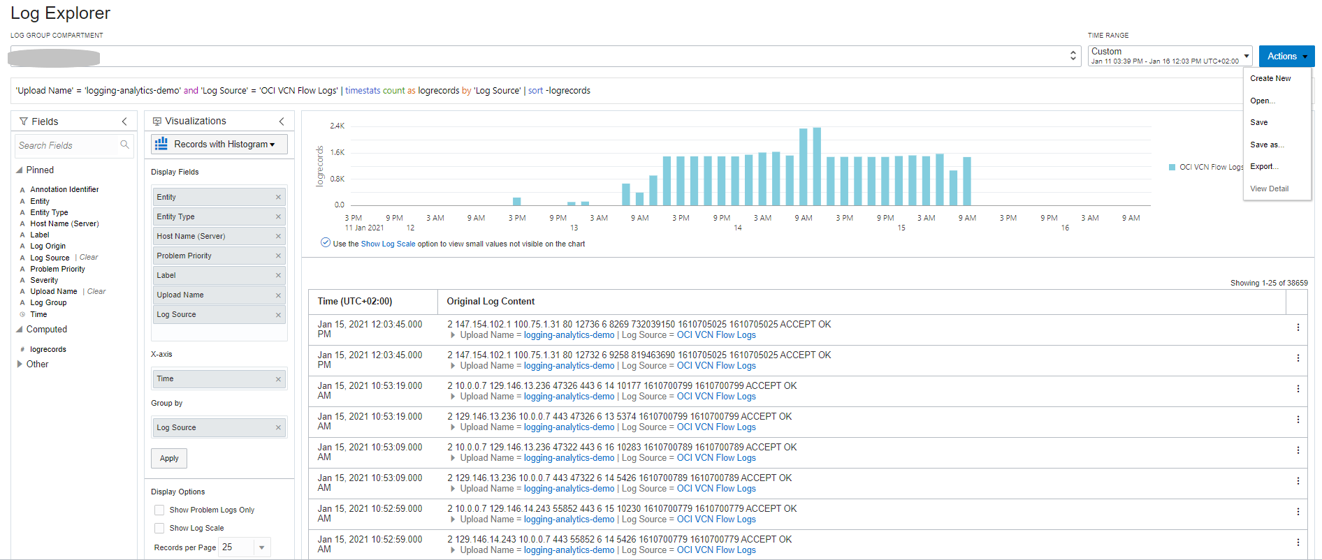

按一下「上傳的檔案」頁面左側功能表中的在日誌總管中檢視。
下列影像會顯示本教學課程中使用的使用者介面主要部分。
1) 查詢列,在列右側有清除、搜尋說明及執行按鈕。
2) 時間範圍功能表與動作功能表,您可以在其中找到如開啟、儲存及另存新檔等動作。
3) 欄位面板,您可以在其中選取來源和欄位來篩選資料。
4) 視覺化面板,您可以在其中選取要篩選資料的來源和欄位。
5) 主要面板,其中視覺化輸出會顯示在查詢結果上方。
整個教學課程的時間範圍應該維持「自訂」。如果時間範圍無法重設為「自訂」,您可以返回「上傳的檔案」頁面,然後按一下在日誌總管中檢視來重新啟動。
HINT:如果您遺失步驟,可以使用瀏覽器的上一頁按鈕。不過,請拒絕使用重新整理按鈕。

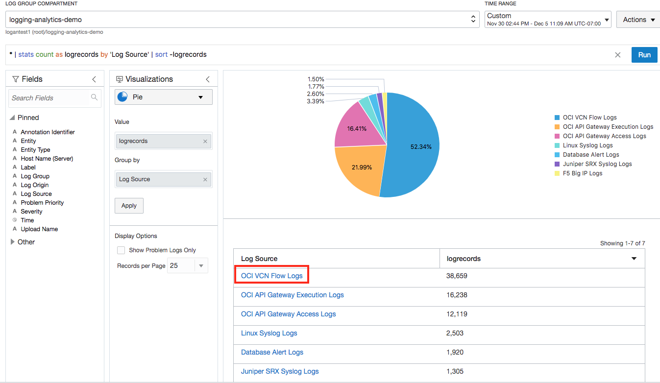

使用叢集瀏覽日誌
按一下 OCI VCN 流量日誌即可向下展開至 VCN 流量資料。

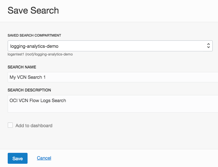

瀏覽至動作,然後按一下另存新檔,將此搜尋儲存為「小工具」。
完成「儲存搜尋」,然後按一下「儲存」。

返回檢視所有日誌資料。
提示:清除查詢列,然後按一下執行。

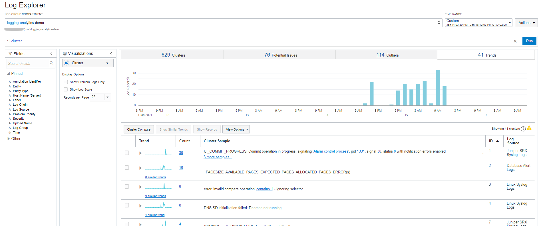

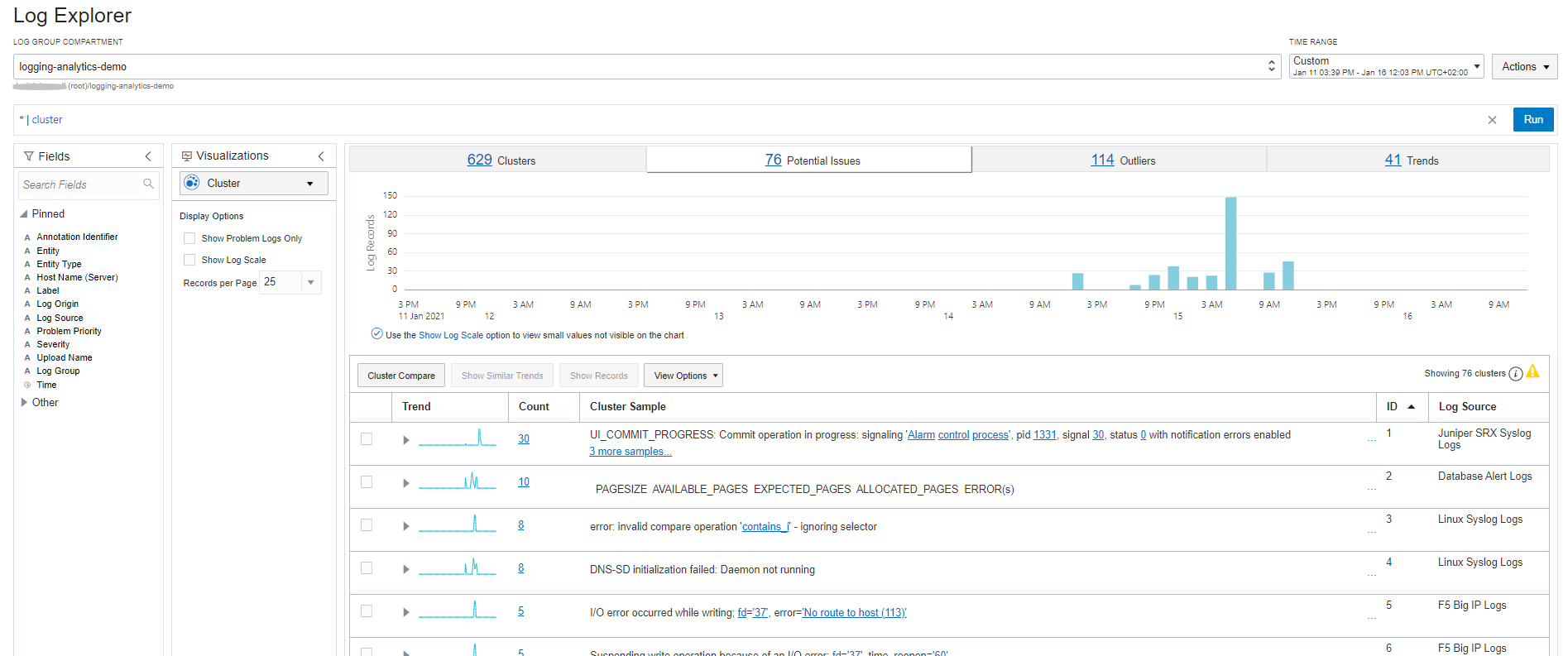

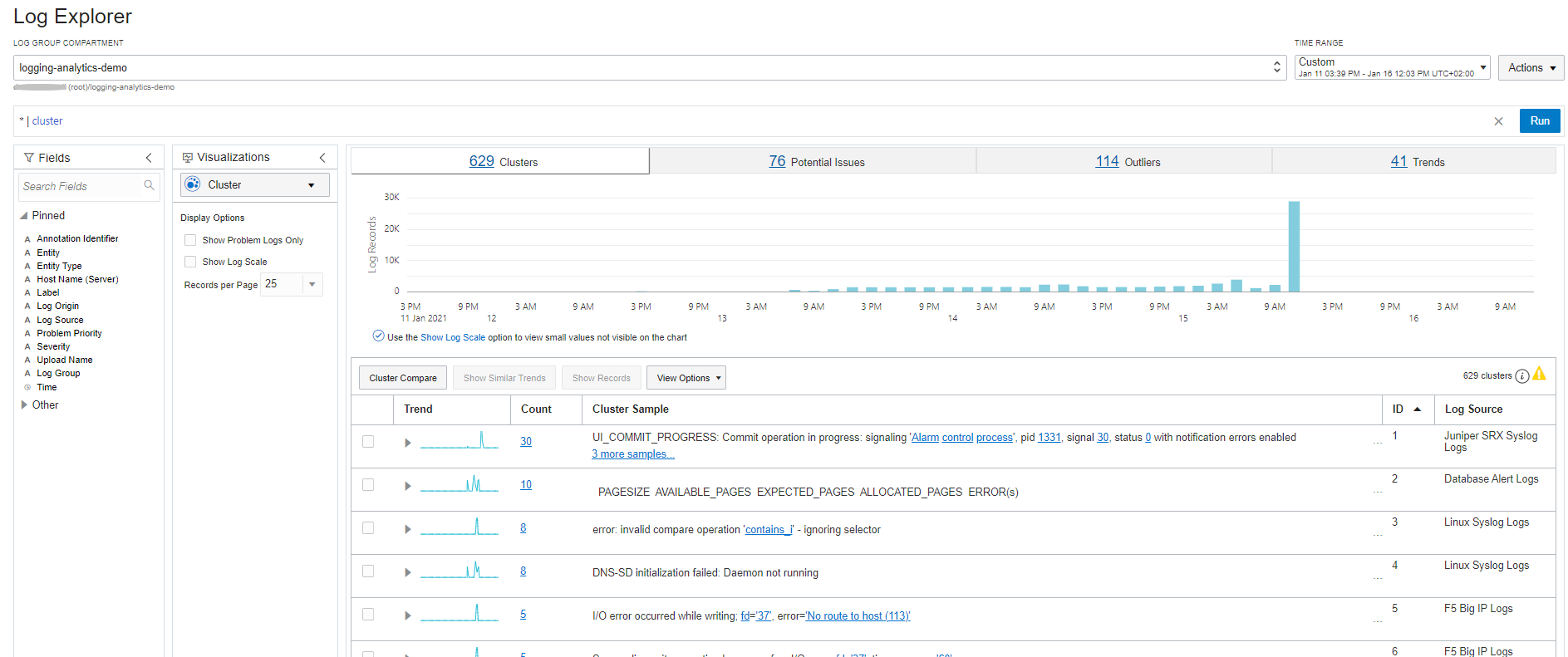

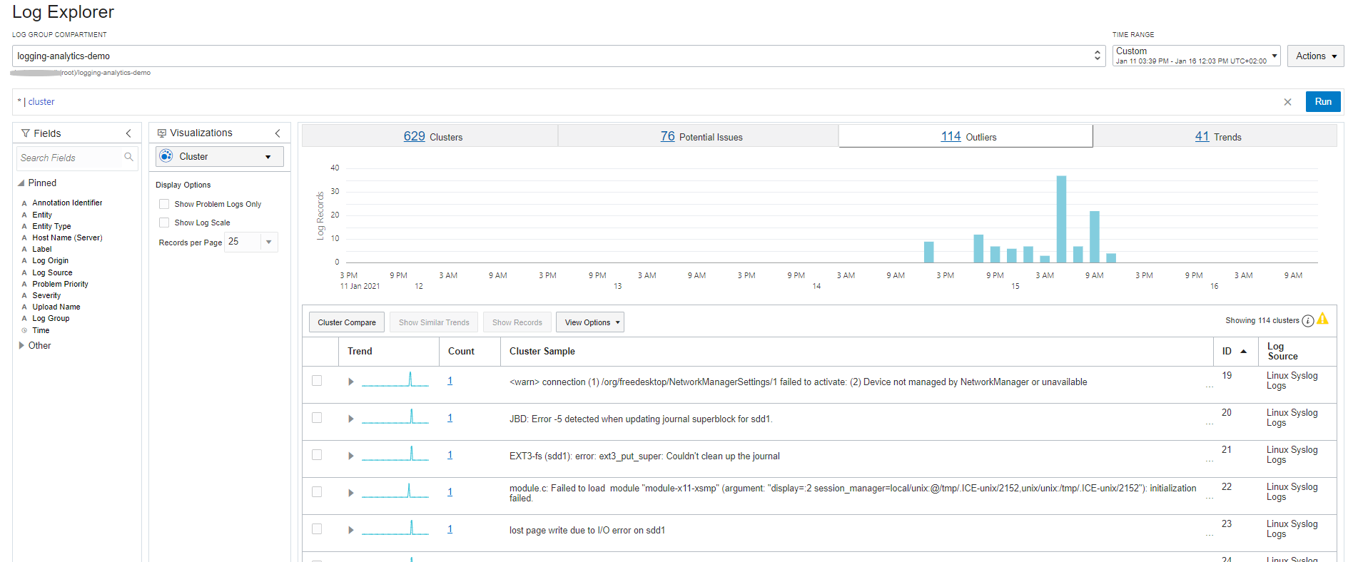

您正在使用 74k 筆記錄總計。將資料量視覺化為相關叢集會更加容易。日誌記錄分析 - 叢集 (未支援的 ML) 會使用日誌資料和豐富的網域專業知識來尋找資料中的模式。叢集可針對文字和數字運作,讓大量資料減少到減少偵測異常的模式。按一下視覺化面板中的叢集按鈕。
深入分析不同的叢集、潛在問題、異常和趨勢。
日誌記錄分析使用未更新的 ML 尋找資料中的相關叢集。這可即時將 ~74k 日誌減少至 629 個叢集模式。
注意:您所看到的數目可能會與教學課程中顯示的數字略有不同。
按一下潛在問題頁籤。
在 629 個叢集當中,76 個會自動識別為「潛在問題」。
按一下極端值頁籤。
這些問題只會發生一次,並表示系統中的異常。
現在,按一下趨勢頁籤。
這些是與時間關聯的叢集樣式。按一下「8 個類似趨勢」,從「資料庫警示日誌」查看一組相關日誌。請注意,顯示的趨勢確切數目可能會依選取的時段而有所不同。

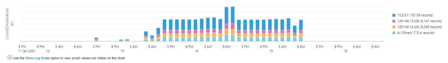

再建立一個視覺化來瞭解網路流量的分布。

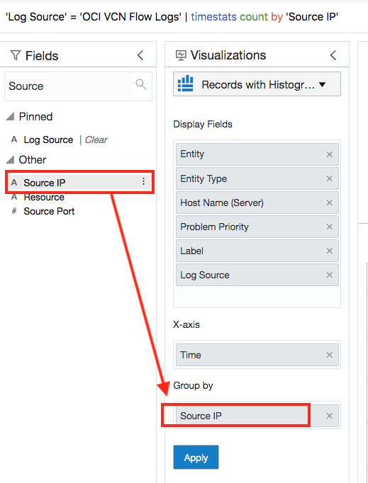

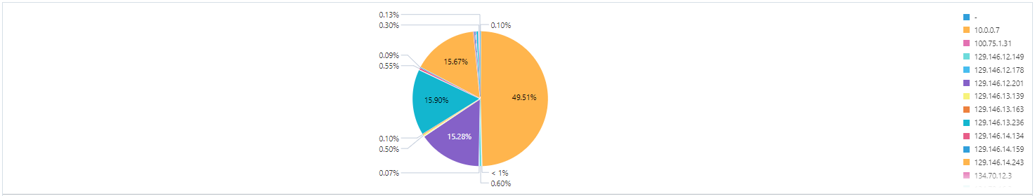

請先將視覺化變更為圓餅圖,然後選取新資料集
OCI VCN Flow Logs。
在「欄位面板」的搜尋方塊中,搜尋 」Source「 字串。然後,將「來源 IP」從「其他」拖放至「視覺化面板」的「群組方式」方塊,然後按一下套用。
您可以從此處查看「來源 IP」的日誌分送。

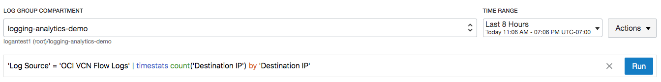

使用查詢語言尋找「目的地 IP」的分送。
在查詢列中輸入下列查詢,然後按一下執行。
'Log Source' = 'OCI VCN Flow Logs’ | stats count('Destination IP') by 'Destination IP'
顯示含有記錄的圓餅圖 (依預設值設定)。

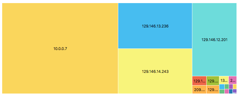

從視覺化功能表中選取「樹狀結構對應」,將視覺化變更為樹狀結構對應。
從視覺化功能表中選取「樹狀結構對應」
。在此頁面上,您可以視覺化目的地 IP 分配。另存新檔此搜尋 / 小工具。

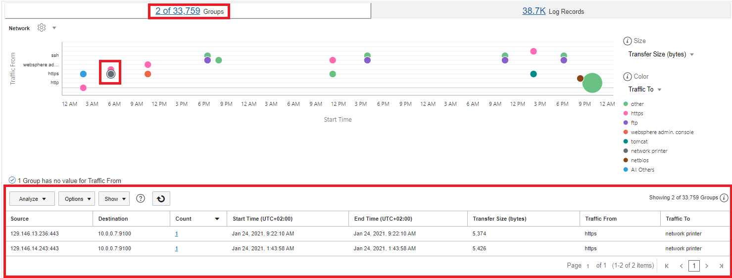

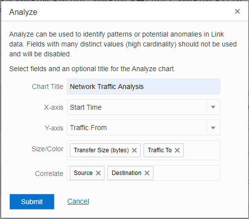

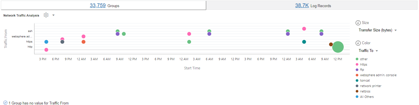

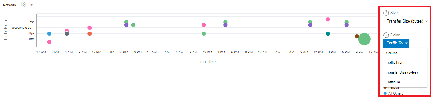

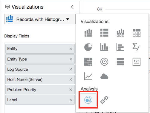

瀏覽至分析,按一下建立圖表,然後填入欄位,如下所示:
分析叢集並分析指定資料點,建立下方分析:
您可以選擇不同的欄位來控制圖表上項目的大小與顏色。

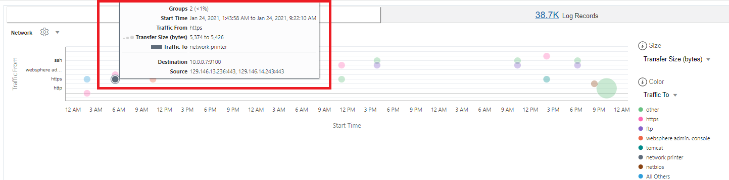

將游標暫留在項目上,以查看關於這些項目的詳細資訊。
您可以按一下項目以存取其內容。
將此儲存為小工具。

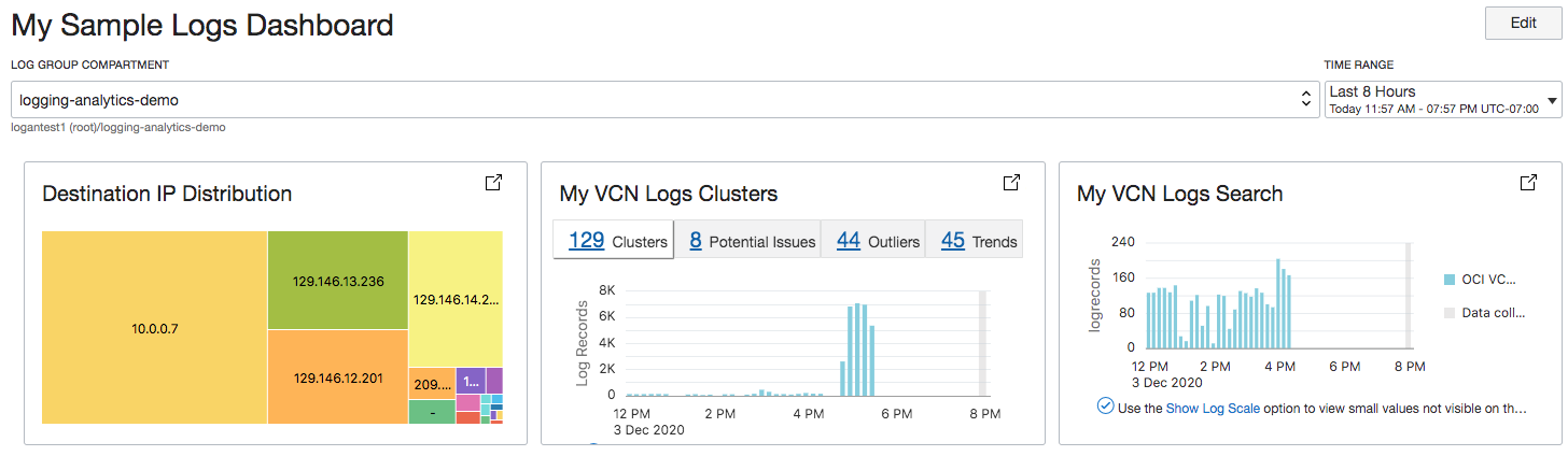

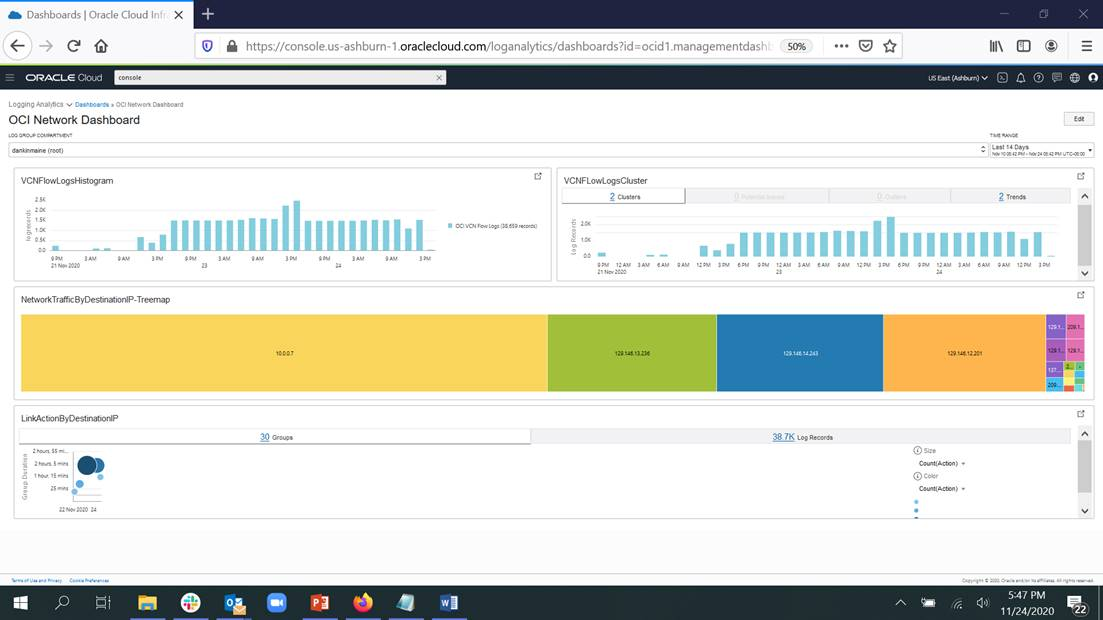

建立儀表板
瀏覽至日誌記錄分析,然後按一下儀表板。
按一下建立。
輸入儀表板名稱、先前建立的區間 (logging-analytics-demo),並使用在右側儀表板中可用的已儲存搜尋。將小工具拖放至畫面上。畫面的大小與移動於畫面上。新增先前建立的其他小工具。儀表板的外觀可能如下:
或者,類似:
