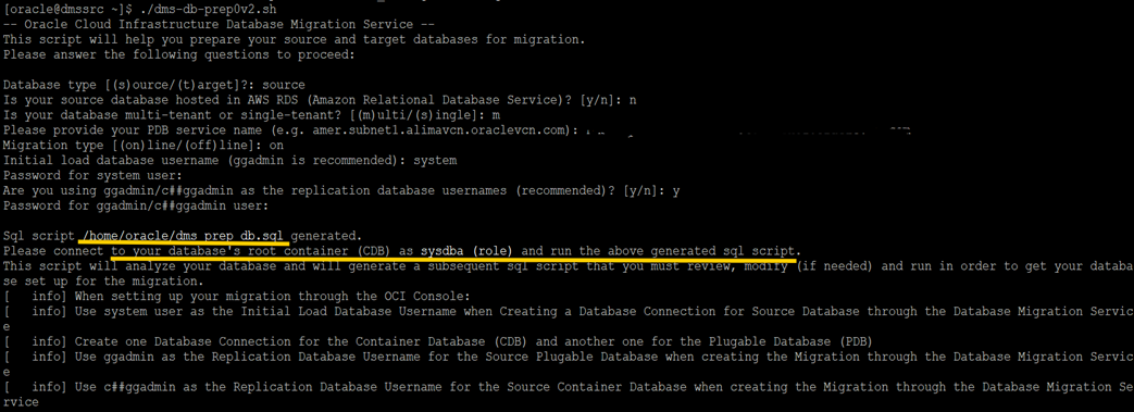

在容器中建立通用使用者 C##GGADMIN,並在可插拔資料庫中建立本機使用者 GGADMIN。這些使用者將用於在 OCI 資料庫移轉主控台中建立來源資料庫連線。
自動化準備
從 MOS 注意事項 2953866.1.s 下載
dms-db-prep-v2.sh命令檔。 -
執行命令檔以產生
dms_prep_db.sql檔案。 -
在
CDB$ROOT層次執行產生的 SQL 檔案。
在容器層次執行
dms_prep_db.sql檔案會產生DMS_Configuration.sql檔案。此檔案需要先複查並進行潛在修改,才能在容器層級執行。

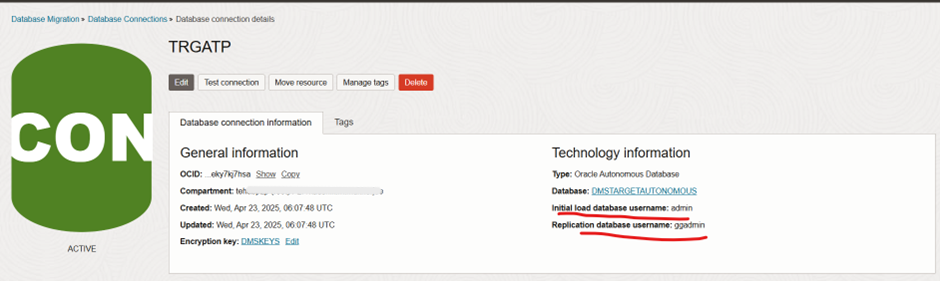

建立目標 PDB (ATP) 連線。
請輸入下列資訊。
- 名稱:輸入
TRGATP。 - 區間:輸入您擁有必要權限的專屬區間。
- 類型:選取 Oracle Autonomous Database 。
- 保存庫:輸入在先決條件中建立的
DMSVAULT。 - 加密金鑰:選取
DMSKEY。
連線詳細資訊:
- 資料庫:輸入
DMSTARGETARGETAUTONOMOUS。 - 初始載入資料庫使用者名稱:輸入
Admin。 - 選取使用不同的複寫證明資料。
- 複製資料庫使用者名稱:輸入
ggadmin。 - 複製資料庫密碼:輸入與「工作 3」相同的密碼。
- 建立專用端點:如果您的資料庫在專用子網路中啟動,請按一下該資料庫,然後從下拉式功能表輸入專用子網路名稱。如果不需要,就不需要選取建立專用端點。
- 名稱:輸入
在建立完成後,按一下建立,按一下測試連線。它應該成功。
