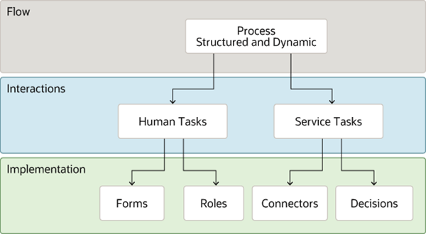

設計工具概要
「處理設計師」使用「設計師」環境來建立與編輯處理應用程式內的相互關聯元件。無論您建立結構化或動態處理都取決於您的使用案例:
設計工具概要
Designer-overview.png 圖解

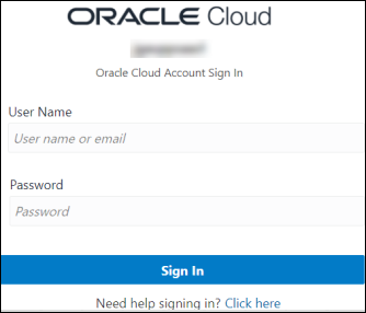

您需要 Oracle Process Automation 的網址和登入認證。請注意,若有多個證明資料供測試之用,這非常有用。
  1. 輸入 Oracle Process Automation 的網址。如果您沒有管理員,請詢問管理員。
    設計工具概要
    Sign-in.png 圖解的描述
  2. 完成使用者名稱和碼欄位,然後按一下登入

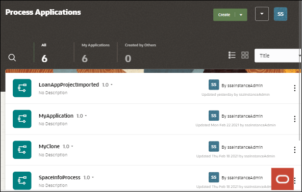

將會顯示「程序設計工具」的主頁面,列出任何現有的程序應用程式。

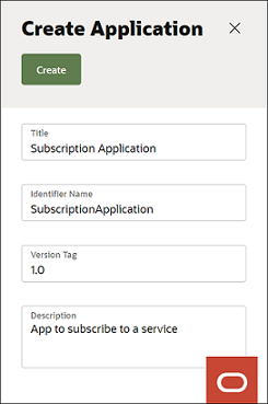

  1. 按一下建立。即會開啟「建立應用程式」側邊窗格。
  2. 標題欄位中,輸入 Subscription Application。標題可包含空格和特殊字元。
    請注意,依照預設,ID 名稱欄位會自動填入您輸入的標題。
    提示:您可以將預設識別碼修改為您選擇的名稱。例如:SubscriptionApp_1。但請記住,它具有比標題更多的限制。例如,它支援連字號 (-) 和分數 (_),但不支援空格,而且一律以字母 (A-Z) 開頭,但也支援英數字元值。
  3. 在「描述」欄位中輸入有意義的描述。
  4. 版本標記欄位保留為 1.0。
    它可協助您在啟用時識別應用程式版本。
    處理主頁面
    create-process-application.png 圖解的描述
  5. 按一下建立

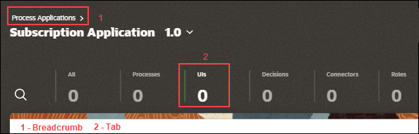

關於元件頁籤和導覽
開啟處理應用程式會顯示其元件頁面。元件是您應用程式的設計元素,會列為靠近元件頁面頂端的頁籤。
  1. 件頁籤中,按一下 UI
    元件和頁籤
    component-tabs.png 圖解
    請注意,每個元件都會顯示 0,因為您尚未建立任何元件。
    例如,當您按一下 UI 時,會顯示 UI 頁面,提供您兩種建立表單或選取連結 UI 的方式。表單和連結的使用者介面會在您建立之後列出在此頁面上。
  2. 按一下頂端的處理應用程式來源路徑。
    您會返回處理應用程式頁面。當您在應用程式中設計元件時,頂端的來源路徑會被更新。您可以使用來源路徑輕鬆瀏覽元件。

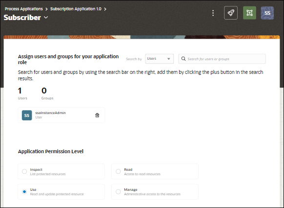

  4. 按一下立即開啟連結,或從「角色」頁面選取角色以開啟角色。
  5. 讓我們指派角色的使用者和複查權限。在搜尋依據欄位中:
    • 使用者在下拉式欄位中保持選取狀態。
    • 搜尋 「搜尋」圖示 欄位中,輸入登入使用者名稱的前幾個字元。
    • 選取使用者。使用者就會列在頁面中。
  6. 在「應用程式權限層級」選項中,保持選取「使用」。
    這可讓您的使用者在「工作區」中啟動應用程式要求。

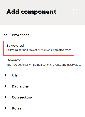

  3. 在「新增元件」窗格中,展開程序,然後按一下結構化
    建立結構化處理
    結構化 process.png 圖解的描述

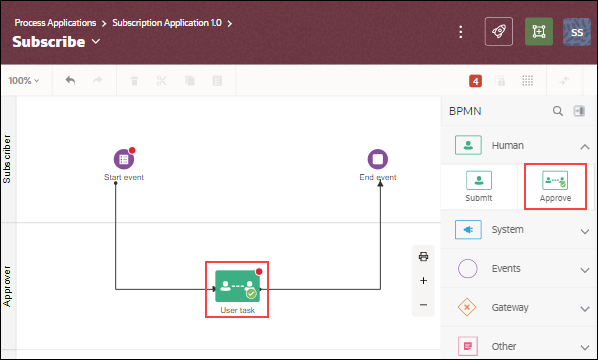

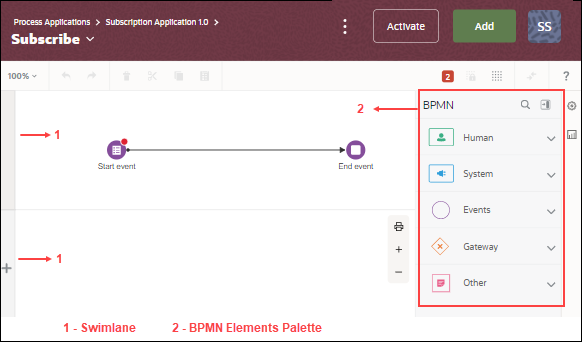

    就會開啟結構化處理編輯器。開始和結束元素已經定位在流程上。泳道有兩個,BPMN 元素選盤在右側。
    結構化處理編輯器
    process-editor.png 圖例描述

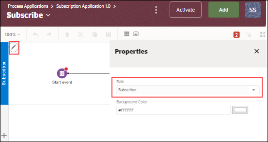

  7. 按一下工作區左側的長條,選取包含開始與結束元素的第一個泳道。按一下編輯圖示以開啟「特性」窗格。在「特性」窗格中,選取角色下拉式欄位中的訂戶
    編輯泳道
    edit-swimlane.png 圖解的描述
    請注意,泳道的名稱會變更為訂戶。
  8. 在 BPMN 元素選用區中,展開類別,並將核准工作拖曳至第二個泳道。
    請注意,泳道的名稱會自動對應至「核准者」角色。調整程序流程,讓「核准」工作成為流程中的第二個元素。
    新增核准任務元素
    add-element.png 圖解的描述
  9. 將這三個元素從左至右重新命名為註冊核准訂閱完成。按兩下文字即可進行編輯。
    請注意,兩個元素以及工具列中的紅色小圓圈。這些是驗證警示,通知您需要組態。

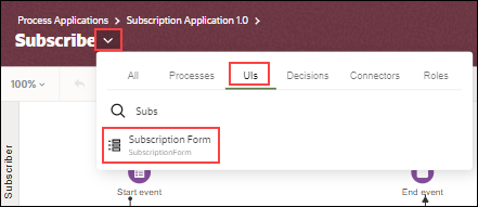

    如果您缺少立即開啟連結,請按一下頂端「訂閱」程序旁邊的展開箭頭,然後按一下 UI 頁籤,然後選取新表單。

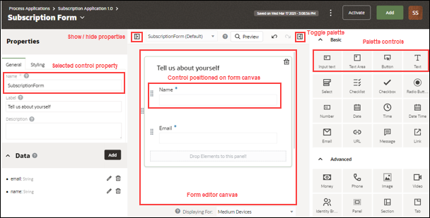

  5. 在快速表單編輯器中,將面板的標題變更為:Tell us about yourself
    您可以忽略選擇性的描述欄位。
  6. 按一下 +Control 以新增控制項。
    InputText 控制項已新增至表單。
    請注意,每當您新增控制項時,預設會在快速表單編輯器中新增 InputText 控制項。您可以從控制項類型功能表將其變更為所選控制項類型 (例如數字、日期、電子郵件等等)。
  7. 選取控制項,然後執行下列作業:
    • 將其名稱從 InputText 變更為「名稱」。
    • 將其設定為必填。

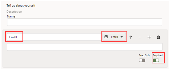

  8. 在第一個控制項下方新增其他控制項。
  9. 選取第二個控制項,然後執行下列作業:
    • 將其名稱變更為「電子郵件」。
    • 按一下變更類型,然後選擇電子郵件作為控制項類型。
    • 將其設定為必填。
    新增第二個控制項
    second-control.png 圖解的描述

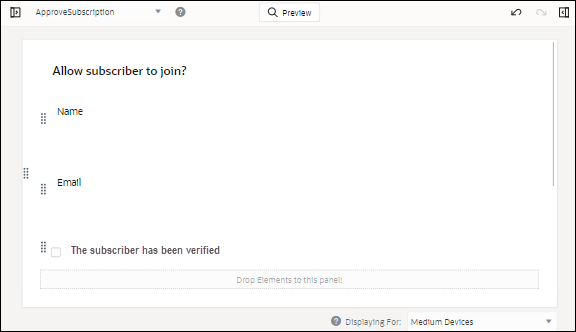

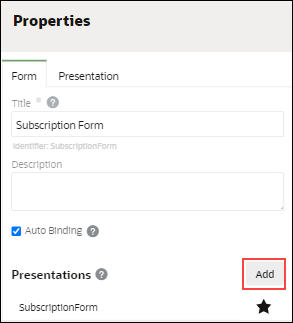

  4. 建立簡報。
    • 在特性窗格的單頁籤上,向下捲動至報,然後按一下增。請注意,已顯示與表單同名的預設呈現方式 (SubscriptionForm)。
      建立呈現方式
      create-presentation.png 圖解的描述
    • 在「選取展示類型」對話方塊中,依序選擇製和取。我們選擇複製或複製預設呈現方式。
    • 在「建立簡報」對話方塊中,將從先前的簡報選取欄位中選取的 SubscriptionForm,在名稱欄位中將「簡報」變更為 ApproveSubscription,並且將切換至此簡報核取方塊保持勾選。
    • 按一下建立
    就會建立並顯示新呈現方式。您可以在頂端的下拉式欄位中看到指派給它的名稱。由於您複製了預設呈現方式,因此其內容看起來會相同。
  5. 變更新 ApproveSubscription 簡報。
    • 選取面板,然後在「特性」窗格的一般頁籤中,將標籤欄位變更為 Allow subscriber to join?
    • 選取稱控制。在「特性」窗格中,向下捲動至核取方塊欄位。取消選必要,然後選取讀。
    • 選取電子郵件控制項。在「特性」窗格中,向下捲動至核取方塊欄位。取消選必要,然後選取讀。
    • 新增其他控制項。從「基本」選用區,將核取方塊控制項拖曳到電子郵件控制項下方。選取控制項,並在「特性」窗格中,將其名稱變更為 Verified,並將其標籤變更為 The subscriber has been verified
    含有核准訂閱呈現方式的表單
    form-approvesubs.png 圖解的描述

    按一下頂端之訂閱表單來源路徑旁的展開箭頭,然後按一下處理,然後選取訂閱處理。

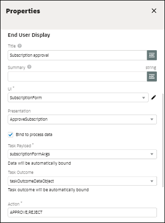

  3. 選取「核准訂閱」工作,然後選取選項功能表,然後按一下開啟特性。在「特性」窗格中:
    • 在「指派對」區段中,將「原則」欄位保留為任何單一指派對象,並將「選取參與者」欄位保留為目前的泳道參與者。
    • 一般使用者顯示區段的標題欄位中輸入 Subscription approval。任務受派者將會看到此標題。
    • UI 欄位中,選取 SubscriptionForm
    • 簡報欄位中,選取 ApproveSubscription
    • 選取尋找以處理資料核取方塊。工作有效負載工作結果欄位會自動填入。透過此方式設定連結,會自動關聯表單值。
      一般使用者顯示
      enduser-display.png 圖解的描述
    • 請注意,紅色圓圈會變成最上方會顯示綠色核取記號,表示驗證。

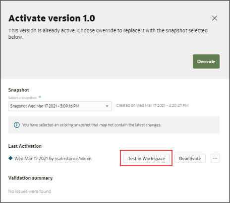

若要啟用應用程式:
  1. 按一下右上角的啟用
    即會出現「啟動版本」窗格。請注意,會顯示您在建立時指定的版本標記 (1.0)。
  2. 它設為預設欄位保持選取狀態。
    應用程式一律具有預設版本。在 Workspace 中,使用者可以選擇只查看所有版本或預設版本。
  3. 按一下用。
    系統會通知您正在建立應用程式的快照,後面接著應用程式已啟用的訊息。
  4. 按一下工作區中的測試。
    啟動視窗
    test-app.png 圖解的描述
    工作區會在另一個頁籤中開啟。您啟動的「訂閱應用程式」會顯示在「啟動要求」頁面中。

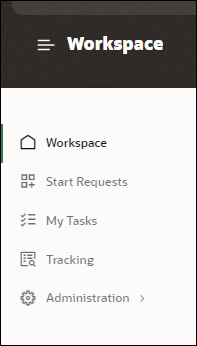

開始之前,請先熟悉 Workspace 導覽功能表中的選項。
工作區導覽功能表
workspace-menu.png 圖解的描述

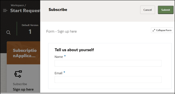

  1. 從「啟動要求」頁面,選取訂閱應用程式。
    卡片橫幅列出應用程式識別碼,其處理與開始事件標題顯示如下。
    就會顯示您建立的訂閱表單,並顯示第一個呈現方式。
    工作區導覽功能表
    workspace-subsform.png 圖解的描述
  2. 完成表單並按一下「出」。
    每個欄位都會顯示星號,表示它們都是必要的。如果您在電子郵件欄位中輸入無效的地址,系統會顯示錯誤警示您。
    會出現一個訊息來確認已建立執行處理。處理的開始事件已完成。

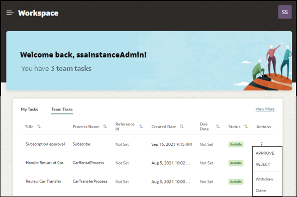

  1. 從選項功能表中選擇工作區。
    「工作區」頁面列出您可以使用的工作並在下方啟動要求。
  2. 按一下團隊任務頁標。
    您會看到以您指定的標題與程序名稱指派的工作。由於可以將它們指派給被指派角色的任何使用者,因此您需要宣告工作才能完成它。
    「我的任務」頁面
    my-task.png 圖解的描述
  3. 從作業「作業」欄位中,選擇「索賠」。在顯示的「宣告作業」窗格中按一下告。
  4. 一下我的工作頁籤,就會顯示您宣告的「訂閱」核准工作。

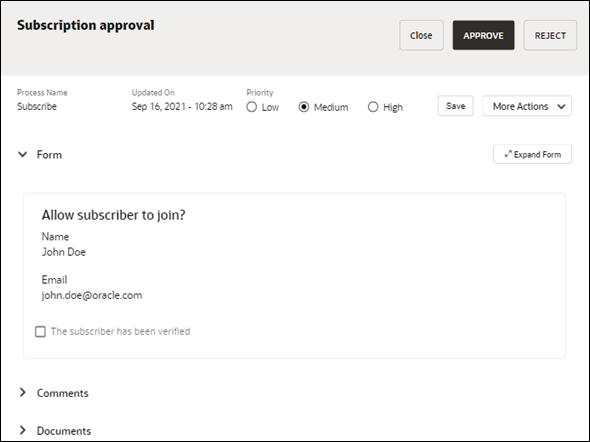

  5. 選取要開啟的訂閱核准工作。
    此時會顯示您建立的訂閱表單,並顯示第二個呈現方式。
    訂閱核准表單
    workspace-subs-appr.png 圖解的描述
  6. 完成表單。
    請注意,欄位為唯讀欄位。
    • 勾選此核取方塊以確認訂閱者已驗證。
    • 展開解,輸入註解,然後按一下張貼。
    • 按一下核准拒絕
    確認任務已核准或拒絕的訊息。核准人力任務已完成。
    您會返回「我的作業」頁面。您剛才完成的任務將不再列出。

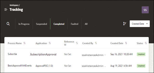

  1. 從工作區導覽功能表中選擇蹤。
    「追蹤」頁面會列出您有權檢視的處理。
  2. 選取已完成頁籤。
    您應該會看到剛完成但狀態為「已完成」的「訂閱」程序。
    追蹤頁面
    trace.png 的說明

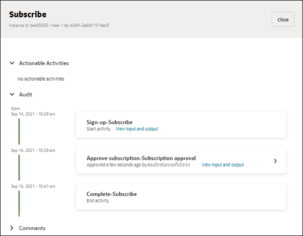

    此時會顯示檢視程序歷史記錄的頁面。
    程序歷史記錄
    process-history.png 圖解的描述
    • 展開稽核區段,並在列出的結構化處理中注意每個元素:註冊、核准訂閱及完成。
    • 按一下檢視輸入與輸出連結以檢視表單項目資料 (有效負載)。
    • 展開解區段即可檢視所有新增的註解,或在此新增註解。會以使用者的名稱追蹤註解。
