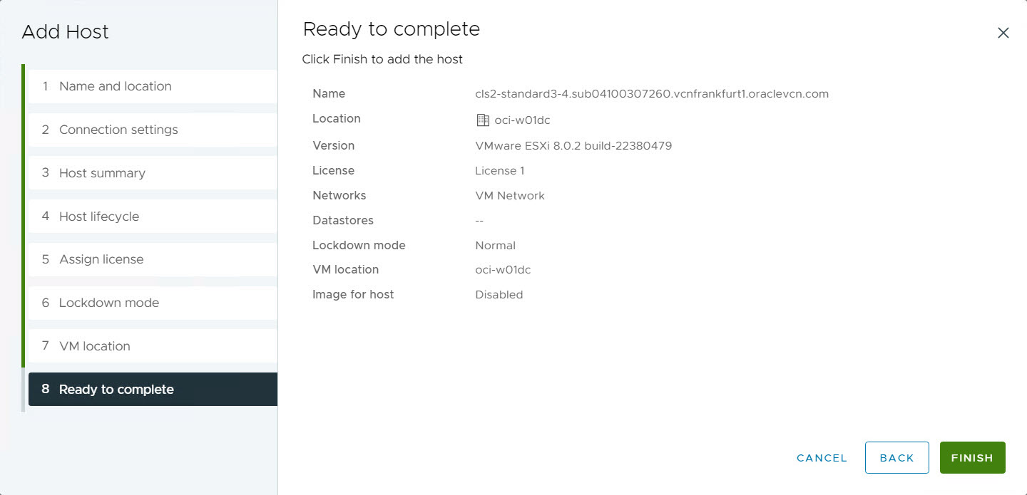

  3. 在新增主機精靈中,輸入下列資訊。
    • 主機名稱或 IP 位址:輸入「工作 2」中記下之新 ESXi 主機的 FQDN,然後按一下下一步。

    • 複查並完成:上次複查所有組態詳細資訊,然後按一下完成,送出工作並將 ESXi 主機新增至您的 vCenter 叢集。
      vCenter - 新增主機 - 複查並完成
