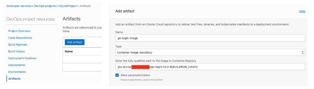

作業 3:建立 Go-login 和 go-microservice 的 DevOps 使用者自建物件
建立 DevOps 組建管線之前,必須先建立將與組建結果 (Helm 套裝程式和容器映像檔) 連線的使用者自建物件。

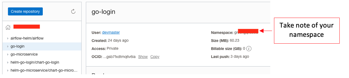

  1. 前往您為此教學課程建立的 OCI 登錄。
    T3_1
  2. 按一下 DevOps 專案底下的「使用者自建物件」,然後按一下新增使用者自建物件,然後輸入容器映像檔儲存區域
    T3_2
    登錄 URL 的重要注意事項
    T3_2

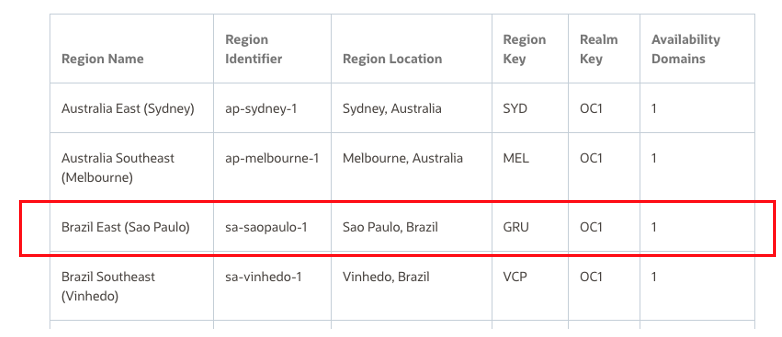

    • 這是 sa-saopaulo-1 區域的登錄基準。
    • 檢查您的區域碼,如果您不是使用 "sa-saopaulo-1" ,該程式碼將會有所不同。如需詳細資訊,請參閱區域與可用性網域
    T3_2
  3. 重複步驟 2 並新增 go-microservice 人工因素。
    T3_2
  4. 藉由從程式碼儲存區域貼上 values.yaml 檔案的內容,建立新的一般使用者自建物件來儲存 go-login 的 Helm 值。
    T3_4
  5. 藉由從程式碼儲存區域貼上 values.yaml 檔案的內容,建立新的一般使用者自建物件來儲存 go-microservice 的 Helm 值。
    T3_5
  6. 建立新的 Helm 圖表類型使用者自建物件以進行登入。您必須在圖表 URL 上設定正確的命名空間與區域代碼。
    T3_6

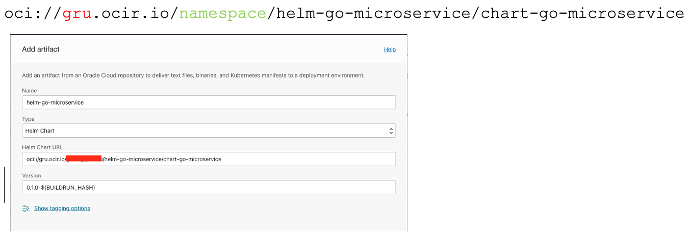

  7. 為 go-microservice 建立新的 Helm 圖表類型人工因素。您必須在圖表 URL 上設定正確的命名空間與區域代碼。
    T3_7
此時,您的 DevOps 專案中應該要有下列使用者自建物件。
T3_7

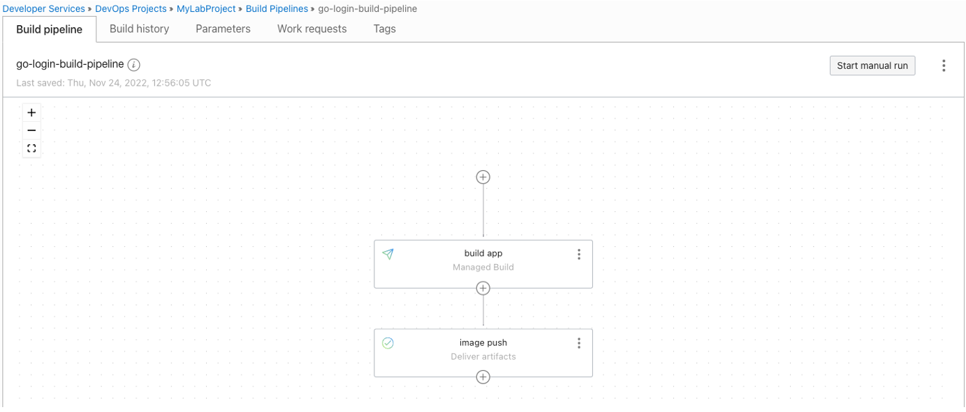

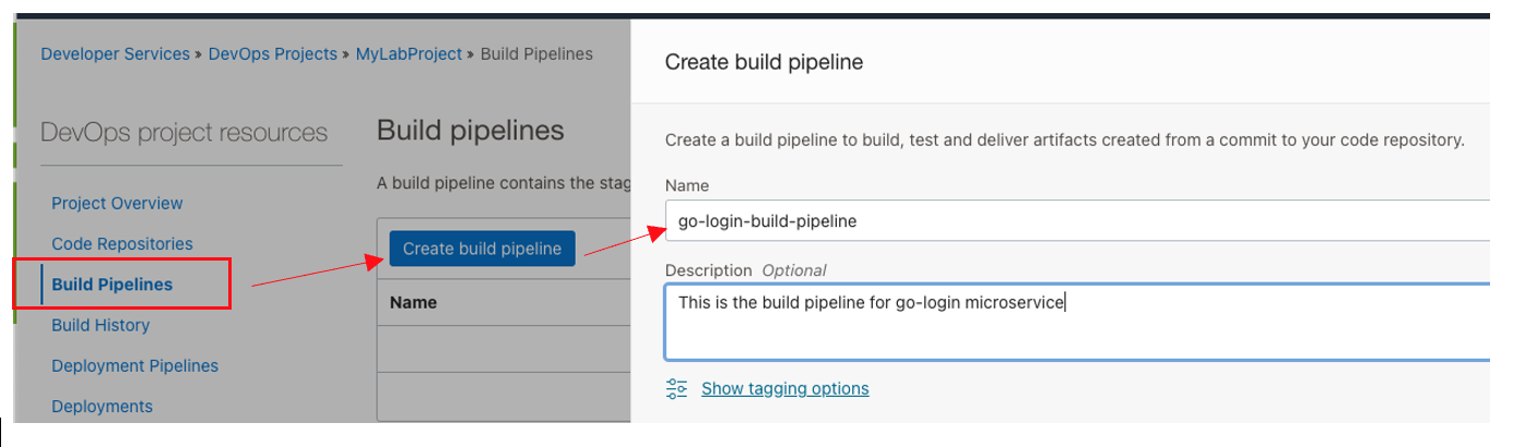

作業 4:建立 Go-login 的 Devops 組建管線
  1. 前往您 DevOps 專案的主控台頁面,然後選取您建立的 DevOps 專案。
  2. 選取組建管線,然後按一下建立組建管線,輸入名稱和描述,然後按一下建立
    T4_2
  3. 按一下新增階段,然後選取受管理組建
    T4_2
    T4_2

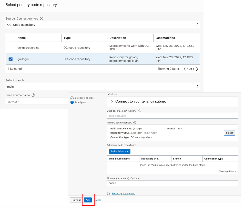

  4. 主要程式碼儲存區域中,選取 go-login 的 OCI 儲存區域。
    T4_4
    • 確認您的儲存區域,選取後按一下新增

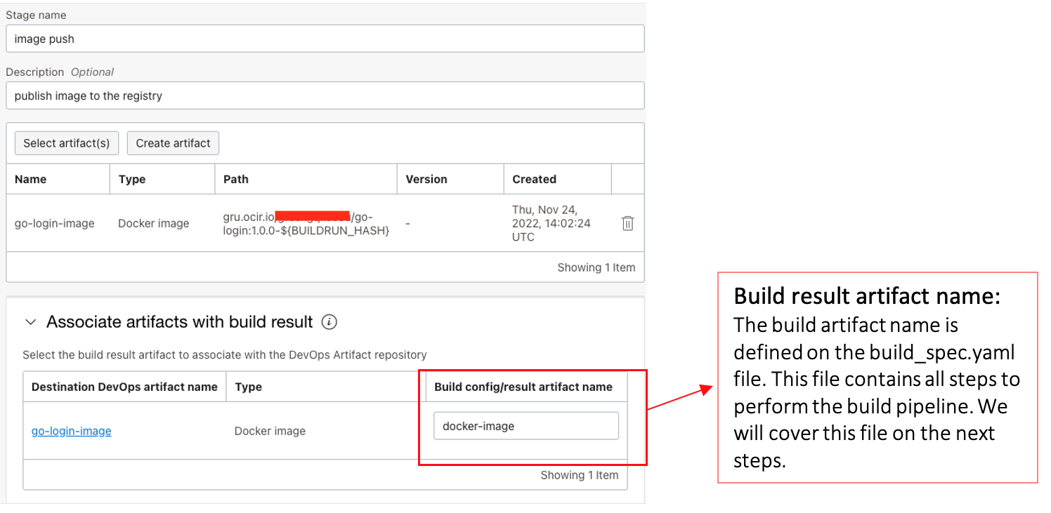

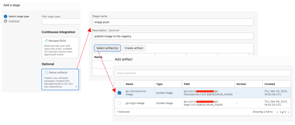

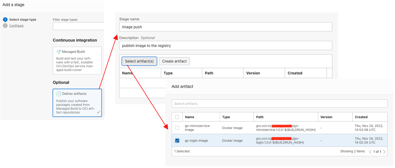

  5. 新增組建管線的階段至發布使用者自建物件至登錄。選取傳遞使用者自建物件選項,然後選取先前步驟中建立的 go-login-image 使用者自建物件。
    T4_5
    T4_5
您的管線看起來應該像這樣。
T4_5

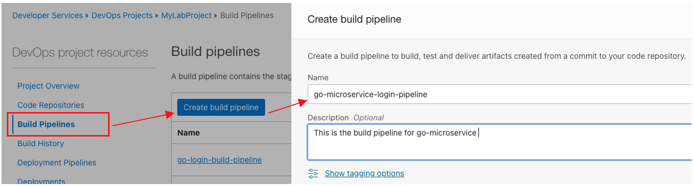

  2. 選取組建管線,按一下建立組建管線,輸入名稱和描述,然後按一下建立
    T4_2

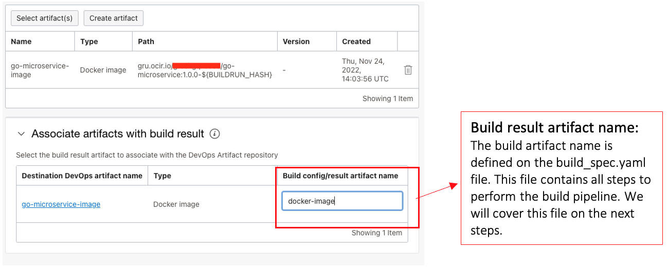

  5. 新增組建管線的階段至發布使用者自建物件至登錄。選取傳遞使用者自建物件選項,然後選取先前步驟中建立的 go-microservice-image 使用者自建物件。
    T4_5
    T4_5
您的管線看起來應該像這樣。
T4_5

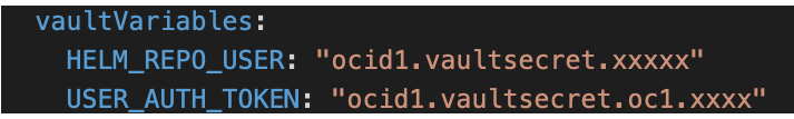

作業 6:組建管線 {build_spec.yaml} - go-login
build_spec 檔案是 yaml 檔案,描述組建管線執行期間要執行的步驟。它是在雲端建置執行程式上執行,並支援大多數雲端原生應用系統常用的語言。此檔案位於 OCI 上 go-login 回覆碼的根目錄。此檔案使用 VAULT 的某些變數,因此我們需要將其變更為教學課程的 Vault ocids。
如需有關組建規格的詳細資訊,請參閱組建規格
應設定下列兩個變數。

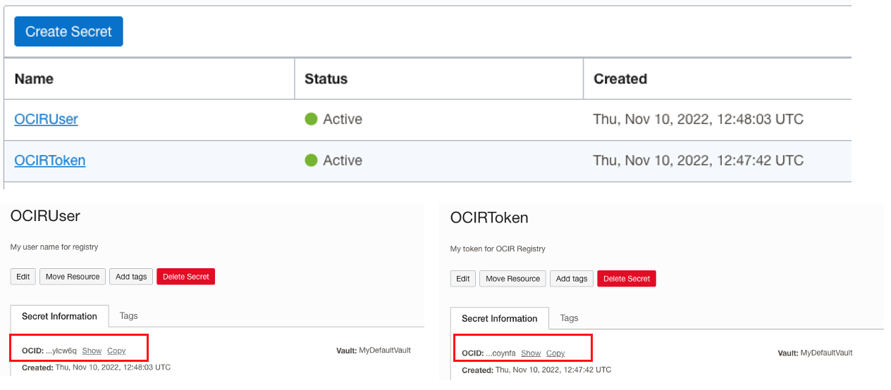

  1. 前往您的保存庫加密密碼,然後取得每個加密密碼的 OCID
    T6_1

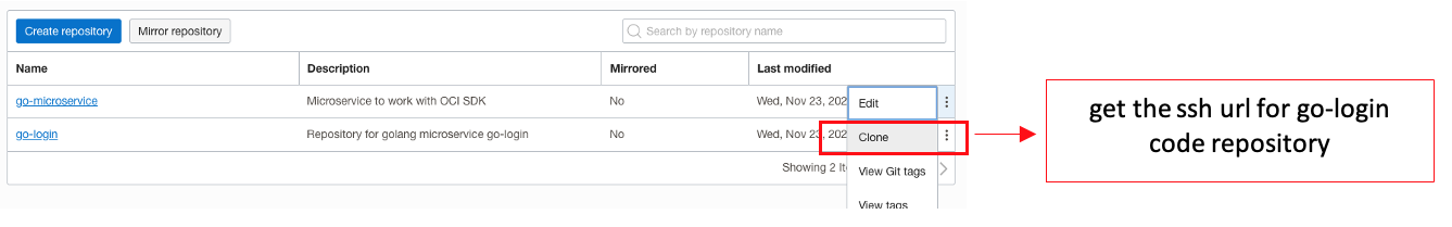

  2. 前往您的專案儲存區域,然後取得 ssh url 進行登入。
    T6_2
    • 更新您的 build_spec.yaml 檔案並以複製的 OCID 加密密碼取代值,然後確認程式碼上的變更。
      T6_2

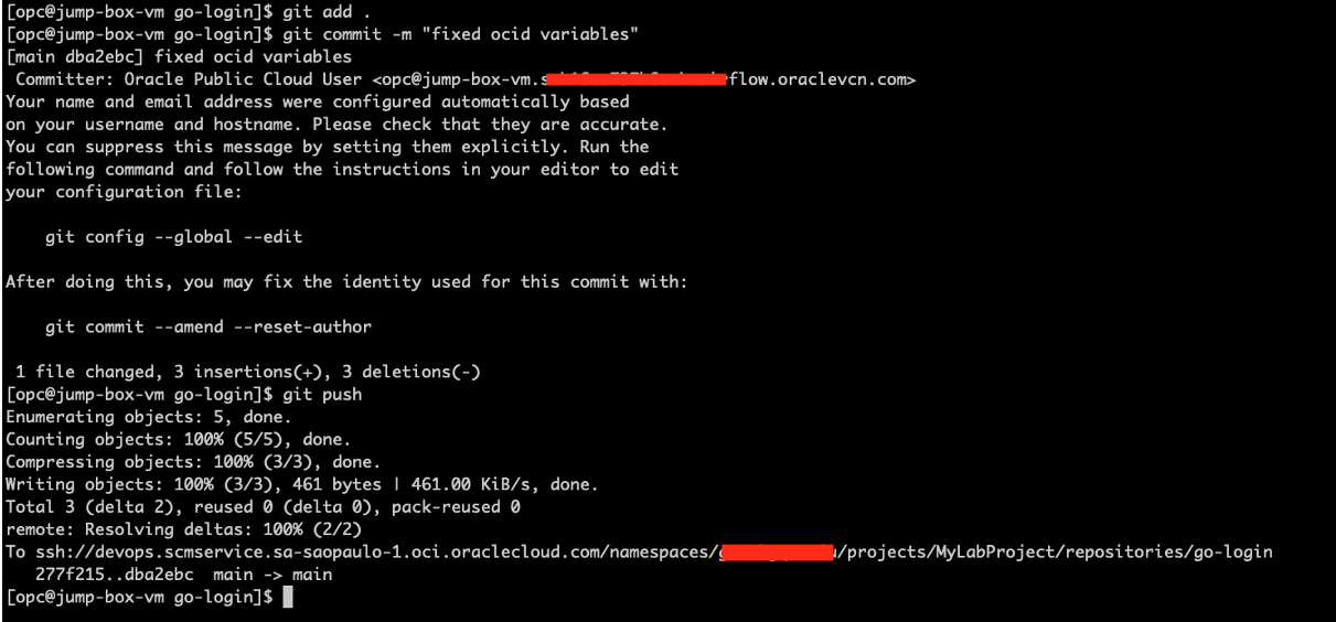

    vi build_spec.yaml
    #perform the needed changes for your ocid variables and save the file.
    git add .
    git commit -m "fixed ocid variables"
    git push
    T6_3
    T6_3

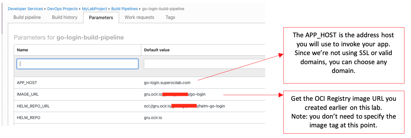

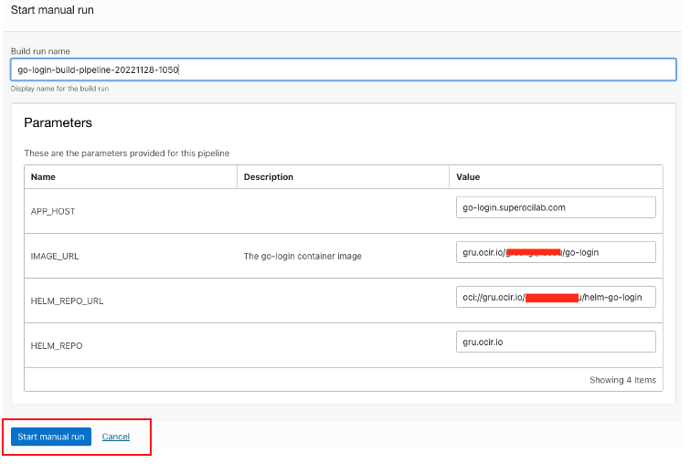

  4. 前往 DevOps 專案下的 go-login 組建管線,選取參數頁籤,然後新增下列新參數。
    • HELM_REPO:OCI Registry xxx.ocir.io 的基礎。
    • HELM_REPO_URL:相關 Helm 圖表的 OCI 登錄 URL。
    • APP_HOST:主機將用來存取「傳入控制器」上的應用程式。
    • IMAGE_URL:沒有標記的 OCI 登錄映像檔 URL。
    T6_4

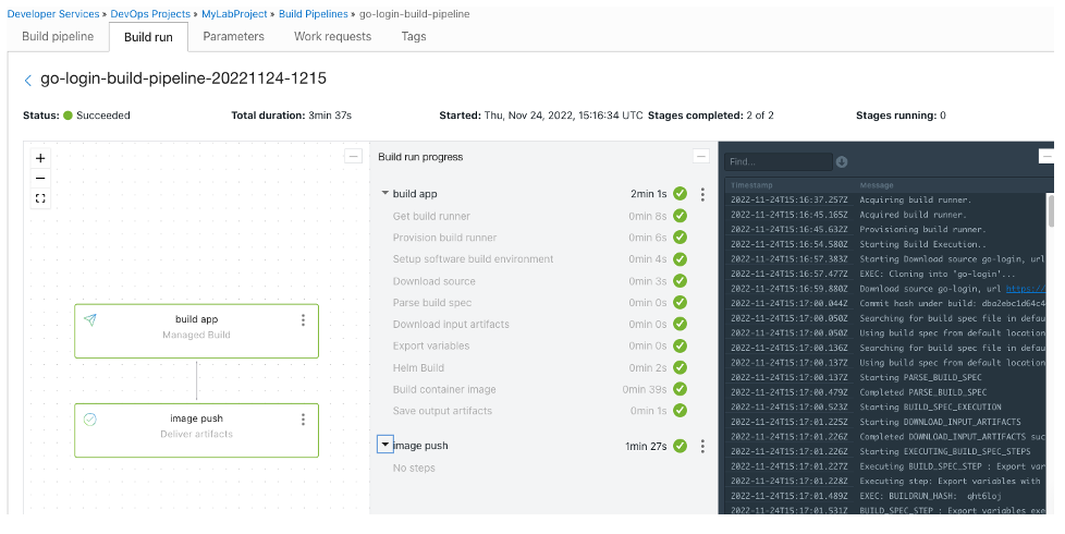

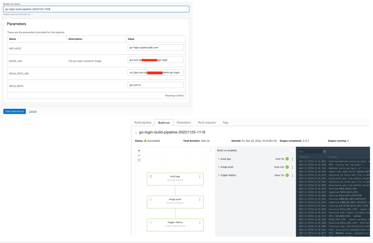

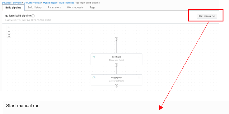

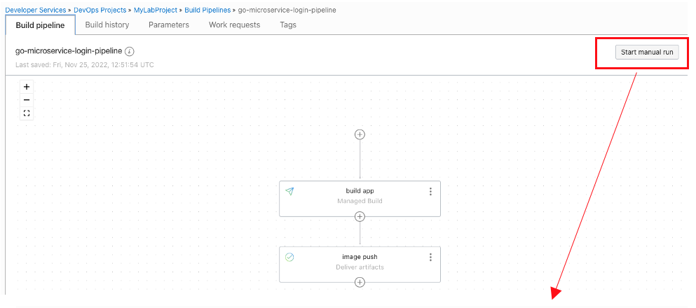

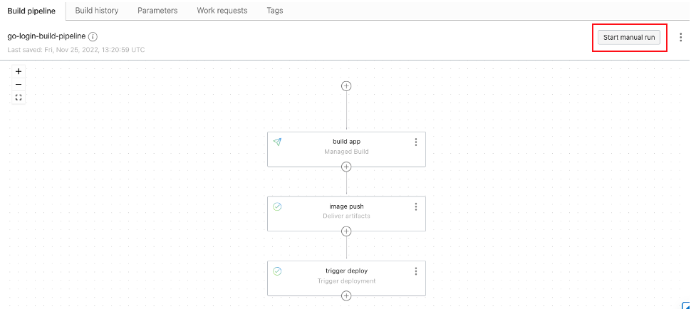

  5. 按一下組建管線頁籤,然後按一下開始手動執行
    T6_5
    T6_5

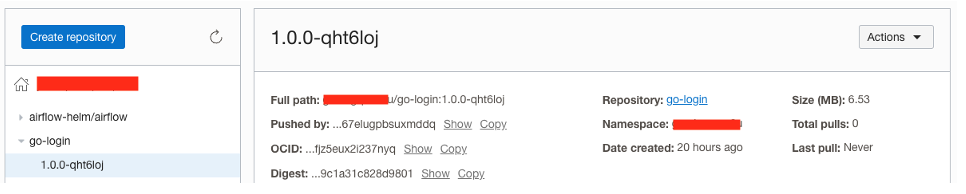

    • 如所見,此組建已順利完成,並將映像檔推送至 OCI 登錄。
      T6_5

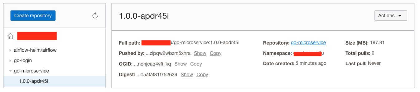

  6. 前往 OCI Container Registry 並檢查是否有映像檔。
    T6_5

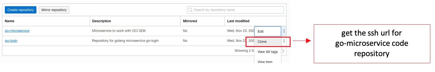

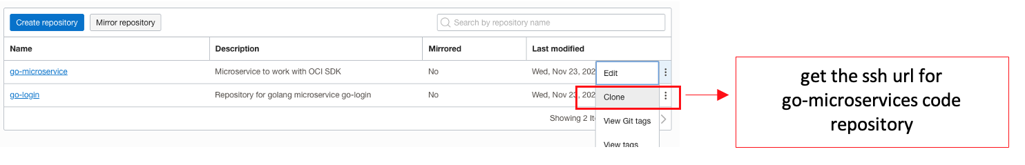

  1. 前往您的 OCI 儲存區域,並為您的 go-microservice 儲存區域取得 ssh url
    T7_1

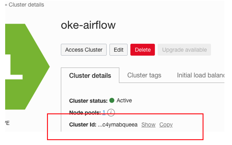

  2. 移至 OKE 叢集的主控台頁面,複製叢集 ocid ,然後在下一個步驟中取代 ENV_CLUSTER_ID env 變數的命令。

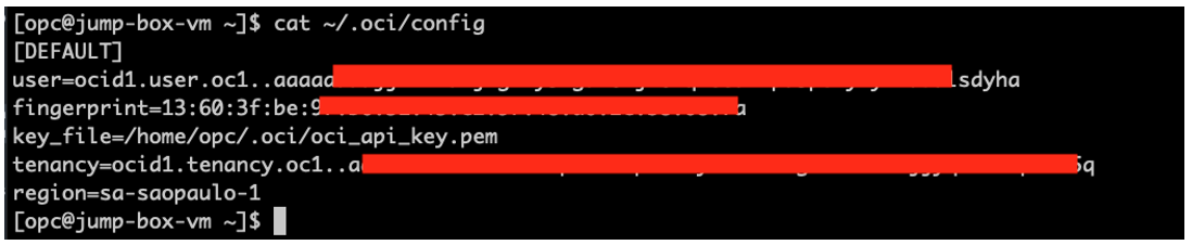

  3. 開啟堡壘主機蹦現面板終端機。確定您的 ssh 金鑰建立在:~/.oci/oci_api_key.pem 。除了 ENV_CLUSTER_ID 變數之外,您可以在您先前設定 OCI CLI 的堡壘主機 ~/.oci/config 檔案中找到所有其他變數
    cat ~/.oci/config
    T7_2

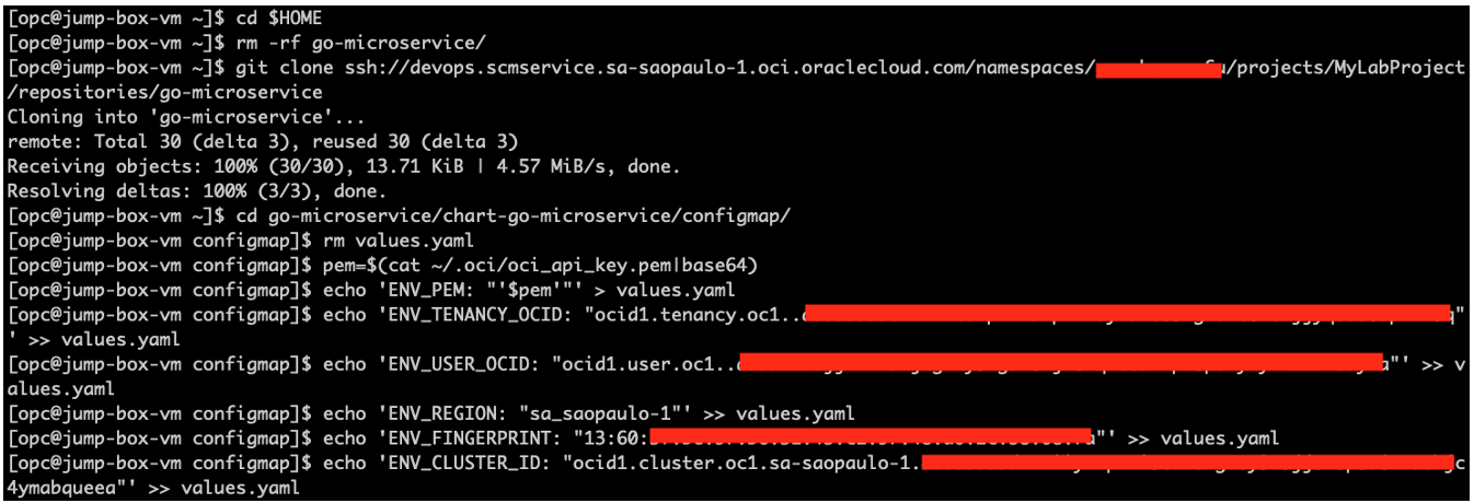

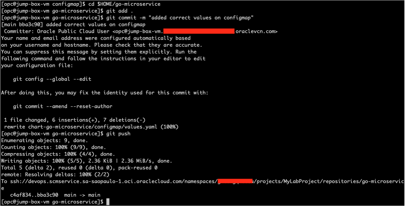

  4. 下方的 Shell 命令清單會建立新的 configmap/values.yaml 檔案,其中包含要插入執行中容器的所有必要變數,然後將它推送至 OCI 上的程式碼儲存區域。在堡壘主機終端機上執行命令之前,請先取代下面 "PASTE YOUR..." 的值。
    cd $HOME
    rm -rf go-microservice/
    git clone <PAST YOUR ssh url>
    cd go-microservice/chart-go-microservice/configmap/
    rm values.yaml
    pem=$(cat ~/.oci/oci_api_key.pem|base64 -w 0)
    echo 'ENV_PEM: "'$pem'"' > values.yaml
    echo 'ENV_TENANCY_OCID: "PASTE YOUR TENANCY OCID"' >> values.yaml
    echo 'ENV_USER_OCID: "PASTE YOUR USER OCID"' >> values.yaml
    echo 'ENV_REGION: "PASTE YOUR REGION NAME"' >> values.yaml
    echo 'ENV_FINGERPRINT: "PASTE YOUR FINGERPRINT"' >> values.yaml
    echo 'ENV_CLUSTER_ID: "PASTER YOUR CLUSTER OCID"' >> values.yaml
    cd $HOME/go-microservice
    git add .
    git commit -m "added correct values on configmap"
    git push
    T7_3
    T7_3
現在,Go-microservice 可以透過 SDK 與 OCI 進行通訊。
    T6_1

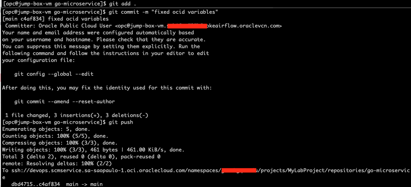

    • 您必須更新 build_spec.yaml 檔案並以複製的 OCID 加密密碼取代值,然後 確認程式碼變更。
    T6_2

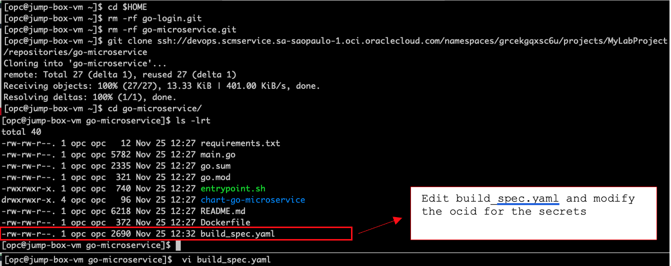

  3. 前往您的堡壘主機跳轉方塊 Shell 主控台。
    cd $HOME
    # If you still have the old go-login.git and go-microservices.git directory, delete it!
    rm -rf go-login.git
    rm -rf go-microservice.git
    git clone <your ssh url for the repo>
    cd go-microservice/
    vi build_spec.yaml
    git add .
    git push

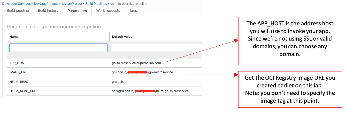

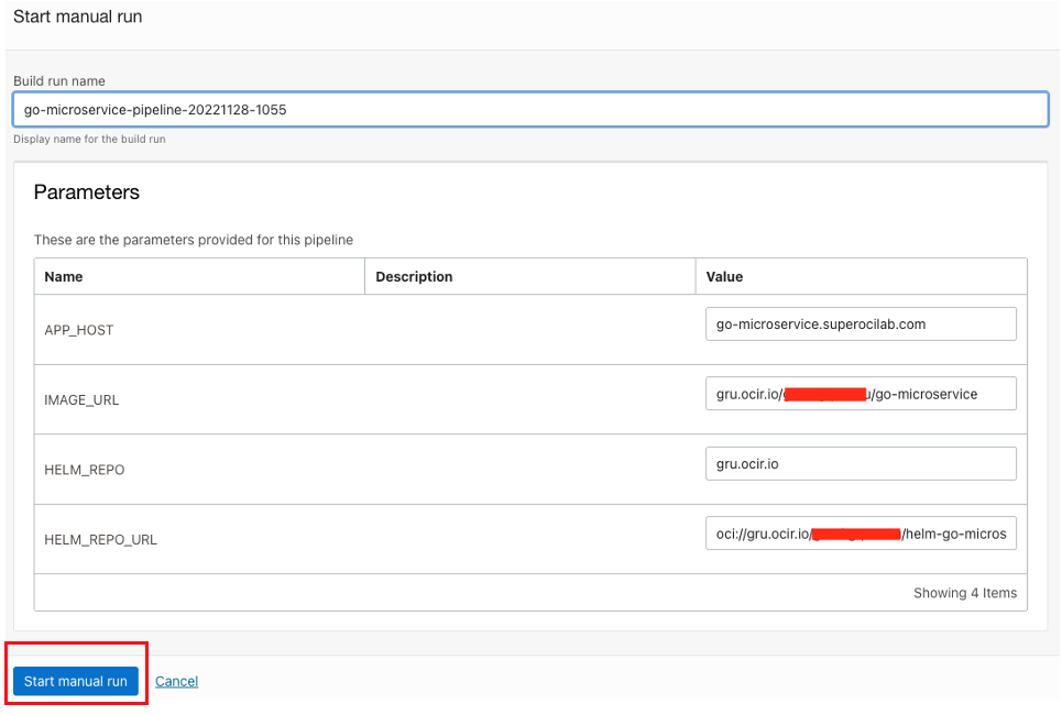

  4. 前往 Devops 專案底下的 go-microservice 組建管線,選取參數頁籤並新增參數。
    T6_4

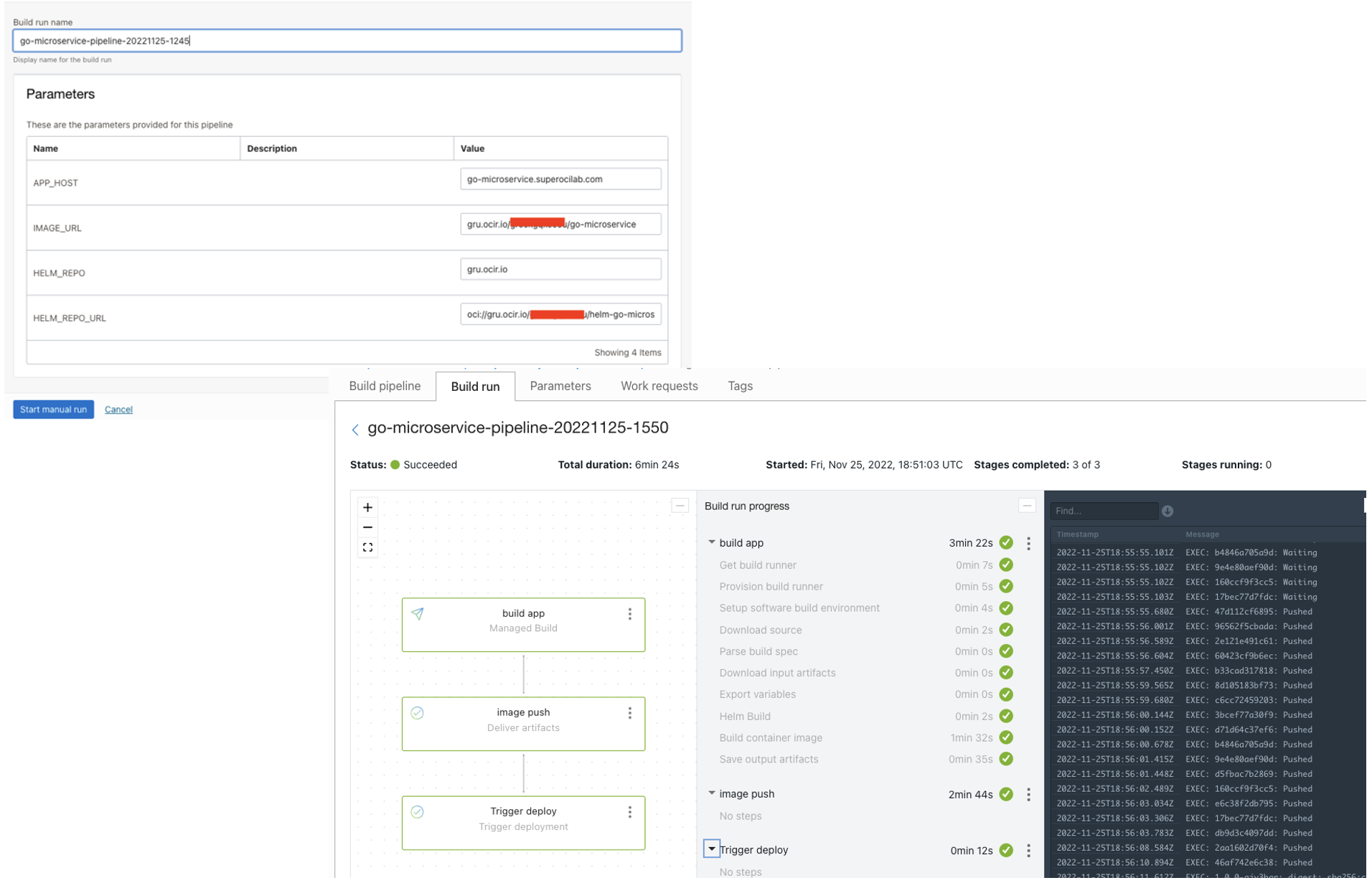

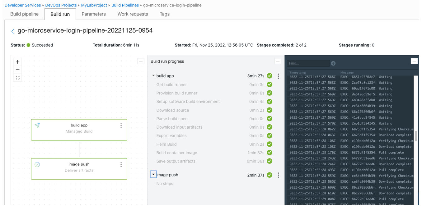

    T8_5
    T8_5
      T8_5

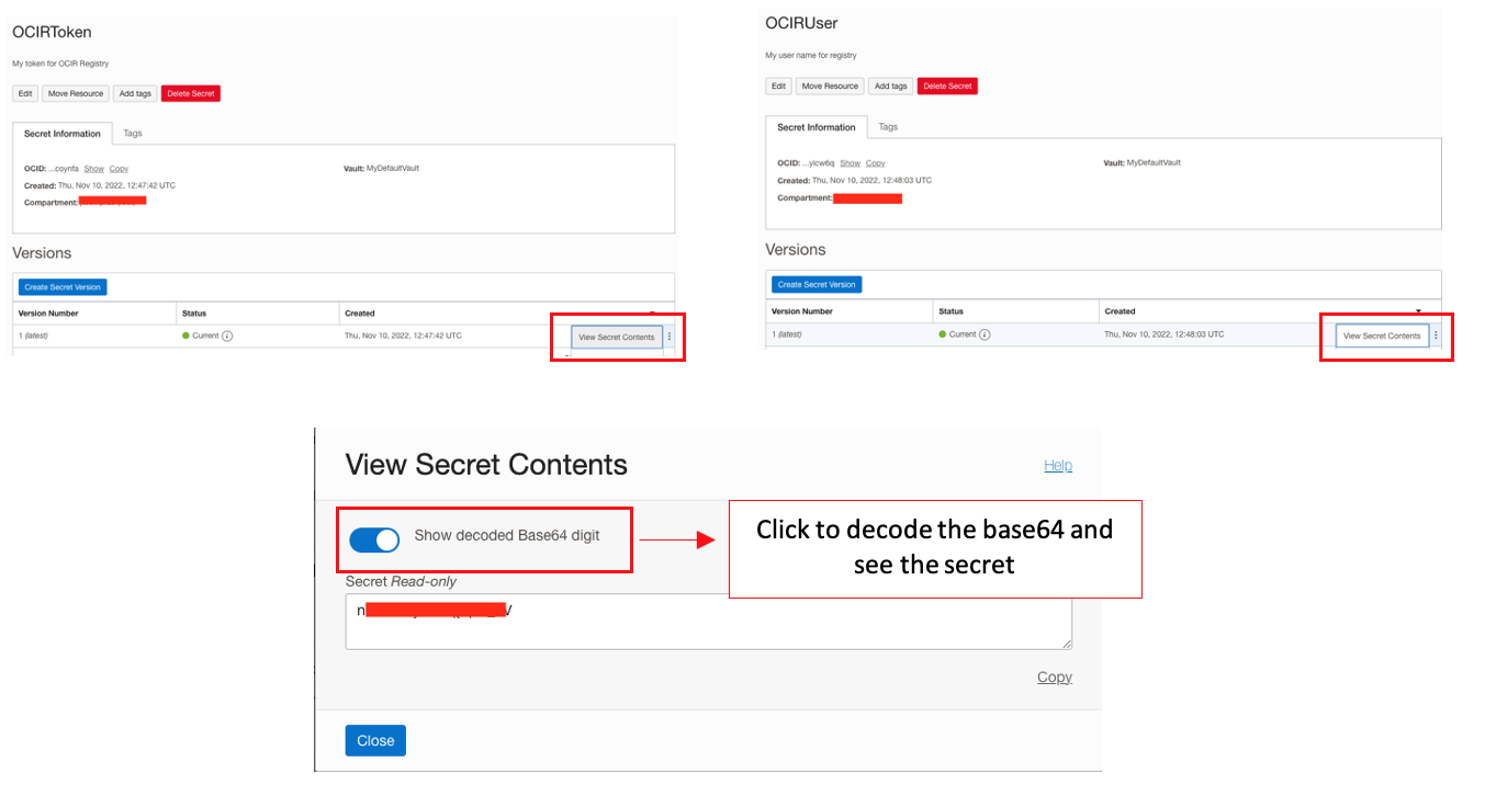

  1. 從儲存在保存庫中的 OCI 登錄取得純文字 TOKEN 和使用者名稱。
    T9_1

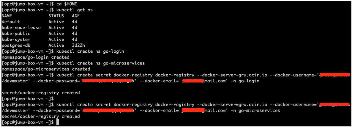

  2. 開啟您的堡壘主機跳板 Shell 主控台,然後執行下列命令。
    注意:請確定您使用上一個步驟中提供的證明資料,取代下方命令上的變數,並且根據您的 gru.ocir.io 區域檢查正確的 Docker-server。
     cd $HOME
     kubectl get ns
     kubectl create ns go-login
     kubectl create ns go-microservices
     kubectl create secret docker-registry docker-registry --docker-server=gru.ocir.io --docker-username='your_user_name' --docker-password='your_token' --docker-email='user-email' -n go-login
     kubectl create secret docker-registry docker-registry --docker-server=gru.ocir.io --docker-username='your_user_name' --docker-password='your_token' --docker-email='user-email' -n go-microservices

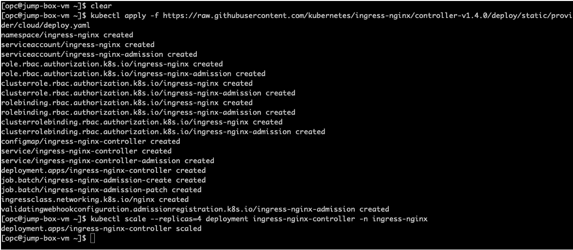

    • 現在,讓我們部署傳入控制器,以便透過網際網路存取微服務。我們使用的是 v1.4.0 版本的官方傳入影像。
       kubectl apply -f https://raw.githubusercontent.com/kubernetes/ingress-nginx/controller-v1.4.0/deploy/static/provider/cloud/deploy.yaml
       kubectl scale --replicas=4 deployment ingress-nginx-controller -n ingress-nginx
      T9_2
      T9_2

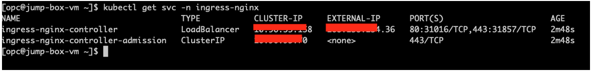

    • 現在,讓我們來檢查傳入服務是否良好,它應該如下所示。
      kubectl get svc -n ingress-nginx
      T9_2

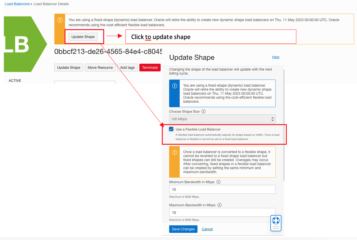

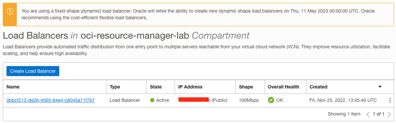

    • 建立 ingress-nginx 之後,會在 OCI 上自動建立新的負載平衡器。現在,請將負載平衡器資源配置更新為更低的資源配置,並且避免額外費用。
  3. 前往您的主控台,選取網路底下的負載平衡器,然後選取新建立的負載平衡器。
    T9_3
  4. 按一下即可更新 SHAPE,然後選取使用彈性負載平衡器核取方塊。
    T9_4

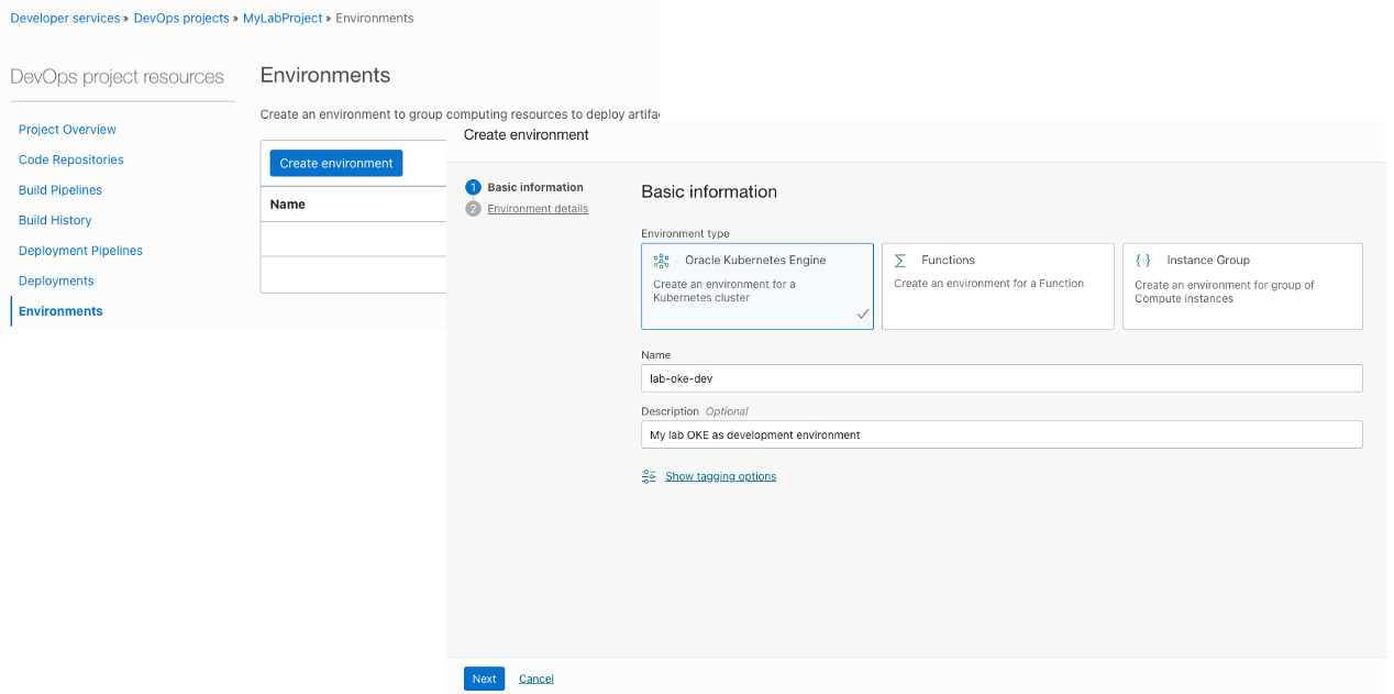

作業 10:建立新的 OCI DevOps 環境
若要能夠部署您的 App,必須建立環境。
  1. 選取您的 DevOps 專案,按一下環境,然後按一下建立環境
    T10_1
    T10_1

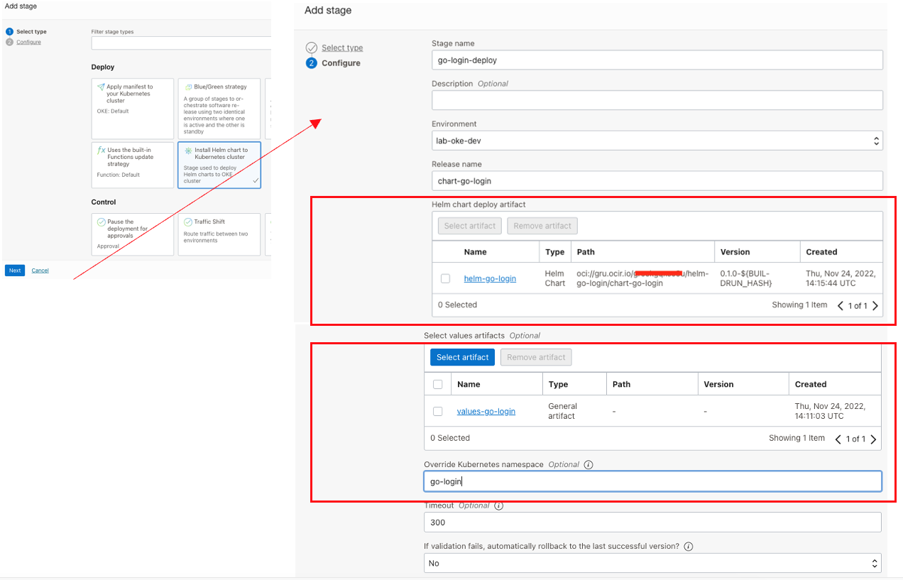

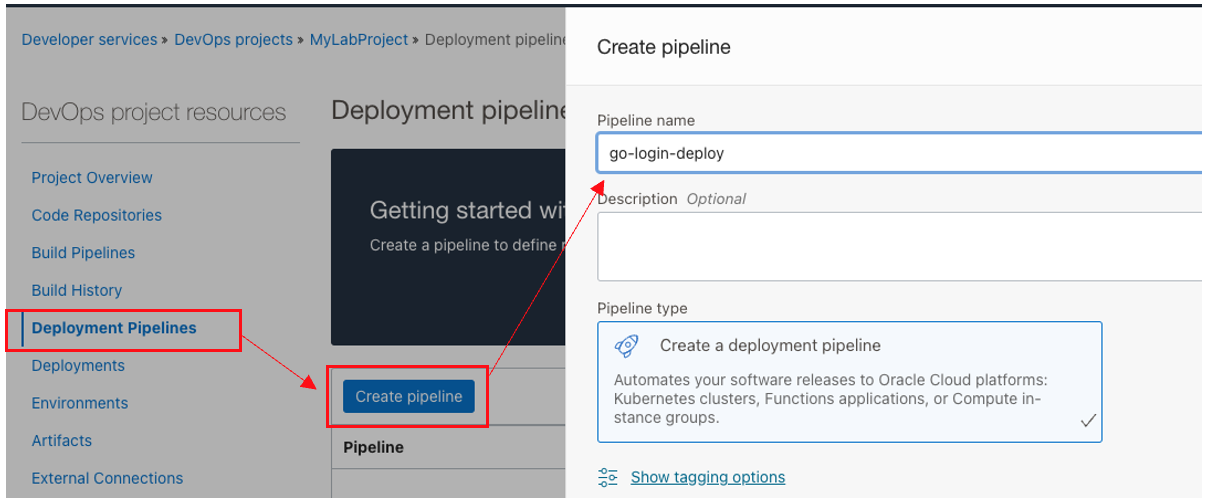

工作 11:使用 Helm 圖表部署登入 OCI DevOps
  1. 前往您的 Devops 專案,按一下部署管線,然後為 go-login 建立新的管線。
    T11_1
  2. 按一下即可新增要部署的階段,選取將 Helm 圖表安裝至 Kubernetes 叢集,然後選取 go-login 的 helm 使用者自建物件和值使用者自建物件。確定您填入 go-login 的命名空間名稱。
    T11_2

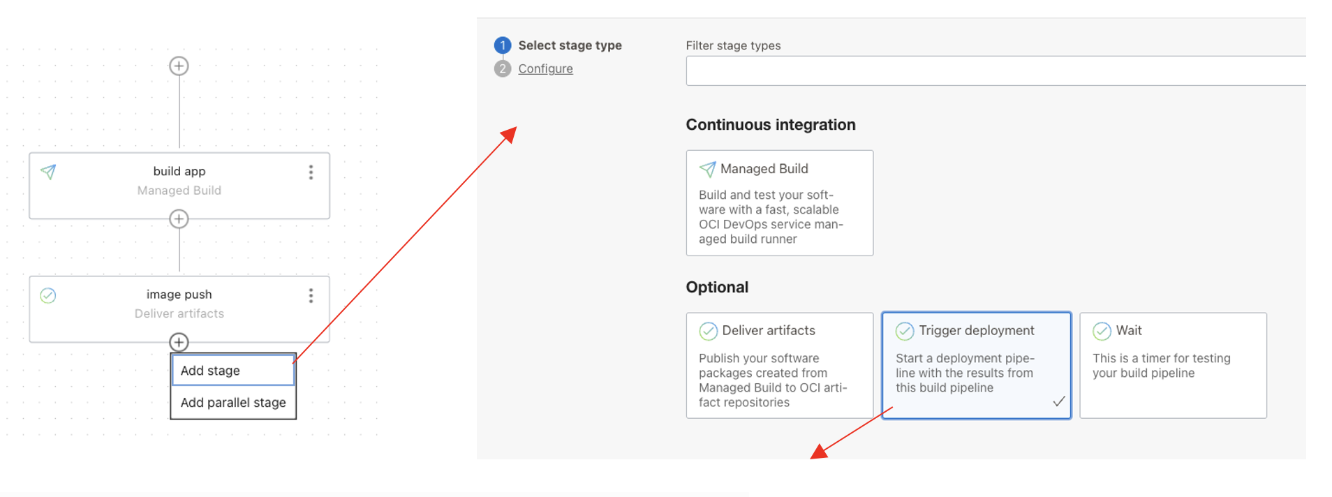

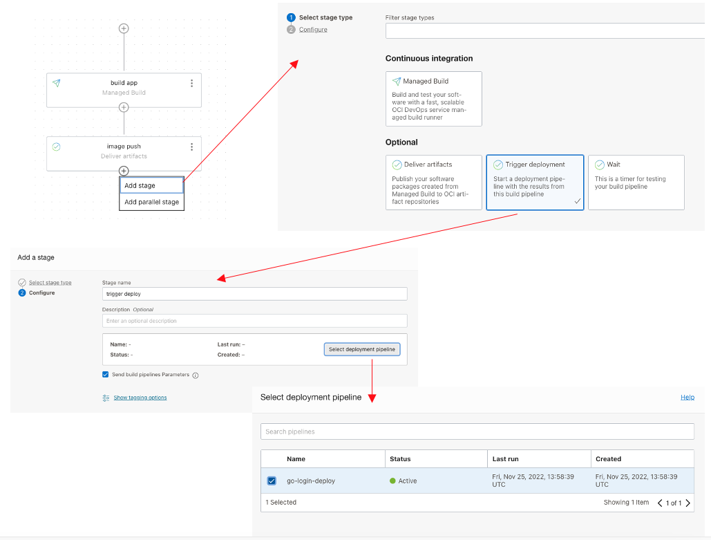

  3. 在組建管線上建立觸發程式,即可在組建完成後自動開始部署。
    1. 前往您 Devops 專案底下的 go-login 組建管線,然後按一下新增階段
    2. 選取觸發部署,按一下選取部署管線,然後選取 go-login-deploy
      T11_3

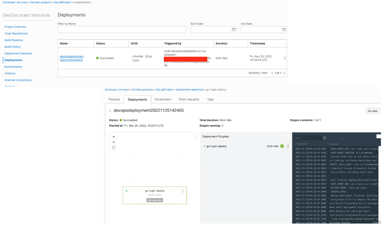

  4. 按一下開始手動執行以測試管線。
    T11_4
    T11_4
  5. 移除專案頁面上,按一下部署以檢查執行中的部署狀態。
    T11_5

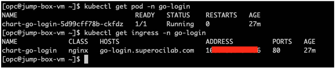

  1. 前往您的堡壘主機終端機並檢查下列項目:
    • 檢查 Pod 狀況。
      kubectl get pod -n go-login
    • 檢查應用程式的輸入主機和位址。
      kubectl get ingress -n go-login
      T12_1

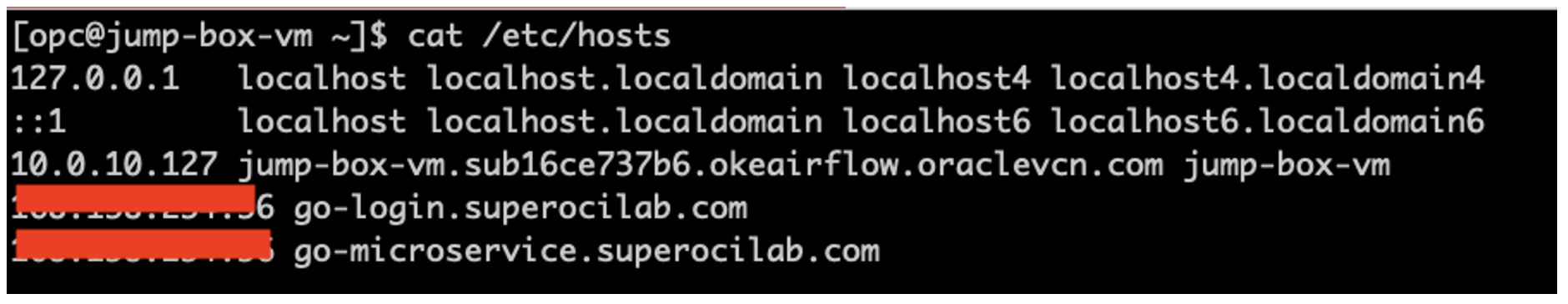

    • 您的 /etc/hosts 應該像這樣。
      T12_1

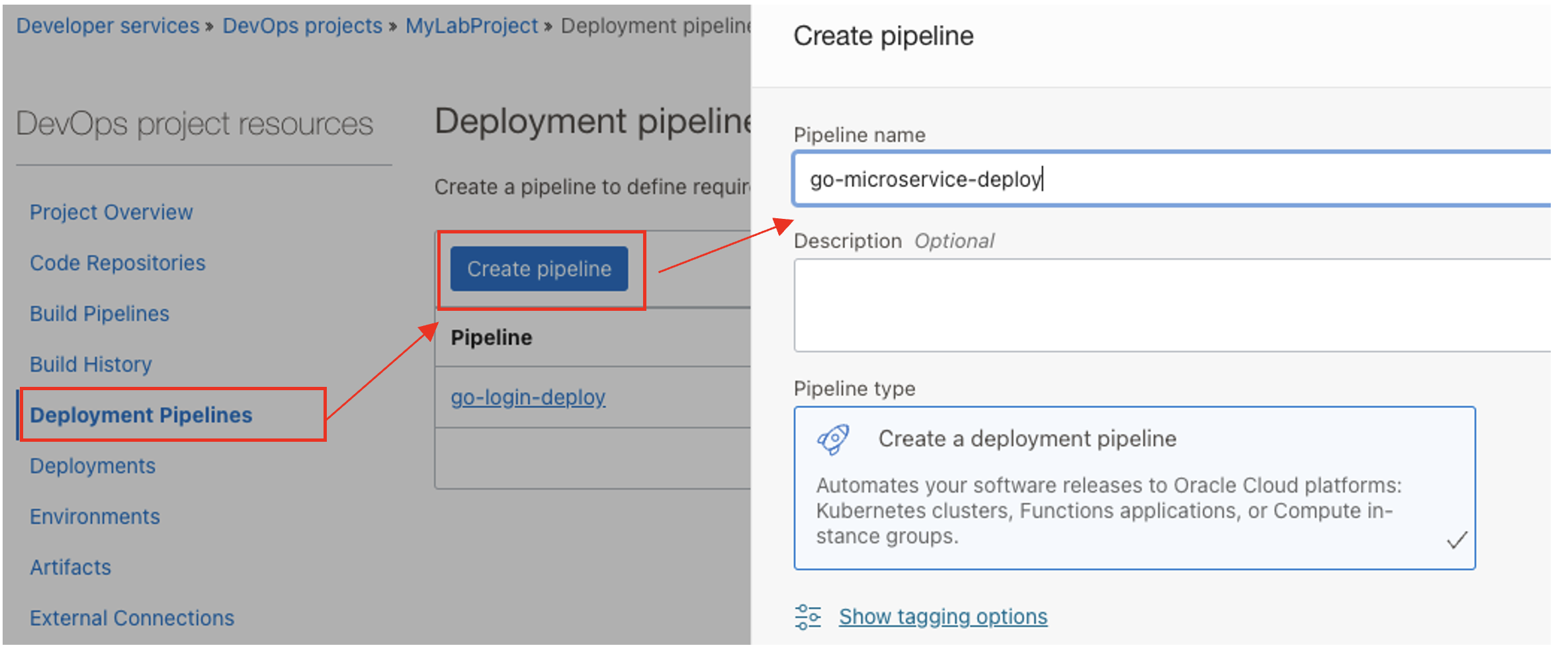

  1. 前往您的 Devops 專案,按一下部署管線,然後為 go-microservice 建立新的管線。
    T13_1

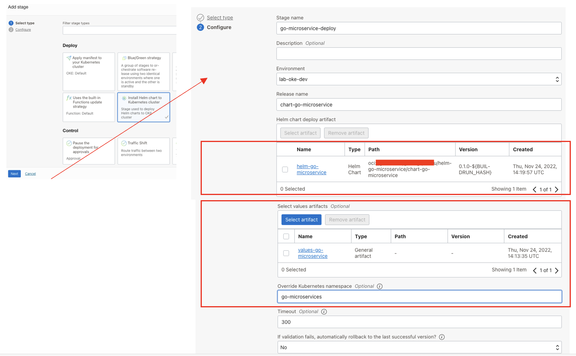

  2. 按一下以新增要部署的階段,選取安裝 Helm 圖表至 Kubernetes 叢集,然後選取 go-microservice 的 helm 使用者自建物件與值人工因素。確定您填入 go-microservices 的命名空間名稱。
    T13_2

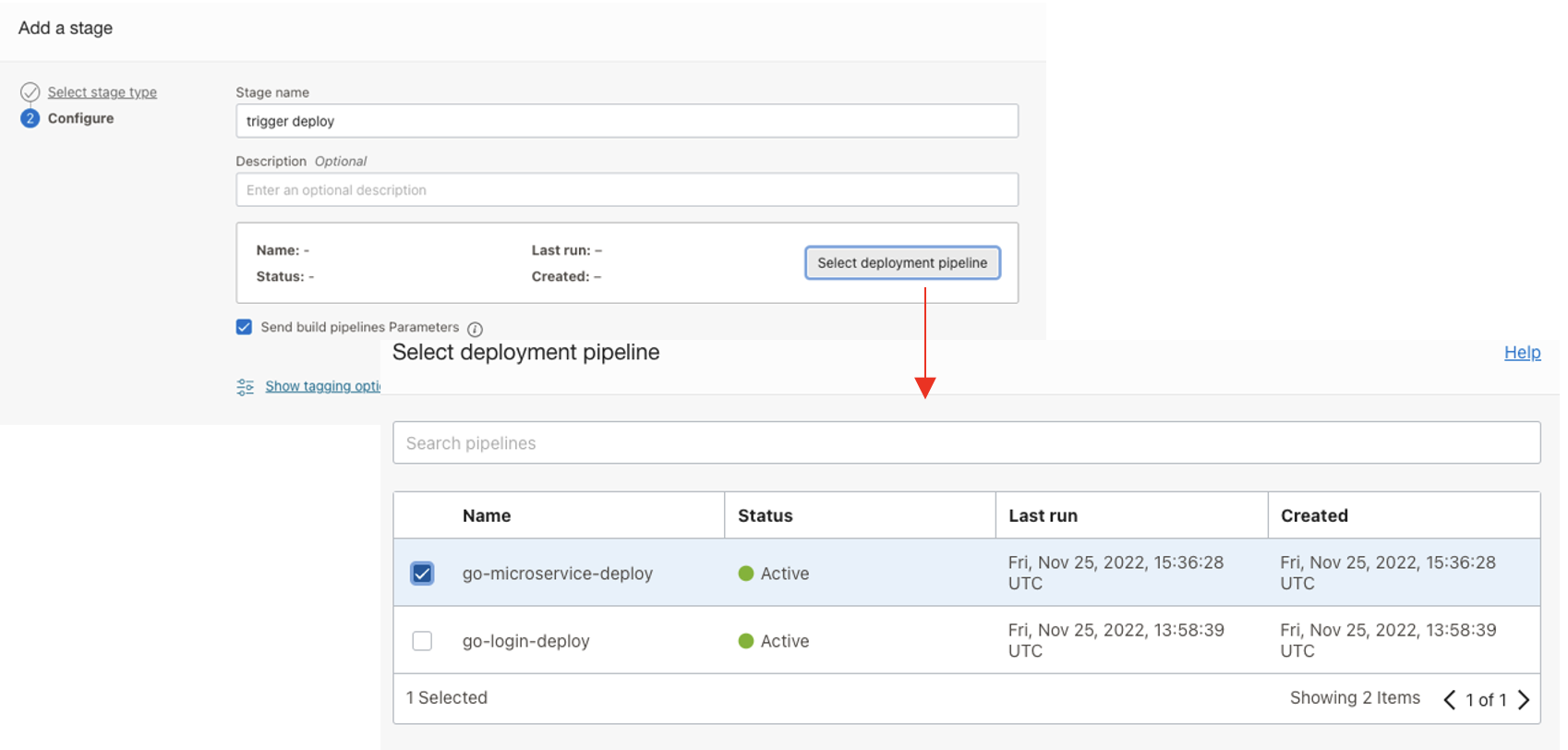

  3. 在組建管線上建立觸發程式,以在組建完成後自動開始部署。
    1. 前往 Devops 專案底下的 go-microservice 組建管線,然後按一下新增階段
    2. 選取觸發器部署,然後按一下選取部署管道,然後選取 go-microservice-deploy
    T13_3

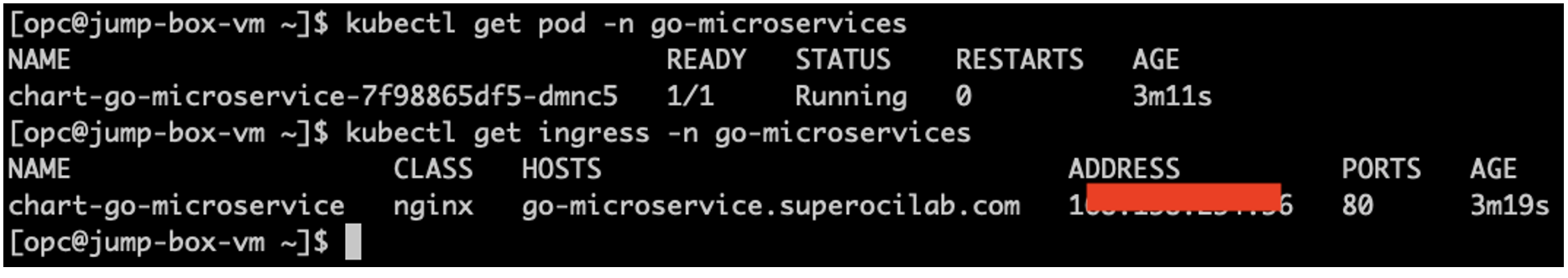

作業 14:確認您的 go-microservice 部署
  1. 前往您的堡壘主機終端機並查看下列詳細資訊:
    • 檢查 Pod 狀況。
      kubectl get pod -n go-microservices
    • 檢查應用程式的輸入主機和位址。
      kubectl get ingress -n go-microservices
      T14_1
    • 此部署會使用主機名稱的輸入控制路由流量,這表示我們需要使用正確的主機名稱呼叫服務作為 URL 的一部分。
    • 在本教學課程中,我們並未使用 SSL 憑證。為了能夠呼叫需要在筆記型電腦的本機 /etc/hosts 中包含的服務,請使用正確的 DNS 路由。不建議用於生產環境
    • 記下您的外部 IP 位址並在您的 /etc/hosts 上新增項目 (您也可以加入您的本機機器!)
       sudo vi /etc/hosts
    • 在檔案的結尾新增一行。
      your.ip.aaa.xx go-microservice.superocilab.com
    • 請執行下列命令。
      cat /etc/hosts
      T14_1

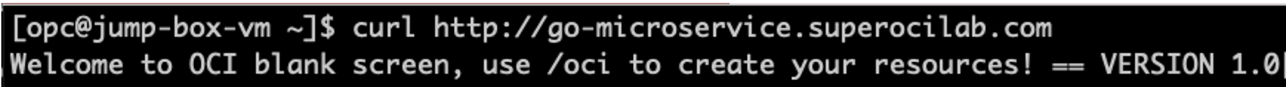

您現在可以呼叫 go-microservice 服務。
curl curl http://go-microservice.superocilab.com
T14_1
