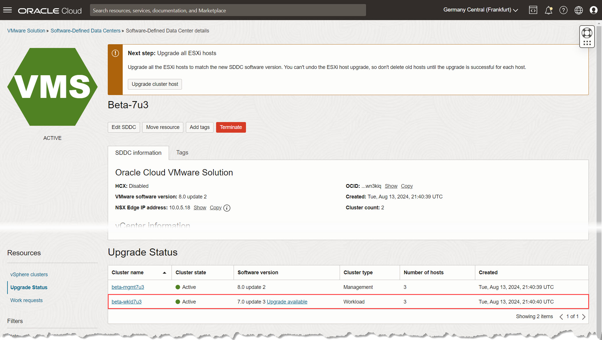

工作負載叢集升級 (如果適用):依照與「管理叢集」類似的步驟進行。

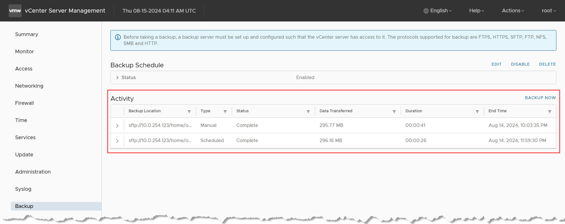

備份:
繼續升級之前,請先確定您有所有 SDDC 元件的備份。如果升級失敗或您的任何虛擬機器 (VM) 發生問題,此步驟至關重要。藉由確保這些備份,您將有必要的回復點來解決升級過程中或之後可能發生的任何問題。
- SDDC 元件備份:請依照官方的 VMware 文件,取得 vCenter 伺服器組態、 NSX 組態及 vDS 交換器組態備份的備份程序。
- ESXi 主機組態:備份 ESXi 主機的組態。如需詳細資訊,請參閱 ESXi 主機的組態。
- VM 備份:您可以使用偏好的備份工具建立所有 VM 的備份。

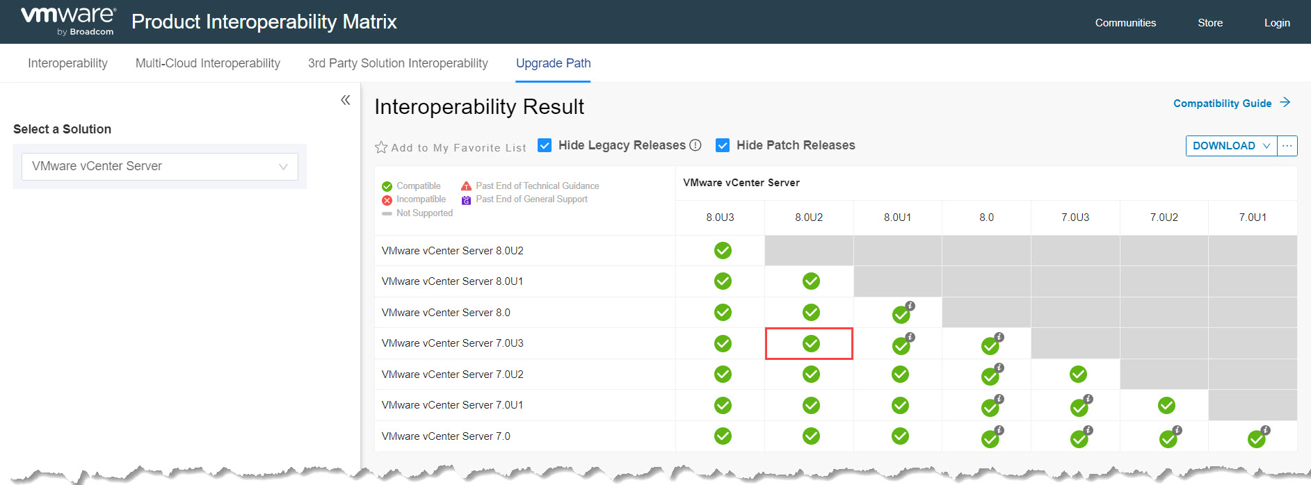

升級相容性檢查:
請使用 VMware 升級路徑互通性矩陣來驗證升級路徑的支援:

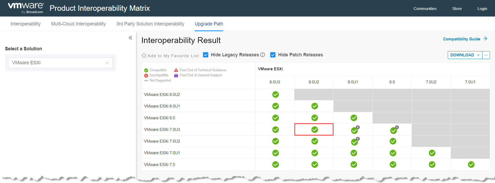

VMware ESXi:從 7.0u3 升級至 8.0u2 。
VMware vCenter 伺服器:從 7.0.3 升級至 8.0.2 。

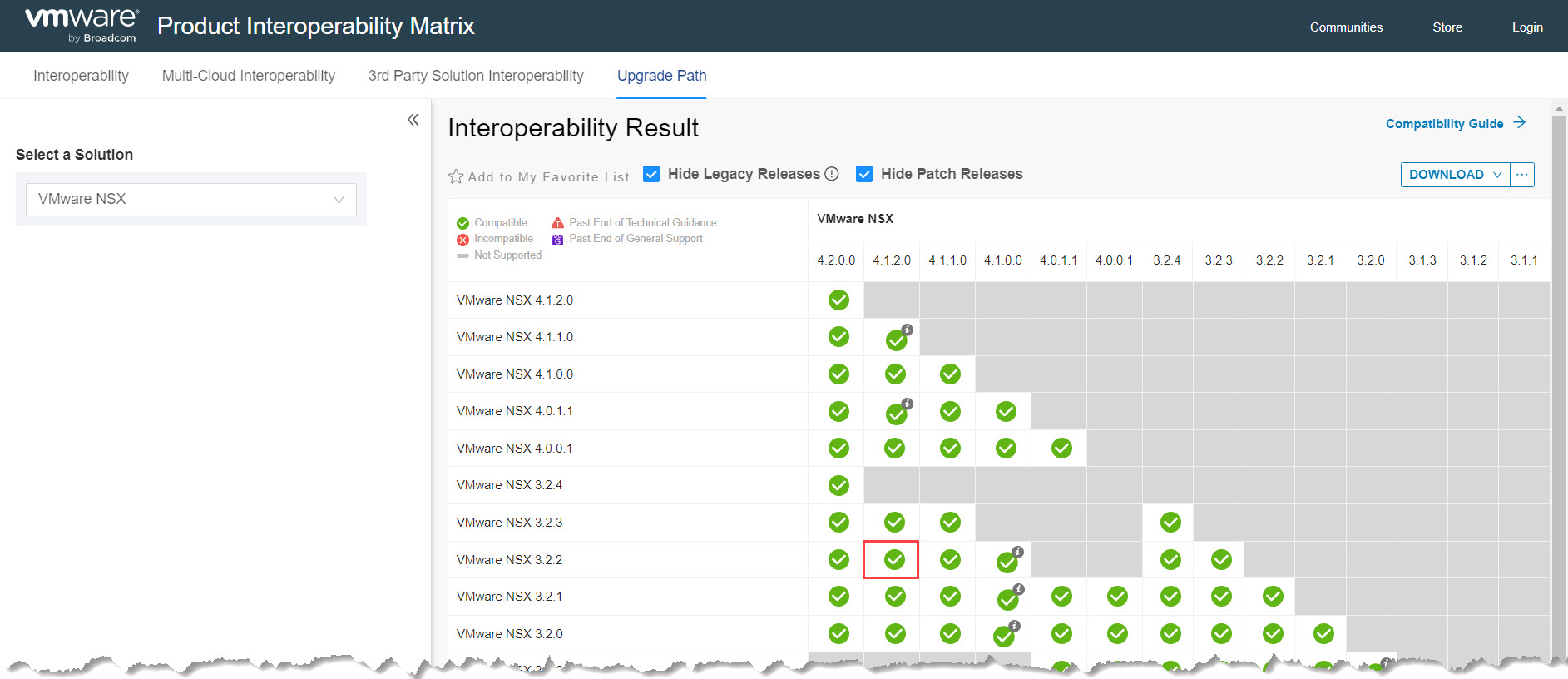

VMware NSX:從 3.2.2 升級至 4.1.2 。

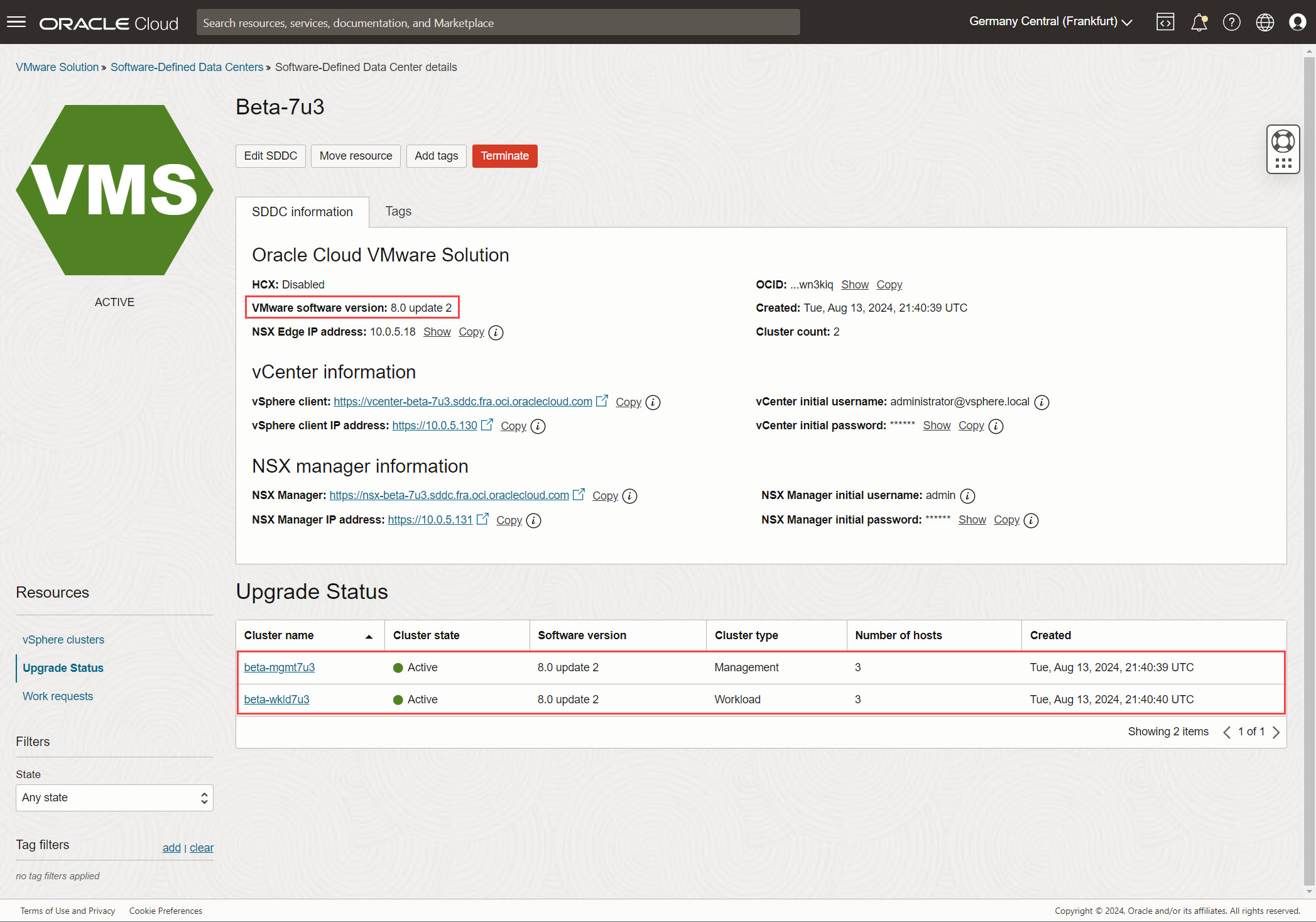

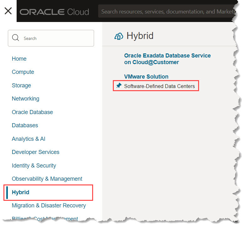

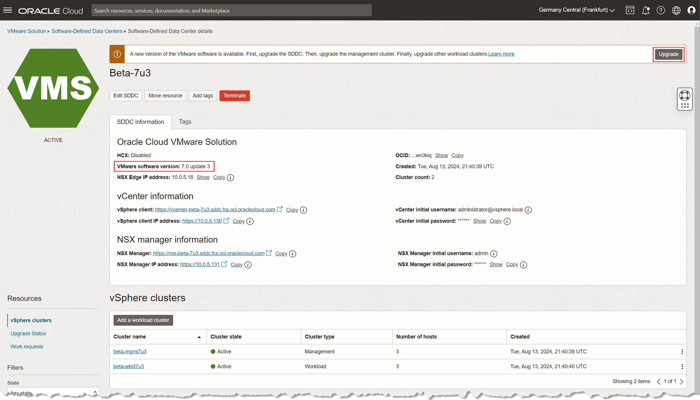

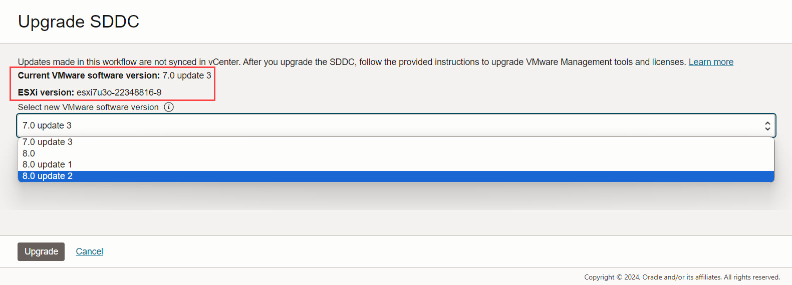

存取 SDDC。
登入 OCI 主控台,瀏覽至 Hybrid 、VMware Solution 及 Software-Defined Data Center 。
從清單中選取您想要升級的 SDDC。
啟動升級作業。
在軟體定義的資料中心詳細資訊頁面中,按一下升級,然後依照畫面上的提示進行。
從可用的選項中選取所需的軟體版本。建議您選取最新版本,但請驗證與 VMware 相容性矩陣的相容性。
確認選取的版本,然後按一下升級以繼續升級。
升級完成之後,請查看 SDDC 詳細資訊頁面,確認 VMware 軟體版本已更新。

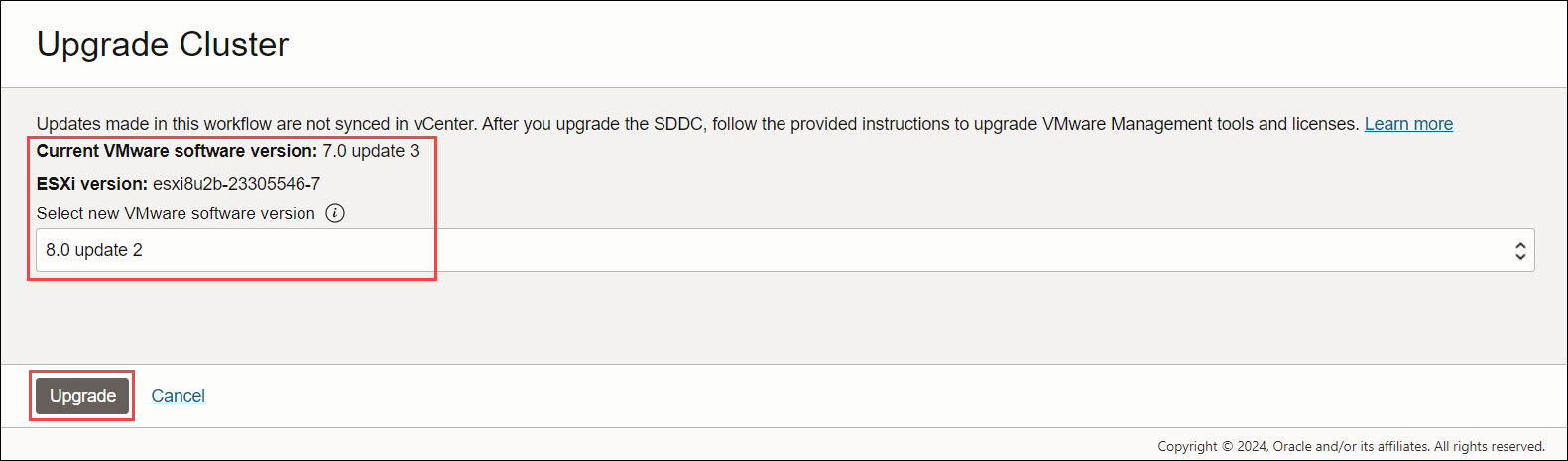

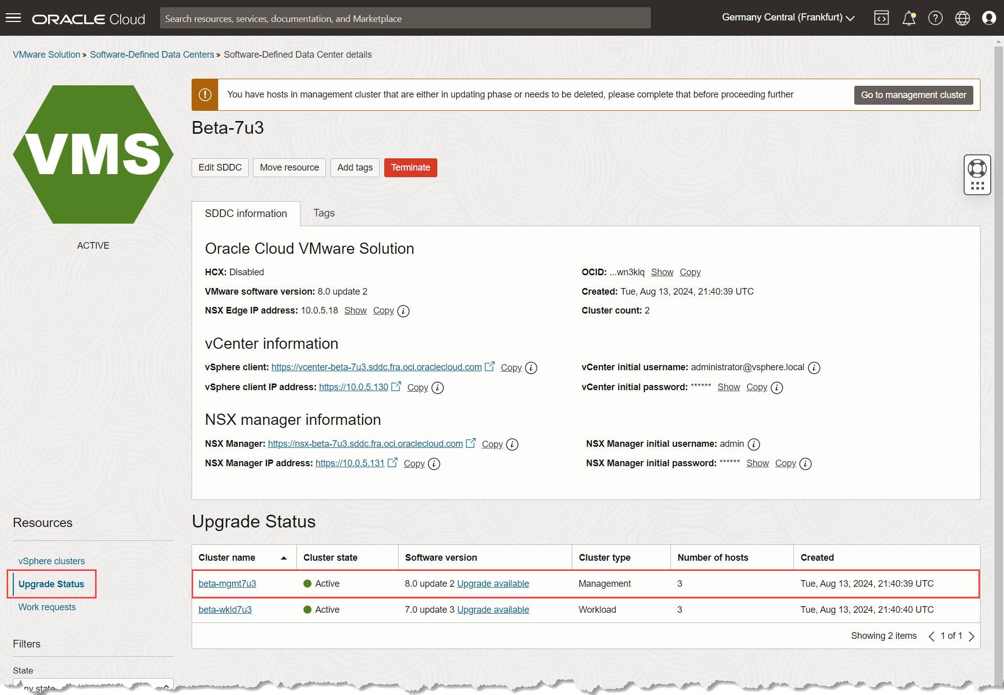

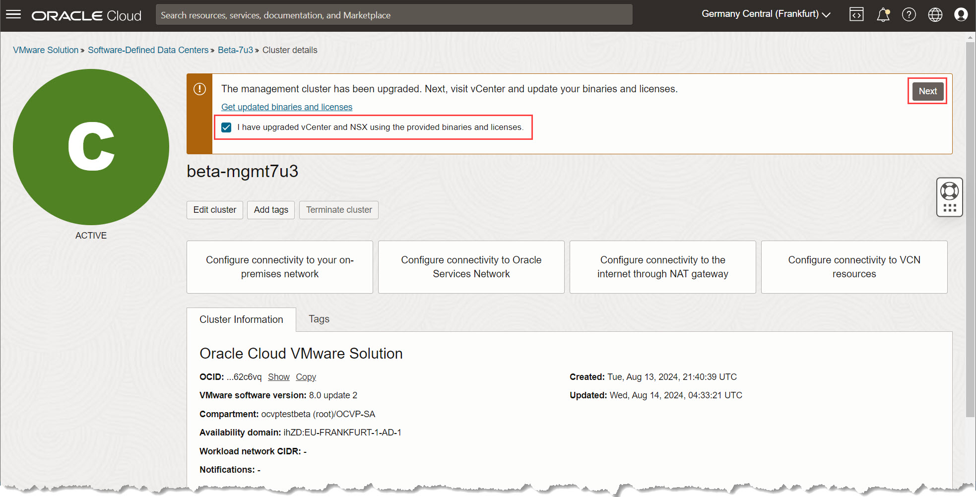

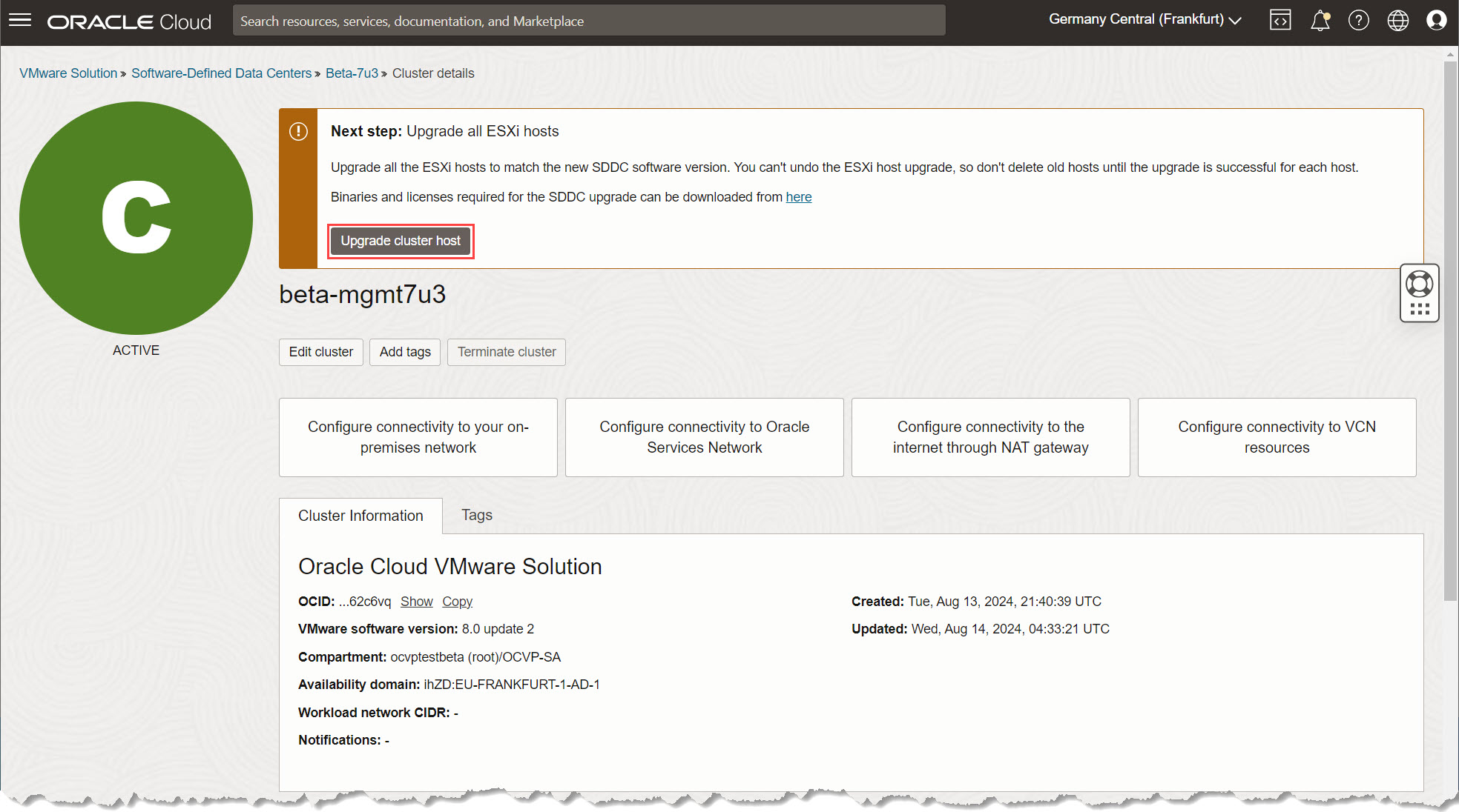

啟動管理叢集升級。
SDDC 升級完成後,將會出現指示完成的新標幟。按一下移至管理叢集,繼續進行後續步驟。
在管理叢集詳細資訊頁面中,按一下升級以開始升級處理作業。
選取升級版本。
您只會見到可供選取的 SDDC 版本。確認您的選擇,然後按一下升級以繼續進行作業。
請查看管理叢集詳細資訊頁面,確定軟體版本已順利更新。

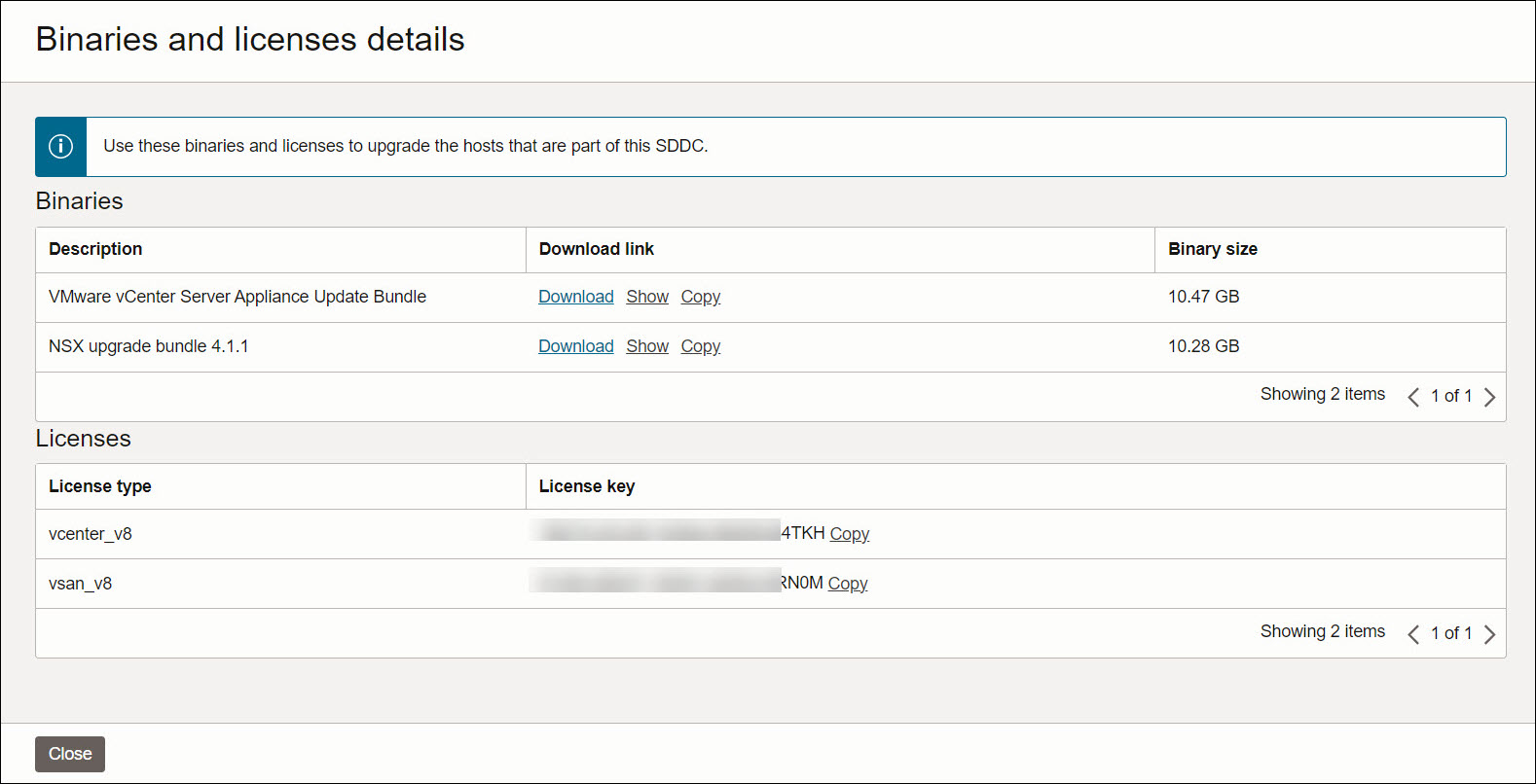

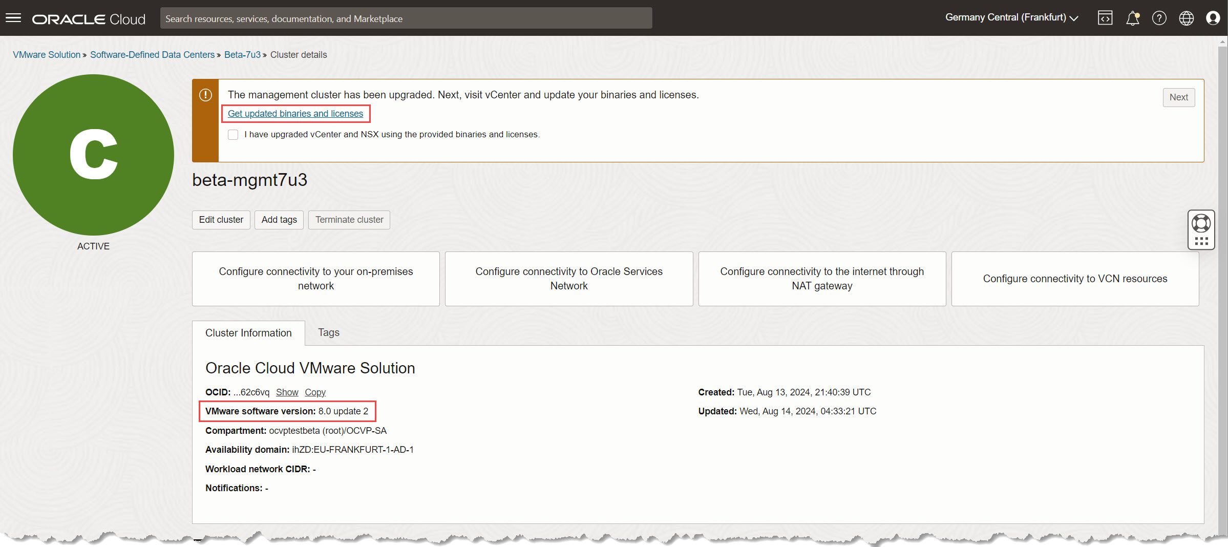

下載升級二進位檔。
升級完成後,將會出現一個新標幟,其中含有標示為取得更新的二進位檔和授權的 URL。
按一下 URL 以下載升級軟體組合。按一下下載,或將 PAR 下載連結複製到您的工作站。
將授權金鑰儲存在安全的位置,因為元件升級需要這些金鑰。
注意:在您完成「管理元件」升級 (作業 3) 之前,升級標幟將維持可見,讓擷取二進位檔案變得容易。

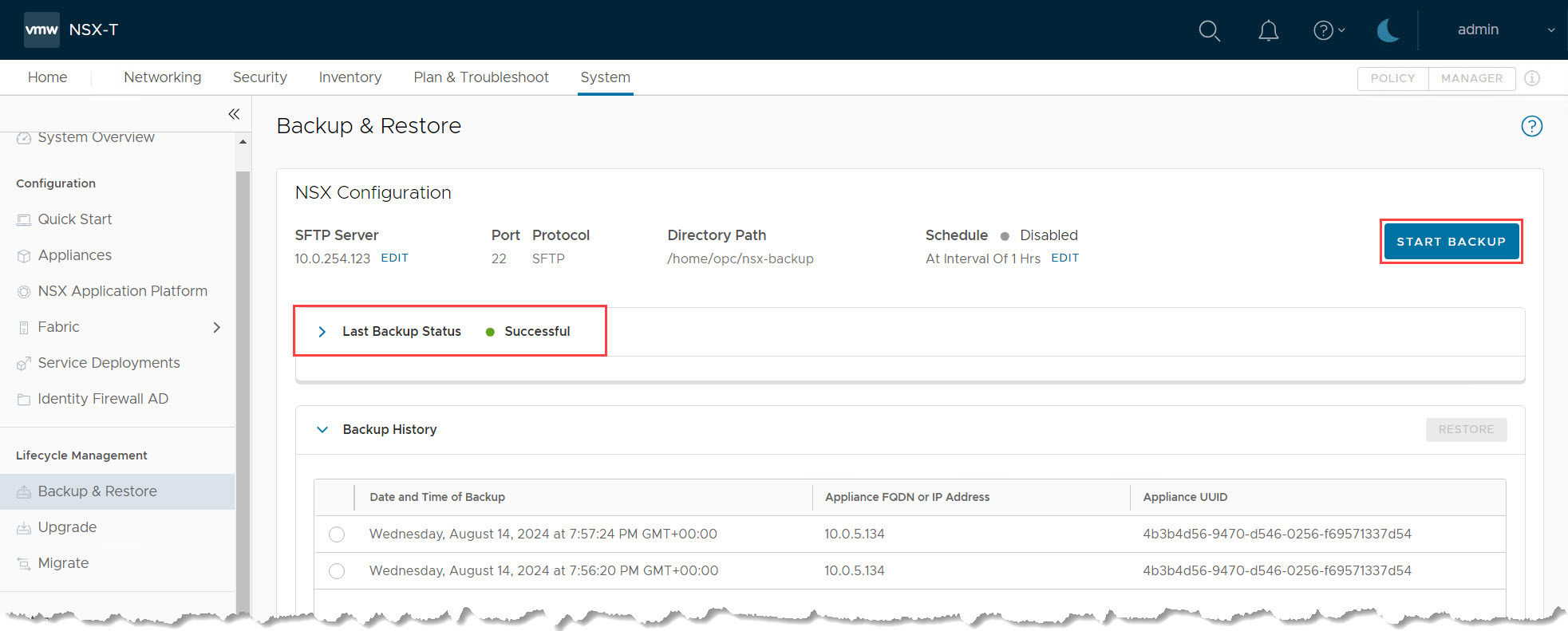

升級前的備份。

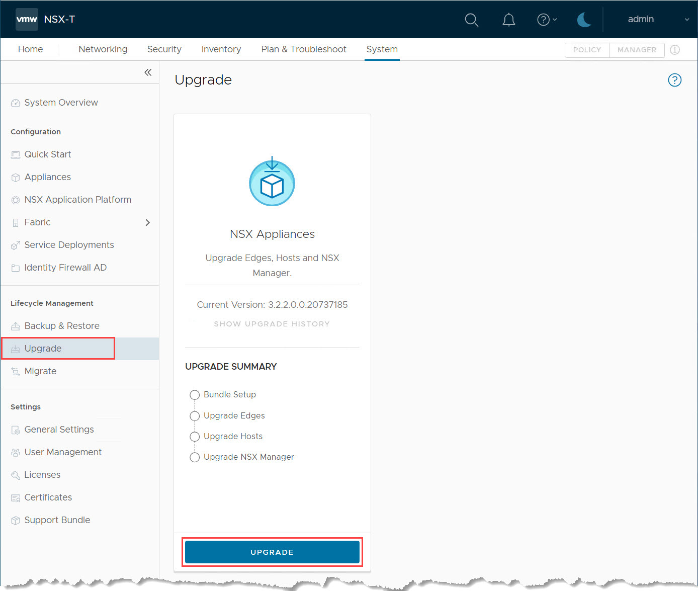

登入 NSX Manager 並驗證目前的版本。
瀏覽至系統、備份與回復,並確定在開始升級之前,可以使用最近狀況良好的備份。

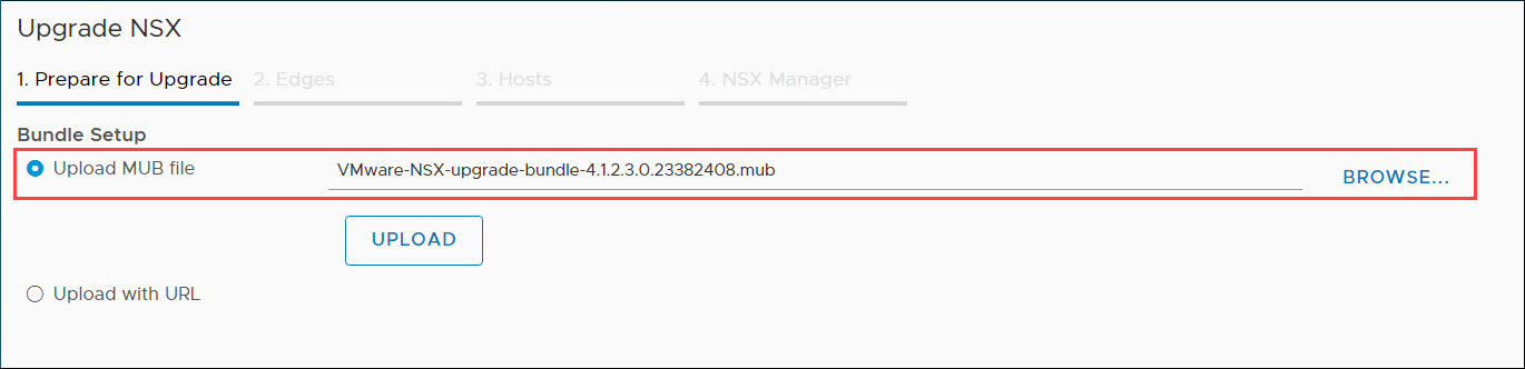

從左側功能表中選取升級,然後按一下升級以開始升級處理作業。
檢查升級整備度。

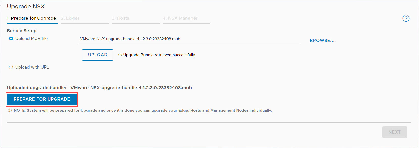

在準備升級區段中,上傳在「工作 2」中下載的 MUB 檔案。
系統將會上傳、擷取及驗證檔案,並完成相容性檢查。
檢查成功之後,您會看到已順利擷取升級組合訊息。
按一下準備升級以繼續進行。

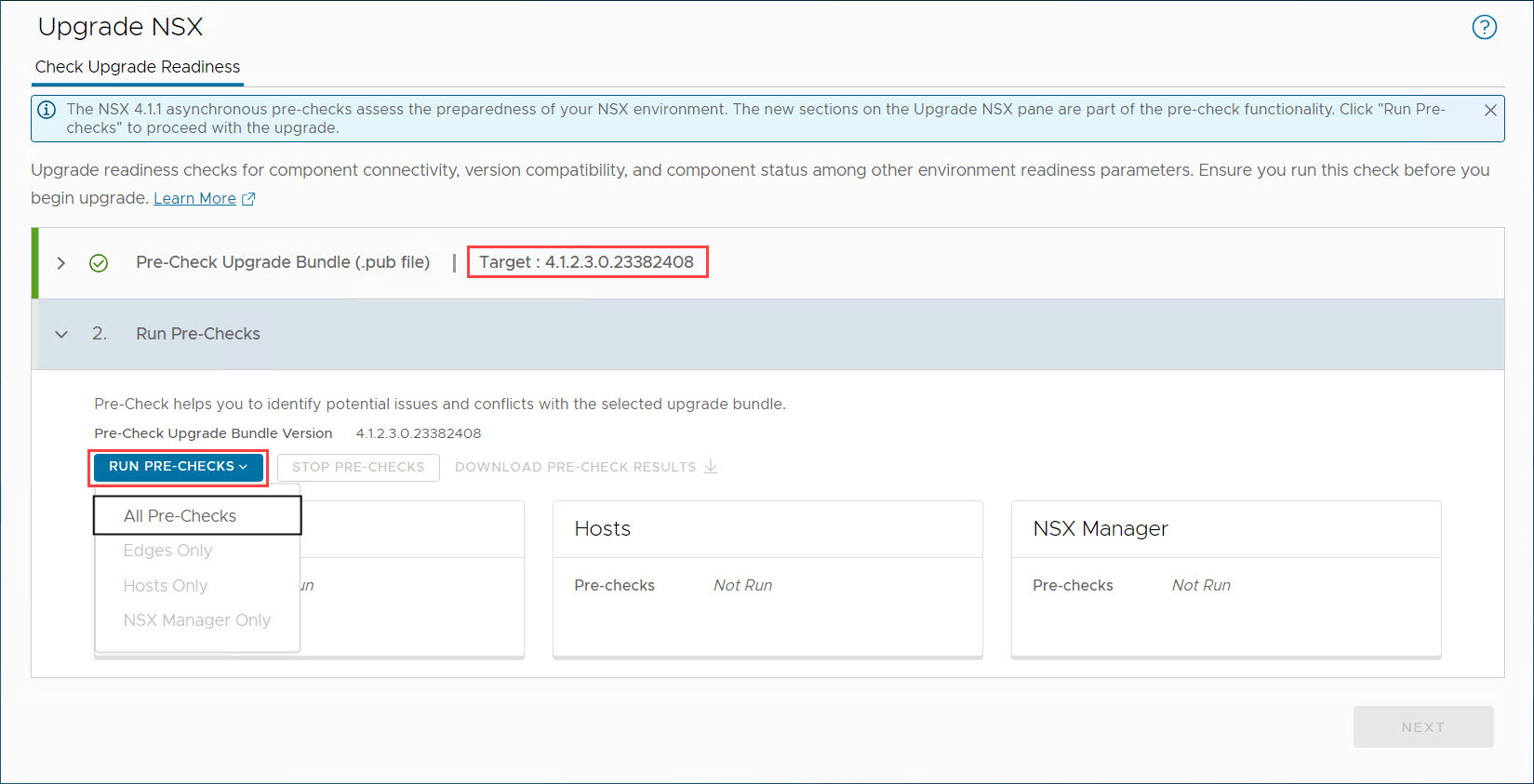

協議與預先檢查。
按一下同意並繼續以接受 EULA。
前進至執行前置檢查段落,您可以在此確認新的 NSX 版本是否如預期。按一下執行前置檢查,然後選取所有前置檢查來驗證環境。
確定所有前置檢查都順利通過。如果發生任何問題,請先進行疑難排解再繼續。

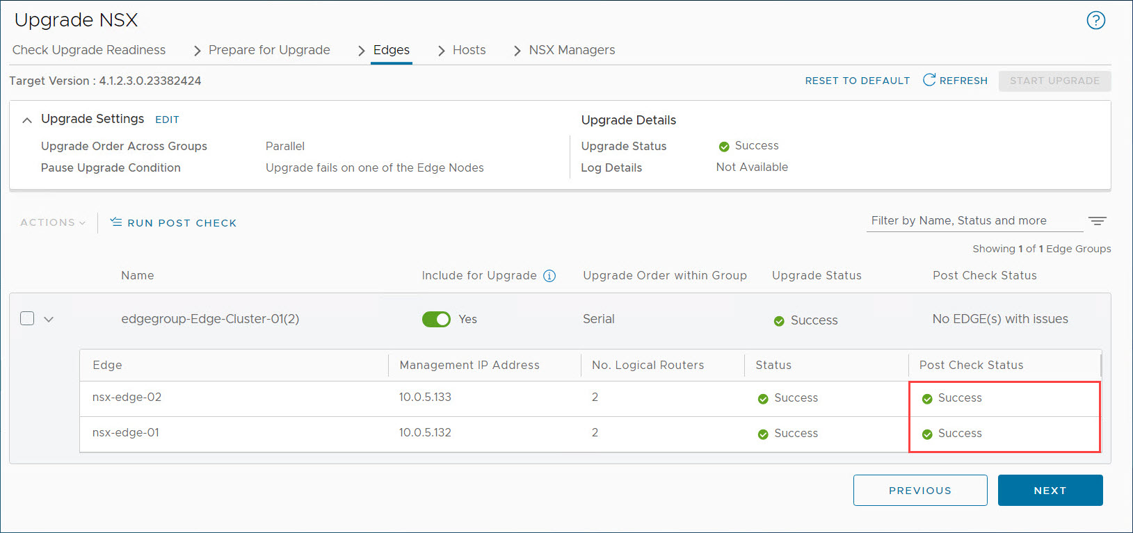

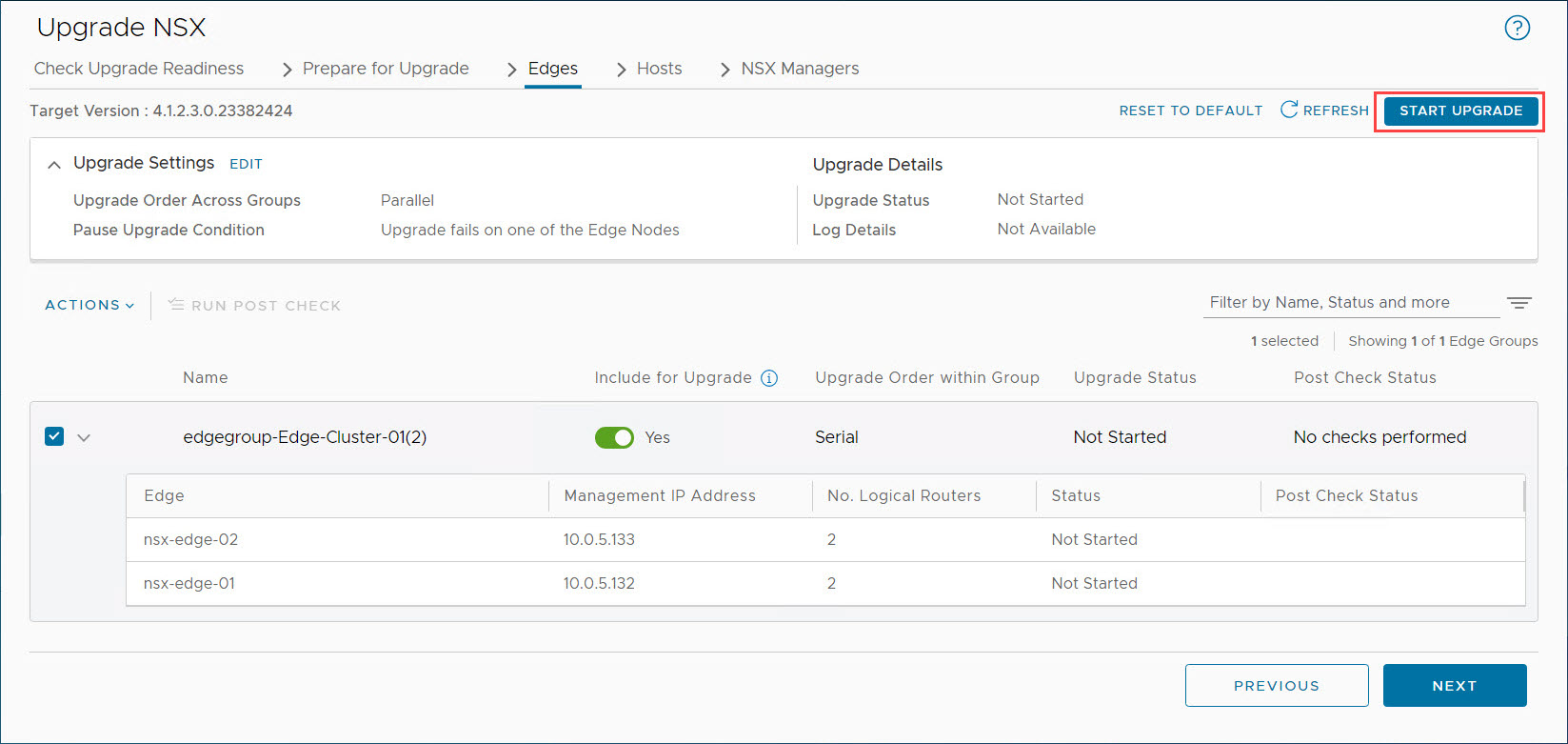

升級邊緣叢集。
在邊緣段落中,選取「邊緣叢集」,然後按一下開始升級,即可開始進行 NSX Edges 輪流升級。
監督升級直到順利完成,並執行後續檢查。

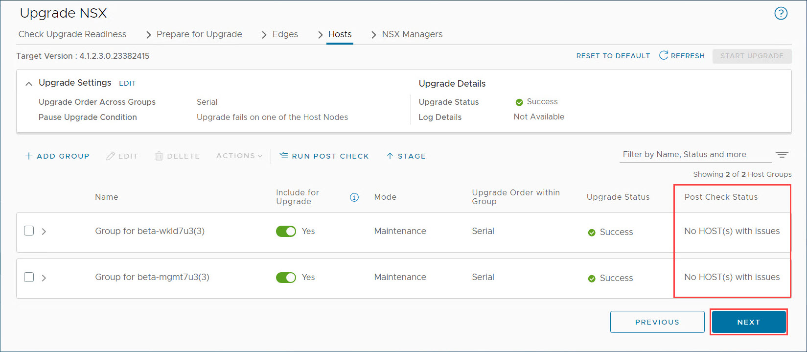

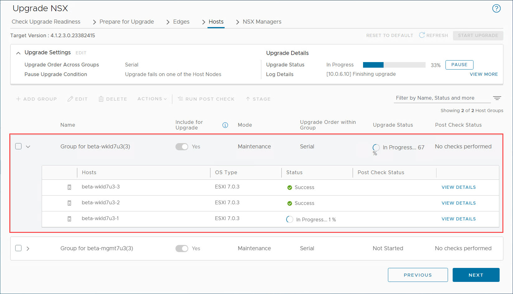

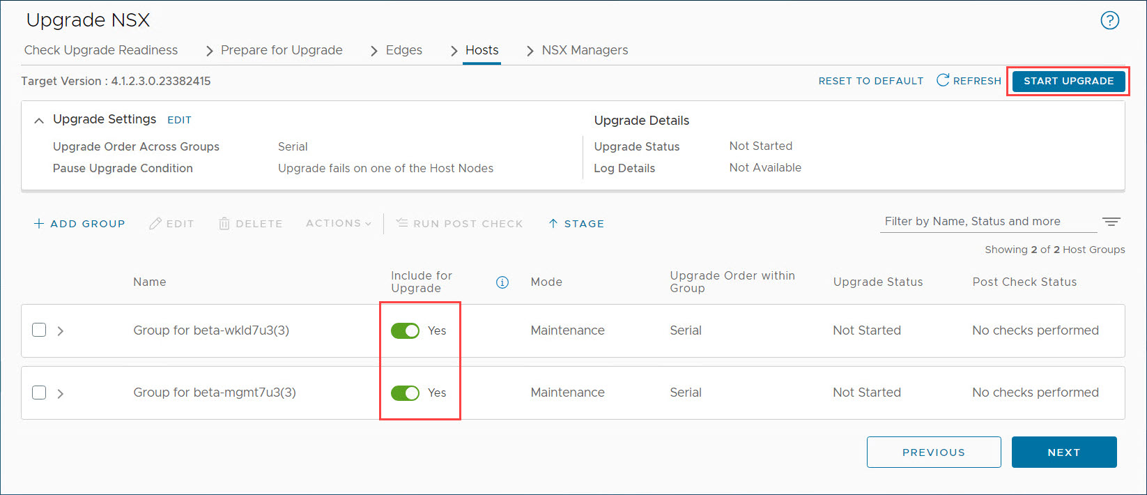

升級主機。
在主機區段中,切換交換器以將所有叢集包括在升級中 (建議),然後按一下啟動升級。
升級會一次繼續一個主機,將每個主機都置於維護模式、升級,然後移至下一個主機。
注意:如果您的管理叢集只有三個 ESXi 主機,請手動將 NSX Management VM 移轉至另一個主機,以啟用維護模式。建議生產環境工作負載使用 N+1 組態以避免此情況發生。
監控升級流程,這可能需要相當長的時間,這取決於您的環境和儲存組態 (例如 vSAN,其中由 OCI 區塊磁碟區支援的 VMFS 應較快)。

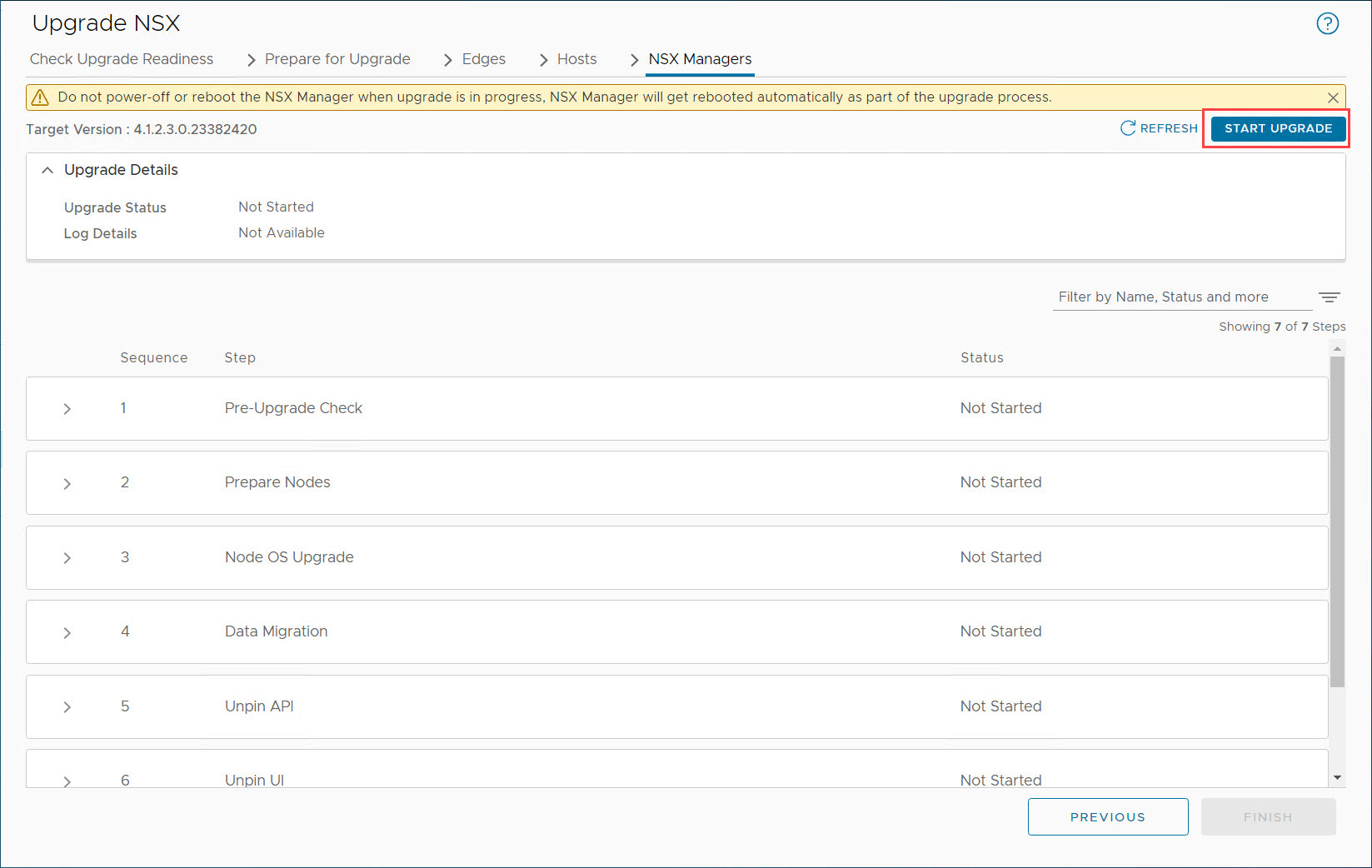

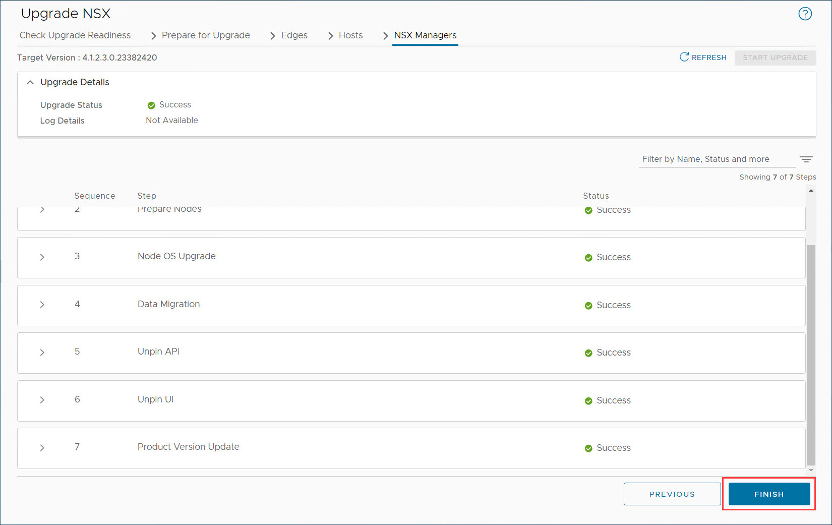

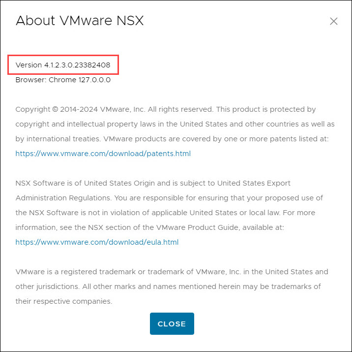

升級 NSX Manager。
升級主機之後,請移至 NSX 管理程式段落。按一下開始升級,選取核取方塊以進行確認,然後開始進行處理作業。
注意:系統將會警告您不要關閉或重新啟動 NSX Manager VM,因為這可能會導致不穩定。NSX Manager 可能在此程序期間暫時無法存取;請稍候幾分鐘後再重試登入。
升級達到 NSX 作業系統升級步驟時,您可能會失去與 NSX Manager 的連線。請稍候幾分鐘,然後重新整理頁面以存取登入畫面。
登入、返回升級頁面,然後選取繼續升級。
監督升級直到順利完成為止。

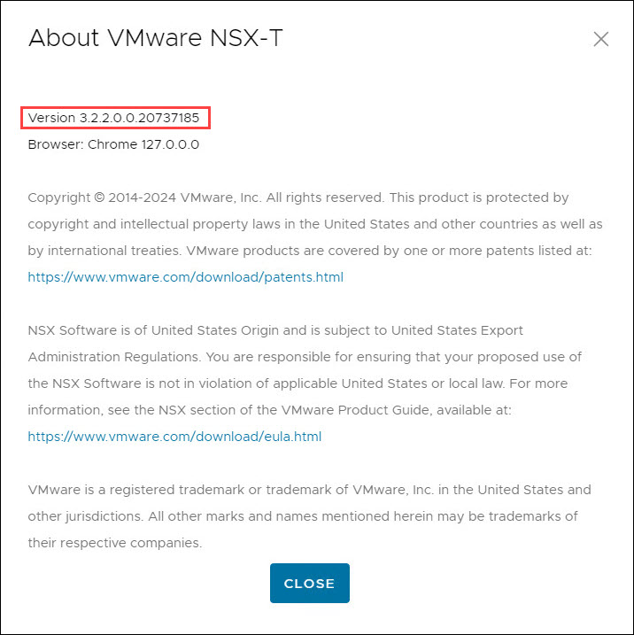

升級之後,請前往關於 VMware NSX 區段確認 NSX Manager 版本已更新。
NSX 環境現在已升級,請繼續下一個升級 vCenter 環境的工作。

在開始 vCenter Server Appliance (vCSA) 升級之前,請確認有可用的有效備份 (如必備條件中所述)。

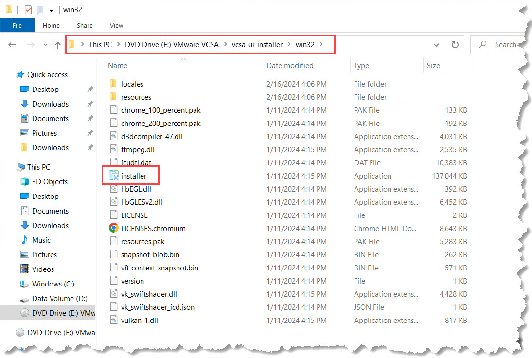

掛載 ISO 檔案。
找出從 OCI 主控台下載之二進位檔中提供的 ISO 檔案。按兩下 ISO 檔案以將其掛載。

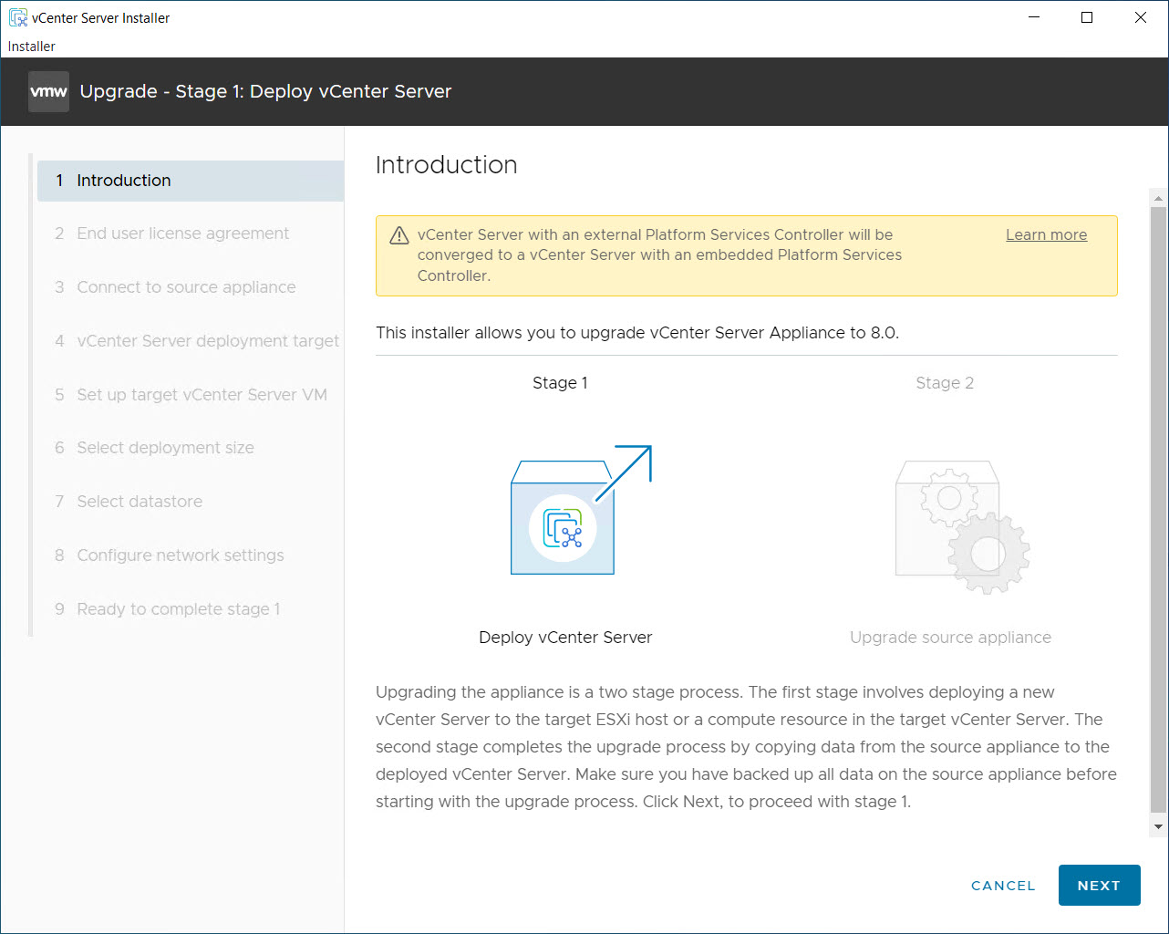

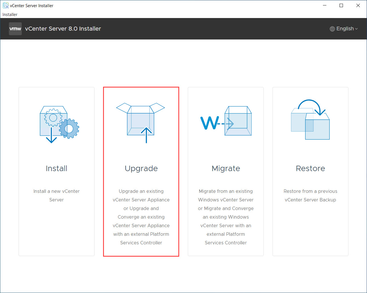

瀏覽至安裝程式檔案,然後按兩下該檔案以啟動 vCenter Server 8.0 安裝程式。
按一下升級,即可開始升級現有的 vCenter Server Appliance。
注意:如需詳細資訊,請參閱 vCenter Server Appliance upgrade guide 。

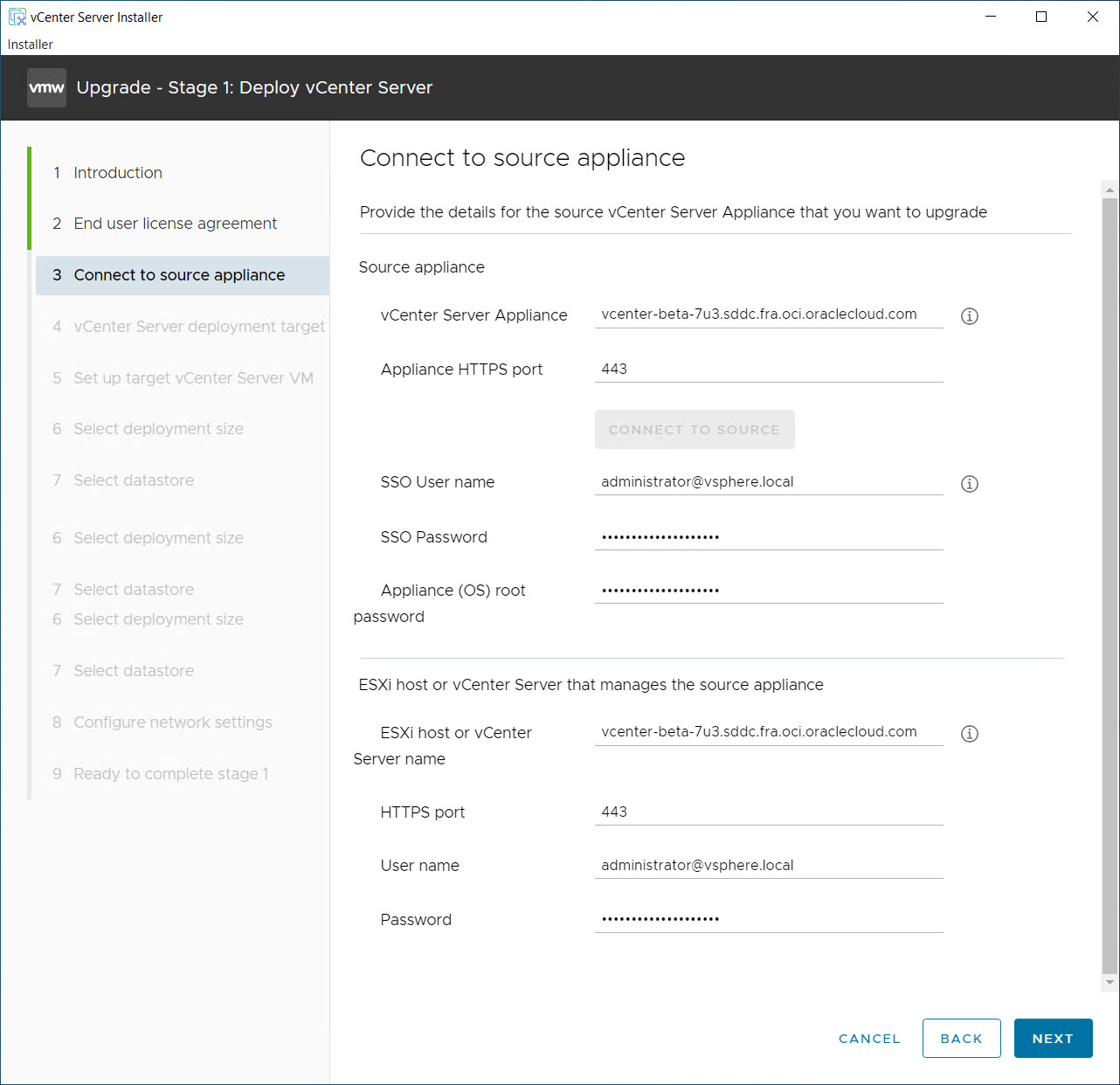

階段 1:建置新的 vCenter 伺服器。
在簡介頁面中,按一下下一步以繼續。
接受 EULA,然後按一下下一步。
在連線至來源設備頁面中,輸入目前的 vCenter 伺服器設備名稱,將連接埠保留為 443 ,然後選取連線至來源。
輸入 SSO 使用者名稱、 SSO 密碼和設備 (OS) root 密碼。
重複目標 vCenter 的相同詳細資訊,然後按一下下一步。

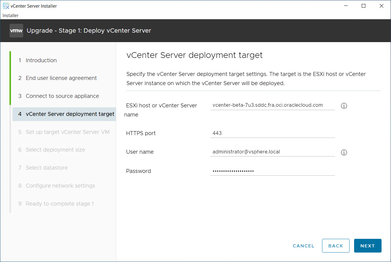

輸入 vCenter 伺服器部署目標資訊。進行此升級時,會使用相同的 DNS 名稱,但在開始升級之前,建議為 8.x 設備建立新的 DNS 項目。
接受憑證警告並繼續。

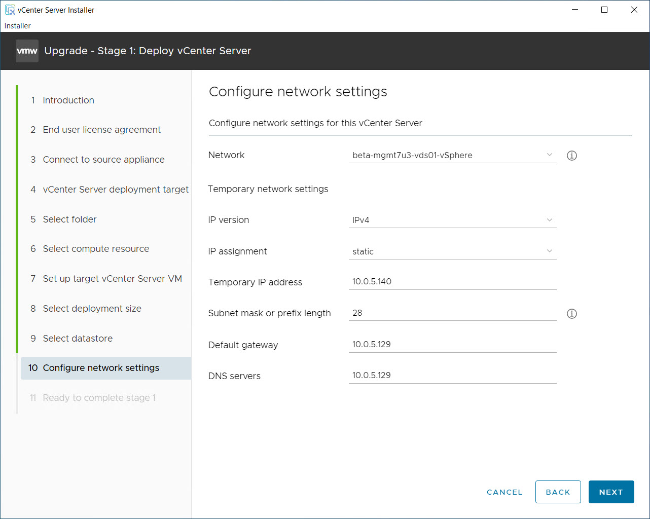

輸入必要的網路設定,然後按一下下一步。

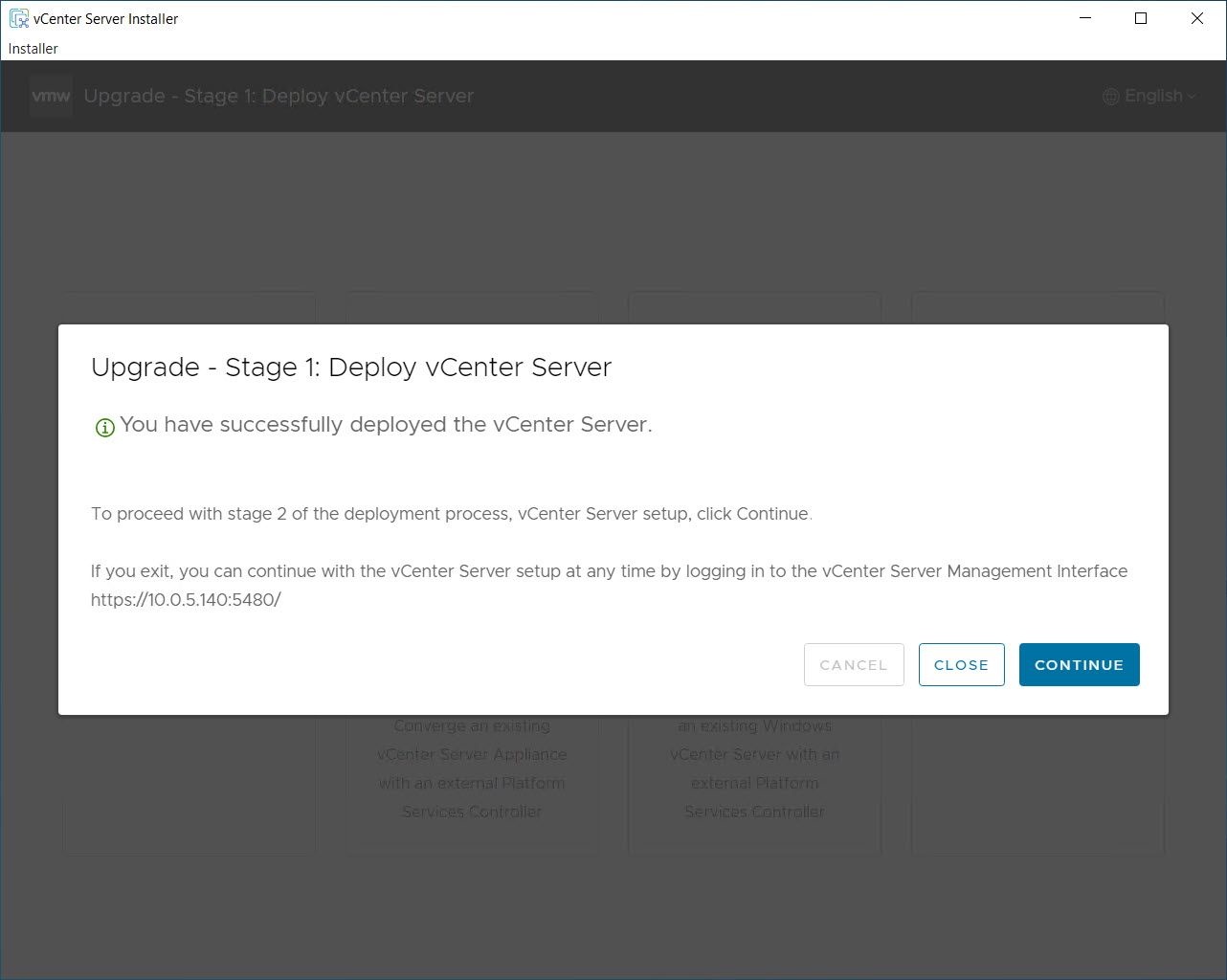

複查組態,然後按一下完成以完成升級處理作業的階段 1 。
注意:階段 1 可能需要幾分鐘的時間。監督進度直到順利完成為止。

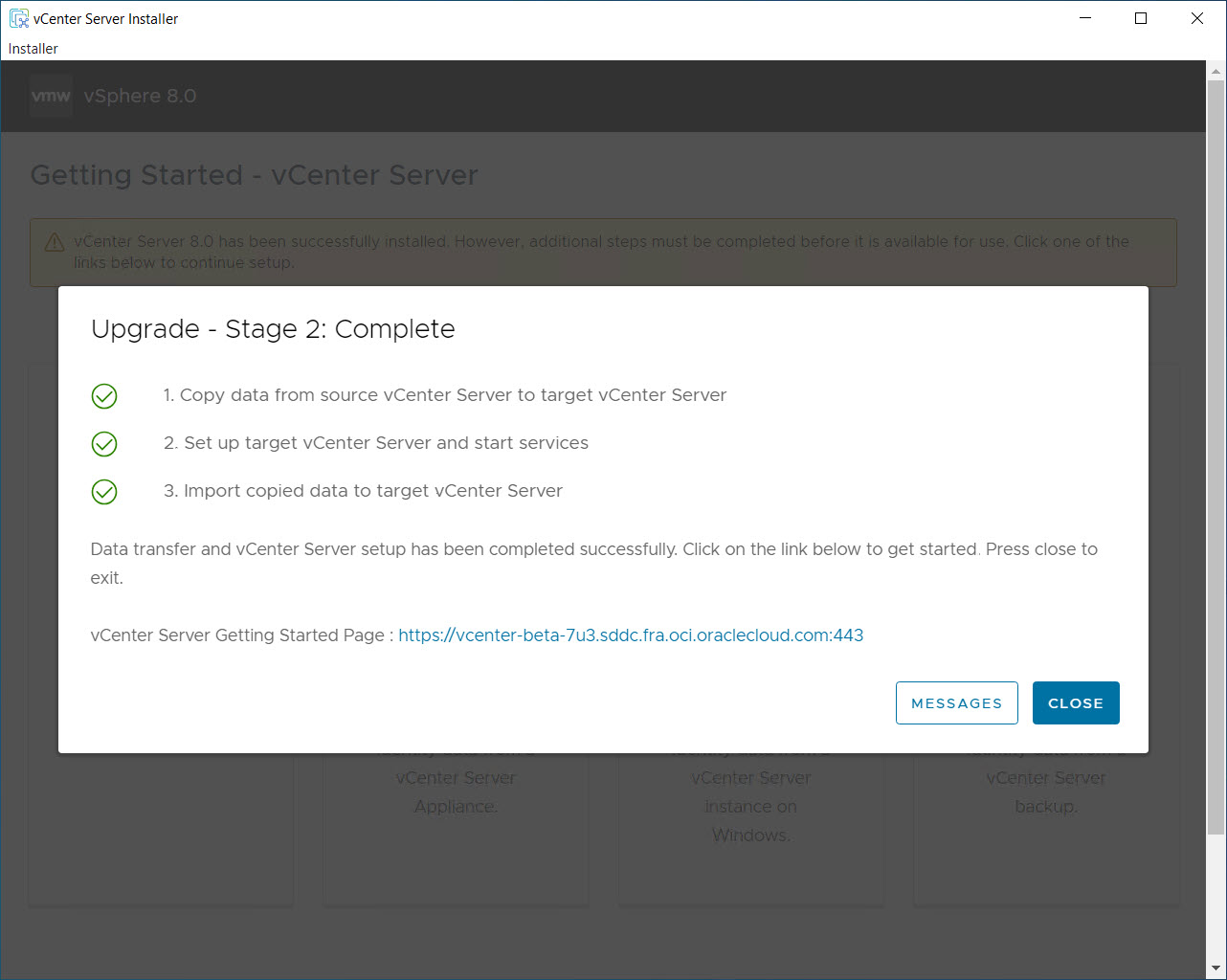

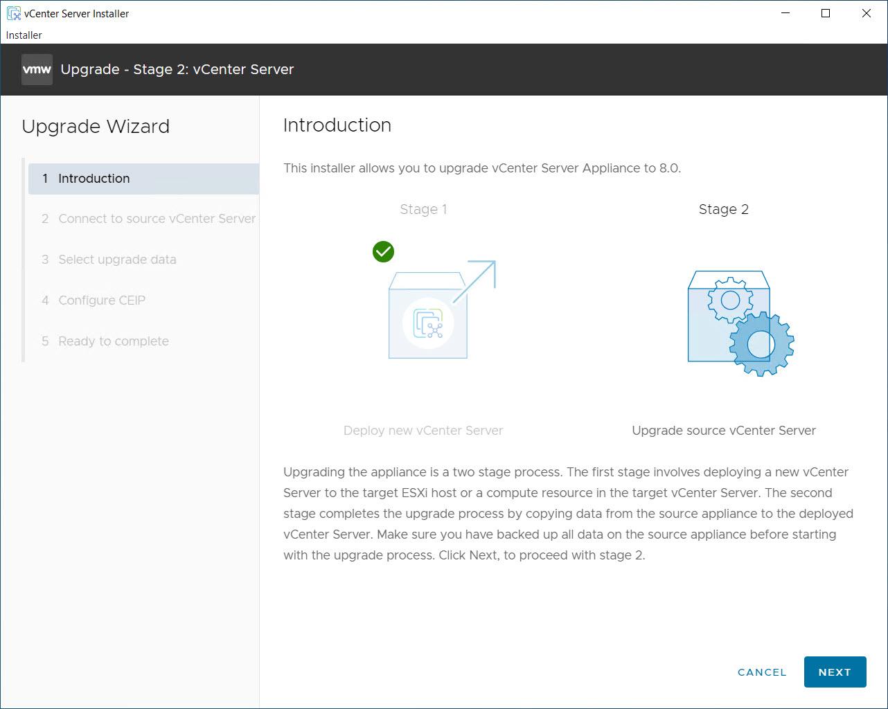

階段 2:升級來源 vCenter 伺服器。
順利部署新的 vCSA 之後,請按一下繼續以開始第 2 階段。
複查簡介頁面,然後按下一步。
輸入來源 vCenter 伺服器詳細資訊,然後繼續進行升級前檢查清單。
在選取升級資料頁面中,選取組態、產品目錄、工作、事件及效能測量結果,然後按下一步。
設定 CEIP 設定值,然後按一下下一步。
在準備完成頁面中,複查設定值並按一下完成。
注意:將會出現警告,指出來源 vCenter 將關閉並在目的地 vCenter 上啟動。網路組態將會切換,而舊的網路詳細資訊將會套用至新的 vCenter 伺服器。
驗證所有組態並指定授權。
監控升級完成之前的進度。

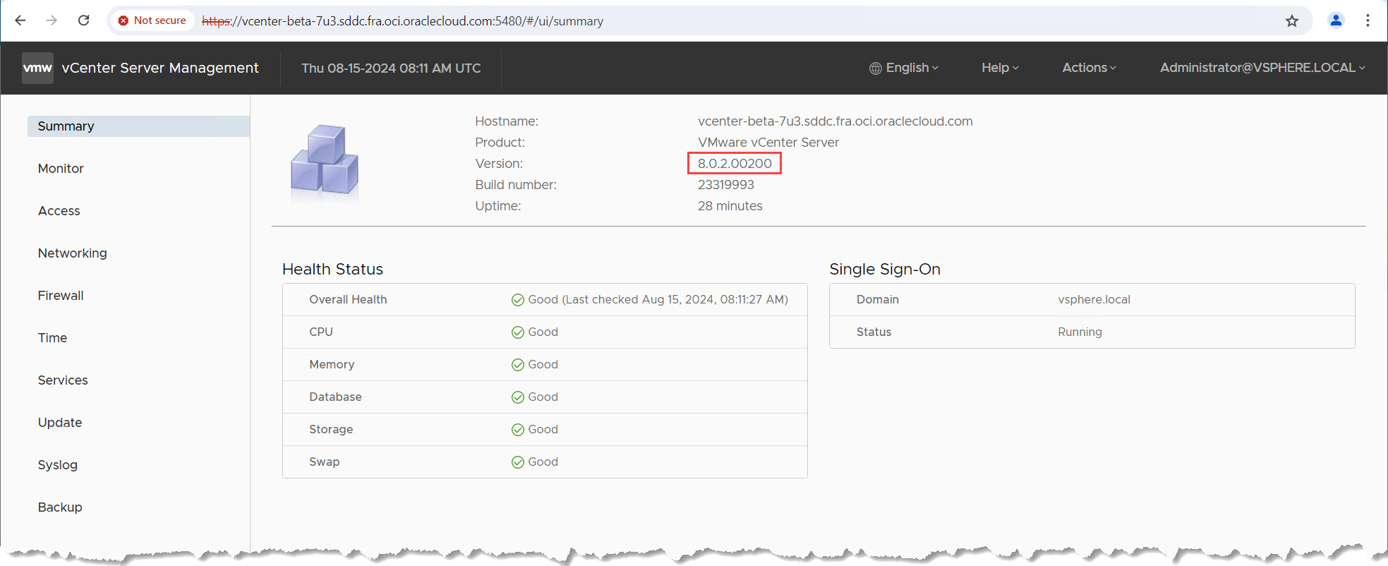

關閉即現式視窗並在新的瀏覽器視窗中開啟提供的 URL,以存取 vCSA 管理設備並驗證 vCenter 版本。

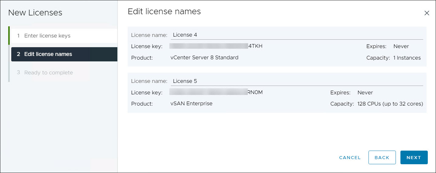

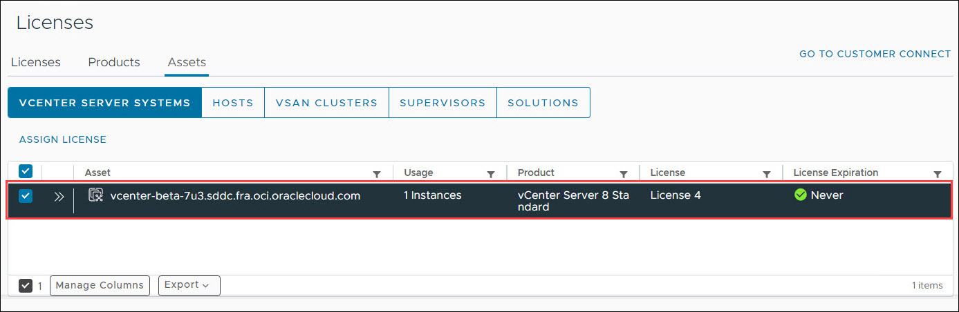

存取新的 vCenter 伺服器,瀏覽至授權區段,然後新增任務 2 中提供的 vCenter 伺服器與 vSAN 授權。
將授權指派給 vCenter 伺服器。
驗證所有組態均可存取。視情況從 vCenter 產品目錄移除較舊的 vCenter Server Appliance VM ,以避免根據貴組織的標準進行混淆或刪除。

存取 OCI 中的管理叢集。
前往 OCI 主控台,瀏覽至您的 SDDC,然後開啟管理叢集詳細資訊頁面。
選取我使用提供的二進位檔案和授權升級 vCenter 和 NSX ,然後按一下下一步。

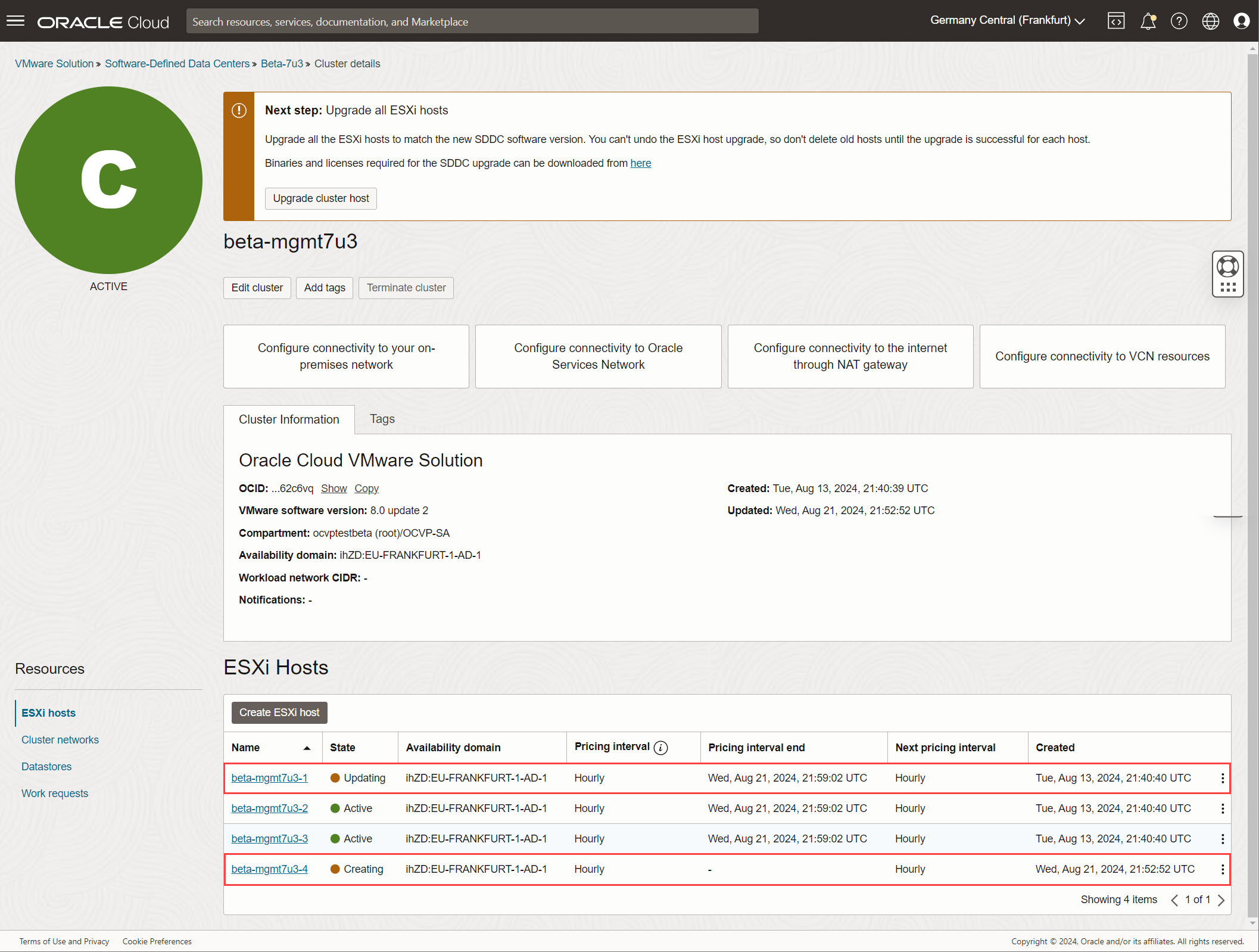

啟動升級處理程序。
按一下升級叢集主機,即可存取升級狀態頁面。
在升級狀態頁面中,選取管理叢集,然後按一下第一個 ESXi 主機。
注意:升級處理作業很複雜,可能需要很長的時間。您可以隨時重新瀏覽升級狀態頁面,以監督或追蹤進度。

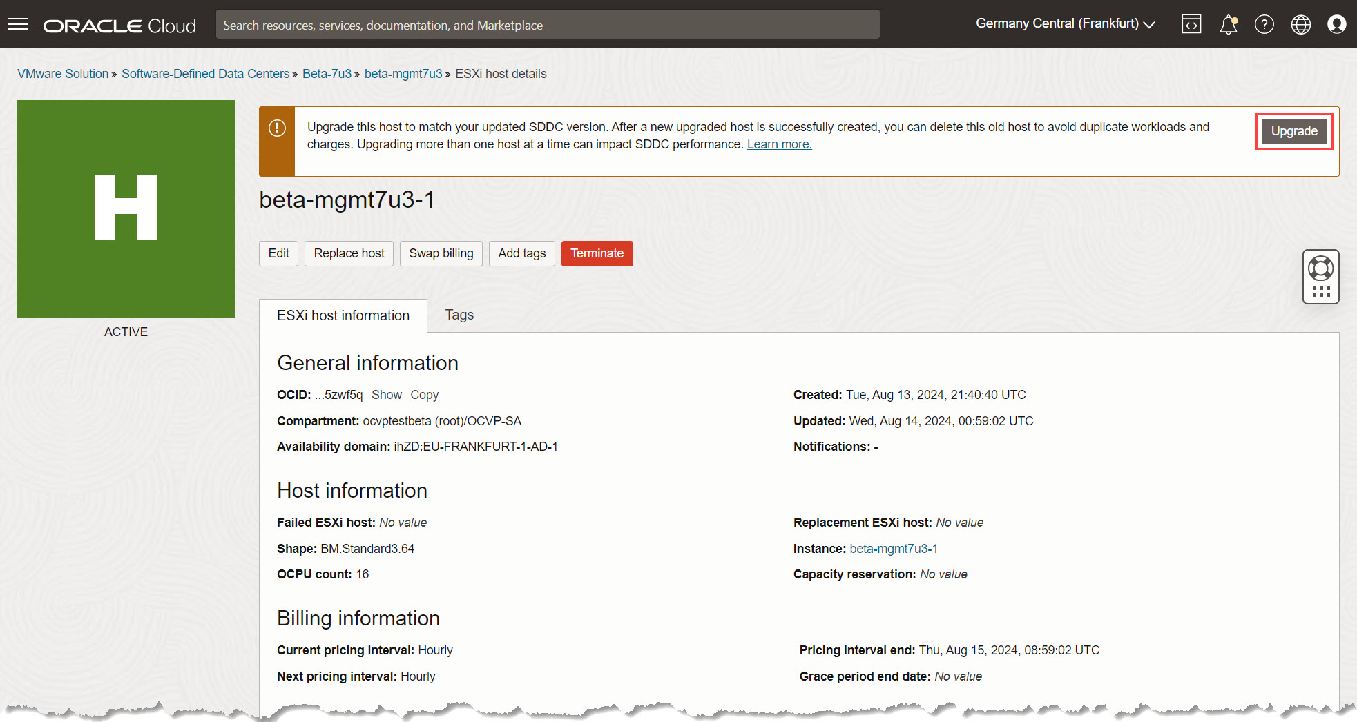

開始輪詢升級處理作業。

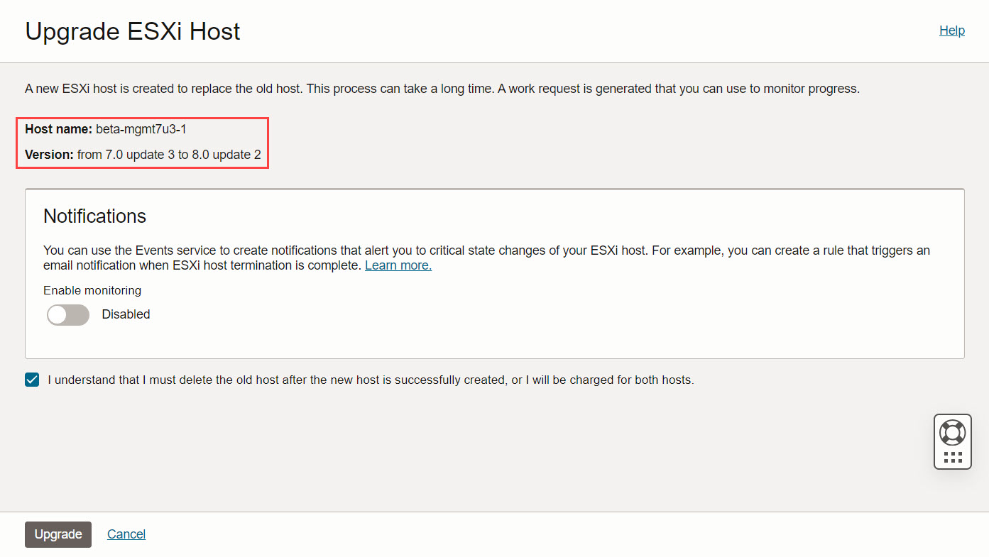

按一下標幟中的升級。這將會起始升級 ESXi 主機流程。
複查詳細資訊,然後按一下升級,即可建立新的 ESXi 主機,這將會與原始主機的運算型態相符,但需支付每小時的費用。

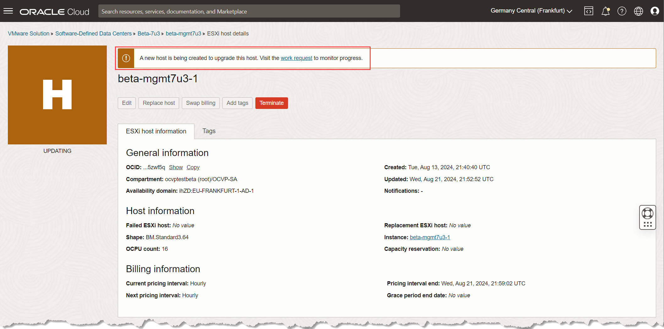

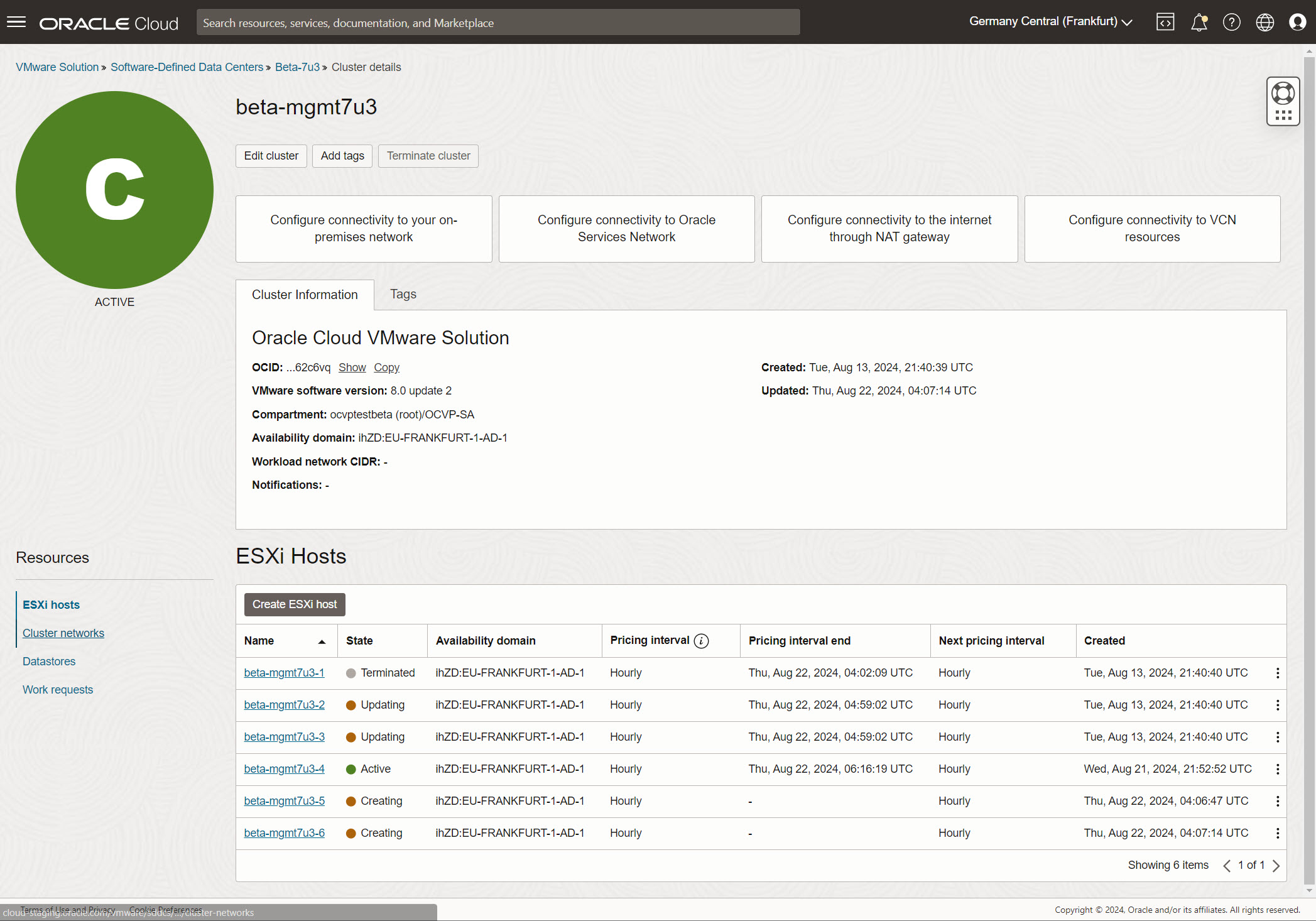

監督主機建立處理作業。
關閉面板,您應該會在其資訊頁面上看到 ESXi 主機的狀態變更為更新。
按一下「管理叢集」內的 ESXi 主機,就會顯示狀態為建立中的新主機。
注意:建立新的 ESXi 主機可能需要 20-25 分鐘的時間。您可以在升級狀態或工作要求段落中監督進度。

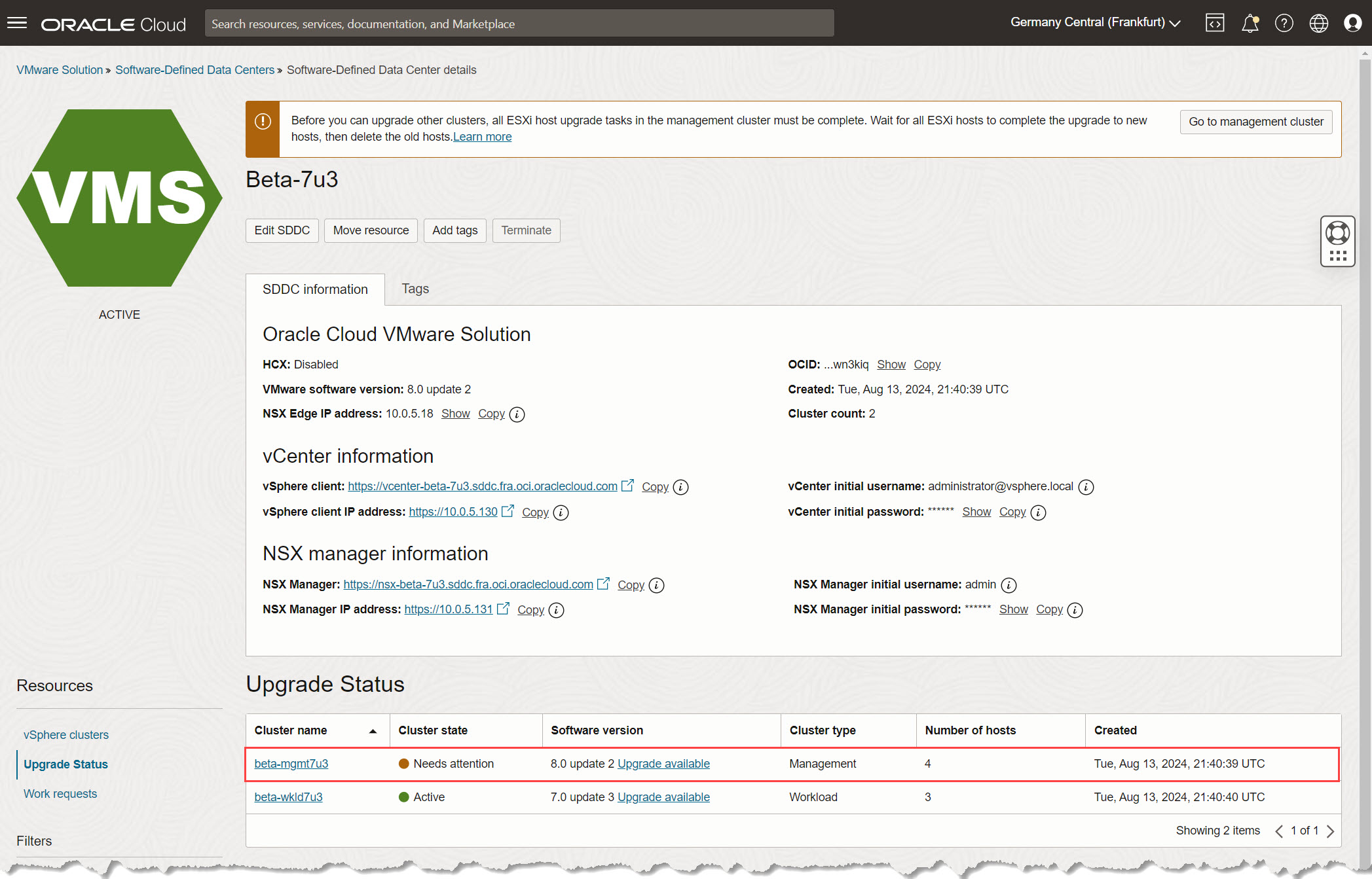

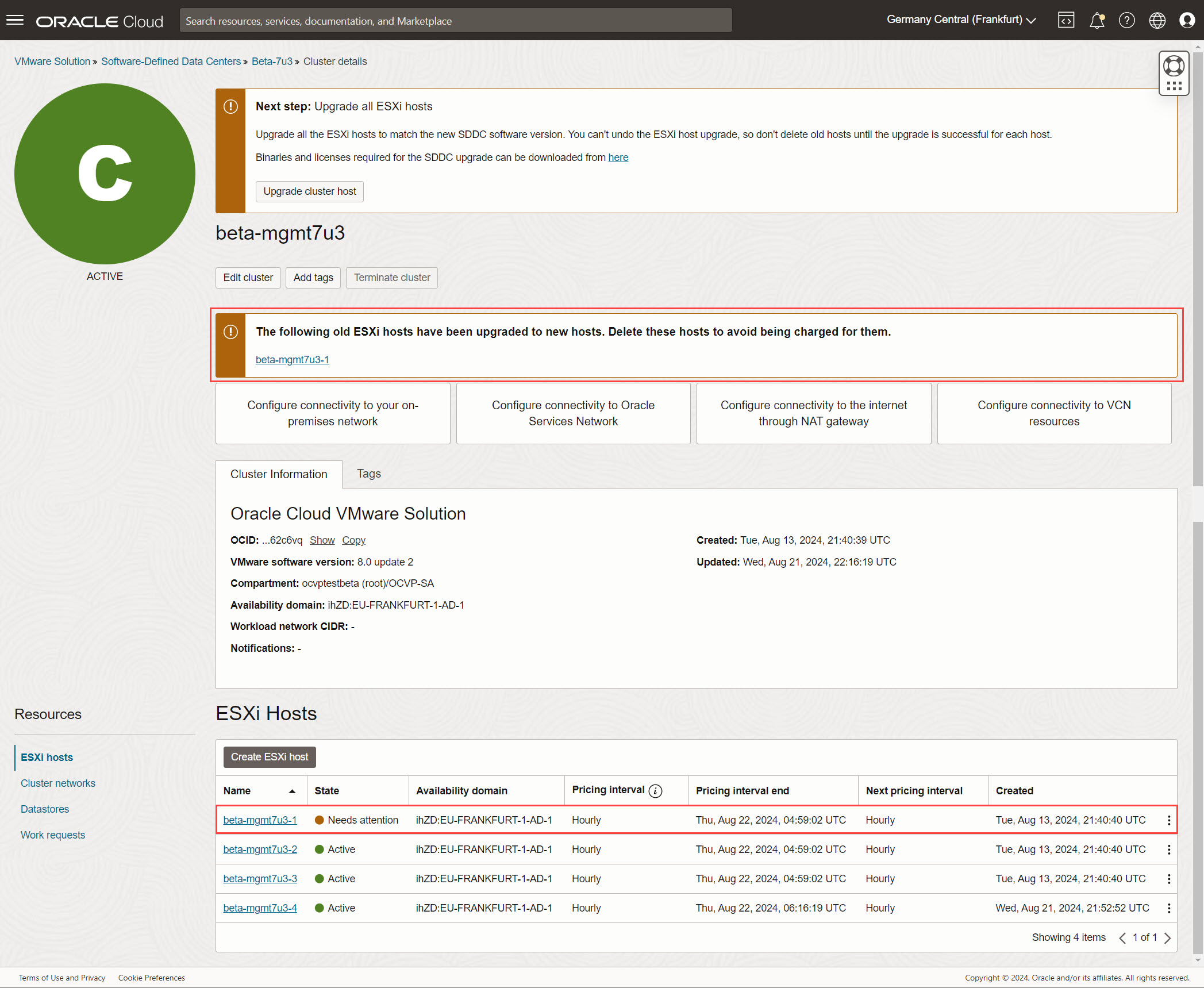

複查舊的主機狀態。
建立新主機之後,請檢查舊主機的狀態。現在應該會顯示為需要注意,內含顯示新取代之主機詳細資訊的標幟。
同樣地,如果您造訪新建立的主機,則可以找到原始主機的詳細資訊。

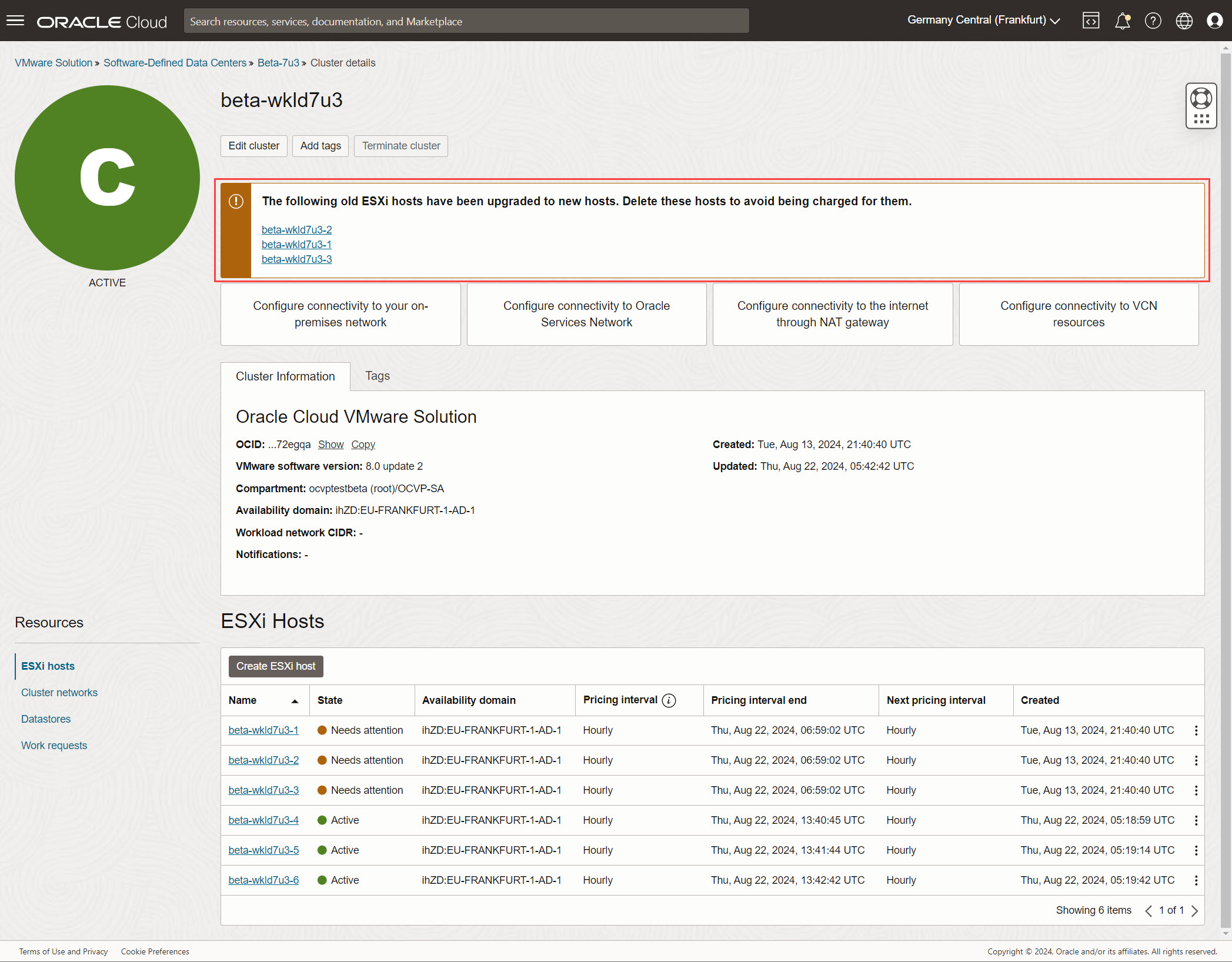

重要事項:舊主機和新主機詳細資訊頁面都會顯示警告,指出如果原始主機未終止,將會針對這兩個主機收取費用。確保在移轉完成後刪除舊、未使用的主機,以避免產生額外費用。

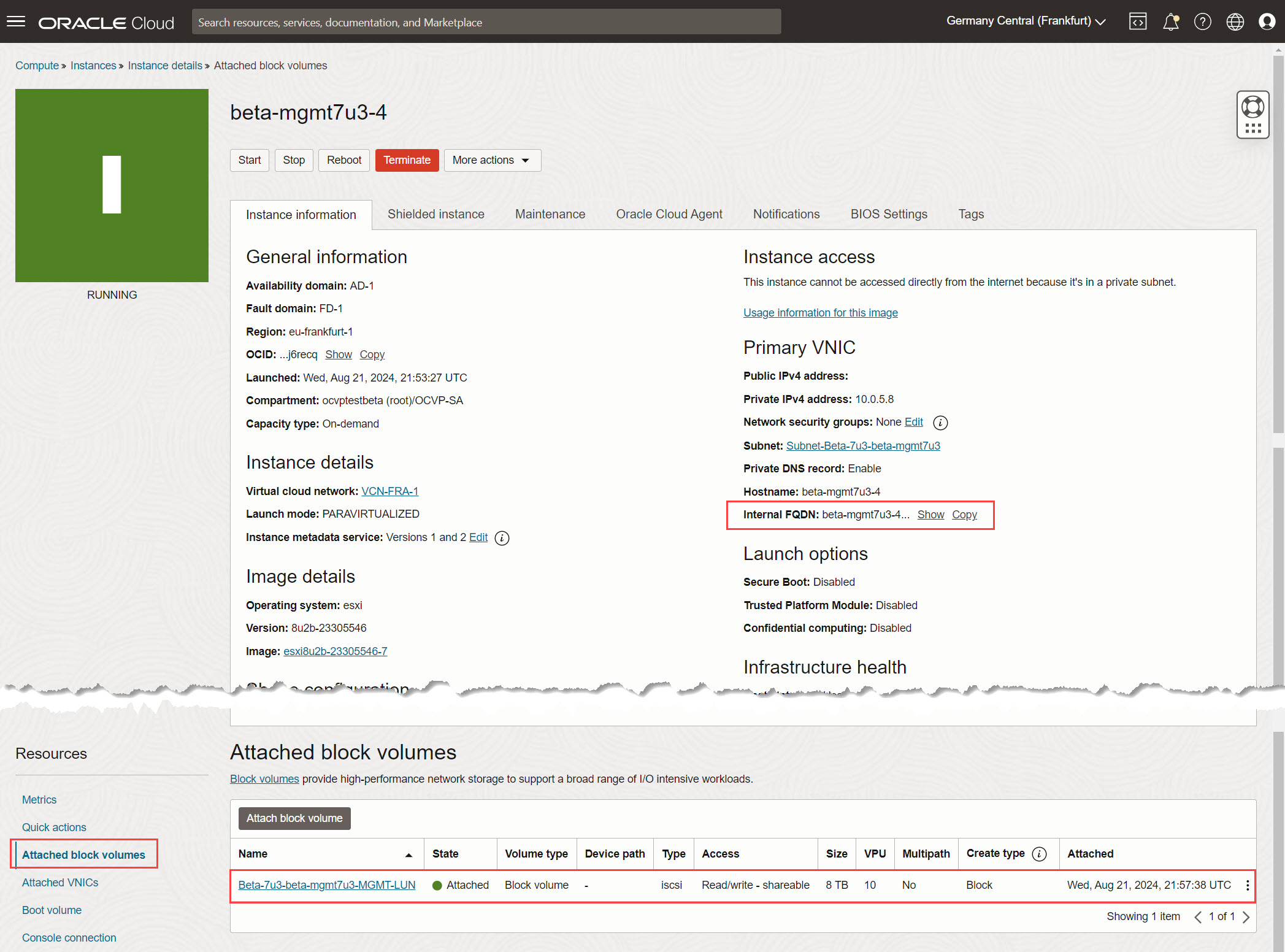

擷取 ESXi 主機資訊和預設 vCenter 密碼。
在 OCI 主控台中,識別並記下新建立之 ESXi 主機的主機資訊。您也可以從 SDDC 中舊 ESXi 主機的標幟存取此資訊。
ESXi 主機資訊:選取新增的 ESXi 主機,並記下下列資訊。
內部 FQDN 詳細資訊。

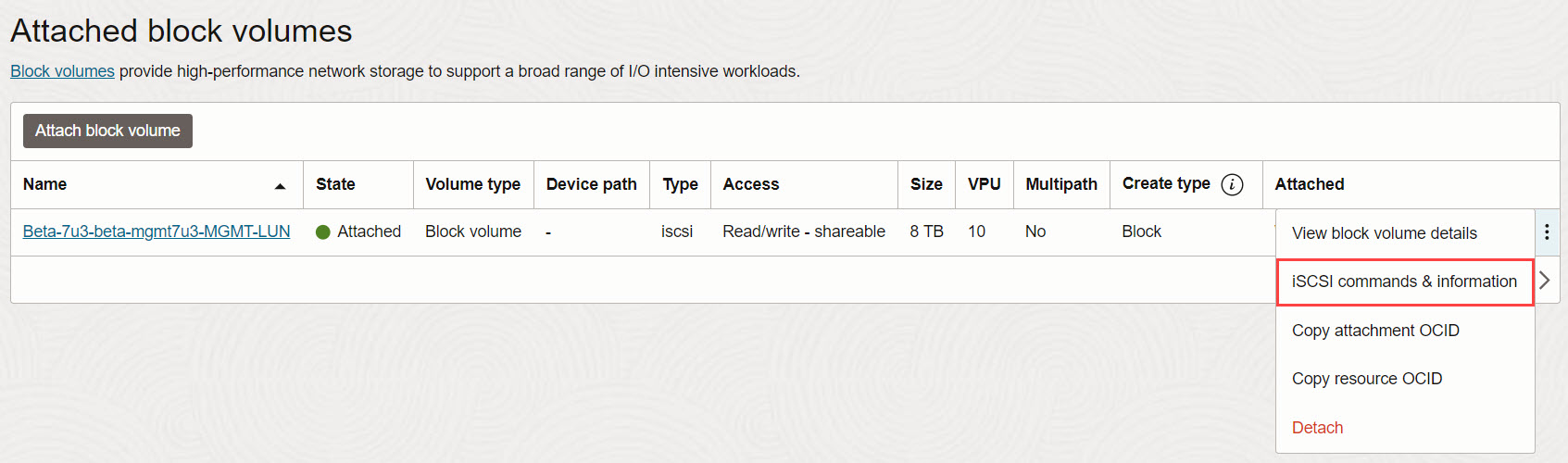

存取連附的區塊磁碟區段落,並收集所有連附項的 iSCSI 目標伺服器詳細資訊。
vCenter 密碼:在 OCI 主控台內的 SDDC 詳細資訊頁面中,尋找並安全地儲存預設的 vCenter 密碼。在稍後的任務中將 ESXi 主機新增至 vCenter 時,將需要此密碼。

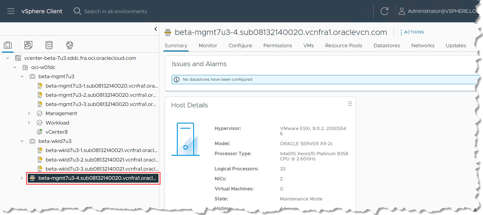

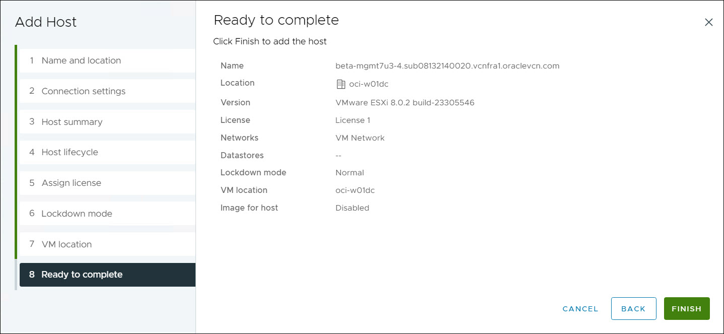

將 ESXi 主機新增至 vCenter。
開啟 vCenter 伺服器,然後找出您要新增 ESXi 主機的資料中心。
在資料中心上按一下滑鼠右鍵,然後選取新增主機。
設定 ESXi 主機設定值。
請輸入下列資訊。
主機名稱或 IP 位址:輸入「工作 4.1.6」中記載之新 ESXi 主機的 FQDN,然後按一下下一步。
連線設定值:輸入 ESXi 主機的登入證明資料 (
root作為使用者名稱,以及從「OCI 主控台 SDDC 詳細資訊」頁面取得的預設 vCenter 密碼),然後按一下下一步。 -
主機摘要:複查主機摘要,然後按下一步。
主機週期:取消選取使用影像管理主機,然後按一下下一步。
指派授權:從可用的選項選取先前任務中新增的 vSphere 8 Enterprise Plus 授權金鑰,以將授權指派給新的 ESXi 主機,然後按一下下一步。
鎖定模式:選取一般鎖定模式,這是與 Oracle Cloud VMware Solution 部署搭配使用的標準設定。您可以視需要根據特定環境調整此設定,然後按一下下一步。
VM 位置:保留 VM 位置的預設設定值,然後按一下下一步。
複查所有組態詳細資訊,按一下完成以送出工作,然後將 ESXi 主機新增至您的 vCenter 叢集。
輸入維護模式。
順利新增 ESXi 主機之後,請在 vCenter 產品目錄中的主機上按一下滑鼠右鍵,然後選取進入維護模式。
驗證主機已順利進入維護模式。

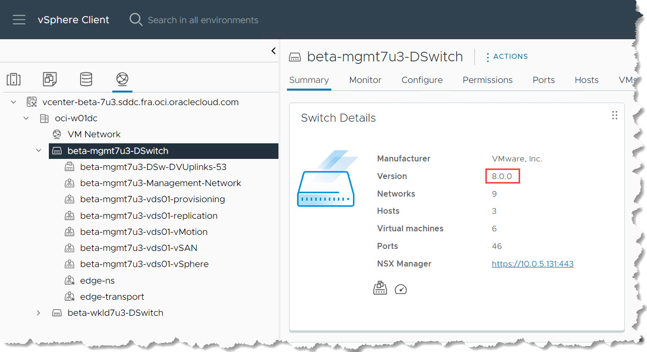

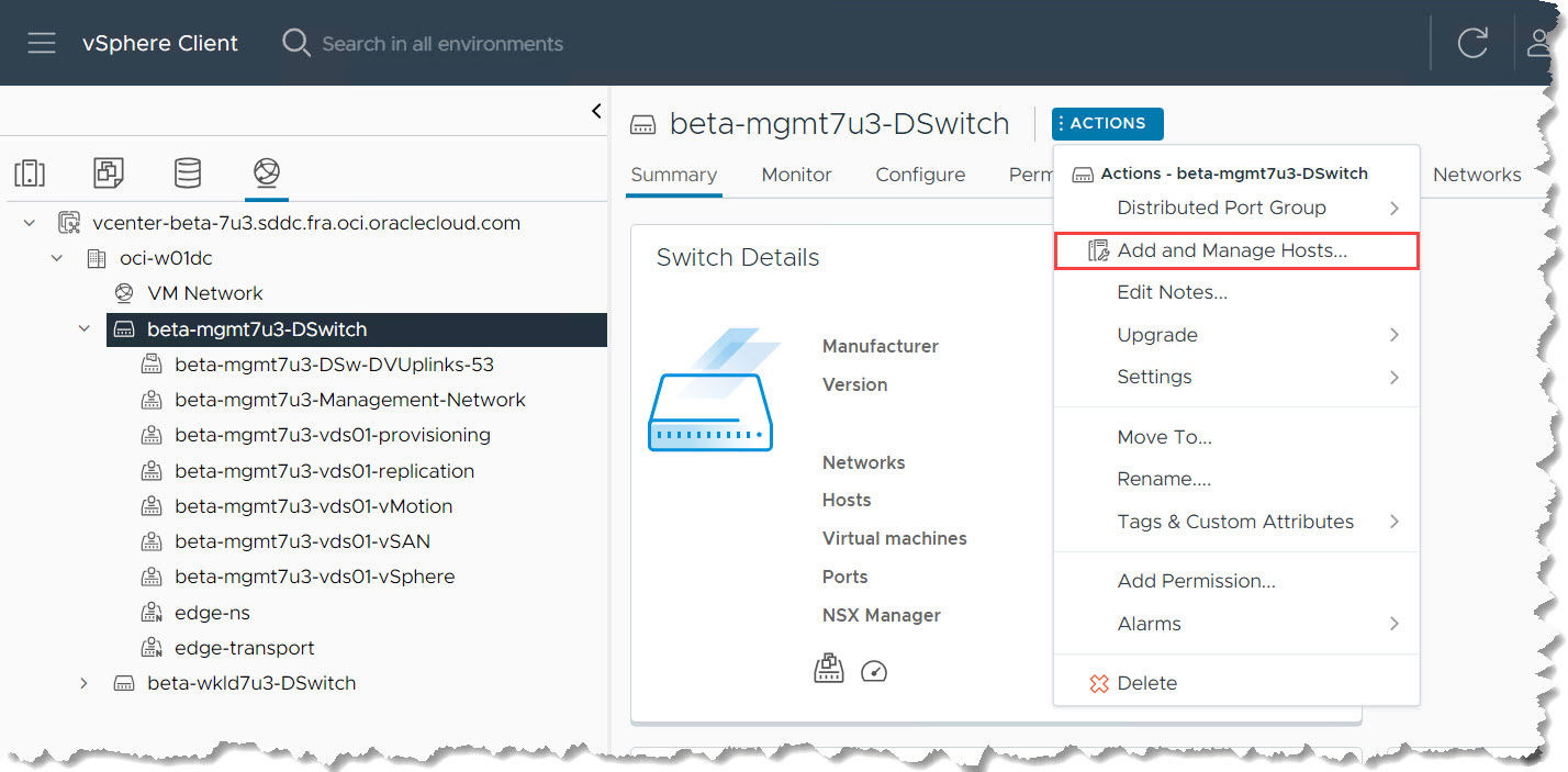

新增 ESXi 主機至分散式交換器 (DSwitch)。
瀏覽至 vCenter 伺服器內的網路檢視。
選取與 ESXi 主機所在之叢集關聯的 DSwitch。
在 DSwitch 上按一下滑鼠右鍵,或按一下動作,然後選取新增和管理主機。
在選取工作和選取和主機區段中,輸入下列資訊。
選取新增主機,然後按一下下一步。
從清單中選取新新增的 ESXi 主機,並確定它目前處於維護模式。按下一步。

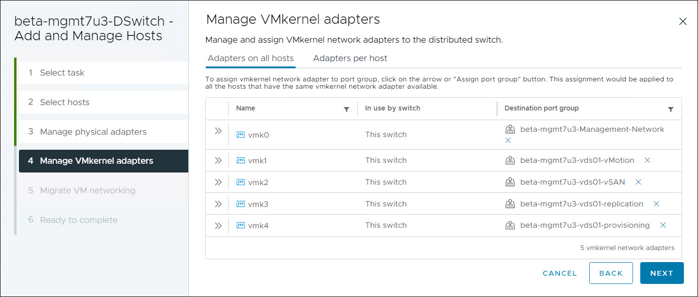

在管理實體轉接器區段中,從下拉式功能表中選取 vmnic0 和 vmnic1 。
在管理 VMkernel 轉接器段落中,將每個 VMkernel 轉接器 (vmk) 指定給特定的連接埠群組,如下所示:
VMKernel 轉接器 連接埠群組 vmk0 管理網路 vmk1 vMotion vmk2 vSAN vmk3 複寫 vmk4 佈建
在移轉 VM 網路區段中,保留移轉 VM 網路的預設值。
複查所有組態詳細資訊,然後按一下完成,送出變更並將 ESXi 主機新增至分散式交換器。

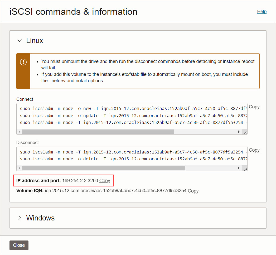

確定所有區塊磁碟區連附項。
請前往 OCI 主控台,確定連附至叢集中其他 ESXi 主機的所有區塊磁碟區也會連附至新增的主機。
複製所有區塊磁碟區連附項的 iSCSI 連附項資訊。

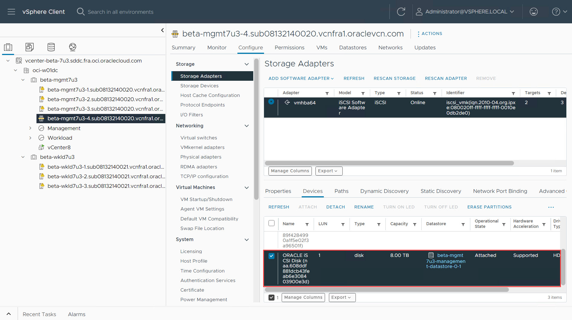

存取 iSCSI 儲存配接卡。
在 vCenter 伺服器中,選取新增的 ESXi 主機。
瀏覽至設定和儲存體轉接器。
配置 iSCSI 目標伺服器。
從右側窗格中選取 iSCSI 儲存配接卡。
選取動態尋找,然後按一下新增以新增 iSCSI 目標伺服器。
新增您在上一個步驟收集的所有 iSCSI 目標伺服器 IP。
重新掃描 iSCSI 轉接器。
新增所有 iSCSI 伺服器之後,請選取 iSCSI 轉接器,然後按一下重新掃描儲存體來掃描新的裝置。
驗證區塊磁碟區連附項。重新掃描完成後,您應該會看到以 Oracle iSCSI 磁碟方式連附的所有區塊磁碟區。

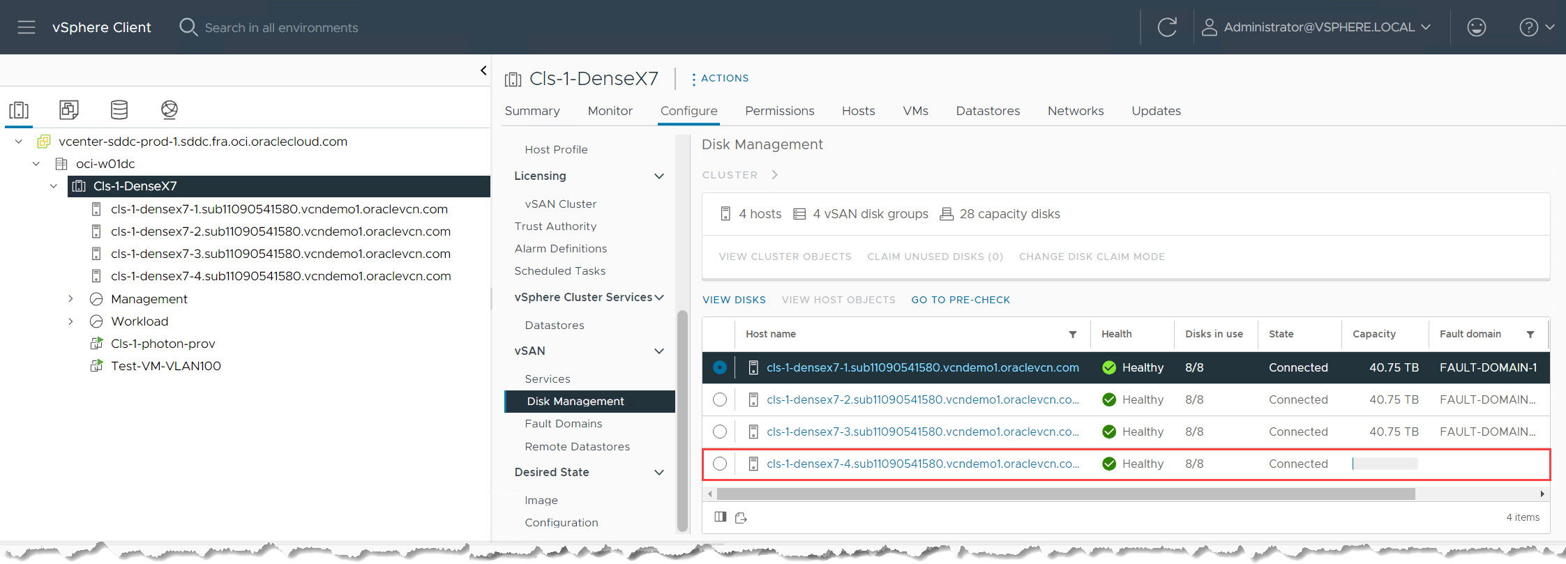

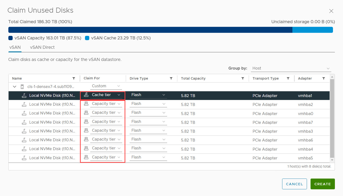

存取 vSAN 磁碟管理。
瀏覽至 vCenter 中資料中心底下的密集叢集。
移至設定 (Configure) 中的 vSAN ,然後選取磁碟管理 (Disk Management) 。
若要宣告未使用的磁碟至 vSAN 儲存體,請按一下宣告未使用的磁碟。
配置 vSAN 磁碟。
在 vSAN 叢集中,每個主機通常需要至少一個高效能快取磁碟和數個容量磁碟才能儲存資料。
選取要用來作為快取的第一個磁碟,以及剩餘的容量磁碟 (通常是 7 個用於密集資源配置的磁碟)。
依據您的特定需求調整磁碟組態,然後提交作業並等待處理完成。
在右窗格中,確認主機上的所有磁碟均已列出並顯示狀況良好。

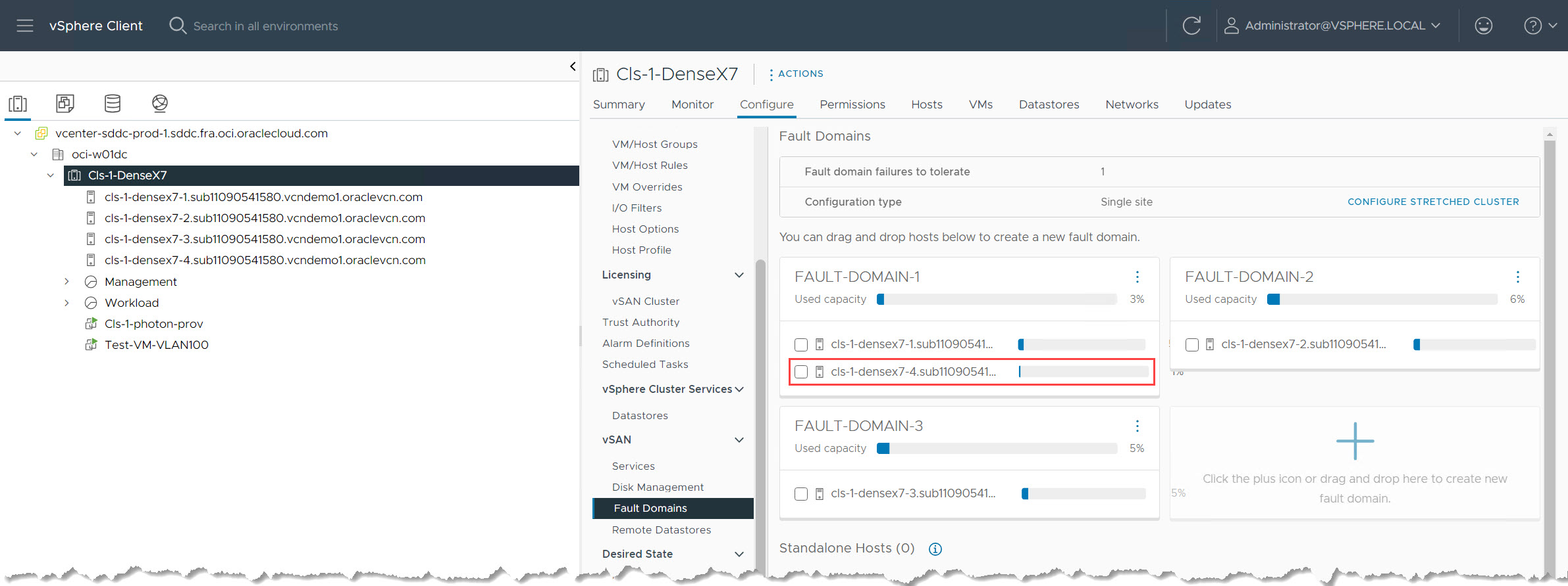

設定 vSAN 容錯域。
OCI 區域通常包含三個容錯域,而 vSAN 容錯域應與這些容錯域一致。Oracle Cloud VMware Solution 通常會將 ESXi 主機分散至所有容錯域,以確保最佳平衡。由於此處理作業正在取代舊主機,因此新主機必須與原始主機位於相同的容錯域內。
在 vSAN 下,選取 Fault Domains 。選擇新增的主機,並將它移至與原始主機相同的容錯域 (例如 Fault-Domain-1)。
確認新主機現在位於正確的容錯域,確保 vSAN 叢集內的一致性和平衡性。

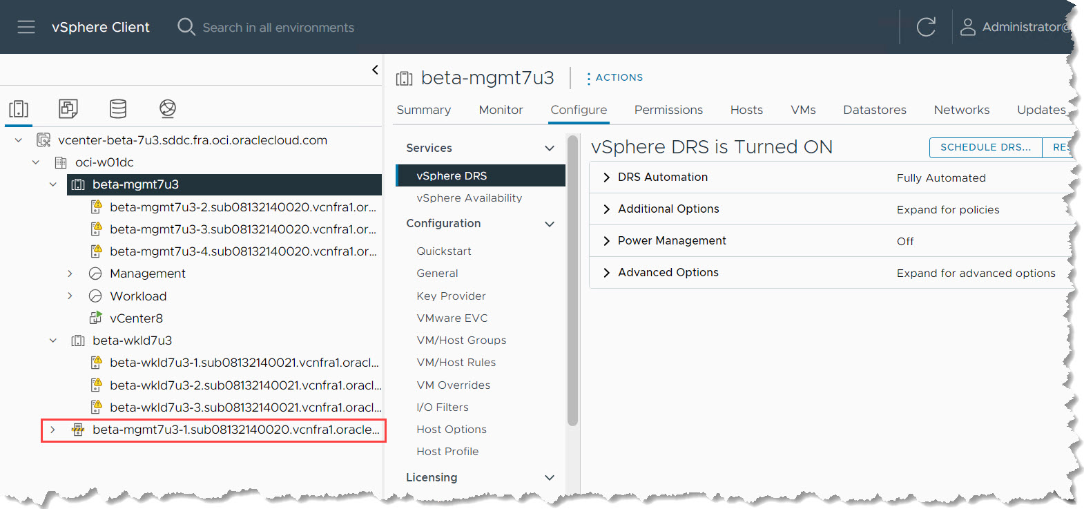

作業 4.5:從 vCenter 和 NSX Manager 移除舊主機
在此作業中,您將從 vCenter 叢集和 NSX Manager 移除舊的 ESXi 主機。
準備要移除的舊 ESXi 主機。
找到要從 vCenter 環境中移除的舊 ESXi 主機。

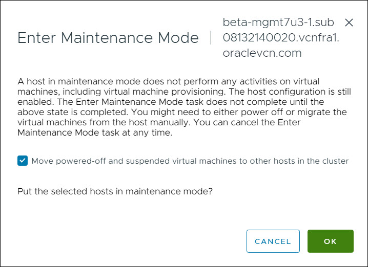

確定此主機上的所有虛擬機器均已關閉或移轉至上一個步驟新增的新主機。主機在進入維護模式之前,必須沒有執行中的 VM。

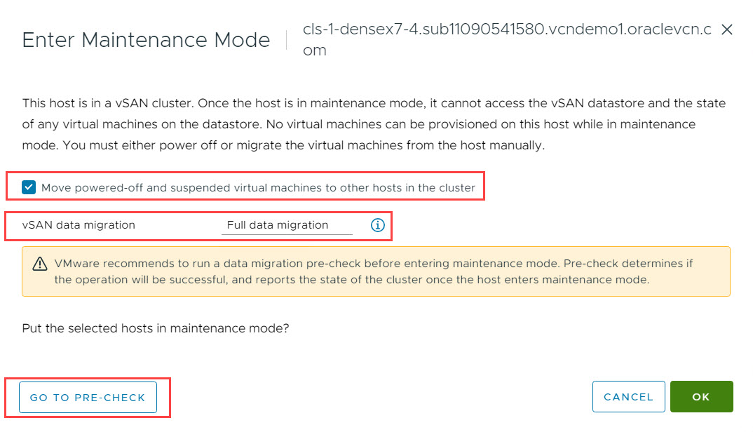

若要將主機置於維護模式,請在 ESXi 主機上按一下滑鼠右鍵,選取維護模式,然後按一下進入維護模式。
資料移轉選項 (根據 BM 執行處理類型)。
標準元件 Stencils
關閉電源與暫停的 VM 會自動移轉至其他主機。接受預設值並提交任務。
密集形狀

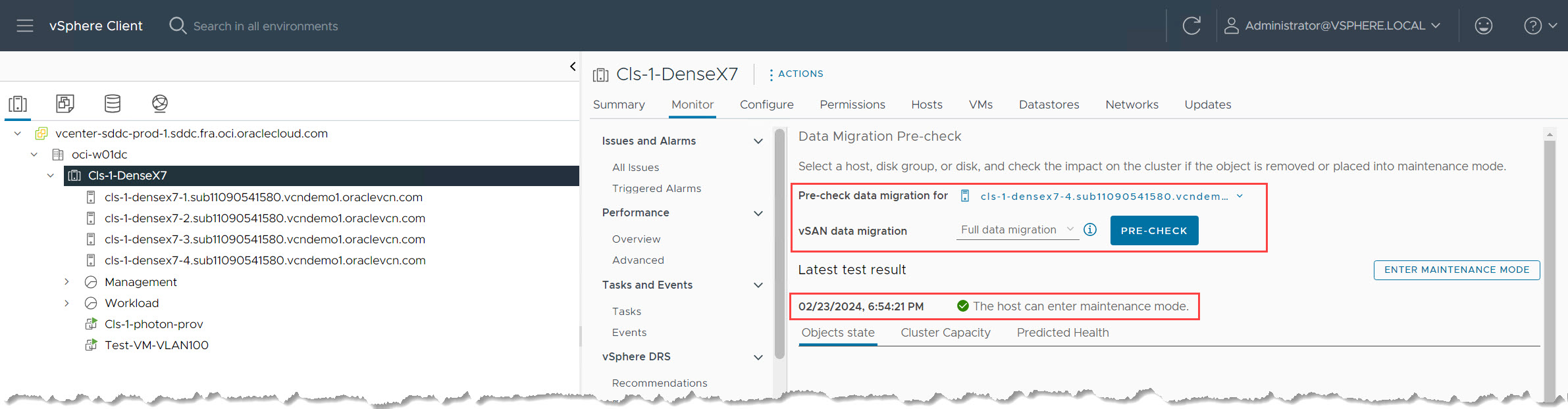

除了預設移轉之外,請從 vSAN 資料移轉下拉式功能表中選取完整資料移轉,以確保主機的資料完全疏散。
注意:按一下 PRE-CHECK ,即可先驗證 vSAN 移轉處理作業,再繼續進行維護模式。
驗證成功的維護模式項目。
標準資源配置:預期資料移動最小化,因此流程應快速完成。
密集形狀:視您的環境而定,vSAN 資料疏散可能需要一些時間。密切監視進度。
注意:請先確定主機順利進入維護模式,再繼續進行以避免資料遺失或停止工作。
將舊的主機移出叢集。
若要將主機與叢集隔離,請在主機上按一下滑鼠右鍵,然後選取移動。
選擇要移動主機的資料中心。
確認舊主機已不再是 vCenter 叢集的一部分。

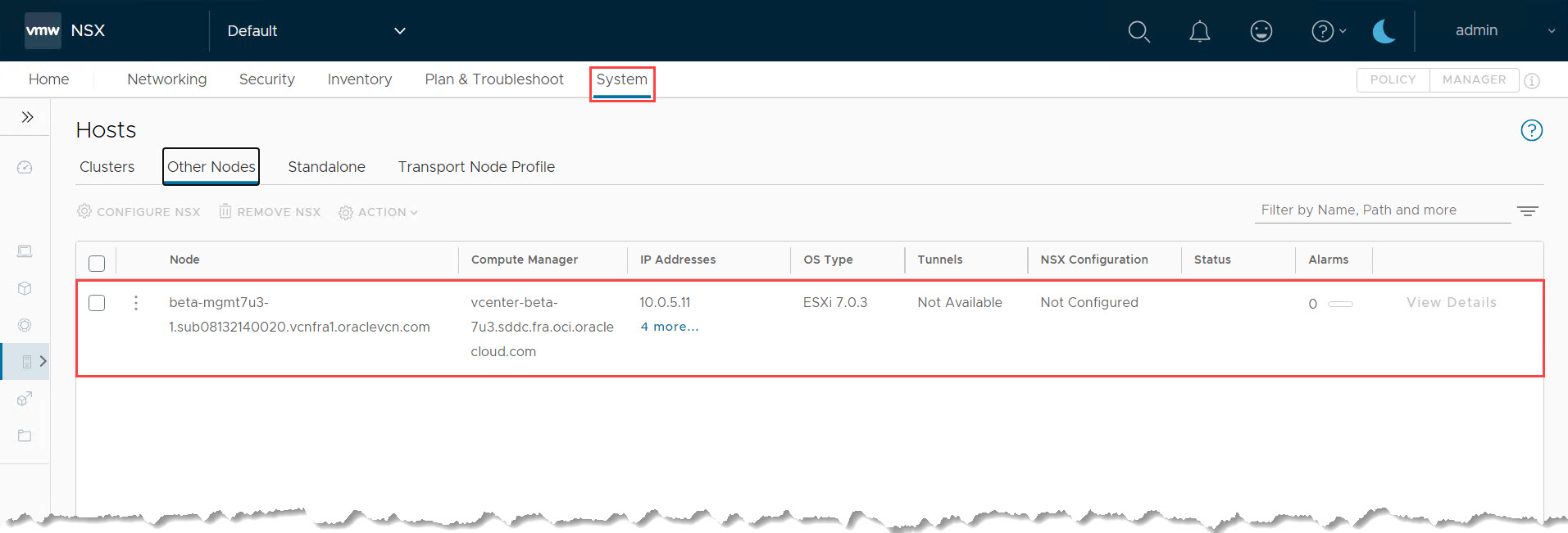

登入 NSX Manager 並監督從主機自動移除 NSX 配置。
確認主機在 NSX Manager 中的其他節點底下顯示未設定,以確認 NSX 組態已完全移除。

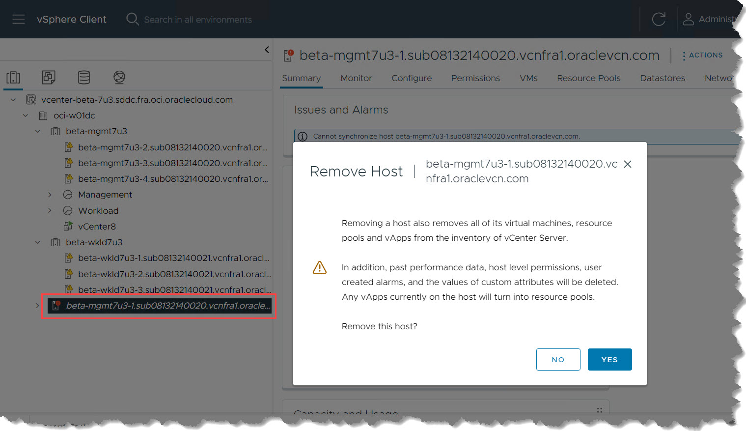

中斷主機連線並移除 vCenter 產品目錄中的主機。
若要中斷 ESXi 主機的連線,請在主機上按一下滑鼠右鍵,移至連線並選取中斷連線。
確認 vCenter 伺服器中主機的狀態為已中斷連線。
若要將主機從產品目錄移除,請在主機上按一下滑鼠右鍵,然後選取從產品目錄移除。此動作會將主機自您的 vCenter 產品目錄中永久刪除,請小心進行。
移除主機之後,請確認 vCenter 伺服器和 NSX Manager 中環境的狀況和穩定性。

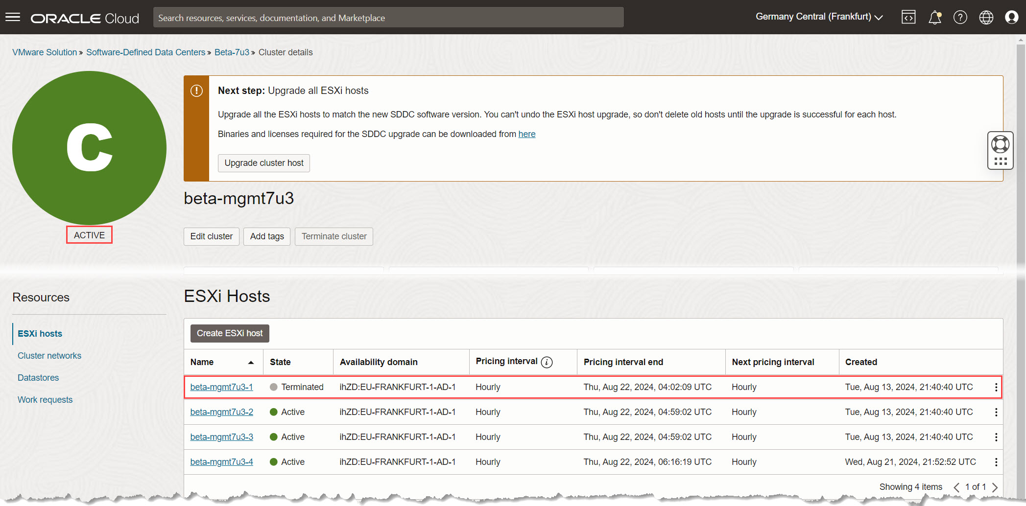

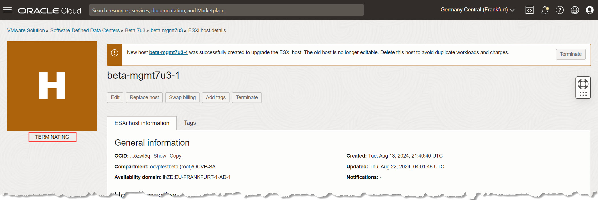

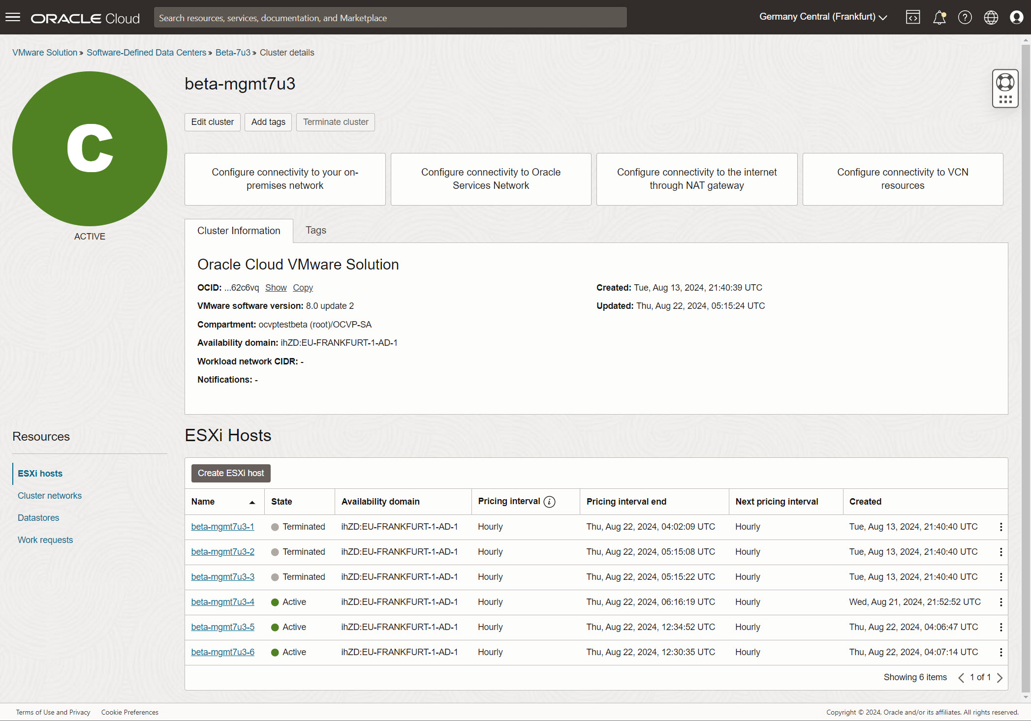

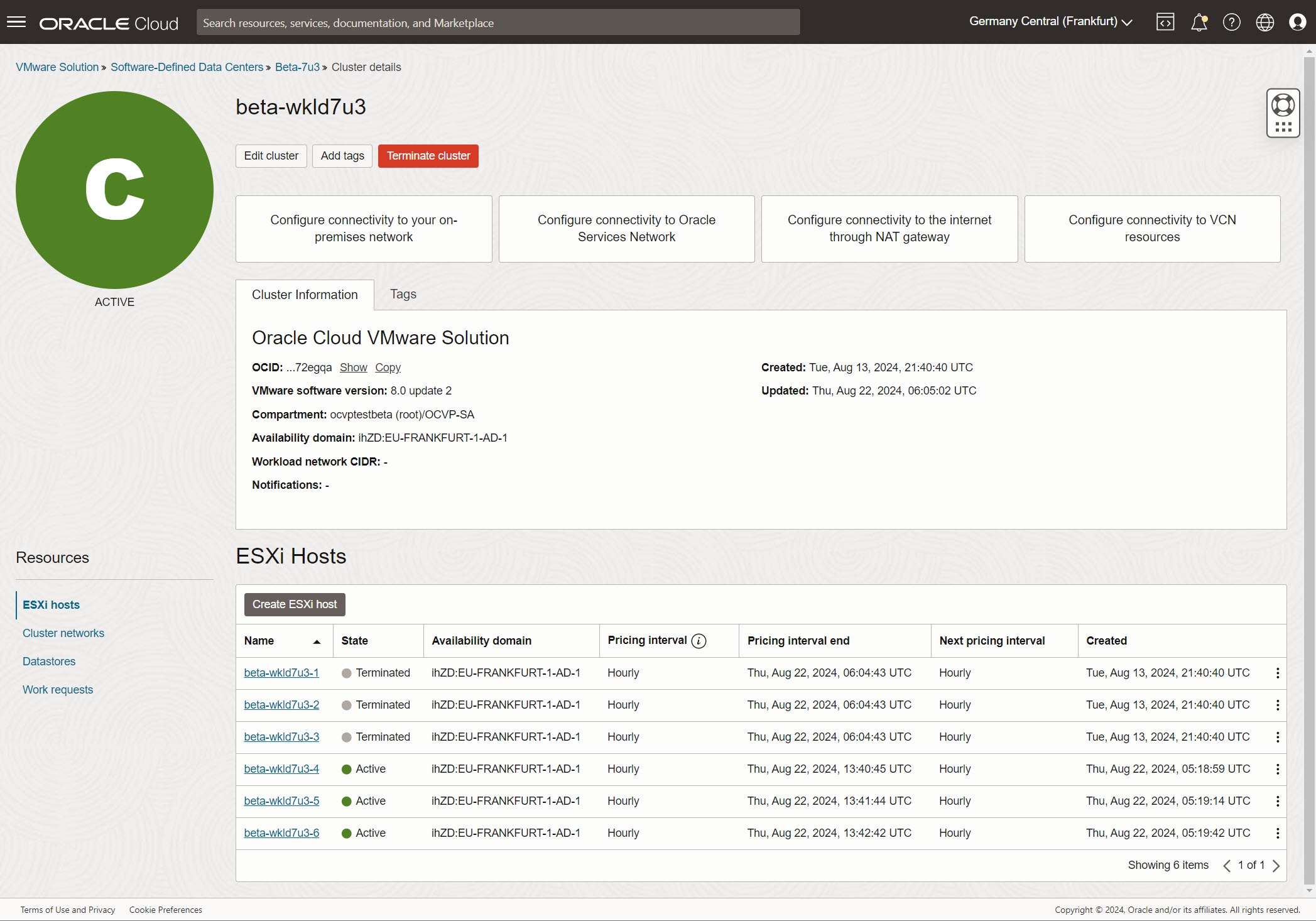

作業 4.6:終止 OCI 中的舊主機
在 OCI 主控台中,瀏覽至 SDDC 的升級狀態頁面。
識別並選取要終止的主機。
請注意叢集的需要注意狀態。選取終止舊主機所需的叢集。
找出您要終止的舊主機,並確認標幟中先前新增的舊主機,以驗證此主機。
按一下終止,即可終止主機並確認刪除。
注意:此動作無法回復,請確定您正在終止正確的主機。
主機現在將進入終止中狀態。
終止應在幾分鐘內完成,而叢集狀態將從更新變更為作用中。
此時,主機之間會切換價格間隔結束時間,新主機則會假設原始主機的價格間隔。
作業 4.7:升級管理叢集中的其餘主機
返回 OCI 主控台中的升級狀態頁面。
選取「管理叢集」中需要升級的下一個 ESXi 主機。
請依照先前所述的相同步驟來起始升級、監督新主機的建立作業、複查舊主機的狀態,以及確保新主機的建立成功。
持續監督工作要求段落中的升級處理作業。
雖然可以同時升級多個主機,但建議您一次升級每個 ESXi 主機,以保留「管理叢集」的完整性和穩定性。
對「管理叢集」中每個剩餘的 ESXi 主機重複相同的升級步驟,直到所有主機都完成為止。

作業 4.8:升級 vSAN ( 如果適用 )
注意:這僅適用於密集型叢集。如果您的環境只包含標準資源配置,請略過此作業。
開始升級處理程序。
登入 vCenter 伺服器並選取密集叢集。
瀏覽至右側面板中的設定、 vSAN 、服務。
尋找頂端標題看板中的 Ready for Upgrade 訊息。
注意:升級 vSAN 之前,請先確定所有主機都已升級至目標 ESXi 版本。將 vSAN 與較舊版本上的任何主機升級可能會導致不穩定。
按一下預先檢查升級。
監督升級。
如果前置檢查成功,您應該會看到綠色核取標記。
按一下升級,即可在此叢集中執行 vSAN 升級。
監視升級處理程序。升級成功後,將會顯示一則訊息,指出所有磁碟皆採用新的 vSAN 版本,並附上綠色核取記號。
檢查 vSAN 叢集的儲存空間並驗證 vSAN 狀況,以確保所有項目都正常運作。

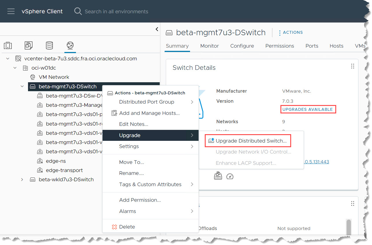

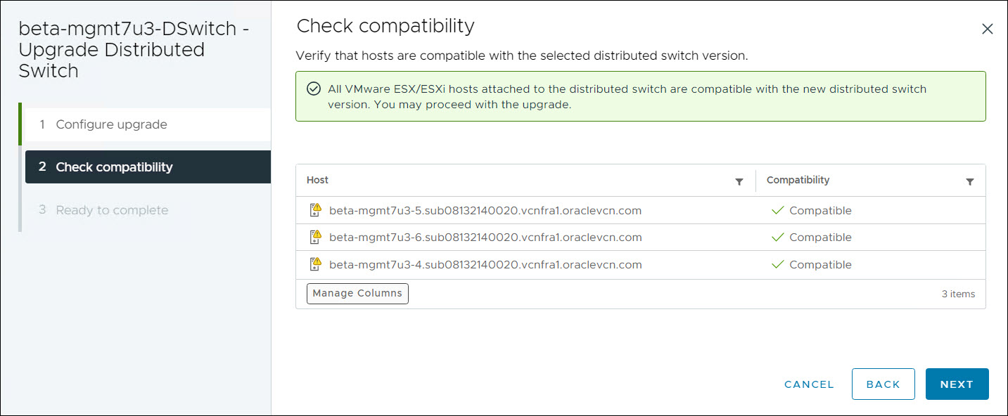

作業 4.9:升級 vDS
升級 vDS。
登入 vCenter 伺服器,然後按一下網路。
選取所有 ESXi 主機都已經升級之叢集的「分散式交換器 (vDS)」。
在 vDS 上按一下滑鼠右鍵,然後移至升級和升級分散式交換器。
驗證並完成升級。
請驗證選取的版本為 8.0.0 - ESXi 8.0 和更新版本,然後按一下下一步。
檢查相容性;如果有任何主機不相容,請先解決這些問題再繼續。
完成所有檢查之後,請按一下完成,將 vDS 升級至最新版本。
作業 5:升級工作負載叢集 ( 如果適用 )
瀏覽至工作負載叢集,然後將軟體版本升級至與 SDDC 相同的版本。
升級工作負載叢集中的 ESXi 主機。
您可以使用升級狀態頁面,一次升級一個主機或同時啟動多個主機的升級,如下圖所示。
請注意,所有舊主機都已變更為需要注意狀態,請先在 vCenter 中執行必要的步驟,再進行任何動作。
依照作業 4 中詳述的步驟,新增主機至叢集。
使用 vMotion 將 VM 從舊主機移轉至新建立的主機。將舊主機自 vCenter 產品目錄移除之前,已順利將舊主機設為維護模式。
終止 OCI 主控台中工作負載叢集中的所有舊 ESXi 主機。
升級「工作負載叢集」的 vSAN 和 vDS 組態,與針對「管理叢集」執行的步驟類似。這會結束「工作負載」叢集的升級。繼續升級剩餘的工作負載叢集 (如果有的話)。
繼續每個工作負載叢集的程序,直到所有叢集及其各自的 ESXi 主機都升級至定義的 VMware 軟體版本為止。
驗證穩定的 SDDC,但頂端沒有升級標幟。
