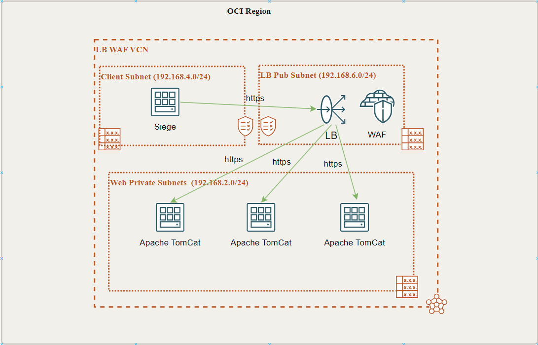

架構
此架構設計說明一個以 Siege HTTPS 基準公用程式為基礎的從屬端虛擬機器 (VM),它會連線至將連附本機 / 區域 OCI WAF 的專用負載平衡器,同時使用 HTTPS 連附三個不同的 Apache Tomcat 後端伺服器。我們將在沒有 OCI WAF 的情況下測試負載平衡器。

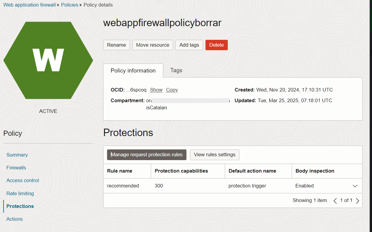

針對此測試,我們已載入 OCI WAF 原則,其中至少包含 300 個保護建議規則,如下所示:

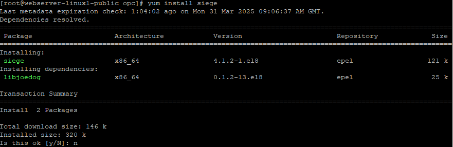

以 root 身分執行下列指令以安裝 Siege。
yum install siege
執行下列命令以驗證 Siege 版本。
siege -v您應該會看到目前的 Siege 版本以及其他說明指令。

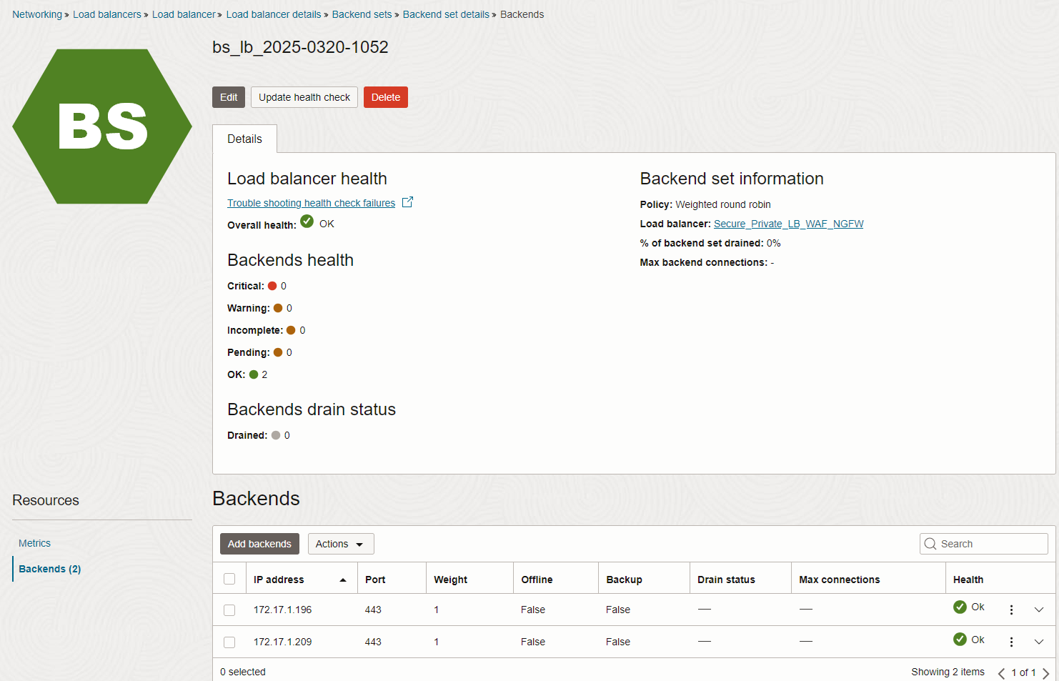

443)。現在,若要新增後端伺服器,請參考工作 3:設定 OCI 負載平衡器中的步驟 8。 -
移至 OCI 主控台,瀏覽至網路、負載平衡器、負載平衡器、負載平衡器詳細資訊、後端集、後端集詳細資訊,然後按一下後端,您應該會看到兩個後端伺服器。

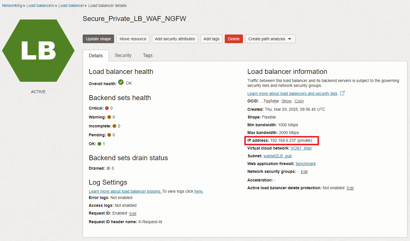

若要取得負載平衡器專用 IP,請瀏覽至網路、負載平衡器、負載平衡器,然後按一下負載平衡器詳細資訊。

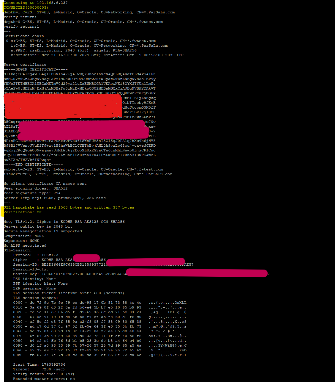

如果您想要測試 TLS 連線 (包括之前安裝的 OCI 負載平衡器伺服器憑證),請執行下列命令:
openssl s_client -connect www.fwtest.com:443 -tls1_2您會得到如下的內容:
