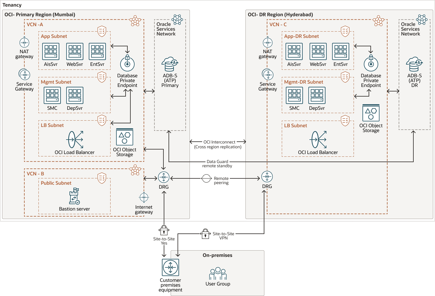

JD Edwards 架構
主要區域
在主要區域中,JDE 環境部署在分成三個專用子網路的虛擬雲端網路 (VCN) 內,而這些子網路會依應用程式資源功能區分,如下所述。
- 負載平衡器層
負載平衡器層會代管 OCI 負載平衡器,讓一般使用者能夠存取 JDE Web 服務。
- 應用程式層
應用程式層包含核心應用程式元件,包括企業伺服器、Web 伺服器及應用程式介面服務 (AIS) 伺服器
- 管理層
管理層包含 JDE 管理和管理的工具和服務,例如部署伺服器和「伺服器管理員主控台」伺服器
- 資料庫分層
在資料庫層中,JDE 資料庫部署在 Autonomous Transaction Processing – Shared (ATP-S) 上。應用程式伺服器使用端點連線至資料庫。Oracle Autonomous Data Guard 已啟用,可在次要區域建立待命資料庫,並確保即時資料複寫,以提供高可用性和災害復原。
- 儲存和資料保護
運算執行處理使用的區塊磁碟區群組受到跨區域磁碟區群組複寫的保護,而次要區域則設定為複寫目標。
