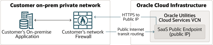

架構 1:透過公用 (網際網路) Web 服務 API 整合外部應用程式與 Oracle Utilities Cloud 服務
應用程式在您專用/企業網路和 Oracle Utilities Cloud 服務之間最簡單的整合,可透過公用網際網路達成。Oracle Utilities Cloud 服務上的 REST API 會安全地公開給公用網際網路,因此,如果內部部署應用程式需要存取 REST API,只要應用程式可以存取公用網際網路,就可以這麼做。同樣地,Oracle Utilities Cloud 服務也可以存取公用網際網路 (公用 IP) 所公開的 Web 服務端點,亦即,如果內部部署應用程式的 Web 服務端點公開至公用網際網路,則 Oracle Utilities Cloud 服務可以使用這些端點。您可以將公司網路中的防火牆設定為對公用網際網路公開任何應用程式的專用端點。雖然這構成最簡單的可能通訊通道,但透過公用網際網路進行轉換需要緊密考量公用網際網路所能提供的安全、可用性和可靠性。

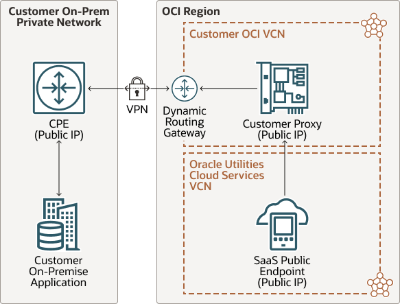

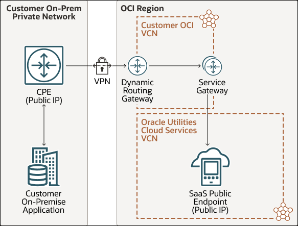

架構 2。透過專用 Web 服務 API 的 VPN 連線整合外部應用程式與 Oracle Utilities Cloud 服務
轉送流程 - 設定出埠通訊:
反向流程:
在此架構中,外部應用程式會透過公用網際網路進行專用 Web 服務 API 呼叫,受到延伸的 VPN 保護,此 VPN 會在公司專用網路與 Oracle Cloud Infrastructure (OCI) 上的 VCN 之間建立安全連線。在 OCI 網路內,Oracle Utilities Cloud 服務的 VCN (虛擬雲端網路) 和 VCN 之間的通訊就會使用此服務閘道。VPN 連線需要設定 CPE (客戶端設備),透過網際網路建立 IPSEC 加密通道的 VPN DRG (動態路由閘道) 介面,以保護通道間的所有資訊流。認證是由 Oracle Identity Cloud Service 提供。
接著,Oracle Utilities Cloud 服務會透過 VPN 使用 Oracle Utilities Cloud 服務支援的認證方法 (例如基本認證 /OAuth 從屬端證明資料),對外部應用程式進行 Web 服務呼叫。請注意,Oracle Utilities Cloud 服務只能對公用 IP 位址進行 API 呼叫,如果外部 API 是專用,您必須進行適當的設定,以確保外部 API 有公用 IP;例如:先前架構圖中提及的反向 / 客戶代理主機,讓您的專用 API 端點透過公用 IP 顯示。外部應用程式會使用 REST API 將資料張貼至 OCI 物件儲存。

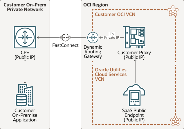

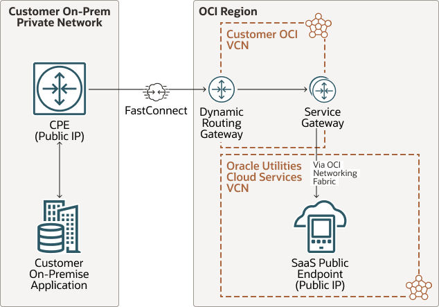

架構 3。透過 FastConnect 為專用 Web 服務 API 整合外部應用程式與 Oracle Utilities Cloud 服務
轉送流程 - 設定出埠通訊:
fastconnect-opt-forward.png 圖解說明
反向流程:
您也可以改用 FastConnect 的另一個專用路由選項,透過 OCI 網路 (OCI VCN) 連線您的專用 / 公司網路。FastConnect 在 OCI 中提供進入點,在資料中心與 OCI 之間提供專屬專用線路,透過高安全通道啟用高頻寬資料傳輸。FastConnect 通訊必須在您的 OCI VCN 上設定 FastConnect DRG 和專用線路,才能將 CPE 與要設定的 FastConnect DRG 連線,而根據通訊的方向與 VCN 中的服務閘道或代理主機 (如果有的話) 進行介面。在 OCI 網路內,Oracle Utilities Cloud Service 的 VCN (虛擬雲端網路) 和 VCN 之間的通訊會根據 API 呼叫的指示,使用服務閘道或您的代理主機。
注意:
對於正向流程 (在適用的案例中),您可以將通訊從 Oracle Utilities Cloud Service VCN 遞送至客戶 OCI VCN 中代管,並透過網際網路透過公用 IP 代管。瞭解網路案例

方案 1 涉及透過公用網際網路直接連線,也是設定最簡單的情況。
- 向前流程:設定外部資料中心的防火牆,以允許來自 Oracle Utilities Cloud Services 的流量 (若尚未進行)。
建立支援回報項目以將外部 DNS 位址新增至 Oracle Utilities Cloud Service 的允許清單,以便允許從 Oracle Utilities Cloud Services 進行通訊。如需允許清單選項的詳細資訊,請參閱本書其他地方的「瞭解允許清單」。
- 反向流量:設定並使用外部資料中心中應用程式 / 應用程式的公用 IP,來遞送來自 Oracle Utilities Cloud Services 的流量。在對應的 Oracle Utilities Cloud Service 中設定 IP 位址可作為輸出位址。

反向代理伺服器的範例設定:
使用公用 IP 位址時,可以設定讓專用外部 API 使用反向代理主機。
- 設定「客戶」代理 (反向代理)。反向代理主機可設定成使用「VPN 連線」擴充外部資料中心專用網路選項進行整合之外部應用程式專用端點的代理主機。反向代理主機可以設定成使用公用 IP 位址的專用端點代理主機。從 Oracle Utilities Cloud Services 至外部應用程式的輸出通訊可透過此反向代理主機遞送,然後使用 VPN 連線透過 IP 安全通道設定遞送。
- 您可以在 OCI VCN 中使用個別佈建的 OCI VM 來設定代理主機。
- 您可以在此 VM 上安裝並設定適當的反向代理主機軟體,以便接受來自 Oracle Utilities Cloud Services 的要求,然後將這些要求轉送給外部應用程式。反向代理主機應該設定公用 IP 位址,因此 Oracle Utilities Cloud Service 可以將輸出通訊傳送至反向代理主機。
- 設定 Oracle Utilities Cloud Service 的出埠通訊與適當的詳細資訊,以便將外傳訊息傳送至已設定 / 設定 API。

- 反向流程:從外部應用程式設定對 Oracle Utilities Cloud 服務的入埠通訊:
- 使用您先前的向前流程所使用的相同網站 - 網站 VPN 設定來設定內送通訊。
- 設定服務閘道。服務閘道是 OCI VCN 中可用的閘道之一,允許在 OCI 內兩個 VCN 之間遞送流量。請參閱本電子書其他位置的「存取 Oracle 服務:服務閘道」,瞭解及設定服務閘道。輸入流量將透過 OCI 上外部資料中心與 VCN 之間的 VPN 進行遞送,然後透過服務閘道遞送至 Oracle Utilities Cloud 服務。
- 建立支援回報項目以將 VCN OCID 新增至 Oracle Utilities Cloud Service 允許清單,以便允許來自 VCN 服務閘道的通訊進入 Oracle Utilities Cloud Services。
