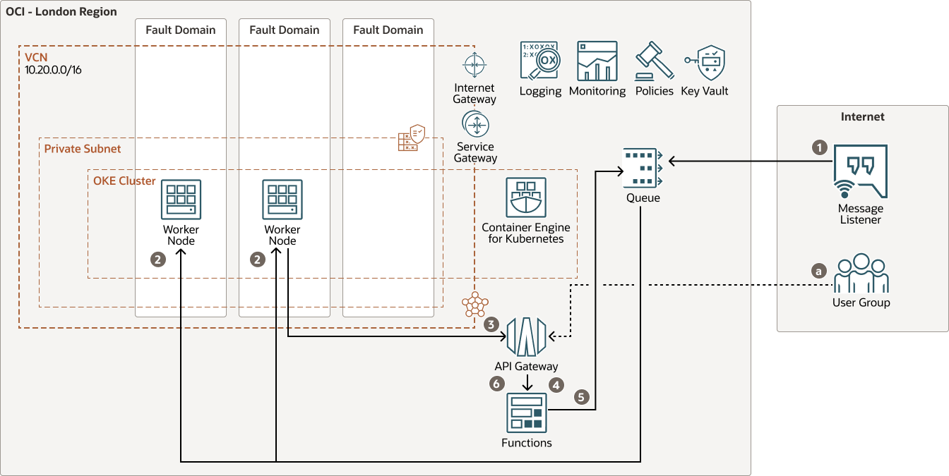

架構
此架構要求佇列位於我們可見的容錯域之外的訊息,因為它是完全受管理的服務。
在 OCI 中,您可以使用從屬端管理的節點或 Oracle 管理的節點來執行 Kubernetes。此案例使用較舊的方法從屬端節點,因此您需要連附至叢集的運算節點。這些節點最好分散在可用性區域內的容錯域。
注意:
在本手冊中,需求產生來自本機機器,因此不在 OCI 環境內。
最後兩個主要元素會控制縮放比例。首先,會定期呼叫 OCI 函數並擷取佇列深度的詳細資訊。若要抽象識別佇列深度的方式,請使用有助於呼叫 OCI 函數的 API 閘道。
最後,我們需要輔助服務 (例如 Vault),以儲存存取佇列的憑證、監視一般健康觀察等等。
Que-scaling-oke-arch.png 圖解描述
佇列 - 分級 -oke-arch-oracle.zip
上圖中的數字代表此事件順序:
  1. 本機代管的產生器會將訊息放入 OCI 佇列中。
  2. 我們的 OCI 用戶執行處理會從佇列擷取訊息。在代碼內,耗用率會透過使用延遲來限制。這樣可確保供應商產生的訊息比單一使用者可以從佇列中移除的訊息多。因此,調整機制將會運作。
  3. Kubernetes 排定工作定期支援 KEDA 呼叫發布的 API 以取得佇列上的訊息數目。
  4. API 閘道會將要求導向 OCI 函數的執行處理。
  5. OCI 函數會查詢 OCI 佇列。
  6. 傳回回應,這會導致 KEDA 觸發增加或減少微服務的執行處理。
此外 (a) 此實作也允許使用者隨時呼叫佇列深度狀態。
