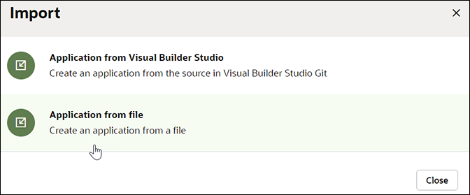

  1. 登入 Oracle Visual Builder
  2. 按一下匯入
  3. 在「匯入」對話方塊中,從檔案選取應用程式。
    import_option.png 的描述如下
    import_option.png 圖解描述

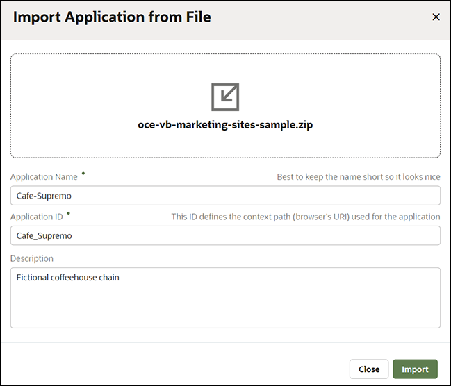

  4. 在從檔案匯入應用程式對話方塊中,上傳您先前下載的壓縮檔 ( oce-vb-marketing-sites-sample.zip )。
    系統會自動植入「應用程式名稱」與「應用程式 ID」欄位。
  5. 編輯應用程式名稱欄位,輸入您網站應用程式的名稱 (例如 Cafe-Supremo )。
    import_application.png 的描述如下
    import_application.png 圖解描述
  6. 按一下匯入
