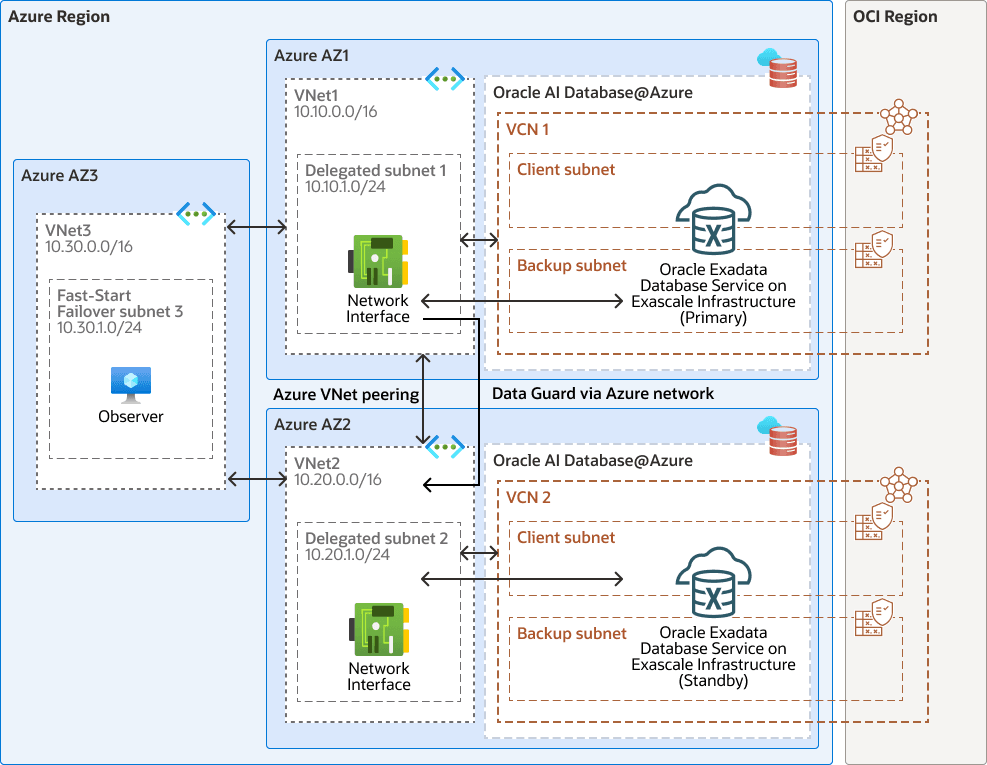

架構
Oracle AI Database 是在主要可用性區域的 Exascale 等級 VM 叢集中執行。對於資料保護, Data Guard 會將資料複製到相同區域中的不同可用性區域 (本機待命)。
下列架構顯示跨區域資料保全,其中監測器是在不同的可用性區域中執行:
跨區域 -dg-oracledb-azure-oracle.zip
您可以透過 Oracle Cloud Infrastructure (OCI) 或 Azure 網路遞送資料保全流量。此架構會引導 Data Guard 網路流量通過 Azure 網路,將所有資料保留在 Azure 平台內。OCI 網站上的 VCN 是在 Oracle AI Database@Azure 上的 Oracle Exadata Database Service on Exascale Infrastructure VM 叢集為主要和待命資料庫建立之後建立的。
在此架構中:
  • 主要 Exascale 等級 VM 叢集部署在 VNet1 的主要可用性區域 (CIDR 為 10.10.0.0/16) 和委派子網路 CIDR 為 10.10.1.0/24。
  • 待命 Exascale 等級 VM 叢集部署在 VNet2 中 CIDR 10.20.0.0/16 和委派子網路 CIDR 10.20.1.0/24 的待命可用性區域中。
  • 監測器是部署在 VNet3 中,CIDR 10.30.0.0/16 和子網路 CIDR 10.30.1.0/24。
  • VNet1 與 VNet2 對等,可讓資料保全流量在主要和待命資料庫之間流動。
  • VNet3 與 VNet1 和 VNet2 對等,可讓監測器連線至這兩個資料庫。
