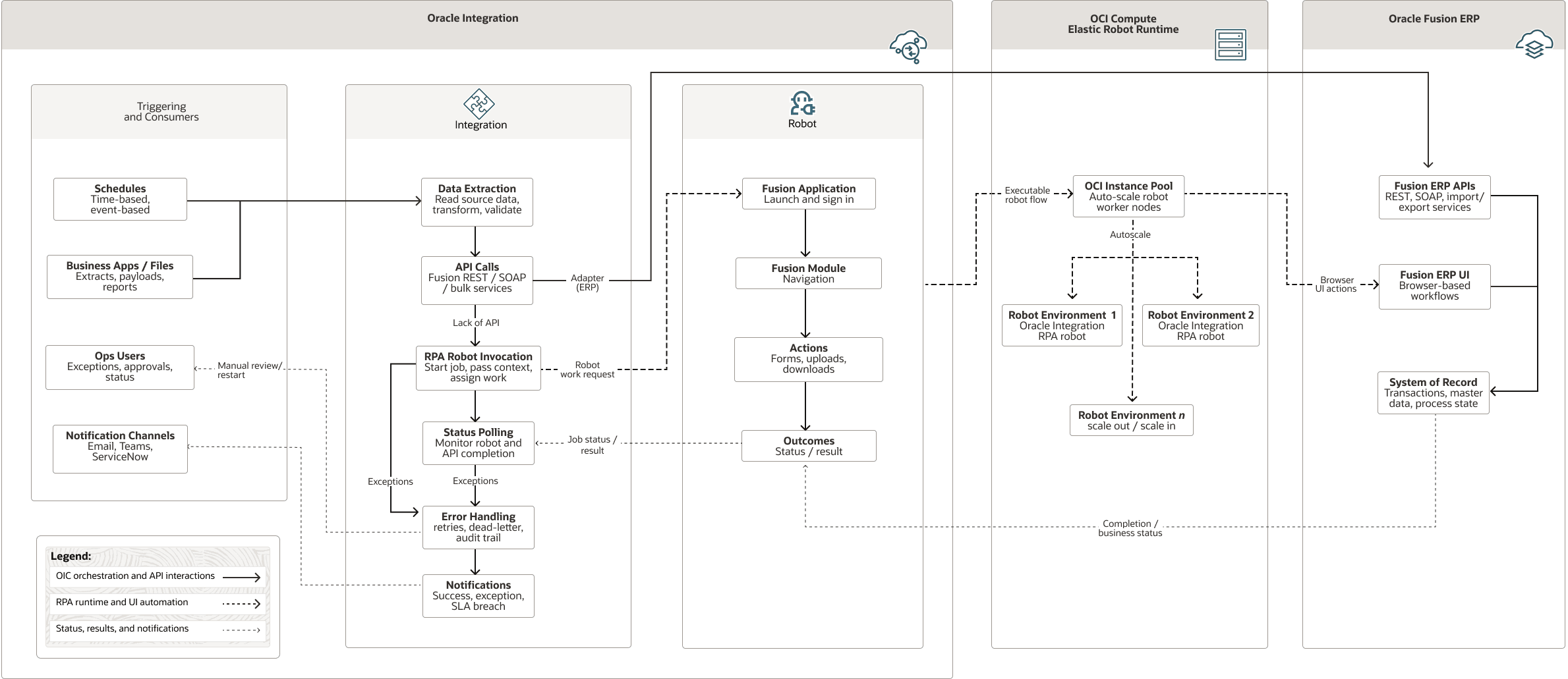

這種混合式自動化模式結合了 Oracle Integration 協調、機器人流程自動化 (RPA) 機器人,以及適用於 Oracle Fusion Cloud Service 財務流程的彈性機器人程式實際執行容量。
目標架構是混合式自動化模式。Oracle Integration 可處理排程、資料擷取、協調、API 呼叫、錯誤處理、狀態輪詢及通知。RPA 機器人可執行未透過 API 公開的 UI 動作。OCI 執行處理集區提供彈性的機器人程式實際執行容量,而 Oracle Fusion Cloud Enterprise Resource Planning (ERP) 則仍是記錄的業務系統。
下圖顯示混合自動化模式:
hybrid-automation-pattern.png 的描述如下
mixed-automation-pattern.png 圖解描述
混合 - 自動模式 -oracle.zip#GUID-37FF80D9-B5F2-4652-8070-6A2D97C71C7E

通用平台流量
Oracle Integration 透過接收排程和參數、擷取資料、呼叫機器人和 API、持續狀態、輪詢結果以及傳送通知來協調財務自動化。機器人會執行無法透過 API 使用的 UI 動作。機器人環境使用 OCI 執行處理集區和執行處理組態來調整程式實際執行容量。
