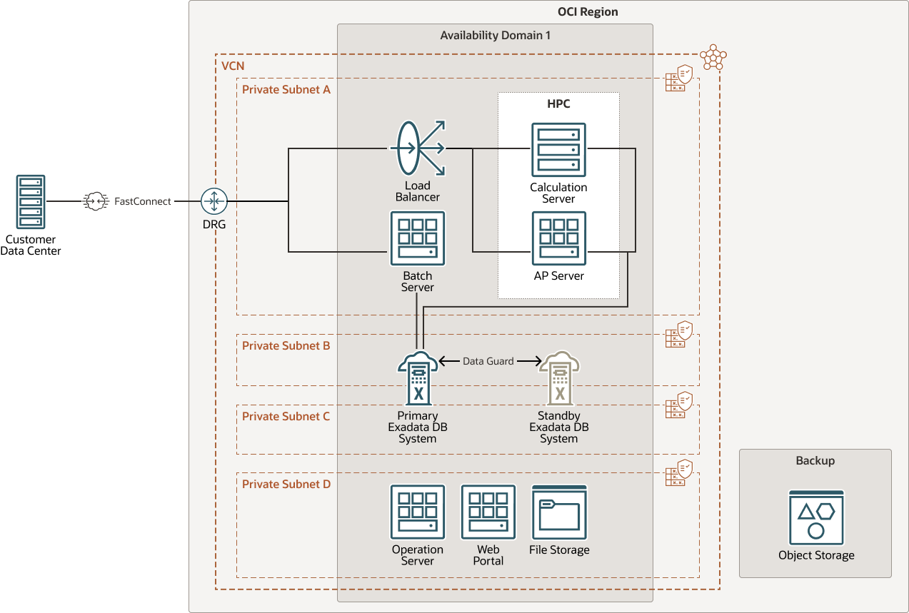

架構
此架構會在區域內部署 Oracle Cloud Infrastructure 上的 Oracle Exadata Database Service Data Guard 組態。
使用兩個 Oracle Exadata Database Service 實例可確保批次處理準時完成,即使進行每季維護。即使有滾動更新,容量減少也可能表示批次處理未依排程完成。
將計畫性維護套用至由 Data Guard 管理之切換的每個執行處理、即使在計畫性維護天數、每日批次處理仍會依排程執行。
下圖說明此參考架構。

架構包含下列元件:
  • 區域
    Oracle Cloud Infrastructure 區域是包含一或多個資料中心 (稱為可用性網域) 的本地化地理區域。區域與其他區域無關,而且大型距離可以區隔 (跨國家或甚至洲)。
    此架構中的所有資源都會部署在單一區域中。
  • 可用性網域
    可用性網域是區域內獨立的獨立資料中心。每個可用性網域中的實體資源都會與其他可用性網域中的資源隔離,以提供容錯。可用性網域不會共用基礎架構,例如電源、冷卻或內部可用性網域網路。因此,一個可用性網域的失敗並不會影響區域中的其他可用性網域。
    此架構中的所有資源都會部署在單一可用性網域中。
  • 容錯域
    容錯域是一組可用性網域內的硬體和基礎架構。每個可用性網域都有三個具有獨立電源和硬體的容錯域。當您將資源分配到多個容錯域時,應用程式可能會容許容錯域內的實體伺服器故障、系統維護和電源故障。
    請注意,因為無法使用 Oracle Exadata Database Service 在容錯域之間部署災害復原,所以此組態仍然容易受到影響整個區域的事件影響。

    Oracle Data Guard 可確保企業資料的高可用性、資料保護及災害復原。「資料保全」提供一組全面性的服務,可建立、維護、管理及監督一或多個待命資料庫,讓生產環境 Oracle 資料庫能夠存留災害和資料損毀。「資料保全」會將這些待命資料庫維護為實際環境執行資料庫的複本。然後,如果因為計畫性或非計畫性中斷而無法使用實際環境執行資料庫,「資料保全」可以將任何待命資料庫切換為實際執行角色,將與中斷關聯的停止工作時間降到最低。「資料保全」可與傳統備份、回復和叢集技術搭配使用,以提供高層次的資料保護和資料可用性。
