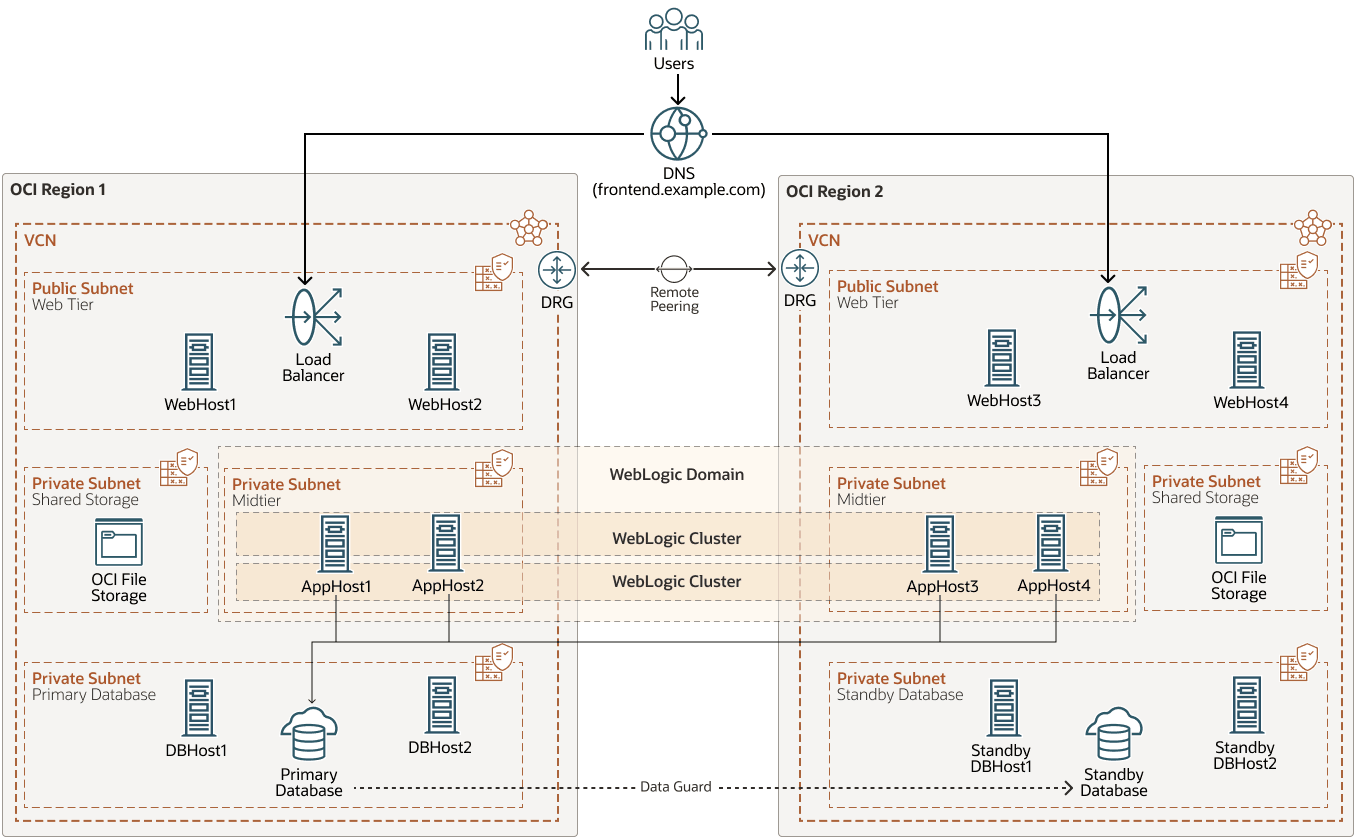

本節描述 Oracle Fusion Middleware (FMW) 延伸叢集架構的拓樸和考量。
下列考量適用於 FMW 延伸叢集架構:
  • 區域
    此拓樸中有兩個區域或網站。它們之間的延遲不應高於 10 毫秒往返時間 (RTT)。頻寬需求取決於每個系統所處理的有效負載類型,但建議至少每秒 1 或 2 GB (Gbps)。
  • 中間層級
    中間層在主動 - 主動模型中以單一網域運作。一半的受管理伺服器部署在一個站台,其餘的伺服器則部署在其他站台。「管理伺服器」會在一個站台中執行,但可視需要容錯移轉至其他站台。此設定通常稱為延伸叢集。
  • 資料庫分層
    資料庫層使用 Oracle Data Guard 支援的主動 - 被動架構。主要資料庫位於一個位置,而待命資料庫則位於另一個位置。所有中間層伺服器都設定為連線至目前作為主要伺服器的資料庫,不論其位置為何。在每個網站中設定的 Oracle Database 是 Oracle Real Application Clusters (Oracle RAC) 。Oracle RAC 可讓 Oracle 資料庫在同一個資料中心內跨伺服器叢集執行,不需進行任何應用程式變更,即可提供容錯、效能和擴展性。
  • 儲存體
    共用儲存體是每個網站的本機儲存體。基於競爭和安全理由,不建議跨網站使用共用儲存體。磁碟鏡射或從 site1 複製到 site2,反之亦然,建議您提供每個網站中可復原的使用者自建物件複本。
  • 永久存放區
    WebLogic 永久存放區 (Java Message Service (JMS) 和 Java 交易 API (JTA)) 設定為資料庫內的「Java 資料庫連線 (JDBC)」存放區。如此一來,就可以從兩個網站進行連線。這可讓「自動服務移轉」功能在兩個網站之間運作。
  • 要求轉寄
    每個站台上的 Web 伺服器只會將要求轉送至位於相同站台內的 Oracle WebLogic Server 執行處理。Web 伺服器 (Oracle HTTP Server 執行處理) 與另一個網站中的 WebLogic 伺服器之間沒有跨區域通訊,以將延遲和跨區域流量降到最低。
  • 負載平衡器
    每個網站都有專屬的負載平衡器,可將要求專門導向該本機網站內的 Web 伺服器。負載平衡器與位於其他網站的 Web 伺服器之間沒有跨區域通訊。
  • 前端存取
    在系統前方,該解決方案提供對系統的單一前端存取。用戶端會使用保持不變的單一位址連線,不論他們被導向的網站為何。此機制會提供一個網域名稱系統 (DNS) 名稱,可供所有從屬端存取,並根據預先定義的條件和規則 (例如從屬端的地理位置),將要求遞送至任一個網站。
下圖說明 Oracle Fusion Middleware 延伸叢集拓樸
延伸叢集主題 oracle.zip
下圖說明 Oracle Fusion Middleware 延伸叢集拓樸中的 WebLogic 網域和叢集:
延伸叢集主題 -wls-domain-oracle.zip

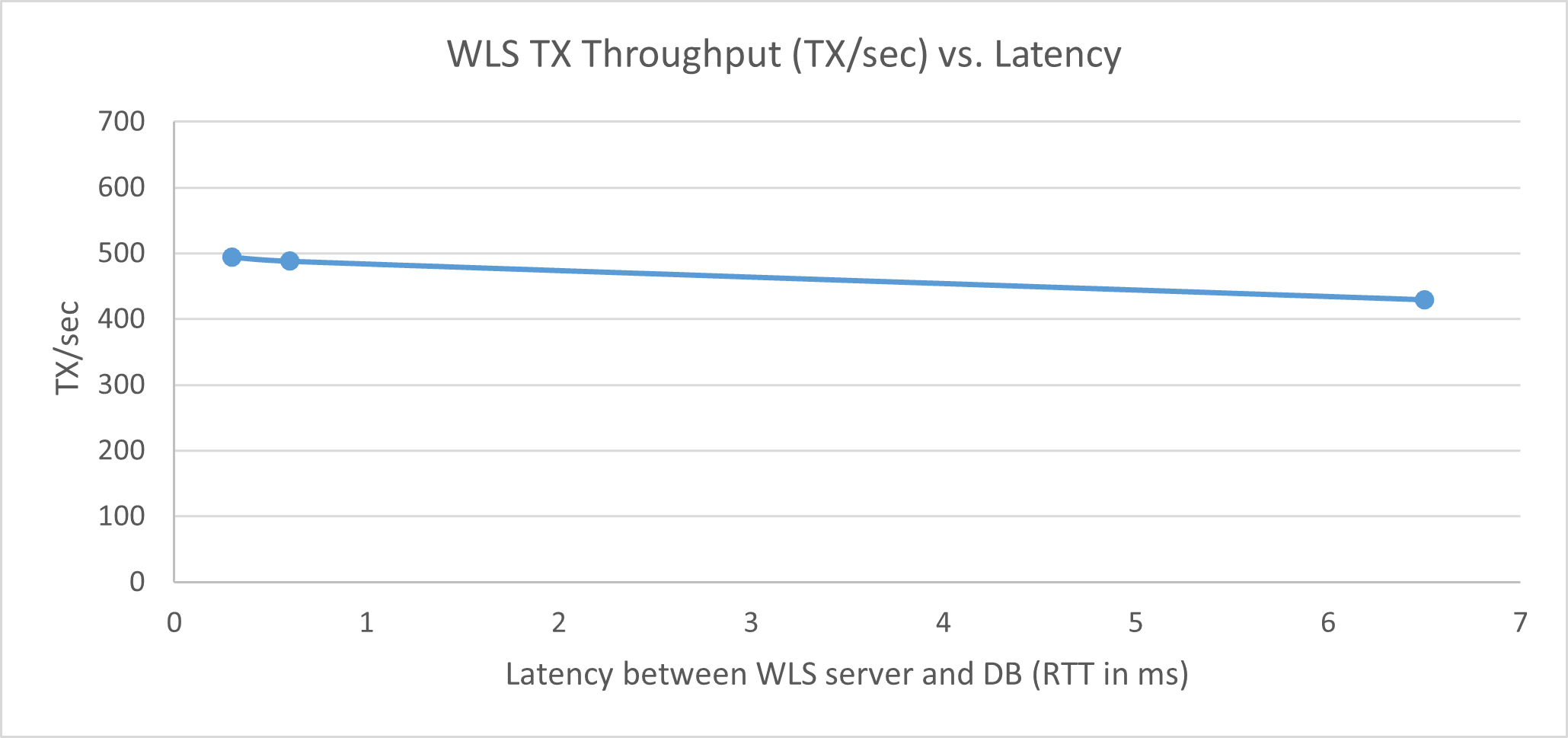

    進行的測試顯示,當延遲 (RTT) 超過 10 毫秒時,此模型中的效能 (叢集中的某些 Oracle WebLogic Server 執行處理位於與資料庫不同的位置) 會大幅降低。

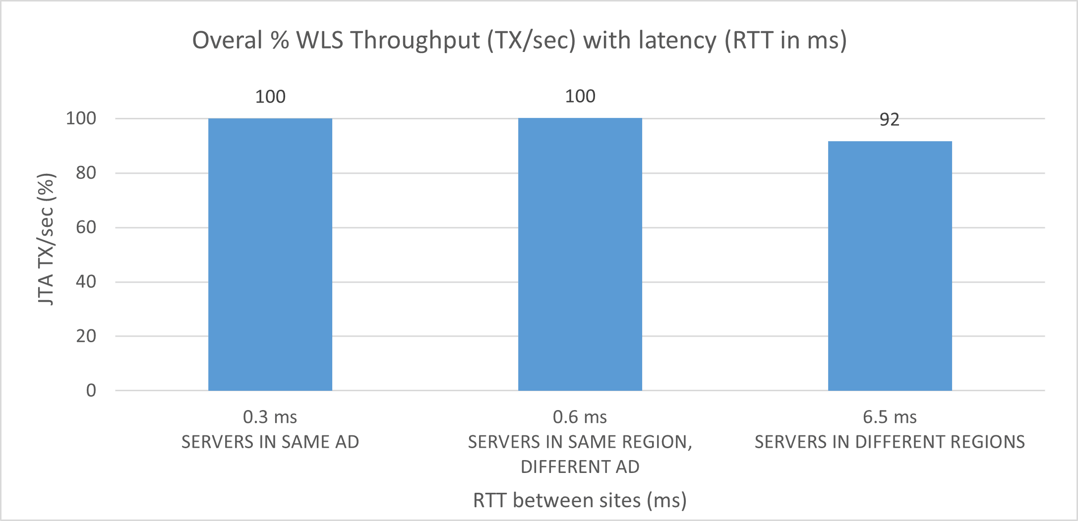

    Oracle 已經針對不同延遲的不同組態進行多項測試。此手冊中顯示的參考延遲可區分叢集與下列項目:
    • 相同可用性網域中的所有成員
    • 不同可用性網域中的成員
    • 附近但不同 OCI 區域中的兩個成員
    下列影像顯示執行 Fusion Order Demo (FOD) 的 Oracle Fusion Middleware SOA 系統,其在 WebLogic 伺服器與資料庫之間不同延遲的傳輸量 (每秒交易數):

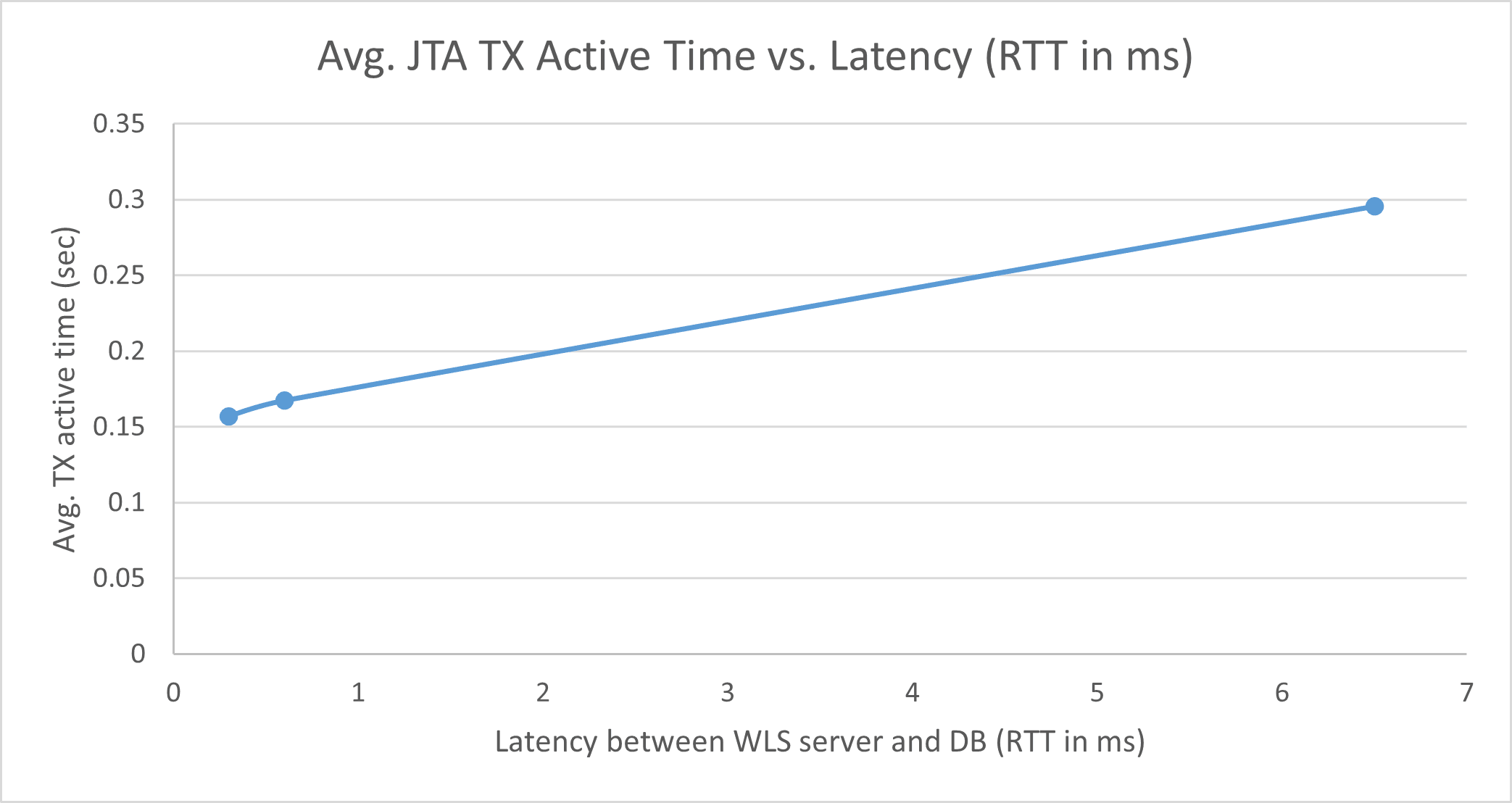

    下圖顯示執行 Fusion Order Demo (FOD) 之 Oracle Fusion Middleware SOA 系統的 Java Transaction API (JTA) 作用中時間,該示範 (FOD) 會使用不同位置間不同延遲的資料庫:
    下圖顯示網站間不同延遲 (兩個網站都與其中一個網站中的資料庫搭配運作) 的整體系統處理量 (每秒交易數) 中觀察到的效能降低。
    附註:
    考慮上述所有因素,在許多測試中觀察到效能處罰,Oracle 不支援網站間超過 10 毫秒延遲 (RTT) 的 Oracle Fusion Middleware 延展叢集。系統運作時不會發生問題,但交易時間會大幅增加。超過 10 毫秒 (RTT) 的延遲也會造成用於部署和 JTA、Web 服務或應用程式逾時之 Oracle Coherence 叢集的問題。這使得此手冊中提供的解決方案主要適用於在它們之間具有低延遲的網站或區域。
