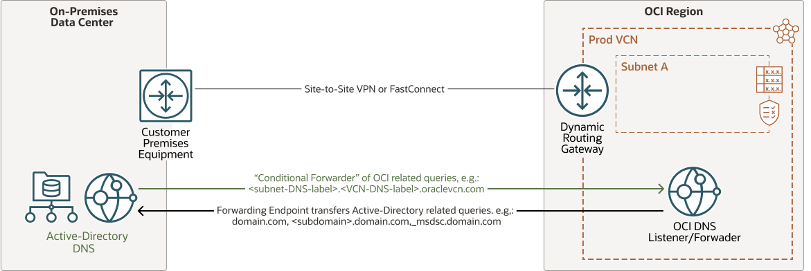

整合 OCI 和 AD - DNS
AD 仰賴其 DNS 功能在網域內提供服務。DNS 整合是擴充 OCI 上 AD 環境的關鍵部分。為了讓新的雲端伺服器和服務能夠可靠地運用某些 AD 功能,他們必須先能夠解析由網域管理的 DNS 記錄,在某些情況下甚至連繫網域。
  • DNS 轉送:根據查詢中的 DNS 網域名稱,將一組特定 DNS 查詢轉送至指定的伺服器以進行解析的處理作業,而不是由從屬端連線的初始伺服器處理。
    此流程可改善網路效能與抗逆力。它提供一個方法,藉由將本機 DNS 伺服器區域中不包含的命名空間或資源記錄傳送至遠端 DNS 伺服器以解析網路內外的名稱查詢。
    當 DNS 伺服器設定為使用轉送器時,如果無法透過使用其本機主要區域、次要區域或快取來解析名稱查詢,就會將要求轉送至指定的轉送器。
  • OCI DNS - VCN 解析器:可讓執行處理解析相同 VCN 中其他執行處理的 DNS 主機名稱 (可供指定)。
  • OCI DNS - 端點:端點是 VCN 解析器指定的 IP,可作為轉送或監聽 (接收) DNS 查詢。轉送端點將允許建立規則來轉送要由 AD DNS 解析的相關查詢,而監聽器則接受並解決從 AD DNS 轉送的 OCI 相關查詢。
    建議為所有 AD 網域 (包括子網域和 SRV 資料夾,例如 "_msdsc") 建立轉送規則。
  • Active Directory - DNS 條件轉送器:AD DNS 伺服器內含的一組 DNS 轉送規則。對於 OCI 整合,建議針對所有 OCI 網域 (例如 VCN DNS 名稱) 建立轉送規則,以透過 FastConnect/VPN 進行專用名稱解析。
下圖說明此參照架構。

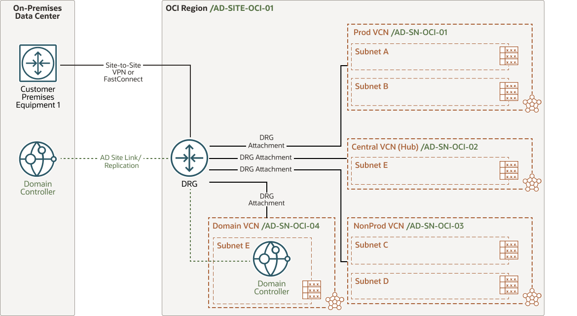

整合 OCI 與 AD - 網域擴充
AD 會使用網站拓樸將資源群組至位置。目錄服務網站拓樸是實體網路的邏輯描述,可協助您有效率地遞送從屬端查詢和 AD 複製流量。設計 AD 網域服務的網站拓樸包括規劃網域控制器位置及設計網站、子網路、網站連結及網站連結橋接器,以確保有效率的查詢路由和流量複寫。
網站拓樸會大幅影響網路的效能,以及使用者存取網路資源的能力。運用 AD 服務的應用程式和使用者需要存取網域控制器。為了確保服務一致,大多數組織都會為指定位置代表的所有區域網域放置區域網域控制器。
為獲得最佳效能和可靠性,建議將 AD 擴展到包含 OCI 位置,方法是建立已訂閱區域的相關網站表示法、已部署 VCN 的子網路表示法以及導入 OCI 網域控制器。
  • 網域控制器:Microsoft AD 服務的中心。負責允許網路存取網域資源。它會認證使用者、儲存使用者帳號和主機資訊,以及強制執行網域的策略。網域控制器可以是可寫入或唯讀 (RODC),但每個部署至少需要一個可寫入的網域控制器。
  • 網站:代表一或多個具有高度可靠且快速網路連線的 TCP/IP 子網路的 AD 物件。網站資訊可讓管理員配置 AD 存取和複製,以最佳化實體網路的使用。網站物件會與一組子網路關聯,森林中的每個網域控制器會根據其 IP 位址與 AD 網站關聯。網站可以裝載來自多個網域的網域控制器,而網域可以在一個以上的網站中表示。
  • 網站連結:代表「知識一致性檢查程式 (KCC)」用來建立 AD 複製連線之邏輯路徑的 AD 物件。網站連結物件代表一組可透過指定交點傳輸以統一成本進行通訊的網站。
  • AD 子網路:指定一組 IP 位址之 TCP/IP 網路區段的邏輯表示法。子網路以識別電腦實體與網路距離的方式來分組電腦。AD 中的子網路物件會識別用來將電腦對應至網站的網路位址。
  • 綱要 (Schema):一組定義目錄中包含之物件和屬性的類別、這些物件之執行處理的限制與限制,以及它們的名稱格式。
  • 全域目錄:包含目錄中每個物件的相關資訊。這可讓使用者和管理員尋找目錄資訊,不論目錄中的哪個網域實際包含資料。
下圖說明此參照架構。
整合 - 關聯 -msft-ad-arch-oracle.zip
架構包含下列元件:
