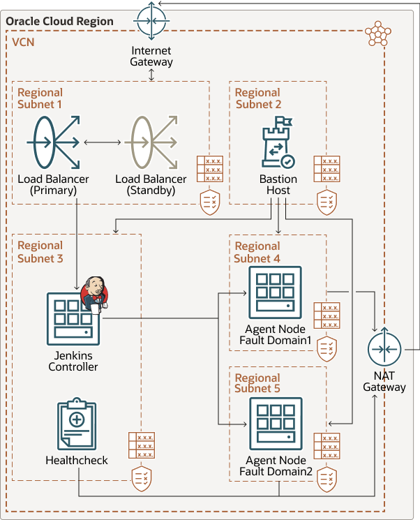

架構
此參照架構使用 Jenkins Oracle Cloud Infrastructure Compute Plugin,以控制器 / 代理程式模式部署 Jenkins。安裝在 Jenkins 控制器執行處理時,Plugin 可視需要在 Oracle Cloud Infrastructure 內建立代理程式執行處理,在組建工作完成後自動移除執行處理或免費資源。
此架構包含一個控制器執行處理和兩個代理程式執行處理作為部署的起點。您可以視需要調整代理程式執行處理數目或控制器執行處理的大小。Jenkins 控制器執行處理應使用 Oracle Cloud Infrastructure Plugin 程式碼進行安裝。
此架構使用具有一個可用性網域和區域子網路的區域。您可以在具有多個可用性網域的區域中使用相同的參照架構。不論可用性網域數目為何,建議您使用區域子網路進行部署。
此架構也包含一個負載平衡器和 NAT 閘道,以提供對網際網路的安全存取。
下圖說明此參考架構。
jenkins-oci.png 說明如下
jenkins-oci.png 圖解說明
jenkins-oci-oracle.zip
您也可以改用 Oracle Container Engine for Kubernetes (OKE)。此架構的設定方式比 OKE 簡單,但在調整您使用的代理程式數目時,OKE 提供了更大的彈性。
架構包含下列元件:
  • Jenkins 控制器執行處理
    此虛擬運算執行處理可作為控制器節點。它會監督代理程式執行處理的狀態 (離線或線上),並接收來自代理程式的任務結果回應。
  • Jenkins 代理程式執行處理
    這些虛擬運算執行處理可作為代理程式節點。控制器節點會視需要建立它們,並依控制器節點指示執行任何工作。
  • 區域
    Oracle Cloud Infrastructure 區域是包含一或多個資料中心 (稱為可用性網域) 的本地化地理區域。區域與其他區域無關,而且大型距離可以區隔 (跨國家或甚至洲)。
  • 虛擬雲端網路 (VCN) 和子網路
    每個運算執行處理都會部署到 VCN 中,並且可以分割成子網路。
  • 可用性網域
    可用性網域是區域內獨立的獨立資料中心。每個可用性網域中的實體資源都會與其他可用性網域中的資源隔離,以提供容錯。可用性網域不會共用基礎架構,例如電源、冷卻或內部可用性網域網路。因此,一個可用性網域的失敗並不會影響區域中的其他可用性網域。
  • 容錯域
    容錯域是一組可用性網域內的硬體和基礎架構。每個可用性網域都有三個具有獨立電源和硬體的容錯域。當您將資源分配到多個容錯域時,應用程式可能會容許容錯域內的實體伺服器故障、系統維護和電源故障。
  • 負載平衡器
    負載平衡器會將內送流量分配給 Jenkins 控制器節點,並提供網際網路存取控制器節點的使用者存取。建議使用 100 Mbps 負載平衡器,因為它主要用於連線至 Jenkins 控制器,而流量不會重負荷使用者。
  • NAT 閘道
    網路位址轉譯 (NAT) 閘道提供 NAT 服務。您不需要選擇閘道的大小
  • 防禦主機
    堡壘主機是運算執行處理,可作為與雲端外部拓樸安全、受控制的進入點。堡壘主機通常是在分散式區域 (DMZ) 中佈建。它可將機密資源配置在無法直接從雲端存取的專用網路中,藉此保護機密資源。拓樸具有單一的已知進入點,您可以定期監督和稽核。因此,您可以避免讓拓樸的機密元件暴露,而不用存取拓樸。
  • 安全清單
    您可以為每個子網路建立安全規則,以指定子網路中必須允許的來源、目的地以及流量類型。
  • 路由表格
    虛擬路由表包含規則,用於將流量從子網路遞送至 VCN 以外的目的地 (通常是透過閘道)。
