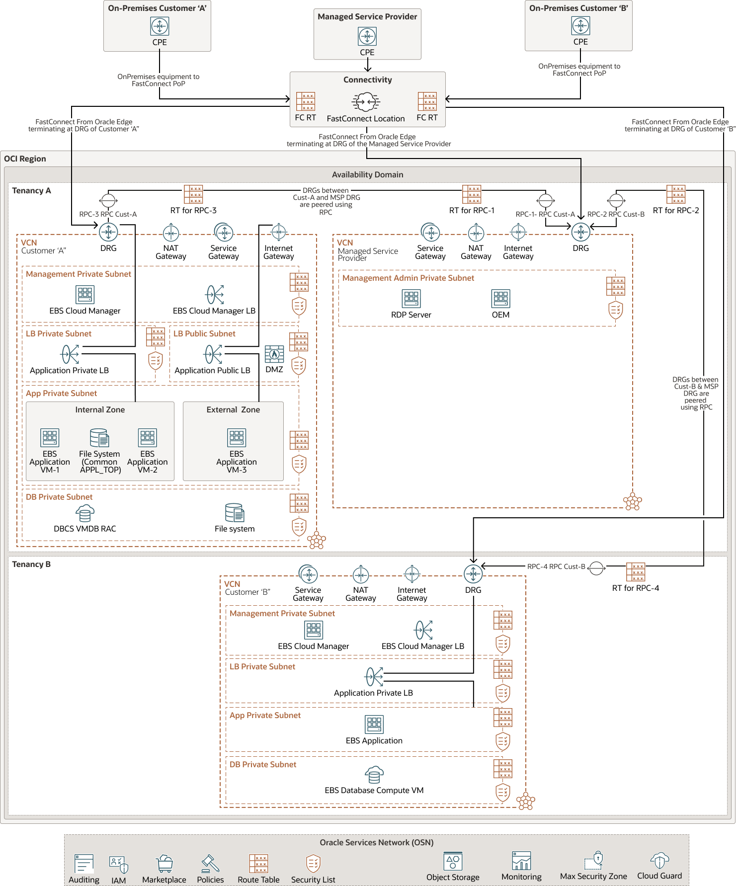

此參照架構包括兩個租用戶:A 和租用戶 -B。用戶 A 針對客戶 A 的 EBS 工作負載包含一個 VCN,另一個 VCN 適用於 MSP。Tenancy-B 的單一 VCN 包含 Customer-B 的 EBS 工作負載。
客戶 -A 的工作負載是由應用系統層所組成,其中包含多個應用系統執行處理,可提供高可用性。使用的資料庫是虛擬機器 (VM) 上的 Oracle Base Database Service (單一節點資料庫系統)。
若為 Customer-A,會設定內部區域 (專用子網路) 和外部區域 (公用子網路)。內部使用者可以透過動態路由閘道 (DRG) 存取 VCN 中的專用區域。專用負載平衡器會將流量導向至內部區域中的應用程式節點。公用負載平衡器可讓外部使用者要求由網際網路閘道 (IGW) 傳送至 DMZ 中。資料庫建置在專用子網路中。
客戶 B 的工作負載是由單一應用系統層與虛擬機器 (VM) 上的 Oracle Base Database Service (單一節點資料庫系統),其中應用系統層和資料庫層都部署在專用子網路中。
Inter-VCN communication is needed to provide managed cloud service to both Customer-A and Customer-B. This reference architecture uses a remote peering connection (RPC) to enable the inter-VCN communication. The peering allows the VCNs' resources to communicate by using private IP addresses, without routing the traffic over the internet or through an on-premises network. An RPC is a component you create on the DRG attached to your VCN. Its job is to act as a connection point for a remotely peered VCN. As part of the VCN configuration, each administrator must create an RPC for the DRG on their VCN. A given DRG must have a separate RPC for each remote peering it establishes for the VCN (with a maximum of 10 RPCs per tenancy).
  • MSP 的 DRG 有兩個 RPC 連線,每個客戶都有一個 (RPC-1 for Customer-A 和 RPC-2 for Customer-B)。
  • Customer-A 具有一個 RPC 連線:RPC-3 和 Customer-B 有一個 RPC 連線:RPC-4。
  • RPC-1 已連線至客戶 A 的 RPC-3,RPC-2 已連線至客戶 B 的 RPC-4。
下圖說明此參考架構。
deployment-ebs-multi-tenancies.png 的描述如下
deployment-ebs-multi-tenancies.png 圖解說明
deployment-ebs-multi-tenancies-oracle.zip

    每個附件都含有唯一的「路由表」,可讓您定義在附件之間遞送流量的原則。此增強功能簡化了連線和程式到更複雜的網路拓樸和路由。此參照架構使用 Hub 和 Spoke 網路拓樸,讓您可以在 Hub VCN 中使用 Palo Alto (網路虛擬設備),篩選或檢查客戶企業內部部署網路與應用程式工作負載支點 VCN 之間的流量。
