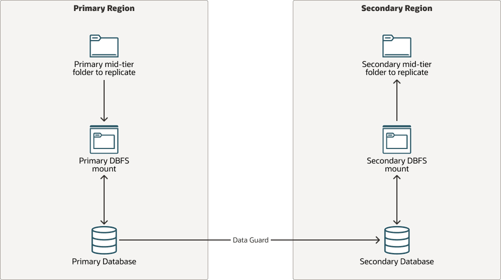

導入 Oracle Database 檔案系統 (DBFS) 複製
此實作包括將中間層內容複製到 DBFS 資料夾,並依靠 Oracle Data Guard 將它複製到次要網站。中間層內容不直接位於 DBFS 上,因為這會讓中間層相依於 DBFS 基礎架構 (資料庫、FUSE 程式庫、掛載點等等)。 DBFS 掛載只是儲存內容複本的中繼暫存資料夾。
任何待命資料庫複製都代表此模型中的兩個步驟:從主要來源資料夾到中繼 DBFS 掛載,然後在次要位置,從 DBFS 掛載到待命目的地資料夾。中繼複本是使用 rsync 來完成。由於這是低延遲和本機 rsync 複製,因此此模型可避免遠端 rsync 複製作業中發生的一些問題。

設定資料庫檔案系統的複寫
此實作使用 rsync 技術並遵循點對點模型。在此模型中,會在中間層對等主機之間直接進行複製。每個節點都有與其對等的 SSH 連線,並使用 SSH 上的 rsync 命令來複製主要中間層檔案使用者自建物件。
實作使用 DBFS 的中間層複本需要下列項目:
  • 在中間層主機上安裝執行複製的 Oracle Database 用戶端,包括主要和次要主機。
  • 資料庫中建立的 DBFS 檔案系統。
  • 掛載在中間層主機的 DBFS,負責執行主要和次要複製。這會掛載資料庫的 DBFS 檔案系統。此檔案系統可掛載於多個主機,因為 DBFS 是可共用的檔案系統。
  • 將中間層檔案使用者自建物件複製到主要網站之 DBFS 掛載的命令檔。
  • 將中間層檔案使用者自建物件從 DBFS 掛載複製到次要網站中資料夾的命令檔。視實行而定,此方法可能需要中間層主機與遠端資料庫之間的 SQL*net 連線,才能進行資料庫作業 (例如角色轉換)。
  • 管理網站特定資訊的一種方式,不論是從複本中排除該資訊,或是在複本後以適當的資訊加以更新。
  • 排定這些指令碼持續執行。
  • 在切換或容錯移轉後變更複本方向的機制。

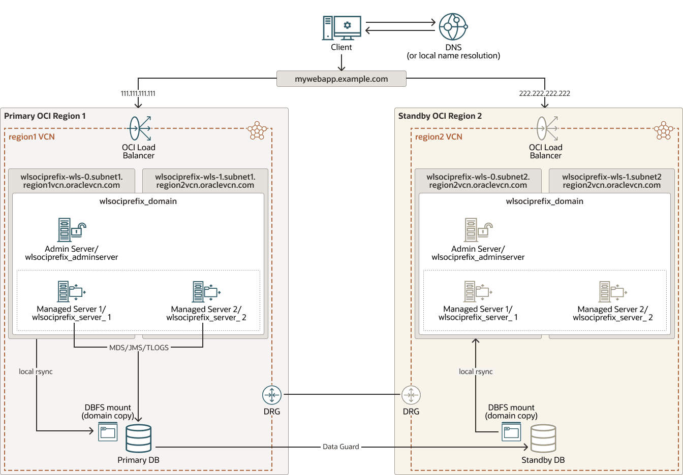

範例 1:使用 DBFS 複製 Oracle WebLogic 網域
附註:
下列範例適用於 Oracle WebLogic 系統。您可以使用它作為透過 DBFS 複製中間層系統之其他資料夾的參照,但此特定範例使用命令檔,透過 DBFS 將 WebLogic 管理員的網域資料夾複製到次要資料夾。
此範例顯示如何透過 DBFS 複製 WebLogic 管理主機的網域資料夾。此範例中不包含位於網域資料夾外部的內容以及其他主機上的內容。網域資料夾不會直接位於 DBFS;DBFS 掛載只是儲存網域資料夾複本的中繼暫存資料夾。
此範例提供執行這些動作的 script ,這些動作必須定期在主要和待命位置執行。此命令檔會複製「WebLogic 管理」網域資料夾,略過一些項目,例如 tmp、.lck、.state 檔案和 tnsnames.ora 檔案。程序包含下列項目:
  • 當命令檔在主要網站的「WebLogic 管理」主機上執行時,命令檔會將 WebLogic 網域資料夾複製到 DBFS 資料夾。
  • 複製到 DBFS 的檔案 (儲存在資料庫中) 會透過 Oracle Data Guard 自動傳輸至待命資料庫。
  • 當命令檔在次要網站的 WebLogic 管理主機上執行時:
    • 此命令檔會將待命資料庫轉換成快照待命。
    • 接著,它會從待命資料庫掛載 DBFS 檔案系統。
    • 此 DBFS 資料夾現在提供複製的網域資料夾。命令檔會將它從 DBFS 掛載複製到實際的網域資料夾。
    • 最後,命令檔會再次將待命資料庫轉換成實體待命。
  • 如果是角色變更,命令檔會自動調整執行為新角色。它會透過檢查資料庫角色來收集網站的實際角色。
此命令檔僅複製 WebLogic 管理主機的網域資料夾。當受管理伺服器啟動時,DOMAIN_HOME/config 資料夾底下的內容會自動複製到屬於 WebLogic 網域的所有其他節點。此資料夾之外的檔案和位於其他主機上的檔案不會被複製,因此需要個別同步。
對於應用程式部署作業,請使用 WebLogic 管理主控台中的上傳您的檔案部署選項。如此一來,建置的檔案會放置在管理伺服器 ($DOMAIN_HOME/servers/admin_server_name/upload) 的上傳目錄下,而組態複本命令檔會將它們同步至待命網站。
此範例提供其他命令檔來安裝資料庫從屬端,以及在中間層主機設定 DBFS 掛載。此影像是含有 DBFS 複製之 Oracle WebLogic Server for OCI 系統的範例。
