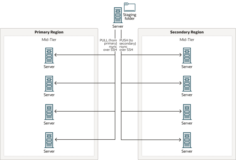

此實作使用 rsync 技術,並根據中央暫存位置依循模型。在此模型中,有作為協調器的堡壘主機節點。它會連線至每個需要複製的主機,並將內容複製到通用暫存位置。

與對等模型類似,rsync 指令碼可以使用提取或推送模型。在「提取」模型中,命令檔會將遠端節點的檔案複製到本機節點。在「推送」模型中,命令檔會將檔案從本機節點複製到遠端節點。Oracle 建議使用提取模型從主要主機擷取內容,因為它會從複本的負荷卸載主要節點。

Oracle Fusion Middleware Disaster Recovery Guide 提供 rsync 命令檔,以在中間層系統中執行遠端複本。這些命令檔適用於任何 rsync 模型。此特定範例顯示如何將它們用於中央暫存模型。此實行使用兩個步驟的提取作業:
  • 堡壘主機會從所有主要主機提取內容,並將其儲存在中央暫存中。
  • 然後,所有次要節點都會執行提取作業,從中央暫存收集內容。

在此模型中,中央主機節點可作為總協調器,執行提取和推送作業。它會連線至每個需要複製的主機,並將內容複製到通用暫存位置。此節點也會協調從暫存位置到目的地主機的複本。這個方法會從複本的負荷偏移出個別節點。
WLS-HYDR 架構在 DR 設定期間會使用此方法進行初始複製。然後,您可以重複使用架構的複製模組,以重複提取並定期推送。請參閱本手冊中的「瀏覽更多內容」,以取得 WLS-HYDR 架構與其他資源的連結。
堡壘主機節點會以兩個步驟執行複本:
  • 提取作業,此作業會連線至主要主機,並將檔案系統內容複製到堡壘主機中的暫存資料夾。
  • 推送作業,它會將堡壘主機暫存資料夾的內容複製到所有次要主機。
中央節點會執行所有作業,因此在該節點上集中排程、日誌、維護等作業。當系統有多個節點時,與對等模型或上一個範例相比,這會更有效率。
