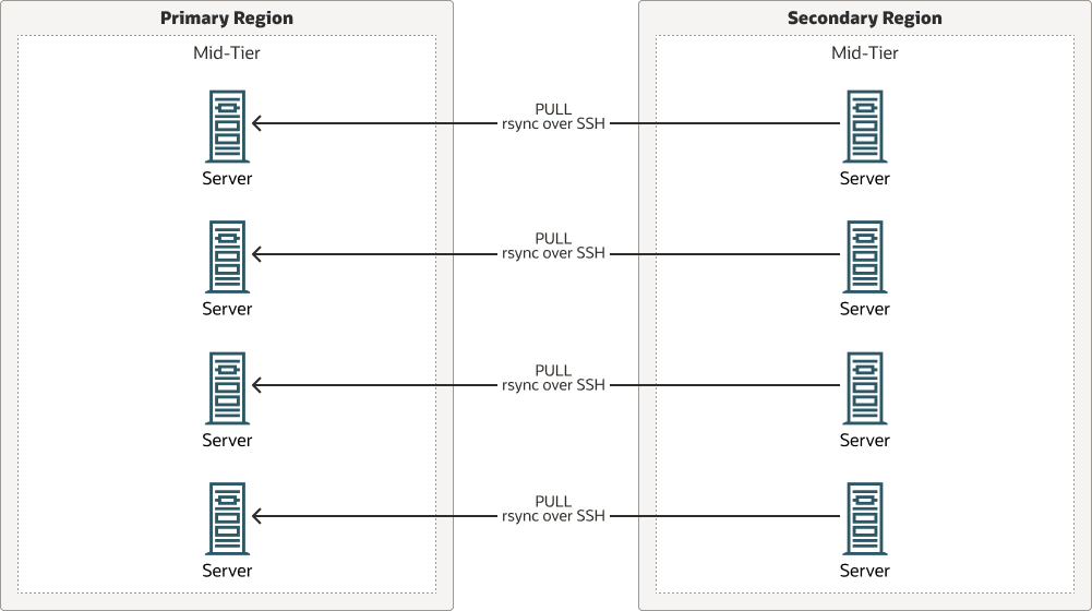

此實作使用 rsync 技術並遵循點對點模型。在此模型中,會在中間層對等主機之間直接進行複製。每個節點都有與其對等的 SSH 連線,並使用 SSH 上的 rsync 命令來複製主要中間層檔案使用者自建物件。

對等 rsync 命令檔可以使用提取或推送模型。在「提取」模型中,命令檔會將遠端節點的檔案複製到本機節點。在「推播」模型中,指令碼會將檔案從本機節點複製到遠端節點。在具有待命角色的節點上執行 rsync 命令檔時,他們會執行「提取」作業,從主要節點擷取內容。在具有主要角色的節點上執行 rsync 命令檔時,它們會執行推送作業,將內容複製到次要節點。Oracle 建議點對點提取模型。如此一來,rsync 程序檔會使用較少的主要系統主機資源,因為複製的所有作業 (例如,複製的 checksum 比較) 都是在次要節點中執行。

在此範例中,次要站台中的每個主機都會建立與其對等主要節點的連線,並執行內容的提取。若要使用這些命令檔設定中間層複製,請參閱 Replicating the Primary File Systems to the Secondary Site (位於 Oracle Fusion Middleware Disaster Recovery Guide),以及 Rsync Replication Approach 小節和 Using a Peer-to-Peer 步驟。
