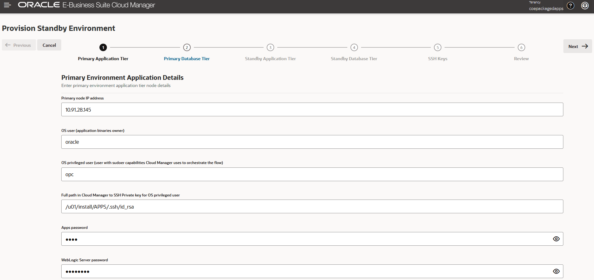

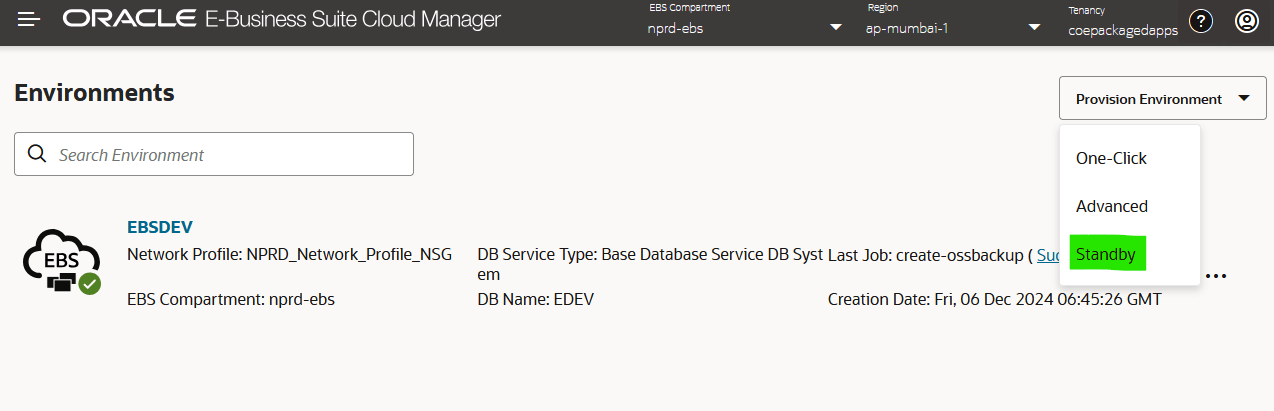

  1. 在 Oracle E-Business Suite Oracle Cloud Infrastructure Process Automation 環境頁面上,按一下佈建環境並選取待命。
  2. 在「主要環境應用程式詳細資訊」頁面中,首先輸入主要 (內部部署) 節點 IP 位址。
  3. 輸入可從 Oracle E-Business Suite Cloud Manager VM 或堡壘主機伺服器存取之主要環境中的管理應用程式層節點 IP 位址。
    附註:
    Oracle E-Business Suite Cloud Manager 應使用連接埠 22 的 SSH 連線。
  4. 輸入作業系統使用者 (應用程式二進位檔擁有者)。
  5. 輸入作業系統授權使用者 (具備 Cloud Manager 用來協調流程之 sudoer 功能的使用者)。
  6. 針對具有作業系統權限的使用者,在雲端管理程式中輸入 SSH 私密金鑰的完整路徑。
    Oracle E-Business Suite Cloud Manager VM 中私密金鑰的完整路徑是用來建立與來源應用程式層主機的連線。如果使用堡壘主機伺服器,系統將會使用金鑰從堡壘主機伺服器連線;否則將會從雲端管理程式 VM 使用。不支援使用密碼詞組設定的私密金鑰。
  7. 輸入來源環境的 APPS 密碼。
    此密碼必須符合 Oracle E-Business Suite Cloud Manager 安全需求,而且只能包含文數字字元。此項目會在您按下一步之後驗證。
  8. 輸入來源環境的 WebLogic 伺服器密碼。
    附註:
    此密碼必須符合 Oracle E-Business Suite Cloud Manager 安全需求。它必須至少包含 8 個字元,且必須至少包含一個字母字元加上下列其中一個特殊字元:!" # $ % & () * + ,- . / :;= < > ?@ ][ ^ _ ` { | } ~;或至少包含一個數字字元。此項目會在您按下一步之後驗證。
  9. 輸入「執行」檔案系統環境定義檔案的完整路徑。
    此欄位的值必須包含執行檔案系統相關資訊環境檔案的完整路徑;例如:/u01/install/APPS/fs1/inst/apps/mypdb_app01/appl/admin/mypdb_app01.xml
  10. 輸入「暫存」目錄 (OS 授權的使用者可寫入目錄)。
    待命建立處理作業會使用此暫時目錄,而且必須可由作業系統授權的使用者寫入。
  11. 如果適用,請啟用使用堡壘主機伺服器從雲端管理程式連線至應用程式層節點。
  12. 如果您使用堡壘主機伺服器,請輸入下列項目:
    • 堡壘主機 IP 位址。
    • 堡壘主機作業系統使用者
    • 堡壘主機作業系統使用者之 SSH 私密金鑰的雲端管理程式路徑
  13. 按下一步。

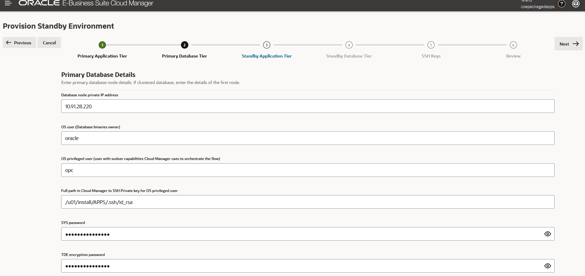

輸入主要 (內部部署) 資料庫節點詳細資訊
接著,輸入內部部署資料庫的主要資料庫節點詳細資訊。如果您使用叢集化資料庫,請輸入第一個節點的詳細資料。
請在「主要資料庫層」頁面完成下列步驟:
  1. 輸入資料庫節點專用 IP 位址。
  2. 輸入作業系統使用者 (資料庫二進位檔擁有者)。
  3. 輸入作業系統授權使用者 (使用者具備 Cloud Manager 用來協調流程的 sudoer 功能)。
  4. 輸入雲端管理程式中作業系統授權使用者之 SSH 私密金鑰的完整路徑。
    此欄位的值必須是 Oracle E-Business Suite Cloud Manager VM 中私密金鑰的完整路徑,用於建立與來源資料庫層主機的連線。如果使用堡壘主機伺服器,將會從堡壘主機伺服器使用金鑰;否則將會從雲端管理程式 VM 使用金鑰。不支援使用密碼詞組設定的私密金鑰。
  5. 輸入 SYS 密碼。
    來源環境的密碼必須符合 Oracle E-Business Suite Cloud Manager 安全需求。密碼不得包含使用者名稱 'SYS'。密碼的長度必須在 9 到 30 個字元之間,而且至少包含兩個大寫字元、兩個小寫字元、兩個特殊字元以及兩個數字字元。特殊字元可以是底線 (_)、雜湊標記 (#) 或連字號 (-)。將使用相同的密碼作為待命資料庫管理員密碼。
  6. 輸入 TDE 加密密碼。
    此密碼可以與 SYS 密碼不同,但也必須符合 Oracle E-Business Suite Cloud Manager 安全需求。將使用相同的密碼作為待命 TDE 加密密碼。
  7. 輸入可插拔資料庫相關資訊環境檔案的完整路徑。
    此處的資料庫相關資訊環境檔案名稱必須包含檔案的完整路徑;例如,/u01/install/APPS/db19/appsutil/db/context.xml。
  8. 輸入「暫存」目錄。
    待命建立處理作業會使用此暫存目錄,而且必須可供作業系統授權的使用者寫入。
  9. 如果適用,請按一下切換使用堡壘主機伺服器從雲端管理程式連線至資料庫節點。
  10. 如果您使用堡壘主機伺服器,請輸入下列項目:
    • 堡壘主機 IP 位址
    • 堡壘主機作業系統使用者。
    • 堡壘主機作業系統使用者之雲端管理程式與 SSH 私密金鑰的路徑
  11. 按下一步。

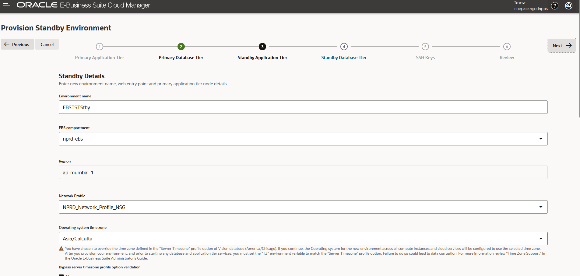

輸入待命應用程式層詳細資訊
輸入新環境的資訊,包括名稱、Web 進入點,以及主要應用程式層節點詳細資料。
仍位於「待命環境」頁面時,請提供下列詳細資訊:
  1. 輸入您環境的環境名稱。
    例如:EBSTSTStby 。
  2. 選取 EBS 區間。清單中只會顯示您可以存取的 Oracle E-Business Suite 區間。預設值是您的根區間。
  3. 「區域」欄位僅供顯示。
  4. 選取包含要用於佈建環境之網路資源的網路設定檔。
    例如:DEFAULT_PROFILE_ADVANCED。
    附註:
    如果您計畫啟動設定一個包含多節點應用程式層與共用檔案系統的環境,您的網路設定檔必須支援 FSS,因此您無法使用預設設定檔。
    按一下資訊圖示以檢視「網路設定檔詳細資訊」。您可能會想要擷取此資訊以供稍後在互動式提問中使用。
  5. 選擇性地選取您的作業系統時區。
    這是您應用程式和資料庫層節點的作業系統時區。如需有關時區支援的詳細資訊,請參閱 Oracle E-Business Suite Cloud Manager 中的「時區支援」,您可以從本手冊其他地方的「探索更多」存取此功能。除非您勾選略過伺服器時區設定檔驗證,否則 Oracle E-Business Suite Cloud Manager 將會驗證您選取的伺服器時區。
  6. 在管理節點詳細資訊下,選取資源配置。
    附註:
    對於 Oracle RAC 環境,您必須選取支援該環境的資源配置。例如:VM Standard2.2 (2 OCPU, 30GB RAM)。
    您可以根據 OCI 區域中的可用性選擇 VM.Standard.E4.Flex 或 VM.Standard3.Flex。您可以透過這些選項選擇 OCPU 數目和記憶體大小。若為 VM.Standard.E4.Flex,預設的 OCPU 數目為 4,預設的記憶體大小為 64 GB。
  7. 選取 Fusion Middleware 授權類型。
  8. 選擇檔案系統類型:非共用或共用。
    • 如果您選擇共用,系統會提示您輸入「檔案儲存掛載目標」。如果先前指定之網路設定檔的「檔案儲存掛載目標」與 Oracle Cloud Infrastructure 上建立之網路區間中的任一掛載目標相符,該掛載目標就會顯示在清單中。
    • 對於共用檔案系統類型,您也可以指定「掛載選項」。會顯示預設參數。您可以編輯這些選項,但指定不支援或建議用於共用儲存體檔案系統部署的掛載選項或參數可能會導致佈建失敗。
      警示:
      編輯掛載選項和參數時請特別小心,因為未在此頁面中驗證選項。
    • 如果選擇非共用,則必須在「應用程式層節點」欄位中為每個節點指定「區塊磁碟區儲存」欄位值。
      警告:
      您必須確定為節點指定足夠的儲存體。
      請參閱 Oracle E-Business Suite Installation Guide:Using Rapid Install ,可從本手冊其他地方的「Explore More」存取空間使用準則。
  9. 選取容錯域。如需詳細資訊,請參閱容錯域。
  10. (選擇性) 在「標記」區域中輸入標記資訊。
    • 標記命名空間:選取預先定義的標記命名空間,或選取無 (新增自由格式標記)。
    • 標記索引鍵:輸入用來參照標記的名稱。
    • 值:輸入標記索引鍵的值。
  11. 按下一步。

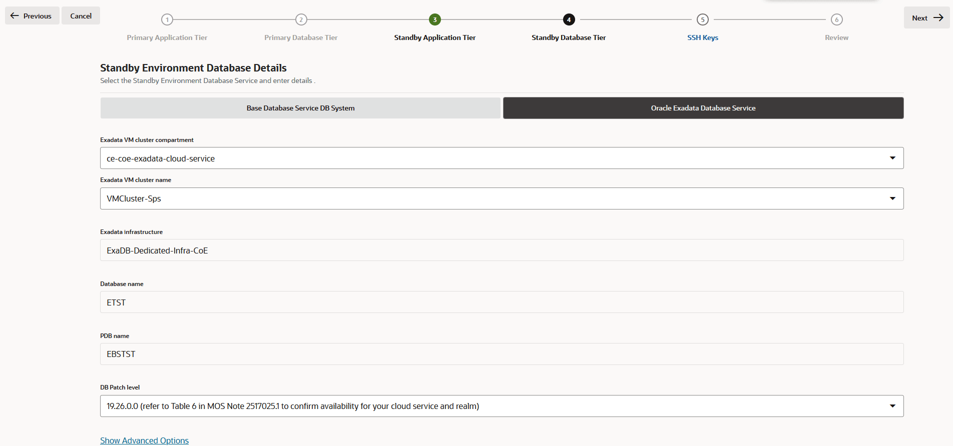

輸入 Oracle Exadata Database Service 系統的待命環境資料庫詳細資訊
如果目標資料庫服務為 Oracle Exadata Database Service ,請依照下列步驟設定待命環境詳細資訊。如果您使用 Oracle Base Database Service ,請略過此主題 (請改為依照本手冊中上一個主題的指示操作)。
若要輸入 Oracle Exadata Database Service 系統的「待命環境資料庫」詳細資訊,請開啟「Oracle Exadata 資料庫系統」頁籤,然後完成下列步驟:
附註:
在 Oracle Exadata 資料庫系統頁籤上,這些欄位僅供顯示:Exadata 基礎架構、資料庫名稱以及 PDB 名稱。
  1. 選取 Exadata VM 叢集區間。
  2. 選取 Exadata VM 叢集名稱。
    當您選取 VM 叢集名稱時,系統會自動填入 Exadata 基礎架構、資料庫名稱和 PDB 名稱的值。
  3. 選擇性地設定想要的「資料庫修正程式」層次。
  4. 按下一步。

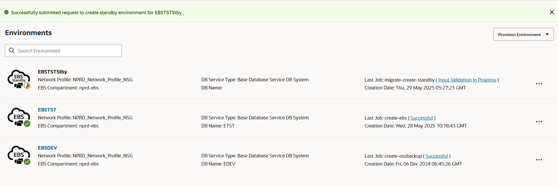

複查待命環境詳細資訊
按一下處理列上的複查,然後複查您在此頁面上的待命環境詳細資訊。
  1. 複查環境詳細資訊。
  2. 如果您滿意詳細資訊,請按一下送出來建立待命環境。「環境」頁面會顯示成功訊息和環境清單,包括您的新待命環境。例如:

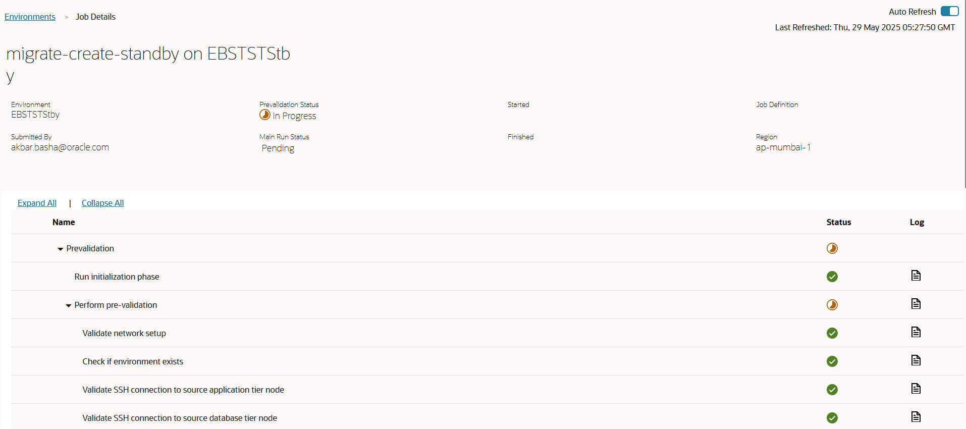

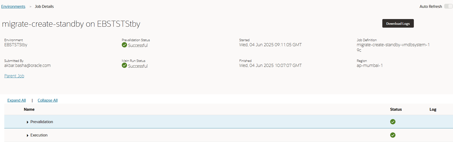

監督待命環境建立工作
您可以在系統建立待命環境時監督系統。
選取環境並檢視工作詳細資訊。(選擇性) 啟用「自動重新整理」。您可以複查各種子工作,並視需要檢查日誌。舉例而言:

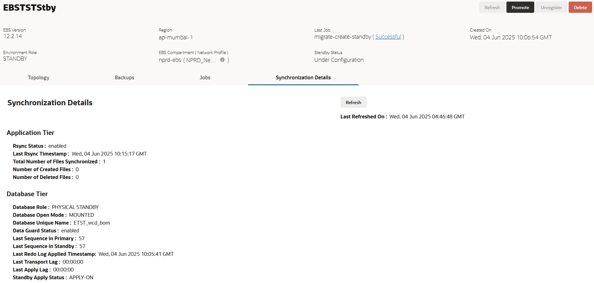

使用 EBS Cloud Manager 監控內部部署和 OCI 之間的應用程式和資料庫同步
若要使用 EBS Cloud Manager 監督應用程式對資料庫的同步,請存取 Cloud Manager,然後從「環境」頁面選取「待命」環境,然後按一下同步化詳細資訊頁籤。此頁面顯示上次發生應用程式同步的時間,以及來源與目標資料庫之間的資料庫同步差距的最新詳細資訊。
舉例而言:
