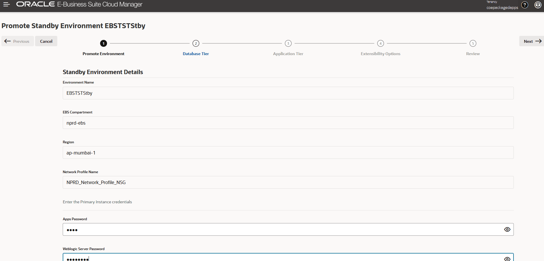

輸入待命環境詳細資訊
接著,輸入待命環境詳細資訊。
附註:
環境名稱、 EBS 區間、區域及網路設定檔名稱是固定的詳細資料,無法在促銷期間變更。
  1. 輸入「主要執行處理」證明資料:
    • 輸入 APPS 密碼。
    • 輸入 WebLogic 伺服器密碼。
  2. (選擇性) 在「標記」區域中輸入標記資訊:
    • 標記命名空間:選取預先定義的標記命名空間,或選取「無」(新增自由格式標記)。
    • 標記索引鍵:輸入用來參照標記的名稱。
    • 值:輸入標記索引鍵的值。
  3. 3.按下一步。

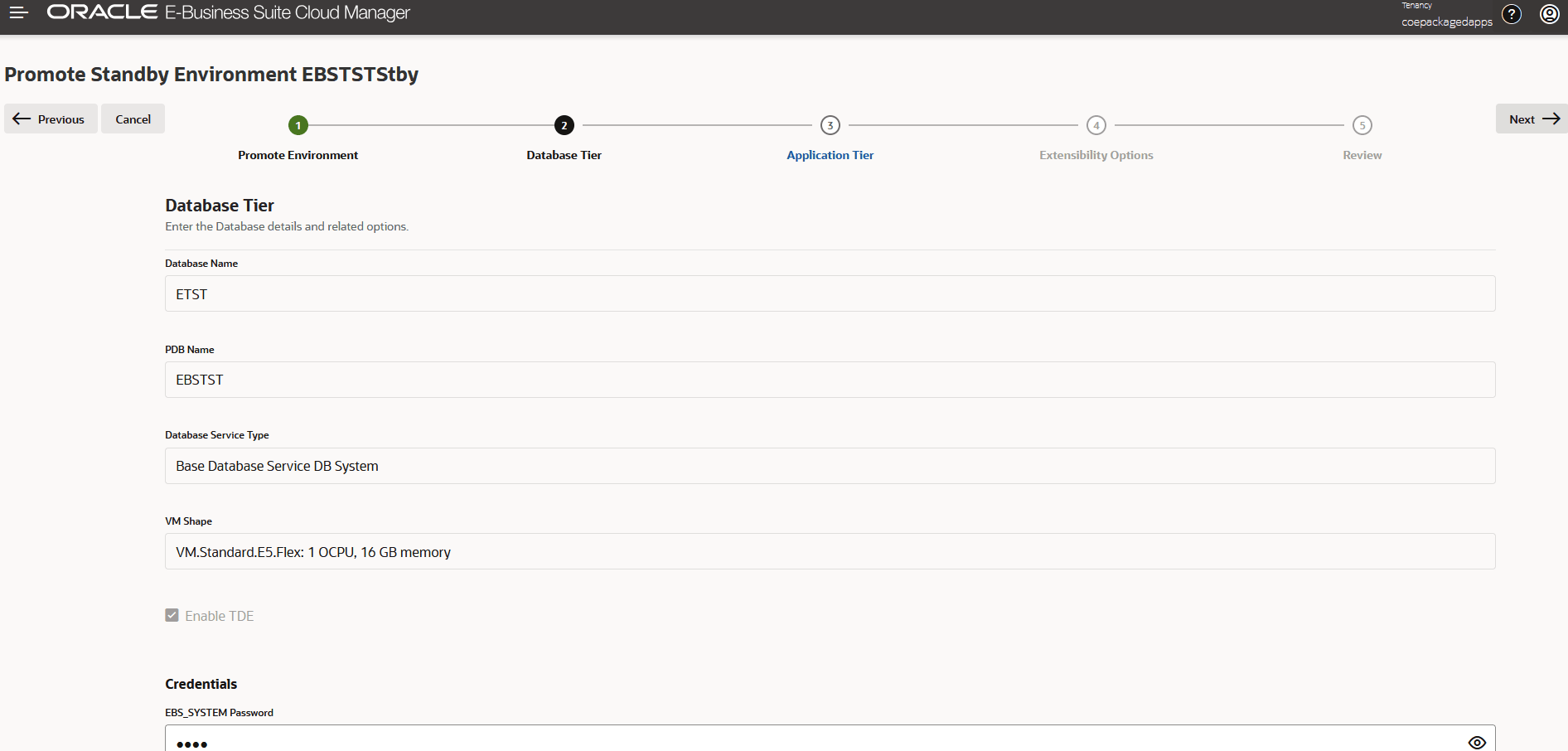

輸入資料庫層資訊
在「資料庫層 (Database Tier)」頁面中,輸入資料庫層證明資料。
附註:
資料庫名稱、 PDB 名稱、資料庫服務類型、 VM 資源配置以及啟用 TDE 核取方塊選擇是固定的詳細資訊,無法在升級期間變更。
  1. 2.輸入 EBS_SYSTEM 密碼。
  2. 3.輸入 SYS 密碼。這是目前的 SYS 使用者密碼。
  3. 4.輸入公事包密碼。
  4. 按下一步。

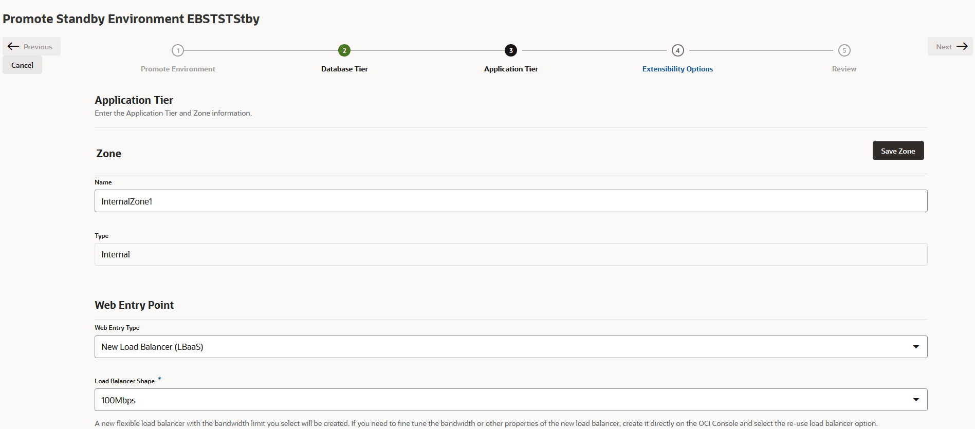

輸入應用程式層級資訊
現在請輸入申請階層資訊。
  1. 在區域區域中定義您的區域。請先定義您的內部區域。輸入下列特性的值:
    • 名稱
    • 類型
    附註:
    跨子網路可以有多個區域。您可以設定環境,讓每個區域的功能性重新導向符合功能性相關性。
    此外,您可以在相同類型的多個區域之間共用負載平衡器。此組態允許兩個不同的 URL 解析成相同的 IP 位址,而共用的負載平衡器會將一個後端集或另一個後端集設為目標。
    請注意,您的組態也具有彈性。一個區域 (區域 A) 可以有一個指派的負載平衡器,而另一個區域 (區域 B 和區域 C) 則可以有第二個指派的負載平衡器。
    如需區域的詳細資訊,請參閱 My Oracle Support Knowledge Document 1375670.1 "Oracle E-Business Suite Release 12.2 Configuration in a DMZ" (如需連結,請參閱 "Explore More")。
  2. 在「Web 輸入點」區域中,輸入下列屬性的值:
    • Web 項目類型:選擇下列其中一項:
      • New Load Balancer (LBaaS)
      • Use OCI Load Balancer
      • Manually Configured Load Balancer 可選取手動部署的現有負載平衡器
      • Application Tier Node 可選擇主要應用程式層作為進入點
    • 負載平衡器資源配置:如果您選擇 New Load Balancer (LBaaS) 作為 Web 項目類型,將會建立新的彈性資源配置負載平衡器。選取新負載平衡器的最大頻寬。例如:100 Mbps。最小頻寬將預設為 10 Mbps。
    • OCI 負載平衡器:如果您選擇 Use OCI Load Balancer,請選取要使用的負載平衡器。
    • 協定:選取要存取環境的協定,可以是 http 或 https。
    • 主機名稱:輸入 Web 進入點的主機名稱。Web 項目主機名稱必須為小寫。例如:myhost
    • 網域:輸入 Web 進入點的網域。Web 項目網域名稱必須為小寫。例如:example.com
    • 連接埠:選取您 Web 進入點的連接埠。
      如果沒有負載平衡器,則會根據協定自動填入連接埠:8000 代表 http,而 4443 代表 https。
      否則,請選取適當的連接埠以與負載平衡器搭配使用,例如 80 代表 http,443 代表 https。
      附註:
      若要允許存取 Oracle E-Business Suite 登入 URL,您的網路管理員必須定義負載平衡器安全清單中的輸入規則。請參閱「建立用於部署 Oracle E-Business Suite 環境的網路資源」(如需連結,請參閱「瀏覽詳細資訊」)。

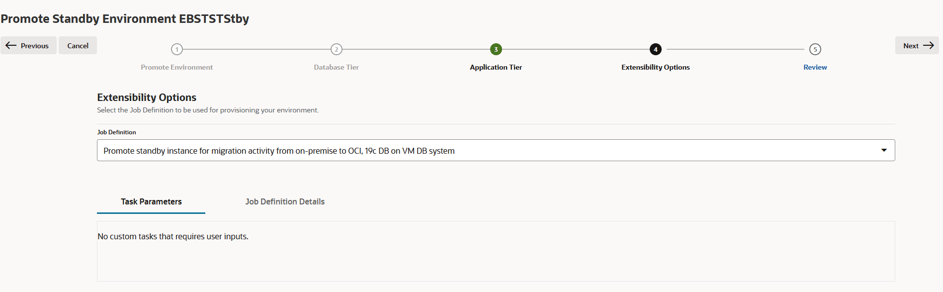

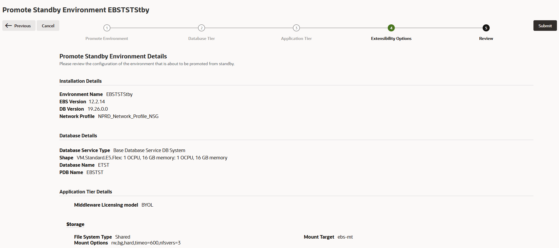

指定擴充性選項
在「擴充性選項」頁面上,選取工作定義。
  1. 選取工作定義 Promote standby instance for migration activity from on-premise to OCI, 19c DB on VM DB system。
    您不需要為此工作指定「工作參數」或「工作定義詳細資訊」。
  2. 按下一步。

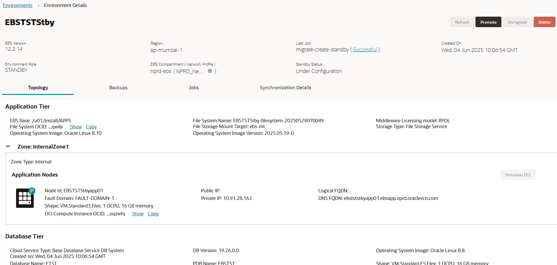

審查、提交與監視職務

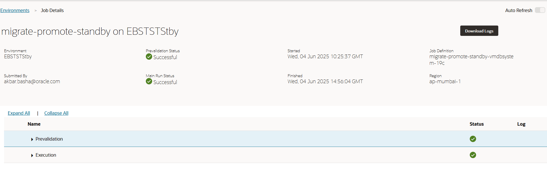

檢閱完畢並滿意安裝及資料庫詳細資訊後,請開始升級。促銷需要大約五小時的時間,您可以在「工作詳細資訊 (Job Details)」頁面上監督進度。
當「升級待命」處理作業完成時,來源 EBS 應用程式和資料庫會關閉,目標 EBS 應用程式和資料庫會啟動並在執行中,可供一般使用者存取。
  1. 在「複查 (Review)」頁面上,請仔細複查您在上一個步驟中輸入的資訊。您可以使用上一步按鈕返回並修正任何錯誤。
  2. 準備好之後,請按一下提交。您可以在「職務詳細資料」頁面上監控職務。例如:
    附註:
    在此範例中,處理程序花費了大約五小時。
「升級待命」動作完成後,來源 EBS 應用程式和資料庫將會關閉,目標 EBS 應用程式和資料庫將會啟動並在執行中,可供一般使用者存取。
