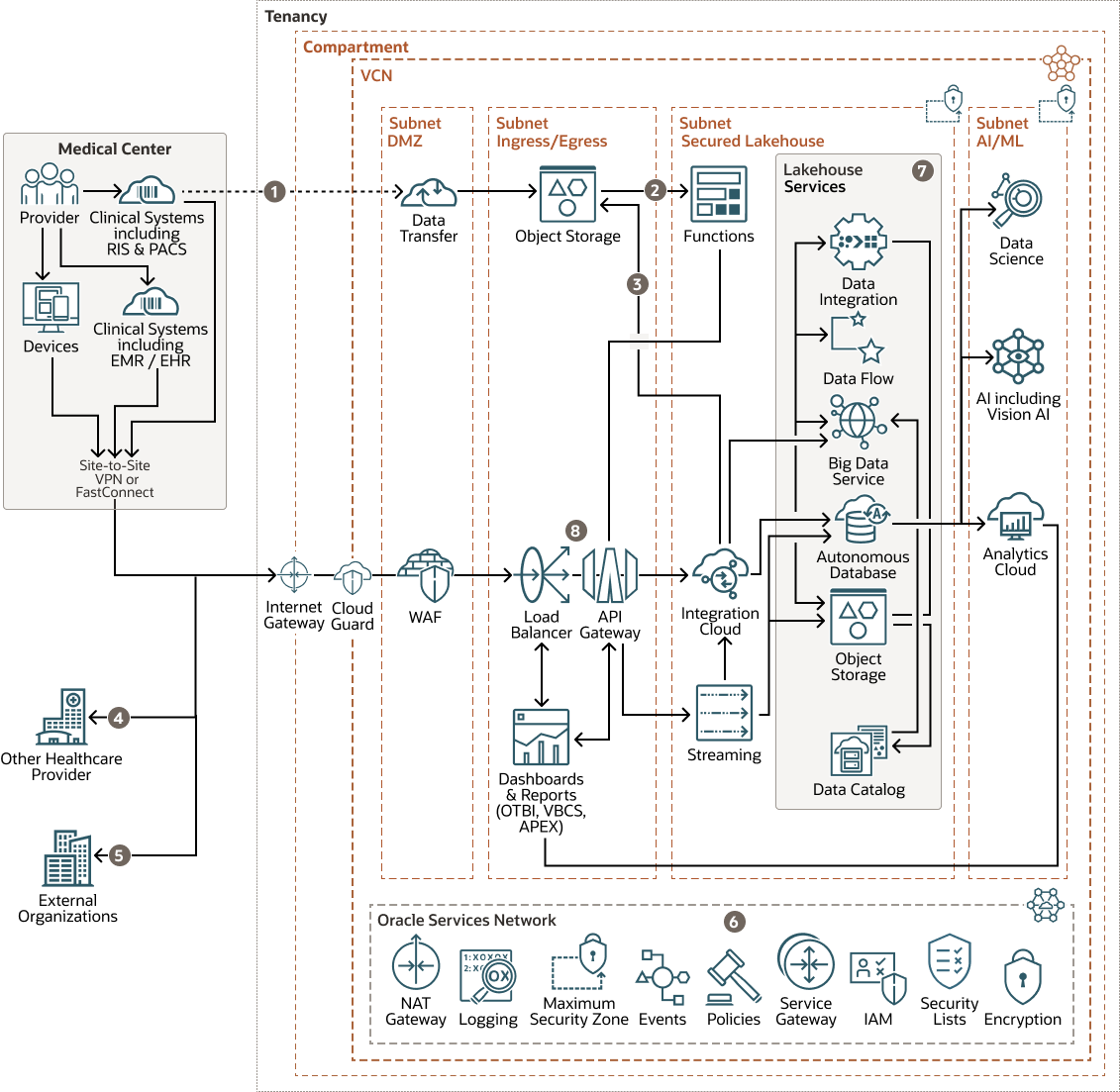

架構
此架構顯示透過 OCI 資料湖進行的醫療中心存取和使用。
  1. 初始設定可能需要使用資料傳輸服務,以有效率且符合成本效益的方式,將所有現有資料從 PACS 解決方案移轉至 Oracle Cloud Infrastructure (OCI) 進行處理。如果進行中的作業連線效能有問題,這可能會延伸至每日傳輸。除了 PAC 資料外,這可能是大量出貨病患記錄與相關資訊的方法。
  2. 其他資料來源,例如在醫療保健提供者之間共用 EMR 的協同合作,可包含病患的 GP 或 PCP。
  3. 提供函數以執行複雜的資料處理。例如,它們會從 DICOM 影像擷取描述資料。這些流程過於複雜,無法在持續性工具和業務邏輯中有效進行處理。這表示我們可以在每次引進新的複雜非結構化資料物件 (例如新類型的映像檔) 時,採用新的邏輯。
  4. 資料輸入及退出服務支援病患 EHR/EMR 共用。
  5. 如案例所述,可源自使用案例的相關更多資料 (例如針對病患的額外洞察),就能獲得額外的洞察力。例如,CDC 資料集 Social Determinants of Health (SDOH) 提供各種狀況的社經指標 API。
  6. 這反映出直接或間接用來支援安全性和平台和解決方案作業的服務數目。
  7. 資料湖站服務會分組。視特定使用案例而定,您不需要所有服務。
  8. 主要的期望會成為以網路服務為中心,因為第三方會隱藏處理資料的方式。這也反映標準開發的方向,例如 FHIR。
如圖所示,醫療中心與 OCI 環境之間的資料流向透過 VPN 保護,並且使用 Oracle Cloud Infrastructure FastConnect (FastConnect) 保證效能,雖然影像資料的傳輸量過高而反向移動。
PACS 或 VNA 解決方案可以數種方式整合,視 PACS 解決方案的功能而定,只要將 PACS 儲存體公開到限制的 FTP 伺服器,就能定期輪詢 (e.g、每 10 至 15 分鐘) 至符合「訊息交換」DICOM 通訊模型的 API 規格。我們可以在使用 OCI 功能去取代內部部署 PACS 的架構圖中看到這項技術。
提供自訂函數,可在 DICOM 內擷取影像相關描述資料。擷取的描述資料可以分開儲存,以支援快速搜尋內容,因為每一次執行搜尋時不需要交替影像。
雖然可以使用各種協定和技術與其他資料來源整合,但偏好的機制則是採用 FHIR REST API。不過,這項整合工具也提供廣泛的整合技術和協定。請注意,FHIR 不支援影像,因為標準目前不支援此類資料。
集中處理資料可運用資料庫的佈建,使用 Oracle Cloud Infrastructure Data Catalog 及 API 閘道可讓組織深入瞭解資料網狀結構的想法。特別是資料擁有者能夠舒適地公開資料,以分散資料所有權。此外,API 也提供在執行存取控制的同時,有效率地存取資料。這表示相同的資料可提供給不同消費者的不同用途,而消費者行為與需求維持不良 (e.g,資料可提供給行動員工與臨床醫師在醫學視覺化平台上提供的資料)。
