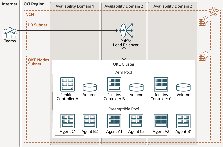

此高階參考架構顯示 OKE 上多個 Jenkins 部署的範例。透過在 OKE as a Service 上部署 Jenkins,您可以視需要擴展。
每個 Jenkins 控制器 Pod 都有連附的永久磁碟區,可讓管線歷史記錄和其他由團隊安裝的外掛程式。每次在最後觸發管線工作並自動銷毀時,都會建立 Jenkins 代理程式。
您可以透過負載平衡器或使用 Kubernetes 傳入,個別公開每個 Jenkins 執行處理。
下圖說明此參考架構。

架構具有下列元件:
  • 地區
    Oracle Cloud Infrastructure 區域是一個本地化地理區域,其中包含一或多個稱為可用性網域的資料中心。區域獨立於其他區域,而廣大的距離可以將其分開 (跨國家或大陸)。
  • 可用性網域
    可用性網域是區域內的獨立獨立資料中心。每個可用性網域中的實體資源會與其他可用性網域中的資源隔離,以提供容錯能力。可用性網域不會共用基礎架構 (例如電源或冷卻系統) 或內部可用性網域網路。因此,一個可用性網域的故障不應影響該區域中的其他可用性網域。
  • 虛擬雲端網路 (VCN) 和子網路
    VCN 是您在 Oracle Cloud Infrastructure 區域中設定的可自訂軟體定義網路。與傳統的資料中心網路一樣,VCN 可讓您控制網路環境。VCN 可以有多個非重疊的 CIDR 區塊,您可以在建立 VCN 之後變更。您可以將 VCN 區隔成子網路,此子網路可以設定區域範圍或可用性網域。每個子網路都是由連續的位址範圍組成,這些位址不會與 VCN 中的其他子網路重疊。您可以在建立子網路後變更其大小。子網路可以是公用或專用。
  • 負載平衡器
    Oracle Cloud Infrastructure Load Balancing 服務提供從單一進入點到後端多部伺服器的自動流量分配。
  • 安全清單
    您可以為每個子網路建立安全規則,以指定必須允許進出子網路的來源、目的地和流量類型。
  • Kubernetes 引擎
    Oracle Cloud Infrastructure Kubernetes Engine ( OCI Kubernetes 引擎或 OKE) 是完全託管、可擴展且高可用性的服務,可用來將容器化應用程式部署到雲端。您可以指定應用程式所需的運算資源,而 Kubernetes 引擎則會在現有租用戶的 Oracle Cloud Infrastructure 上佈建這些資源。OKE 使用 Kubernetes 將跨主機叢集的容器化應用程式部署、調整規模及管理自動化。

    至少會在 OCI Kubernetes 引擎上部署兩個節點集區:一個用於 Jenkins 控制器,另一個用於 Jenkins 代理程式。
    若要節省成本並最佳化整個解決方案,建議您使用 VM.Standard.A1。Jenkins 與 ARM 執行處理完全相容,因此 Jenkins 控制器的彈性執行處理。對於代理程式節點集區,建議使用先佔式執行處理,因為管線工作通常是短期且容錯的。
