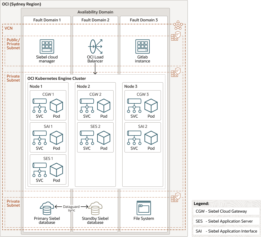

架構
此架構運用 OKE 對應用程式元件的擴展性和彈性,同時透過 Oracle Database Cloud Service 確保可靠的資料管理,為 Siebel 環境提供雲端原生且高效率的解決方案。
在此部署中:
  • 將會部署含有三個工作節點的 Kubernetes OKE 叢集。
  • Siebel 資料庫將佈建為 Oracle Database Cloud Service。
使用 OKE 和 Oracle Database Cloud Service,Siebel 環境的部署架構如下:
  • OKE 叢集:
    • 工作節點:提供執行 Siebel 應用程式元件的運算能力。
    • Pod :代管 Siebel 元件,例如 Gateway、Siebel Server 及 AI (應用程式介面),啟用容器化與模組化部署。
    • 服務:促進 Pod 之間的內部通訊 (例如,AI 至 Siebel 伺服器、Siebel 伺服器至閘道),並透過負載平衡器公開使用者互動的端點。
    • 永久磁碟區 (PV) :確保記錄、暫存檔案和其他重要資訊的資料持續性。
  • Oracle Database Cloud Service:
    • 作為後端資料庫,代管 Siebel 儲存庫和作業資料。
    • 與 OKE 叢集透過專用 VCN 整合,以提供安全且低延遲的資料庫連線。
下圖說明此參考架構。
