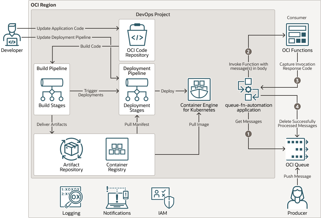

架構
此參照架構會將範例 Python 應用程式部署到 Oracle Container Engine for Kubernetes (OKE),此架構會定期輪詢已設定的佇列以擷取新訊息、使用擷取的訊息呼叫已設定的函數,以及在成功執行時,從佇列中移除訊息。
當應用程式與 OCI 服務互動時,會以 instance_principal 的身分進行驗證。佇列和函數可位於任何區域,堆疊建立期間必須指定佇列和函數 OCID。如果必須在 Terraform 部署之後更新佇列和函數 OCID,您可以編輯 Kubernetes 部署使用者自建物件 (屬於建立的 OCI DevOps 專案的一部分)。
Terraform 部署包含建立 OCI DevOps 服務所需的管線和儲存區域,可自動執行將應用程式原始程式碼帶到生產環境所需的步驟。應用程式原始碼由 DevOps 程式碼儲存區域代管。使用者接著可以將程式碼確認至會觸發組建管線的啟動儲存區域。
下圖說明此參照架構。
queue-fn-automation-arch-oracle.zip
架構具有下列元件:
- 區域
Oracle Cloud Infrastructure 區域是一個本地化的地理區域,包含一或多個資料中心 (稱為可用性網域)。區域與其他區域無關,因此廣大的距離可加以區隔 (跨國家或甚至洲)。
- DevOps 專案
實行 CI/CD 工作流程所需之 DevOps 資源的邏輯群組。DevOps 資源可以是使用者自建物件、組建管線、部署管線、外部連線、觸發程式以及環境。DevOps 專案可讓您輕鬆地為所有 DevOps 資源啟用記錄、監控和通知。
- 建置管線
組建管線會從您的原始程式碼儲存區域取得確認 ID,並使用該原始程式碼執行您的組建指示。組建管線會定義組建處理作業的階段:建立、測試及編譯軟體使用者自建物件、將使用者自建物件傳遞至 OCI 儲存區域,以及選擇性地觸發部署。您可以在組建規格檔案中定義組建執行的流程和指示。
- 代碼儲存庫
由 DevOps 服務代管的專用 Git 儲存區域。您可以使用 OCI DevOps 程式碼儲存區域來儲存、管理及開發原始程式碼。
- 部署管線
提供一組使用者自建物件並將其部署至目標環境的一系列步驟。您可以透過定義可序列或平行執行的階段來控制軟體版本的流程和邏輯。
- 部署階段階段是在管線執行期間發生的個別動作。DevOps 部署管線包含下列預先定義的階段類型,供您用於您的發行程序:
- 累計部署:OKE、Functions 或執行處理群組的增量版次。
- 等待:等待 N 秒。
- 手動核准:若已指定核准則繼續;若核准遭拒則停止。
- 呼叫函數:呼叫函數並傳送要求參數的使用者自建物件,以執行自訂作業或整合。
- DevOps 使用者自建物件
DevOps 使用者自建物件是構成您應用程式之任何檔案、二進位、套裝程式、資訊清單或影像的參照或指標。建立使用者自建物件時,請通知 Oracle DevOps 實際使用者自建物件的來源位置。DevOps 支援 OCI 容器映像檔登錄和 OCI 使用者自建物件登錄儲存區域。
- OCI 日誌記錄與通知服務
OCI 日誌記錄服務會儲存與部署有關的日誌。部署執行時期輸出與部署的最終結果會顯示為日誌項目。OCI 通知服務可讓您檢視部署專案及其資源的最新狀態,並採取任何必要動作。例如,當發生重要事件時 (例如部署管線中等待核准的階段) 會通知您。當您收到通知訊息時,可以前往 DevOps 部署管線並核准階段。
- 部署環境
環境是部署使用者自建物件之客戶運算資源的集合。環境可以是函數、運算虛擬機器 (VM) 或裸機執行處理,也可以是 OKE 叢集。
- OKE 叢集:OCI Container Engine for Kubernetes 是一個完全託管、可擴展且高可用性的服務,可用來將容器化應用程式部署至雲端。
- 運算執行處理:OCI 運算服務可讓您在雲端中佈建及管理運算主機。您可以使用符合 CPU、記憶體、網路頻寬及儲存資源需求的資源配置部署運算執行處理。
- 函數:Oracle Functions 是一個完全託管、多租用戶、高度可擴展、隨選、函數即服務平台。此服務是以企業級 Oracle Cloud Infrastructure 為基礎,並由 Fn 專案開源引擎提供技術支援。
環境可以位於與部署管線區域不同的 OCI 區域。分離方式可讓開發者使用相同的部署管線在多個 OCI 區域進行部署。
- IAM 動態群組和原則
動態群組是一種特殊類型的群組,其中包含符合您所定義規則的資源 (例如運算執行處理),因此成員身分可能會在建立或刪除相符的資源時動態變更。這些執行處理扮演「主要」動作者,可根據您為動態群組撰寫的原則,對服務進行 API 呼叫。
原則是指定誰可以存取哪些資源及存取方式的文件。您會在群組和區間層次授予存取權,這表示您可以撰寫一個原則,讓群組在特定區間或租用戶本身具有特定類型的存取權。
