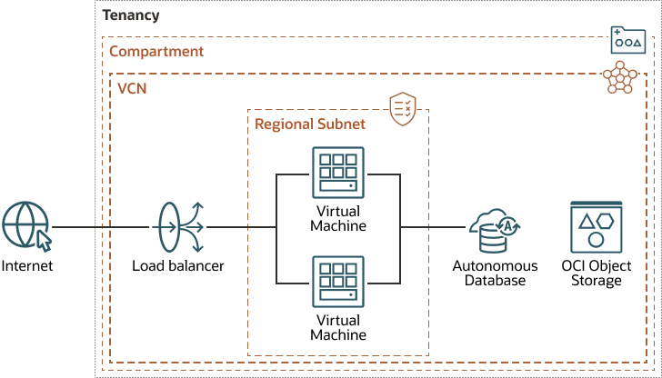

下圖會顯示基本區間架構。
msz-01-oracle.zip
架構有下列安全限制:
  • 物件儲存:未加密的物件儲存會直接暴露在網際網路上。
  • 資料庫:資料庫不是使用客戶管理的金鑰加密,而且可以使用單一組態變更 (公用 IP 位址) 對網際網路公開。
  • 區間:區間不會限制將資料、資產、磁碟區移入或移出環境。
  • 虛擬機器:VM 不使用加密的開機磁碟區或儲存體。
  • 網際網路:不提供 Web 應用程式防火牆 (WAF) 保護。
  • 網路:所有資源都位於單一平面上,因此沒有足夠的隔離能力。

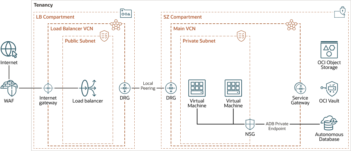

下圖顯示一個架構,透過提供隔離多個網輻網路的高安全性環境來解決這些問題,每個網輻網路代表一個應用程式層,例如 Web、應用程式及資料庫。此架構適用於特定環境,例如生產、測試和開發環境,以及在不同的基礎架構上運作,例如雲端區域、內部部署資料中心和多雲端基礎架構。
msz-02-oracle.zip

  • 安全區域
    安全區域會強制實行加密資料等原則,並防止對整個區間的網路進行公用存取,以確保 Oracle 的安全最佳做法。安全區域會與相同名稱的區間關聯,並且包括套用至區間及其子區間的安全區域原則或處方。您無法新增或移動標準區間至安全區域區間。
    在此使用案例中,安全區域強制執行下列原則:
    • 加密運算執行處理和物件儲存的儲存桶開機磁碟區
    • 防止從公用網際網路存取運算資源
    • 使用客戶管理的金鑰加密資源
    • 定期自動備份所有資源
  • 虛擬雲端網路 (VCN) 和子網路

  • 安全區域
    對於需要最高安全性資源,Oracle 建議您使用安全區域。安全區域是與以最佳做法為基礎之 Oracle 定義的安全原則處方關聯的區間。例如,安全區域中的資源不得從公用網際網路存取,且必須使用客戶管理的金鑰來加密。當您在安全區域中建立及更新資源時,Oracle Cloud Infrastructure 會根據安全區域處方中的原則驗證作業,並拒絕違反任何原則的作業。
