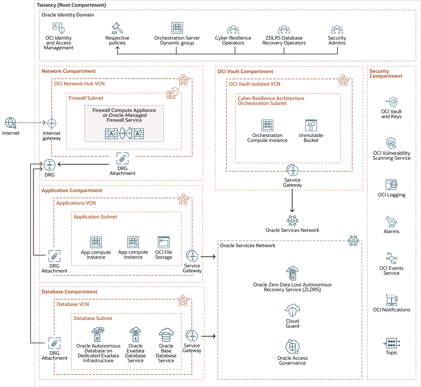

以下顯示在 OCI 中導入網路抗逆力的參考架構:
cyber-resilience-mandatory-arch-oracle.zip#GUID-38DA1FAE-56C8-4FED-9995-12C24D347C0B
此架構展示由網路、應用程式和資料庫區間組成的生產環境包圍。Vault enclave 包含單一區間,可代管非結構化資料的不可變備份。在金鑰保存庫內,我們有一個不可變的物件儲存的儲存桶、協調流程伺服器和工作節點。「協調流程」伺服器會尋找應備份的所有資源,然後要求工作者節點執行實際備份作業,以協調備份處理作業。您可以將資料從多個應用程式區間複製到保存庫區間的儲存桶。
OCI Vault enclave 用於儲存非結構化資料,包括虛擬機器內的本機應用程式資料和 (或) 使用 OCI File Storage 儲存在 NFS 共用上的資料。
對於包含 Oracle 資料庫的結構化資料,Oracle Database Zero Data Loss Autonomous Recovery Service 提供不可變的備份和勒索軟體保護。

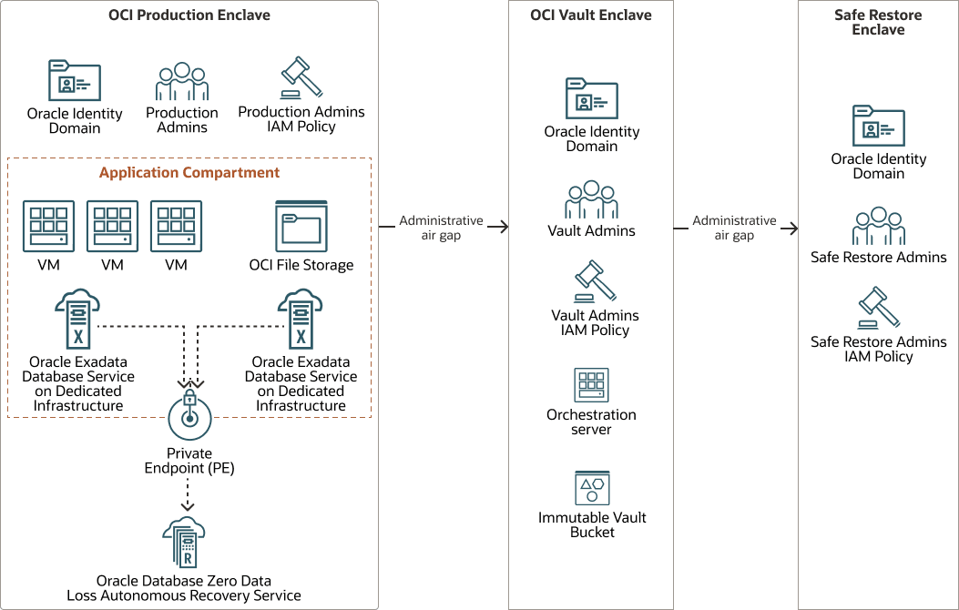

關於 Enclaves
現代彈性雲端架構使用名為 Enclaves 的概念。
enclave 是 Oracle Cloud Infrastructure (OCI) 租用戶內邏輯隔離的隔離及半隔離區域。使用區間、VCN、OCI IAM 原則以及 Oracle Services Network 分隔 Enclaves,以建立安全和管理的邏輯界限。環境之間的行政空隙可讓您使用單獨的識別網域、隔離 VCN 或單獨的租戶。
常用的 enclaves 有三種類型:
  1. 生產環境範圍:生產環境範圍區間包含一或多個代管生產環境工作負載的區間。此結構是以開始之前區段中連結的部署符合 CIS OCI Foundations Benchmark 參考架構的安全登陸區為基礎。您的作業備份應該可以在生產環境存取。對於一般備份和復原作業,這應該符合低延遲的大部分需求,以及利用原生功能的快速復原。可以監視金絲雀偵測資料,以在生產環境中進行觀察。使用以下的 Production enclave:
    • 儲存及存取作業備份
    • 深度實施防禦
    • (選擇性) 監測金絲雀偵測資料集
  2. OCI Vault enclave : OCI Vault enclave 區間會將您所有非結構化物件、區塊及檔案儲存備份儲存為「不可變」狀態,以防止這些備份被更改或刪除。Vault 機櫃網路是隔離的,且與 Production 機櫃沒有直接連線。它受到限制極高的 OCI IAM 原則保護,這些原則衍生自提供生產身分管理空隙的個別識別網域。
    此處會執行這些備份的所有備份自動化測試和惡意軟體或損毀檢查。所有非結構化物件、區塊及檔案儲存備份的已知良好複本都儲存在等待復原事件的這個 enclave 中。資料庫的資料完整性和惡意軟體偵測內建於 Oracle Database Zero Data Loss Autonomous Recovery Service 中。
    資料庫備份不可變更地儲存在由 OCI 控制的個別租用戶中,且不會直接從生產環境存取 (但回復作業除外)。您可以掛載並測試資料庫備份,以瞭解最終的資料完整性和作業整備度。使用 OCI Vault 環境可用於:
    • 儲存定期備份
    • 不可變保存庫
    • 自動化備份測試
    • 偵測備份中的資料損毀
    • 偵測備份資料中的惡意軟體
  3. 安全回復 enclave (選擇性) :Safe Restore enclave 也與 OCI Vault enclave 分隔,而此 enclave 則使用與生產環境 enclave 不同的識別網域和租用戶,與其他管理空隙隔開。您可以使用基礎架構作為程式碼工具 (例如 Terraform) 建立安全回復機櫃,以快速部署生產等效環境。在這裡,您可以持續還原已知的備份,以驗證作業新功能,由復原時間目標 (RTO) 和復原點目標 (RPO) 值引導。
    發生重大事件時,您可以暫時使用 Safe Restore enclave 作為新的生產環境,直到威脅從原始生產環境移除為止。使用安全回復 enclave:
    • 備份資料的持續增量回復
    • 測試備份以符合 RTO 和 RPO 目標
    • 視需要快速切換至新的生產環境
    • 使用 Terraform 將環境從最小擴展到完整生產
    • 在鑑識分析和恢復後切回原來的生產環境
