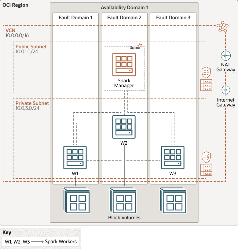

此架構會使用管理程式/工作者模型在 Oracle Cloud Infrastructure 上部署 Apache Spark 叢集。它有一個在運算執行處理上執行的管理程式節點和三個工作節點。
下圖說明此參考架構。
spark-oci-png.png 說明如下
spark-oci-png.png 圖解說明

架構包含下列元件:
  • 區域
    Oracle Cloud Infrastructure 區域是包含一或多個資料中心 (稱為可用性網域) 的本地化地理區域。區域與其他區域無關,而且大型距離可以區隔 (跨國家或甚至洲)。
  • 可用性網域
    可用性網域是區域內獨立的獨立資料中心。每個可用性網域中的實體資源都會與其他可用性網域中的資源隔離,以提供容錯。可用性網域不會共用基礎架構,例如電源、冷卻或內部可用性網域網路。因此,一個可用性網域的失敗並不會影響區域中的其他可用性網域。
  • 容錯域
    容錯域是一組可用性網域內的硬體和基礎架構。每個可用性網域都有三個具有獨立電源和硬體的容錯域。當您將資源分配到多個容錯域時,應用程式可能會容許容錯域內的實體伺服器故障、系統維護和電源故障。
  • 虛擬雲端網路 (VCN) 和子網路
    VCN 是您在 Oracle Cloud Infrastructure 區域中設定的可自訂軟體定義網路。VCN 就像傳統資料中心網路一樣,可讓您完全控制網路環境。VCN 可以有多個非重疊的 CIDR 區塊,供您在建立 VCN 之後變更。您可以將 VCN 區隔為子網路,子網路範圍可為區域或可用性網域。每個子網路均包含一個未與 VCN 中其他子網路重疊的連續位址範圍。您可以在建立子網路之後變更子網路的大小。子網路可以是公用或專用。
  • Apache Spark 管理程式和工作程式
    代管 Apache Spark 管理程式的運算執行處理會連附至區域公用子網路。工作連附至區域專用子網路。
  • 區塊儲存
    透過區塊儲存磁碟區,您可以建立、連附、連線及移動儲存體磁碟區,以及變更磁碟區效能以符合您的儲存體、效能和應用程式需求。將磁碟區連附並連線至執行處理之後,您可以使用磁碟區,例如一般硬碟。您也可以中斷磁碟區的連線,然後將它連附至另一個執行處理,而不會遺失資料。
    為此架構提供的 Terraform 快速啟動樣板會為每個工作節點佈建 700-GB 區塊磁碟區。建置架構時,您可以選擇區塊磁碟區的數目和大小。
    架構使用 iSCSI (TCP/IP 型標準) 在磁碟區與連附的執行處理之間進行通訊。
  • 網路閘道
    網際網路閘道可讓 VCN 中的公用子網路與公用網際網路之間的流量。
  • 網路位址轉譯 (NAT) 閘道
    NAT 閘道可讓 VCN 中的專用資源存取網際網路上的主機,而不會將這些資源暴露給內送網際網路連線。
