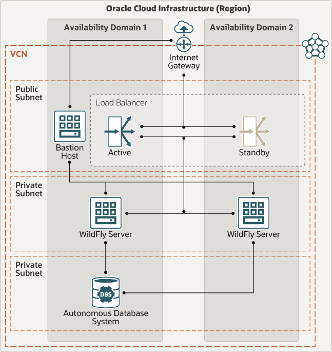

此參照架構包含一個負載平衡器、一個使用 WildFly 的應用程式層、一個使用 Oracle Autonomous Transaction Processing 的資料庫層,以及一個防禦主機,以安全地存取 WildFly 管理主控台。
元件位於不同的子網路中。負載平衡器和防禦主機位於公用子網路中。WildFly 伺服器會共用專用子網路,並在允許專用子網域的區域中以及跨容錯域散佈專用子網域以達到高可用性。
資料庫位於自己的專用子網路中。對應用程式伺服器的外部存取是透過網際網路閘道的負載平衡器,而管理主控台的存取則是透過防禦主機。
下圖說明此參考架構。
architecture-wildfly-oci.png 的描述如下
architecture-wildfly-oci.png 圖解描述
架構包含下列元件:
  • 區域
    Oracle Cloud Infrastructure 區域是包含一或多個資料中心 (稱為可用性網域) 的本地化地理區域。區域與其他區域無關,而且大型距離可以區隔 (跨國家或甚至洲)。
  • 可用性網域
    可用性網域是區域內獨立的獨立資料中心。每個可用性網域中的實體資源都會與其他可用性網域中的資源隔離,以提供容錯。可用性網域不會共用基礎架構,例如電源、冷卻或內部可用性網域網路。因此,一個可用性網域的失敗並不會影響區域中的其他可用性網域。
  • 容錯域
    容錯域是可用性網域內的一組硬體和基礎設施。每個可用性網域都有三個具有獨立電源和硬體的容錯域。在多個容錯域間分配資源時,您的應用程式可以容許容錯容錯區域內的實體伺服器故障、系統維護和電源故障。
  • 虛擬雲端網路 (VCN) 和子網路
    VCN 是您在 Oracle Cloud Infrastructure 區域中設定的可自訂專用網路。VCN 就像傳統資料中心網路一樣,可讓您完全控制網路環境。您可以將 VCN 區隔為子網路,子網路範圍可設為某個區域或可用性網域。區域子網路和可用性網域特定子網路可以共存於相同的 VCN 中。子網路可以是公用或專用。
  • 負載平衡器
    Oracle Cloud Infrastructure Load Balancing 服務提供自動化的流量分佈,從單一進入點到後端的多部伺服器。
  • 安全清單
    您可以為每個子網路建立安全規則,以指定子網路中必須允許的來源、目的地以及流量類型。
  • 路由表
    虛擬路由表包含將流量從子網路路由至 VCN 外部之目的地的規則,通常會透過閘道。
  • 網路閘道
    網際網路閘道可讓 VCN 中的公用子網路與公用網際網路之間的流量。
  • WildFly 伺服器
    代管您應用程式的 WildFly 伺服器。
  • Autonomous Database 系統
    WildFly 可以連線至提供 Java Database Connectivity (JDBC) 的任何資料庫。此架構提供啟動設定 Oracle Autonomous Database 的選項。
