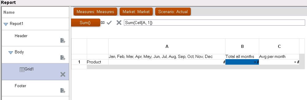

Abbildung 2-4 zeigt die Verwendung von Formeln, mit denen Daten für das Jahr zusammengefasst werden.
Abbildung 2-4 Formel, mit der Daten für das Jahr zusammengefasst werden
Der Bericht, der sich aus dieser Formel ergibt, enthält Folgendes:
Die monatlichen Gesamtzahlen der Product-Dimension
Eine Summe für alle Monate, berechnet mit der Funktion Sum
Ein Durchschnittsbetrag pro Monat, berechnet mit der Funktion Avg
So erstellen Sie dieses Beispiel mit Oracle Hyperion Financial Reporting Web Studio:
Erstellen Sie ein Raster, und legen Sie "Product" als Zeile und "Year" als Spalte fest.
Doppelklicken Sie auf "Year", um die Elementauswahl zu öffnen.
Fügen Sie alle 12 Monate in den ausgewählten Bereich ein, und entfernen Sie "Year".
Fügen Sie zwei Formelspalten ein: eine Spalte für den Jahresgesamtbetrag und eine weitere für den monatlichen Durchschnittsbetrag.
In diesem Beispiel gilt:
Die erste Formelspalte, die nicht zu den Monaten des Year-Elements zählt, enthält die Funktion Sum, die die Zahlen für jeden Monat addiert. Da alle Monate in einer Zelle definiert sind, wird diese Zellenposition referenziert.
Die Formel lautet:
Sum(Cell[A1])
In der zweiten Formelspalte wird der Durchschnitt der Monate für das Year-Element berechnet. Da ein Jahr aus 12 Monaten besteht, addiert die Funktion Avg alle Monatssummen und dividiert den Gesamtbetrag durch 12.
Die Formel lautet:
Average(Cell [A,1])
