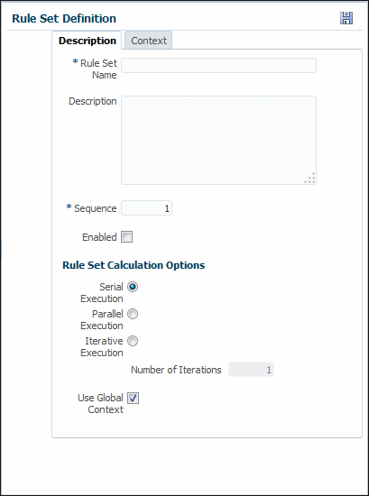

, oder wählen Sie Aktionen, Regelset erstellen aus (Abbildung 10-4).
- Geben Sie einen Namen für das Regelset ein.
- Optional: Geben Sie in das Feld Beschreibung eine Beschreibung des Regelsets ein.
- Geben Sie eine Nummer für die Abfolge ein, um die Reihenfolge zu bestimmen, in der das Regelset ausgeführt wird.
- Optional: Wählen Sie Aktiviert aus, um das Regelset beim Ausführen der Berechnung als aktiv zu kennzeichnen.
- Wählen Sie einen Ausführungstyp aus, um zu bestimmen, wie die Regelsetberechnung ausgeführt werden soll:
Serielle Ausführung (Standardwert) – Alle Regeln im Regelset werden gemäß ihrer Abfolgenummer nacheinander ausgeführt.
Parallele Ausführung – Regeln mit identischer Abfolgenummer werden gleichzeitig ausgeführt, sofern die Computerhardware dies unterstützt.
Iterative Ausführung - Das Regelset wird mehrmals nacheinander ausgeführt. Im Feld Anzahl Iterationen wird die Anzahl der auszuführenden Iterationen angegeben.
- Wenn das Kontrollkästchen Globalen Kontext verwenden aktiviert ist, wird der globale Kontext auf das aktuelle Regelset angewendet, sofern ein globaler Kontext definiert wurde.
- Optional: Definieren Sie einen Regelsetkontext, um Dimensionsstandardwerte auf alle Regeln im Regelset anzuwenden (Regelsetkontexte in Managementhauptbuch-Anwendungen definieren und verwalten).
- Wenn die Definition des Regelsets abgeschlossen ist, klicken Sie auf "Speichern"
