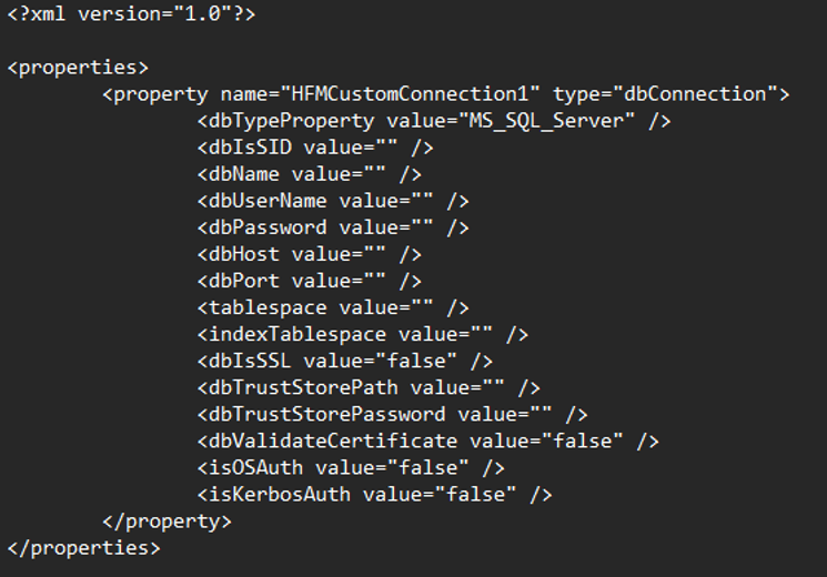

Para utilizar el método RegRead, debe realizar los siguientes pasos:
Cree un archivo xml que contenga los detalles de las propiedades. Consulte la siguiente captura de pantalla para ver el formato del archivo xml.
