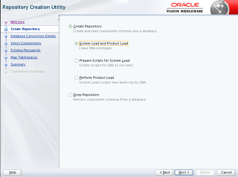

    4. En la página Crear repositorio, haga clic en Crear repositorio, a continuación, en Carga del sistema y carga del producto y, por último, en Siguiente.
      Página de creación de repositorio

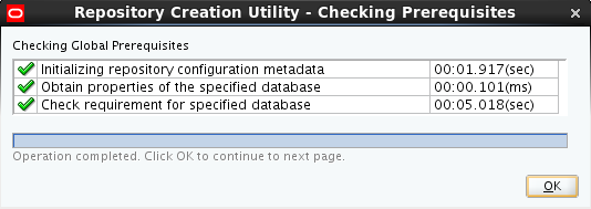

    6. La utilidad de creación de repositorios comprueba los requisitos previos. Haga clic en Aceptar para continuar.
      Utilidad de creación de repositorios - Comprobando requisitos previos
