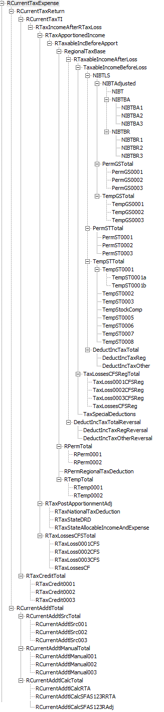

La estructura de la jerarquía de la cuenta Aprovisionamiento actual regional (RCurrentTaxExpense) contiene todas las cuentas fiscales que se van a utilizar para realizar los cálculos del aprovisionamiento actual regional. Las cuentas para las diferencias permanentes regionales y las diferencias temporales regionales totales ya están incluidas en la estructura, así como el total de las cuentas Créditos de impuestos regionales y Pérdidas fiscales. Debe incluir los miembros base específicos de la compañía aplicables para que estos totales reflejen los detalles de cuentas específicos para la aplicación.
La configuración de la estructura de la jerarquía de cuentas para el aprovisionamiento actual regional que se muestra a continuación está definida por el sistema. Puede reemplazar los padres de las cuentas de diferencias temporales y de base permanente, pero no con el padre principal de esa sección, como GAAP a estadísticas (por ejemplo, PermGSTotal) o Estadísticas a impuesto Puede reemplazar las cuentas detalladas que están marcadas con un asterisco (*) en la estructura siguiente por los detalles de cuenta de su aplicación. Puede incluir entradas de cuenta adicionales en la cuenta padre correspondiente. Todas son entradas de cuentas de entrada. Las cuentas con un signo más (+) tienen la misma estructura de cuentas que se describe en la jerarquía de aprovisionamiento actual.
Por ejemplo, la cuenta padre RCurrentAddtlSrcTotal (Aprovisionamiento actual adicional regional total) consta de las entradas individuales de la cuenta de aprovisionamiento actual regional adicional. Se incluyen como ejemplos tres cuentas de detalle de aprovisionamiento regional (*) como parte de la aplicación de impuestos de ejemplo.
Debe sustituir estas cuentas por sus cuentas de aprovisionamiento regional específicas. Puede agregar entradas de la cuenta de aprovisionamiento regional a la estructura de cuentas.
