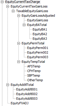

El impuesto en acciones/reservas es un programa adicional que se usa para calcular impuestos de ingresos en ganancias o pérdidas relacionadas con activos, incluidos los títulos y las coberturas de flujo de caja de AFS. Este programa no está conectado al aprovisionamiento de impuestos actual, pero está conectado a las diferencias temporales y a los cálculos de impuestos diferidos.
La ganancia/pérdida sobre estos elementos se puede automatizar a partir del balance de comprobación mediante el proceso de automatización de impuestos, similar a NIBT en el aprovisionamiento actual. El sistema de ejemplo proporciona ajustes de equidad en diversas categorías; sin embargo, se puede agregar categorías adicionales.
Cada tipo de reserva de equidad tiene un valor calculado por el sistema y un valor de ajuste. Los miembros calculados por el sistema (EquitySysNPAFS/EquitySysNPCFH/EquitySysNPSBP/EquitySysNPOther) están habilitados para la automatización de impuestos para poder trasladar los datos a los miembros RollForward utilizando el proceso de automatización de impuestos.
