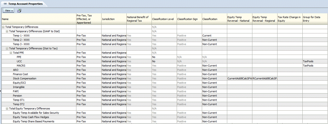

El administrador de la aplicación debe definir las propiedades de cuentas temporales en los metadatos, tal y como se describe en la sección anterior, mediante las palabras clave definidas por el usuario o los DataCategoryTopMembers aplicables. Los usuarios pueden ver la información de propiedades en la pantalla Propiedades de cuenta temporal.
Para ver las propiedades, en el menú Aprovisionamiento de impuestos, seleccione Configuración y, a continuación, seleccione Diferencias temporales; o seleccione esta opción en la lista Tareas de aplicaciones.
La pantalla Propiedades de cuenta temporal muestra los siguientes miembros base para estas cuentas padre:

RTaxLossesTotal
Para cada cuenta de la fila, el sistema muestra todas las propiedades aplicables definidas en los metadatos. Puede optar por mostrar la descripción de la cuenta (predeterminado), la etiqueta de la cuenta o ambos.
También puede reorganizar las columnas o suprimir cualquiera de ellas.
Esta pantalla es de sólo visualización. Debe realizar cambios en el archivo de metadatos y, a continuación, volver a cargar el archivo en la aplicación. Debe volver a calcular los datos si hay cambios de propiedades.
